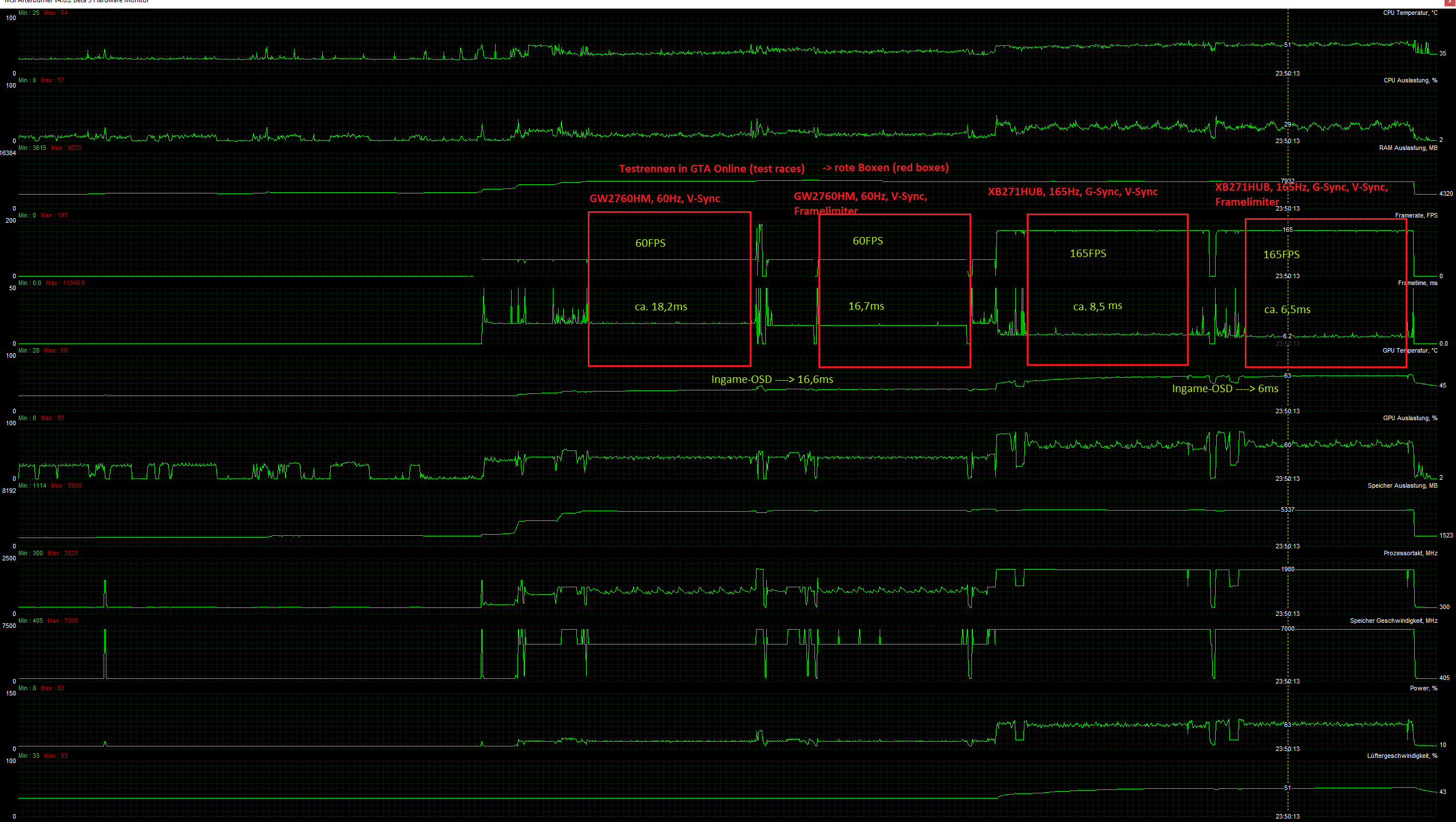

Hast du auch GTA5 zum Testen? Bei mir ist das mit V-Sync im G-Sync nicht so geschmeidig wie, wenn ich den Framelimiter dazunehme. Lässt sich allerdings auch bei 60Hz-Monitoren ohne G-Sync reproduzieren. Die zur den FPS unpassenden Frametimes im Graph sind eine gute Anzeige für das Verhalten.

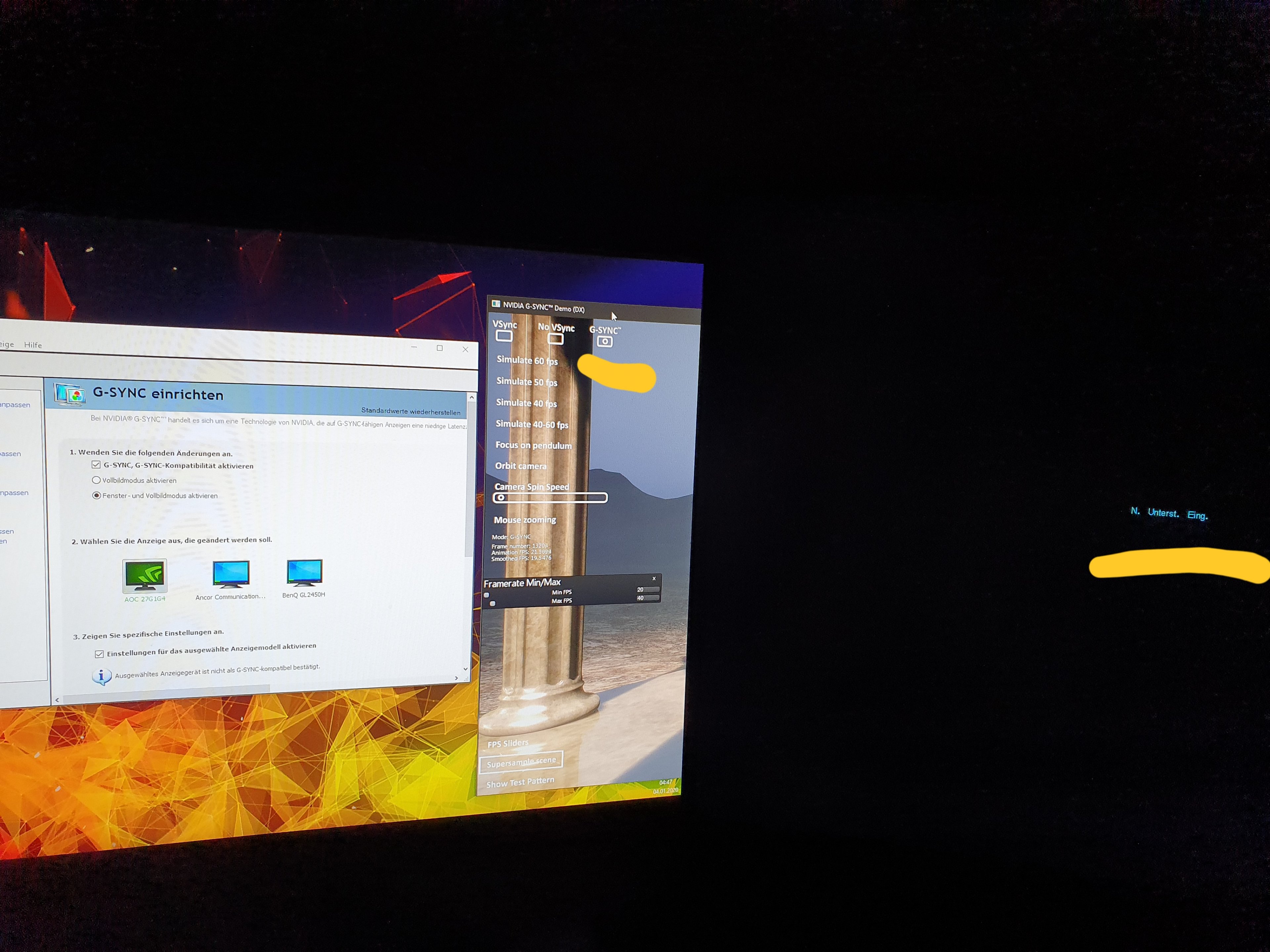

Mahlzeit,
habe einen AOC C27G1.
Über DP 1.2 Kabel an eine 2080S angeschlossen.
Sobald ich Punkt 3 in den Gsync Einstellungen aktiviere und auf übernehmen drücke, wird der Bildschirm Schwarz und es steht die Meldung "Input not Supportet" bzw auf deutsch "N. Unterst. Eing."
Mach ich den Pendeltest von NVIDIA und zieh das Bild Teilweise auf den den Monitor, steht da das Gsync aktiviert ist. 😅
