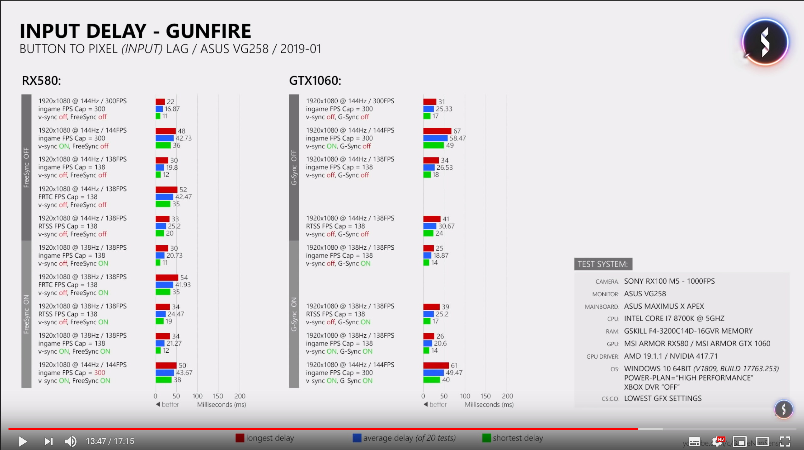

Aber gibt es den Input-Delay von vsync nicht nur "außerhalb" der Sync-Range, in die Du ja sowieso nicht reinmöchtest?
Nein, bei weniger als 60 FPS habe ich keinen Input Lag von Vsync. Habs in Osu hier als Beispiel getestet da das Game praktisch unspielbar mit Vsync ist. Musste grade leider feststellen das ich das wohl für jedes Game tweaken muss. In Osu muss ich mit den Framelimtern weiter runter. Sprich 55 und 56. In pupg reichen 57 und 58 und in cs go muss ich auch auf 56 und 57.
Du hast wohl sogar weniger Input Lag wenn du Vsync aktivierst aber nicht Vsync Range hittest.
Zumindest in dem Game, in dem Test.

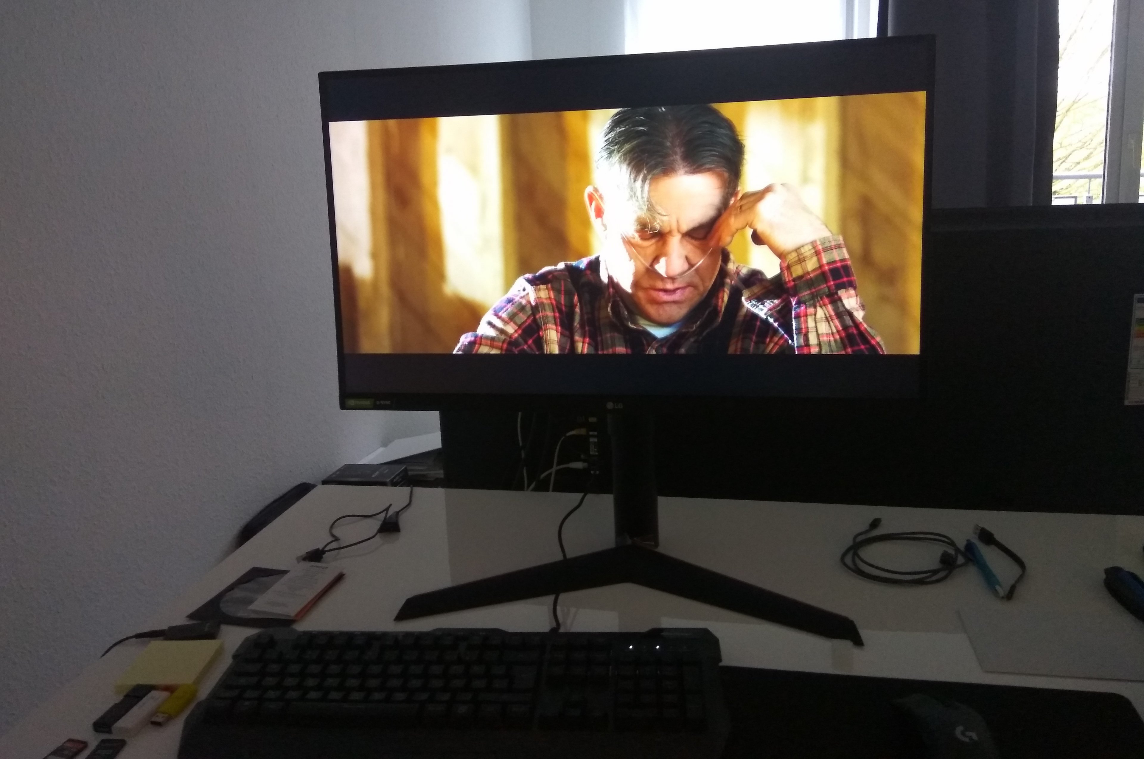

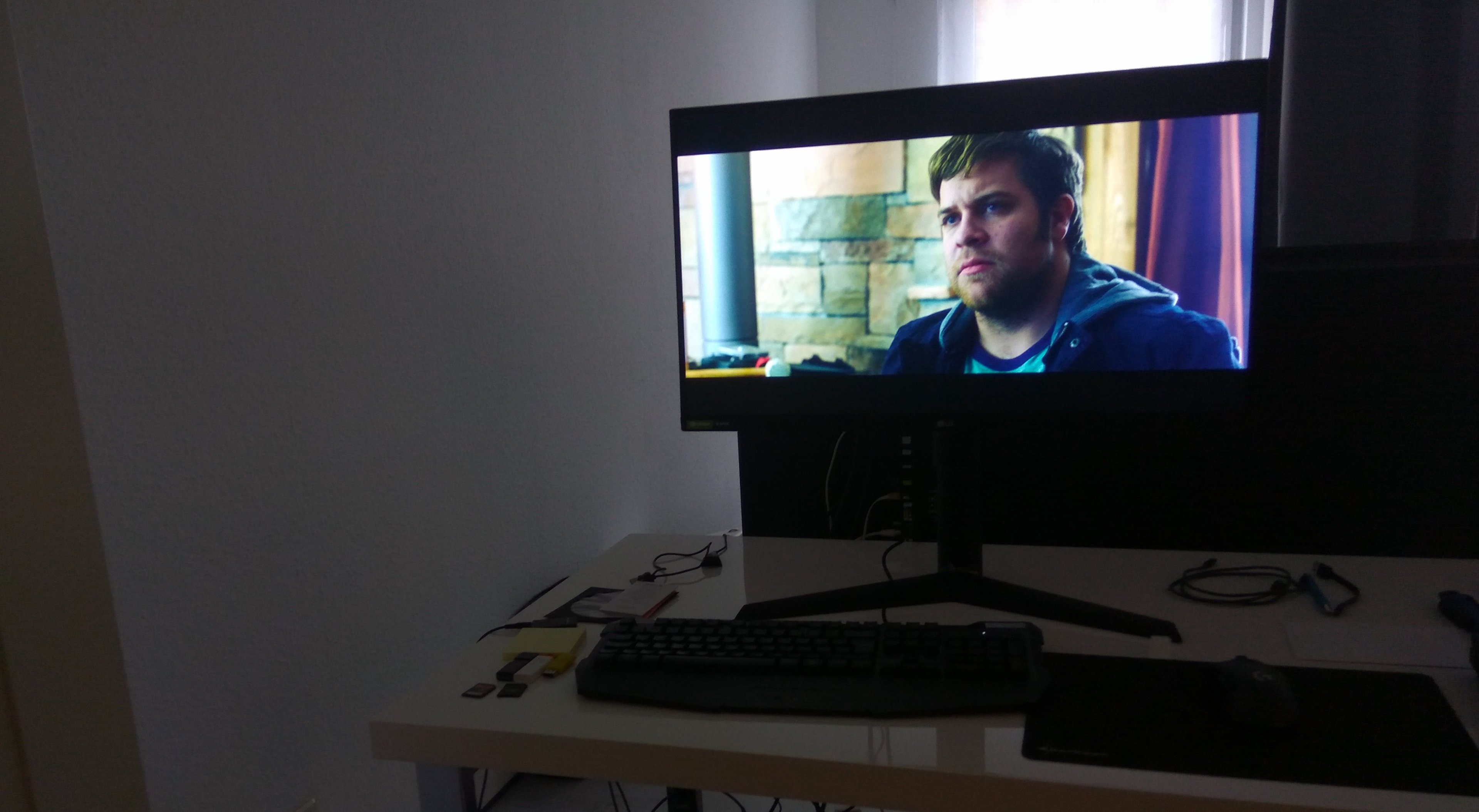

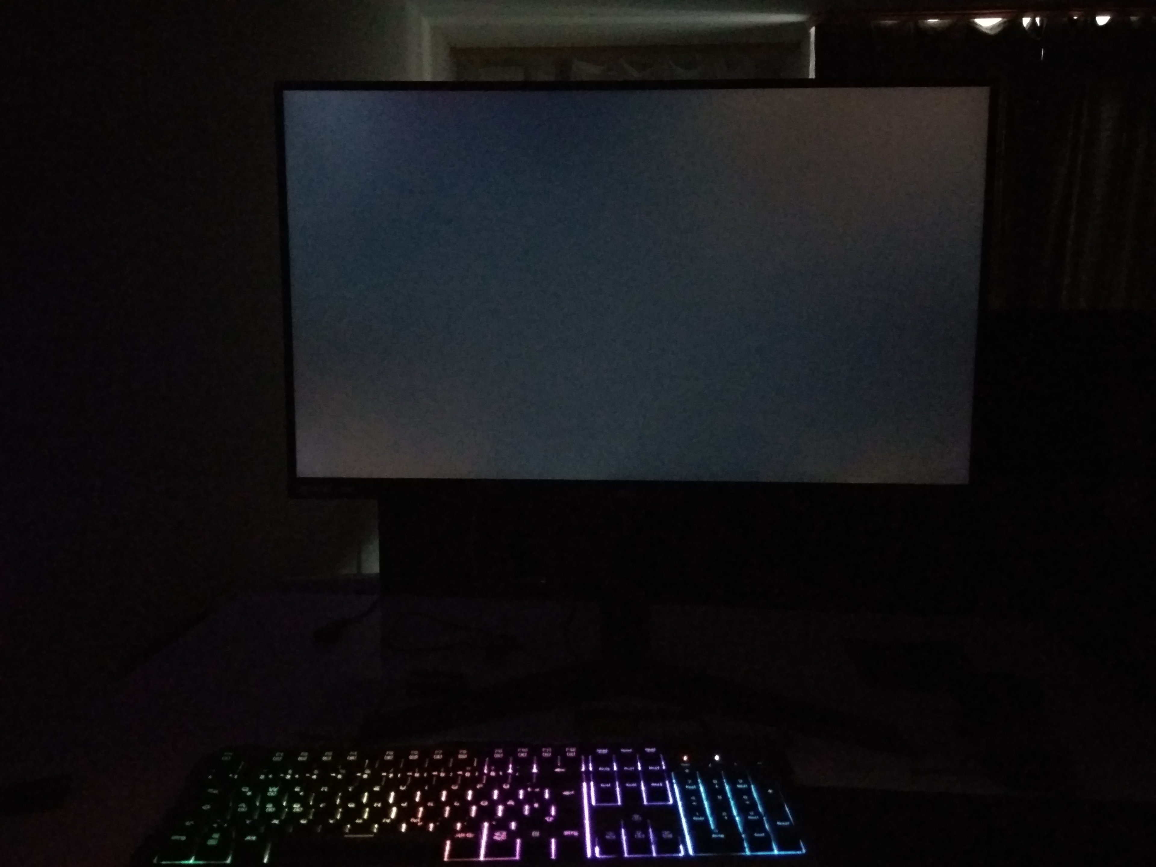

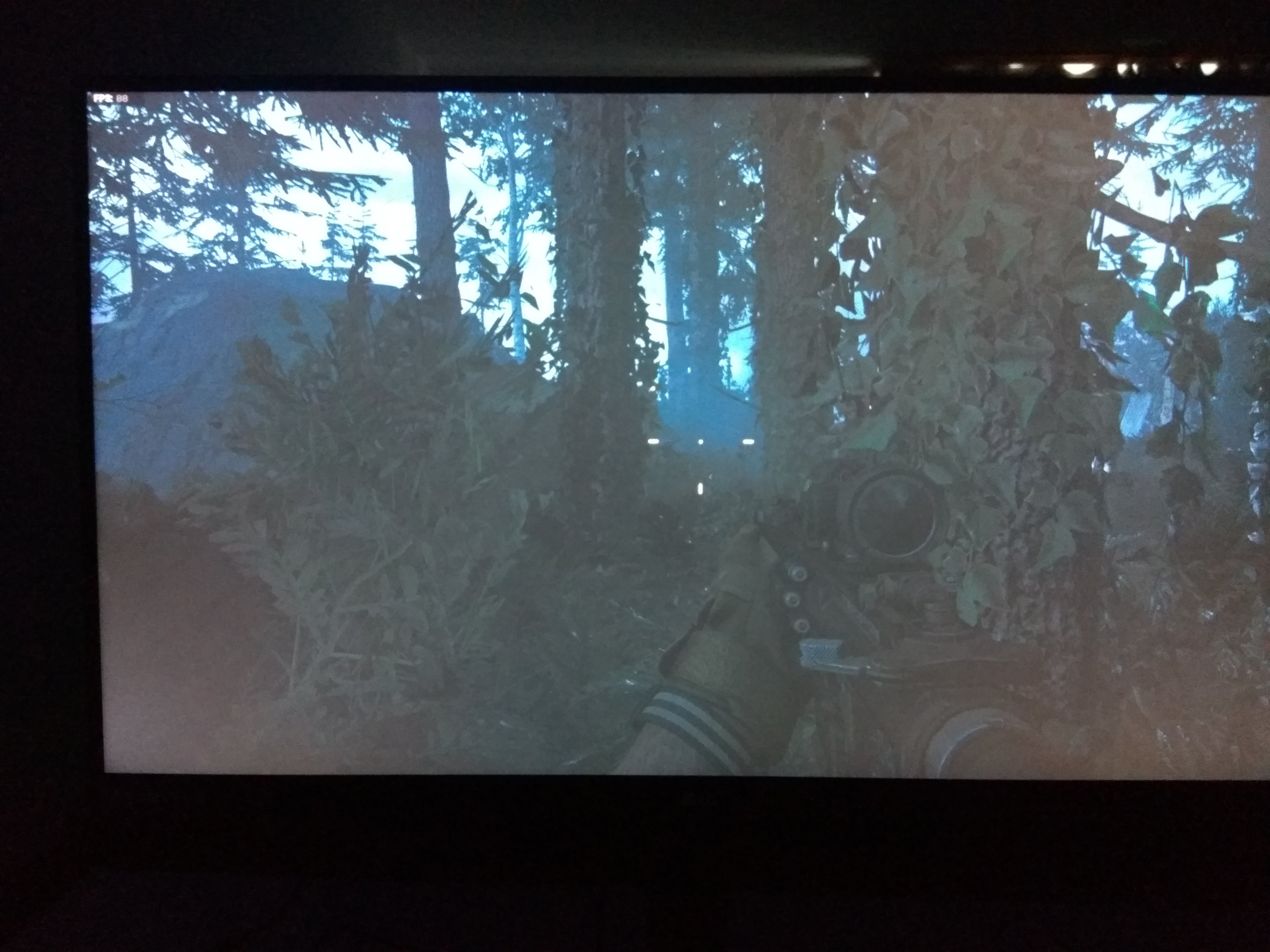

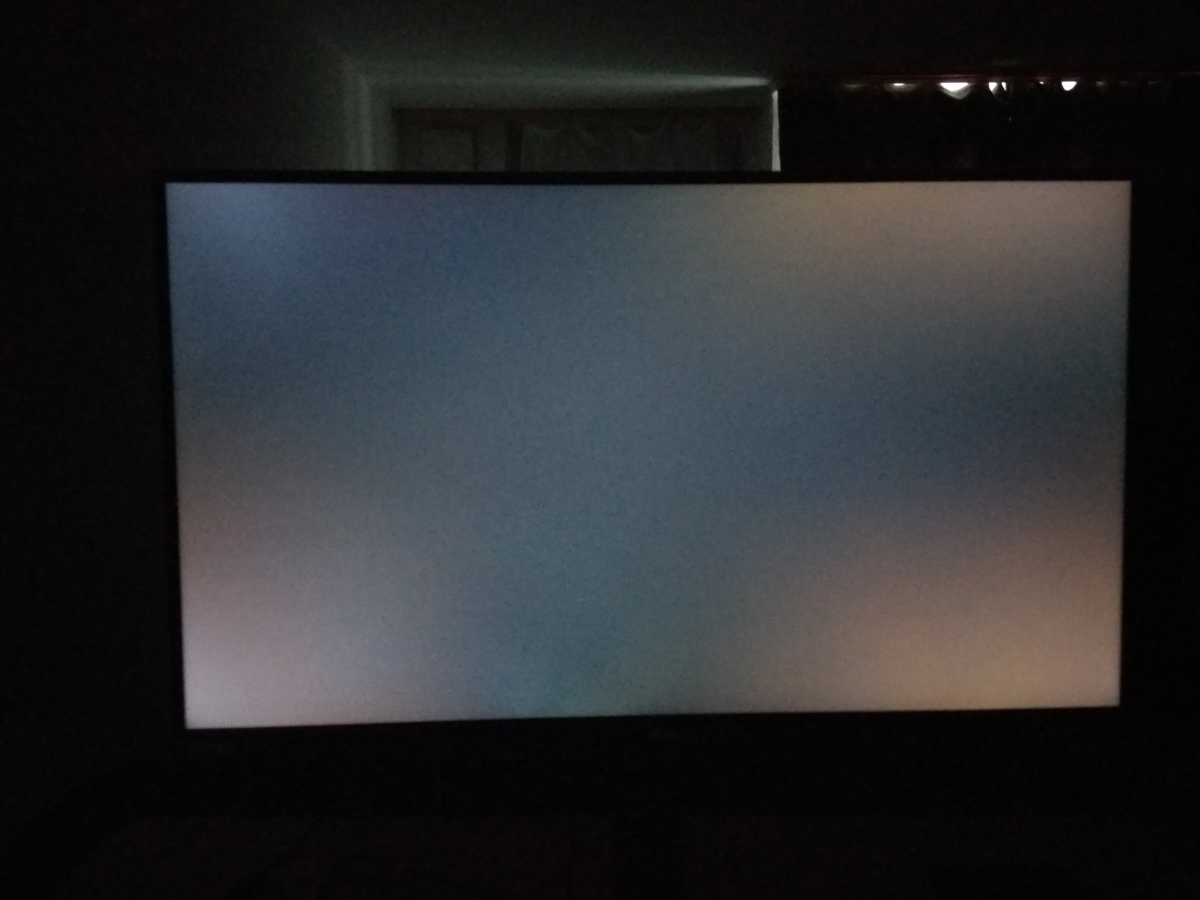

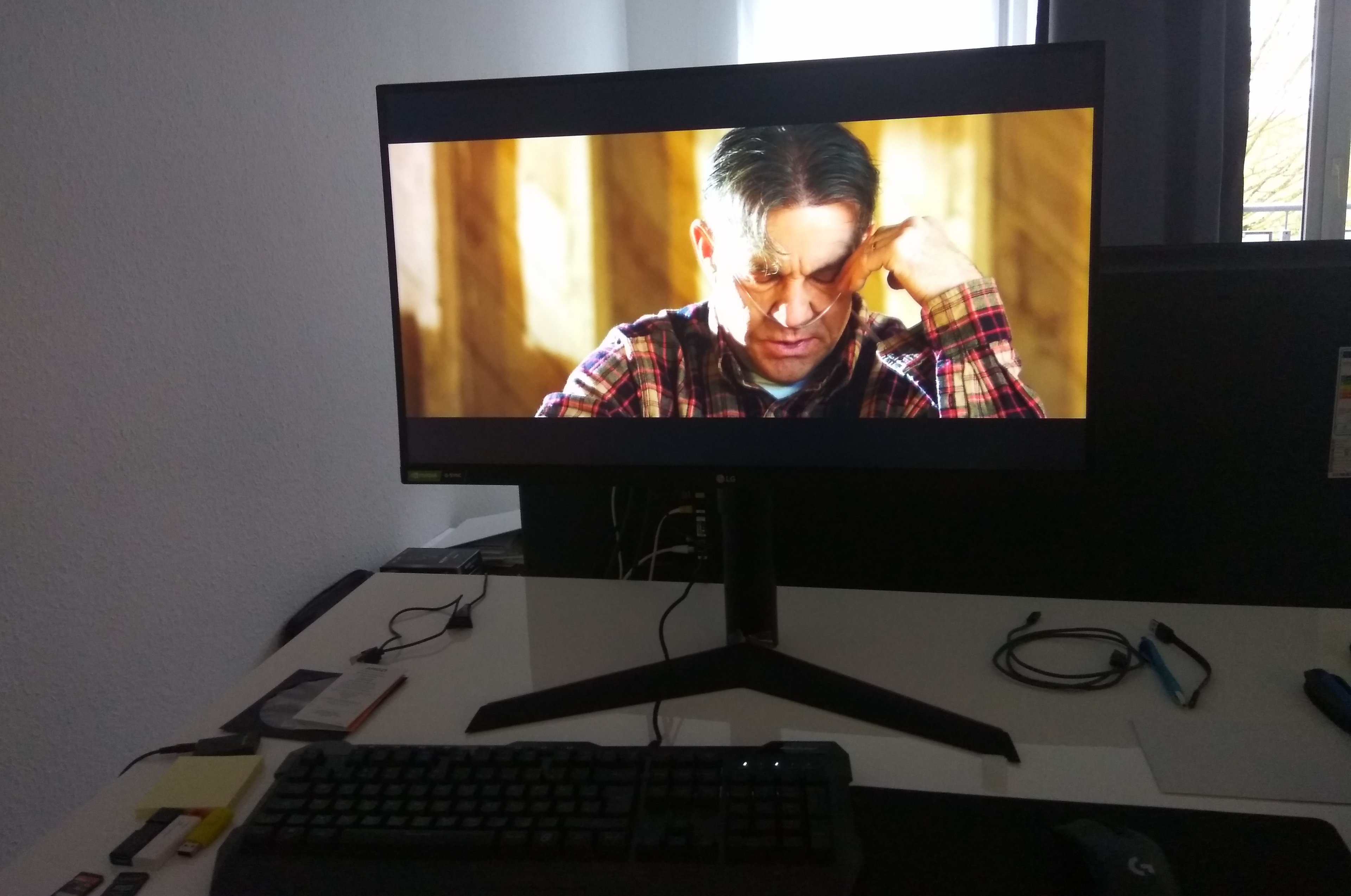

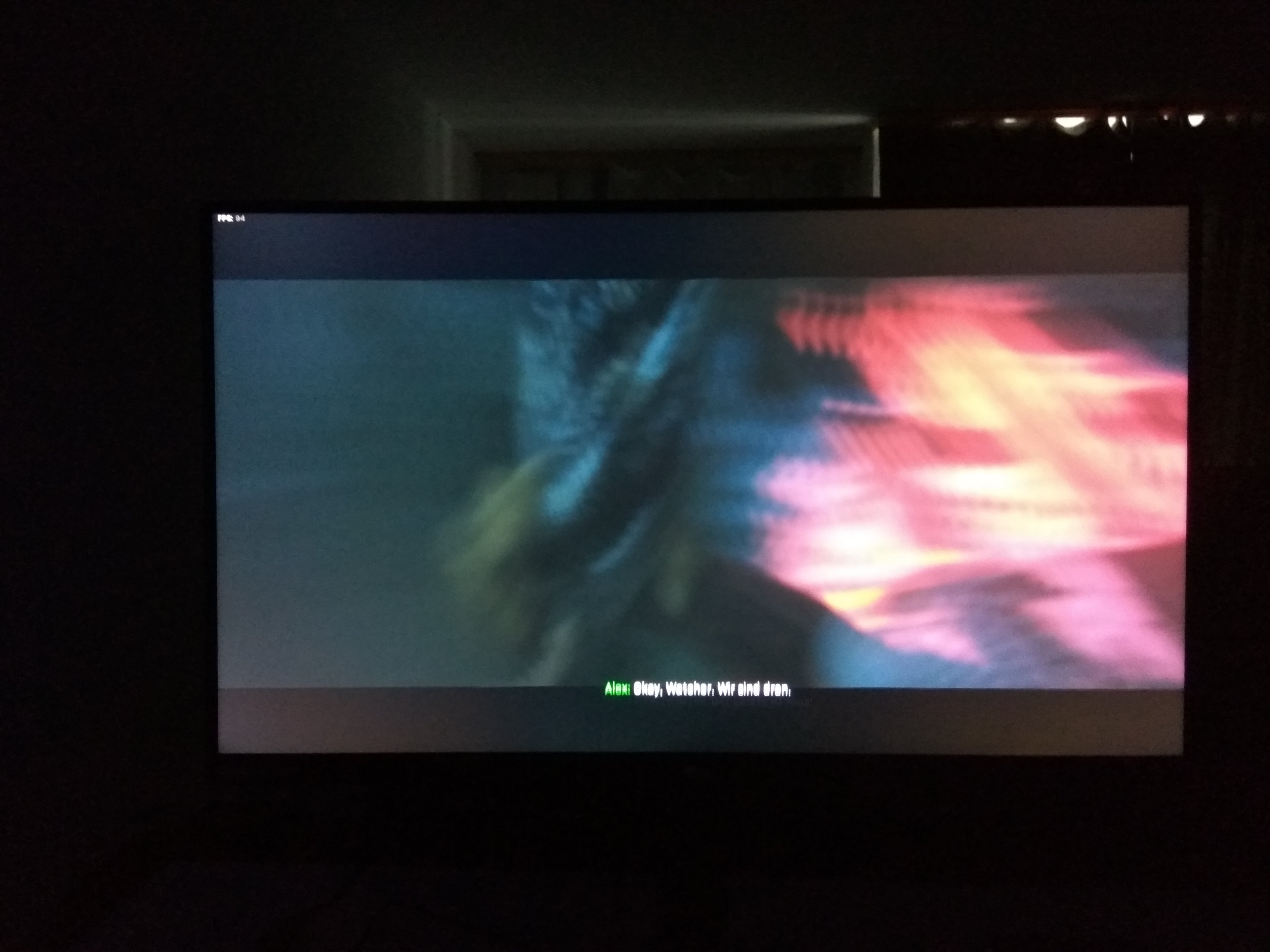

Meld ich mich auch mal zu Wort.

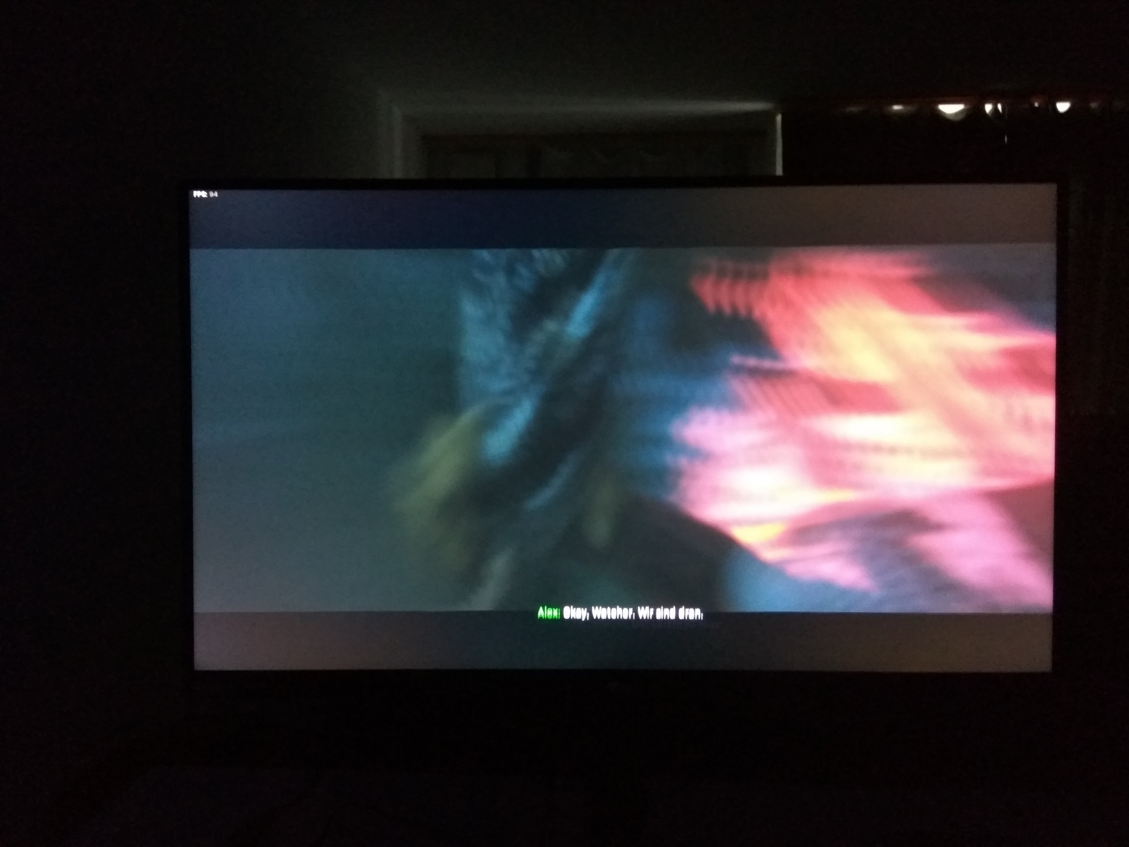

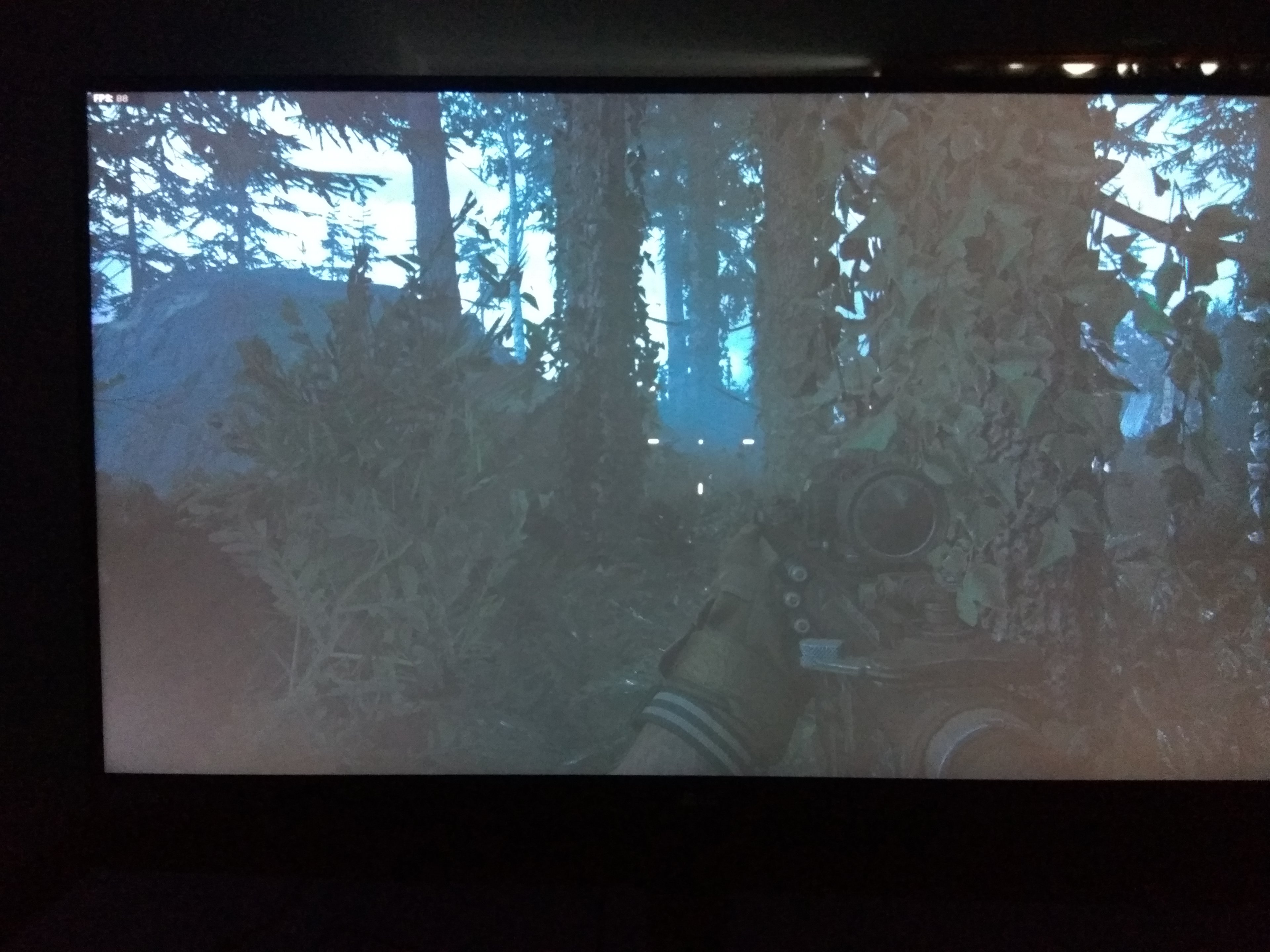

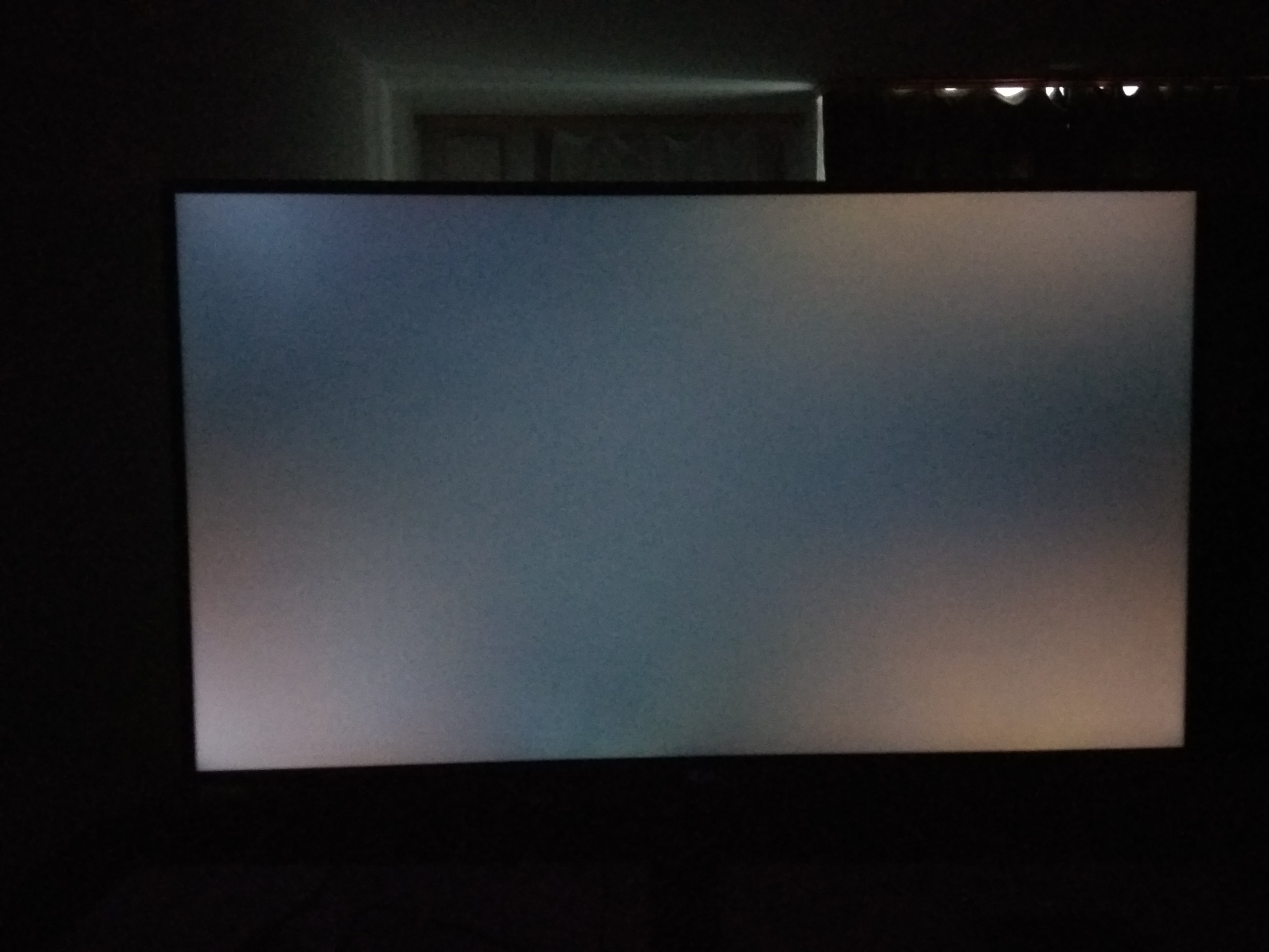

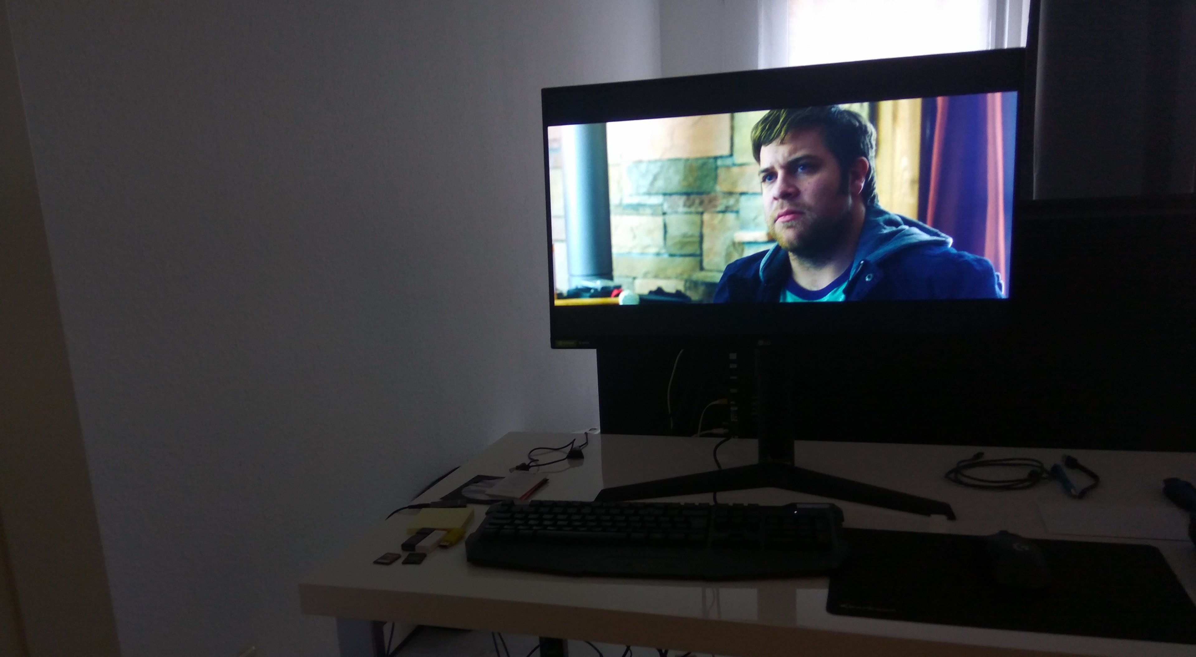

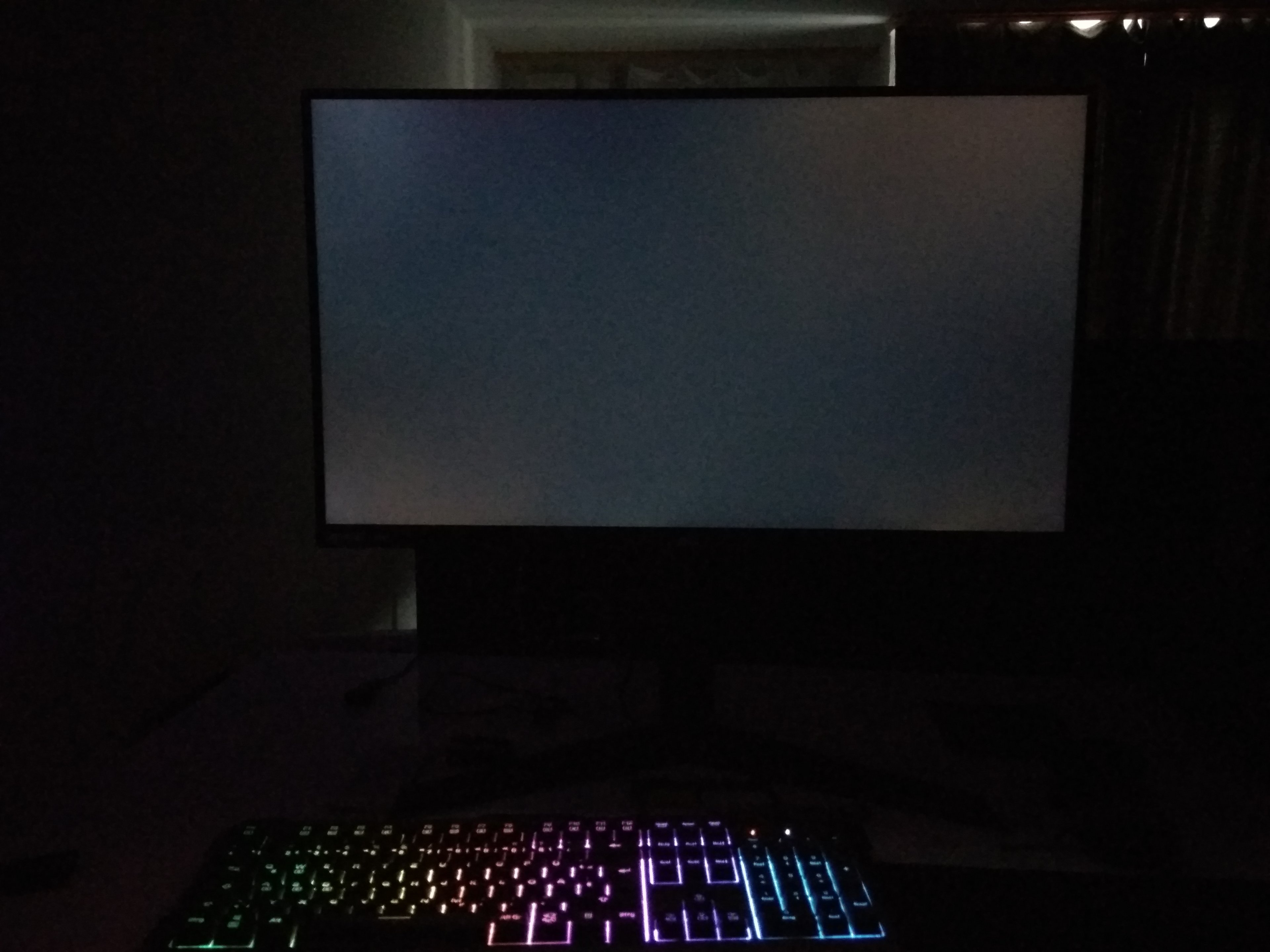

Ich habs seit 2 Wochen den LG GL850-B hier.
War zuerst zufrieden. Nach dem Auspacken einen Film geschaut durch Zufall.
Mit den satten Farben und dem sehr ruhigen Bild (angenehm für meine Augen), hatte der Monitor mich eigentlich schon überzeugt. G-Sync funktionierte auch super. Anhand von Modern Warfare gestestet. Wo mein System zwischen 80-130 Fps ausgibt.
Ich finde es auch super, dass die Anschlüsse gerade hinten rausgehen. Ich verstehe die anderen Hersteller nicht die Anschlüsse nach unten machen.
Aber wo jetzt mal statt am Tag bei abgedunkeltem Raum gespielt hatte. Stellte ich fest dass er doch ziemliches BLB hat.
Zudem hängt der PC wenn ich aus Spiel in Desktop gehe und wieder zurück zuerst mal ca. 10 Sekunden.
(USB-Kabel vom LG rausgezogen habe ich das nicht)
Ebenso wenn ich Adaptive Sync An/Aus schalte. Die Maus bewegt sich dann ganz langsam.
Bei CS go habe ich gefühlte Mikroruckler.
Wenn ich das Schwarz satt einstelle erkenne ich meine Gegner schlecht.. und es leuchtet so komisch
Wenn ich dann Schwarz stabilisator hochstelle wird das Bild hässlich bzw ausgebleicht.
Ist halt die Frage ob ich ihn behalte. Könnte auch noch zurückschicken.
Oder kann ich Amazon auch direkt anschreiben zB. Und sagen ich möchte ein anderes Panel wegen BLB und Ruckler?
Ich finds halt schon krass.
Das Ding kostet mich 520,- für 27"
Mein 55" TV vor 3 Jahren hat 700,- gekostet hat.. und der hat auch gute Farben.
Wieso können die nicht wenigstens dann die Folien usw. sauber aufkleben bzw verarbeiten.
Ich lade noch paar Bilder hoch. Handy Cam ist halt schlecht. Aber der Effekt "in den Ecken vorallem" ist so auf den Bildern wie ichs auch in Realität wahrnehme.
Auf dem Blackscreen wo es nicht so stark auffällt habe ich die Helligkeit auf 50%runter genommen von 90 bis 100%.
Aber darunter Leidet dann aber mein Kontrast-Verhältnisoder ? Sollte ich sowas hinnehmen? eher nicht oder
