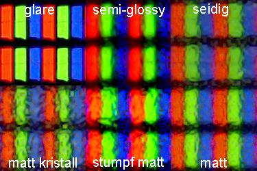

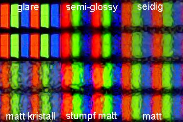

das coating fällt mir jetzt auch auf. Das wird wahrscheinlch kombiniert mit dem schlechten Kontrast der Grund sein, dass ich bei CS oft Gegner hinter ner Kiste sitzend nicht erkenne obwohl ich mich schnell hingedreht habe.
Wieso bauen die ne Dreckschicht in nen Gaming monitor..
Prad hat im Test genauer erklärt... der LG hat Semi Glossy.
Das ist echt scheisse Leute. Ich kann doch locker mit Glare leben. Der ist doch nicht für Büro gedacht.
Kein wunder kommt mir das Bild an meinem Samsung Tv klarer vor.. am 3 Jahre alten. WO ich gerade dran schreibe.
