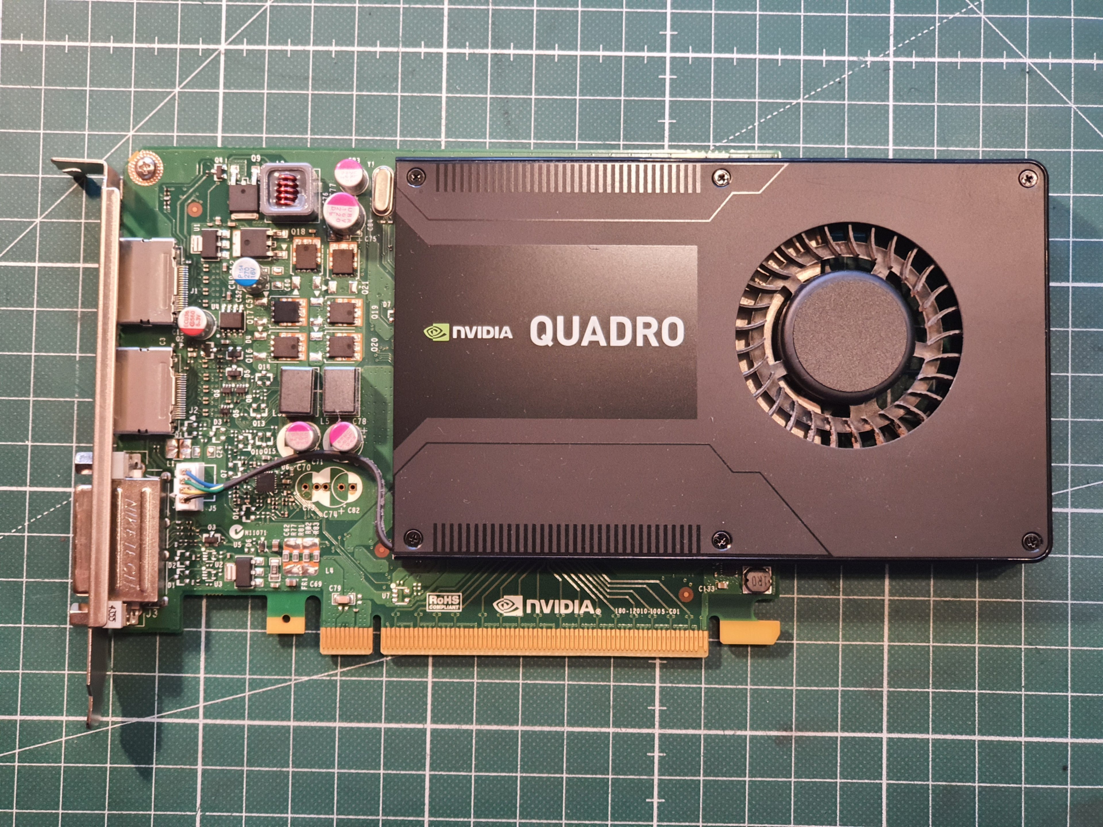

Ich stelle meinem Sohn (11) für seinen 12. Geburtstag einen "Gaming" PC zusammen. Gehäuse, Mainboard, CPU und Netzteil habe ich schon beisammen. Zudem eine Nvidia Quadro K2200-T Grafikkarte aus einem älteren Office/Grafik-PC.
Ziel wäre, dass auf dem PC primär Fortnite läuft in 1440p und 60fps. Zudem auch Minecraft (Bedrock). Wenn er später forderndere Spiele möchte, muss er sparen und den PC aufrüsten oder was neues kaufen.
Frage: ginge das Zocken überhaupt mit der Quadro Karte? Oder ist das treiberseitig gar nicht möglich? Muss ich nach einer günstigen GeForce oder Radeon Ausschau halten? Ich frage nur, da der PC mangels SSD und OS noch nicht läuft und ich es nicht einfach ausprobieren kann.

Die GRafikkarte ist ebenso nicht zu verwenden!

Kepler Quadro 2000 mit WQHD 60 fps in einem modernen Spiel kannst du leider vergessen. Hast du da irgendeine alte Workstation gekauft? Die sind alle nicht wirklich gut gealtert.
Hier ein Video wo verschiedene Games mit der Grafikkarte getestet wurden. Fortnight läuft auf FullHD mit 70 FPS, dein Ziel von 60 FPS bei 1440p wirst du also nicht erreichen.

Die Quadro K2200 entspricht ~ einer GTX 750 Ti und wäre damit überfordert.
Damit kann ich als Vergleich was anfangen. Das ist tatsächlich sehr schwach, selbst wenn es FHD werden sollte.

Überraschenderweise scheint eine K2200 mit Fortnite ganz gut klarzukommen - die Frage, die ich jedoch nicht beantworten kann, ist: setzt Fortnite UE 5.x voraus oder KANN man auch mit alten Assets, sprich: mit weniger Hardwarelast in der alten Engine spielen? So, wie bei manchen Spielen zwischen DX11/DX12/Vulkan gewählt werden kann.
Ansonsten @Genicksalto
Die Grafikkarte ist doch da, probier's halt einfach selbst aus und urteile dann. Wir freuen uns sicherlich alle über first hand-Erfahrungen deinerseits :)
Reaktionen: McFly76 und Genicksalto
Das werde ich gerne tun, wenn die restliche Hardware da ist und das System läuft. Danke 👍
