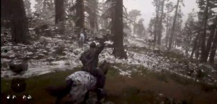

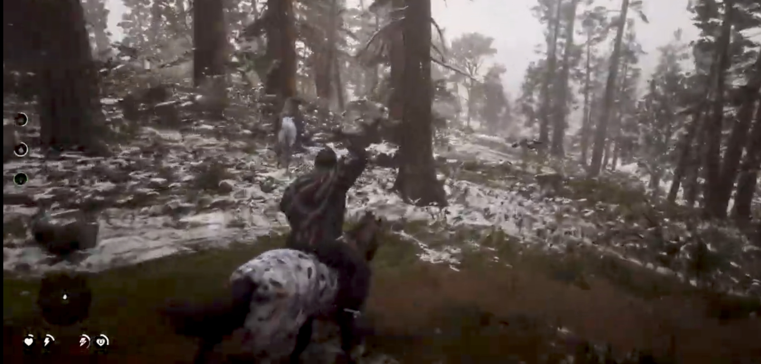

Heyho liebe Leute,
Ich nehme per Wiederholungspuffer GTA und RDR 2 auf.
Wenn ich z.b. in RDR schnell unterwegs bin, wird das Game extrem pixelig, man erkennt nur grob die Sachen.
Bild unten angehangen
PC Specs:
Ryzen 5 5600x
RTX 3060 Ti
4x 8GB DDR4-3600
Aufnahme wird auf ner SSD gespeichert.

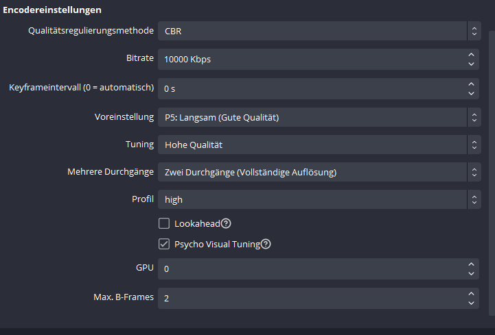

Bilder für die Einstellungen. Lookahead ist normal aktiviert
Bin dankbar für jede Hilfe

Schauen Sie hier: https://obsproject.com/forum/resources/nvidia-nvenc-guide.740/
(Mit Lookahead an) die B-Frames auf 4 erhöhen.
Voreinstellung auf P6, Keyframes auf 2 und eventuell Mehrere Durchgänge auf Viertel Auflösung stellen.

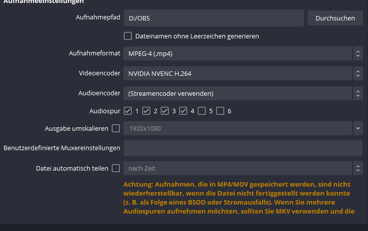

Die Warnung bzgl MP4 vs MKV bitte zur Kenntnis nehmen. Brauchst du MP4?
Wie sieht das Video alternativ aus, wenn du z.B. auf 100'000 Kbps stellst? Nur für kurze Testclips benutzen, aber dann müssten die Blöcke deutlich weniger werden. Falls das nicht der Fall ist, ist irgendwas anderes faul.

Zwei Durchgänge ? Beim Encoden.

1920x1080, 60fps? Dann sind 10Mbit/s mit H264 GPU-Encoding zu wenig. CBR hat halt das Problem, dass bei wenig Action bzw wenigen Details 10MBit/s reichen könnten, aber bei viel Bewegung und hohen Details eben nicht mehr (daher das Aufblocken bei schnellen Bewegungen). Ich würde auch mindestens eine Verdoppelung der Bitrate vorschlagen oder mal auf NVENC HEVC switchen. AV1 Encoding dürfte deine GPU noch nicht können, das würde dann mit der CPU encoded werden, was mit deinem 6-Kerner definitiv ein Problem wäre.
Typisch für CBR und vor allem der zu geringen Bitrate.
In einem Spiel mit schnelleren Szenen, würde das noch deutlich schlimmer aussehen.
Probier es anstelle mit CBR mal mit CQP. (Qualitätslevel)
Mit zb. CQ-Level 20 anfangen und in 5er Schritte reduzieren bis ausgelassene Frames oder übersprungene Frames angezeigt werden.
Das kann man sich anzeigen lassen unter " Ansicht " und dann " Statistiken ".
Wenn es dann zu Frame-Verlusten kommt, wieder um ein bis zwei Level erhöhen.
Um so kleiner der CQ-Level, desto besser die Bildqualität der Aufnahme. Allerdings steigt damit dann natürlich auch die Anforderung an die Hardware.
Daher einfach mal testen welcher Level noch ok ist und dann ggf. wieder ein oder zwei Level hochstellen, damit das nicht auf knappe Kante läuft und evtl. später mittendrin die Aufnahme vermasselt.
