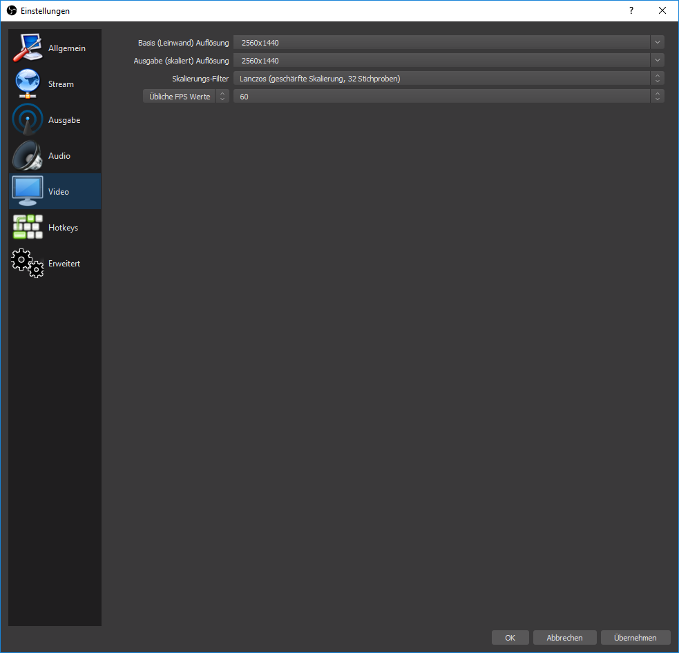

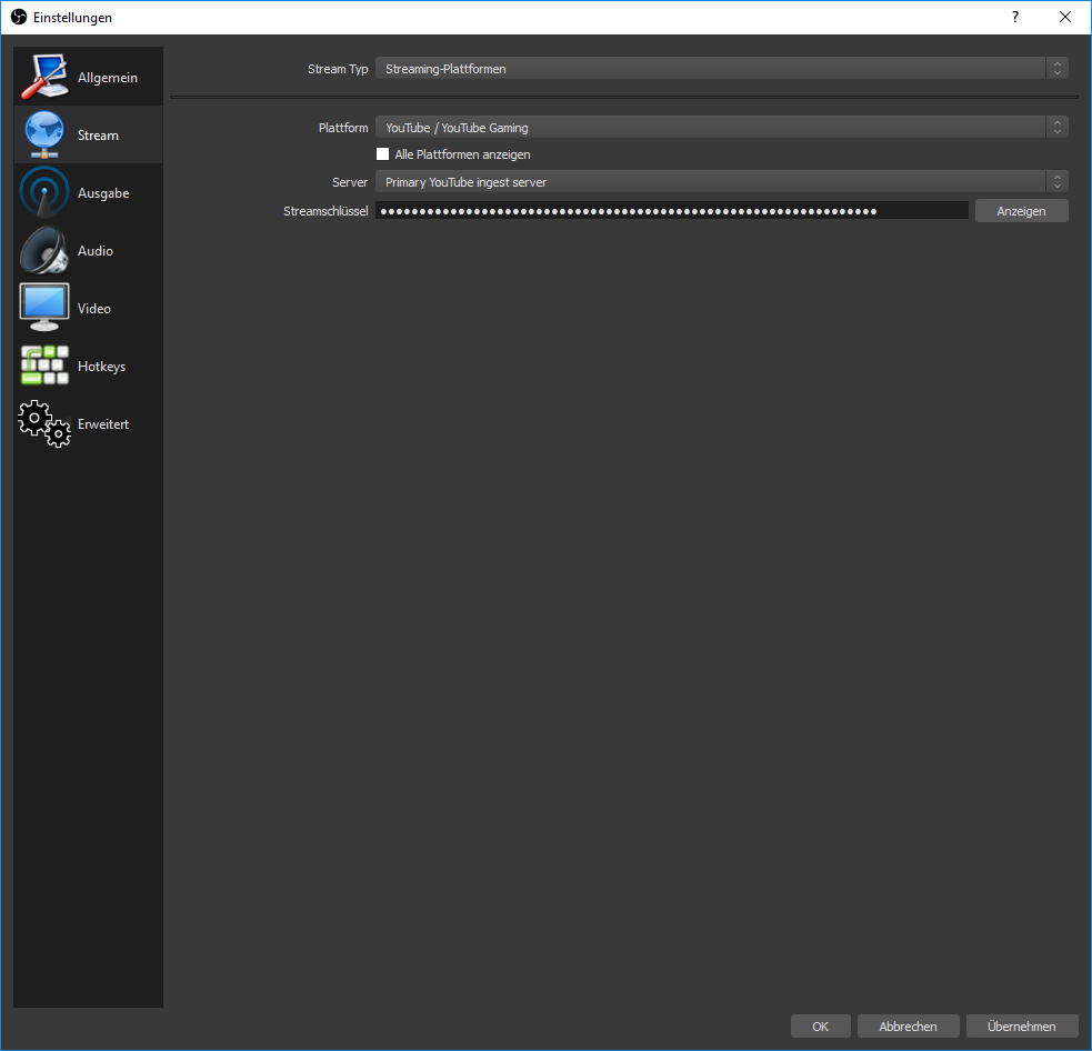

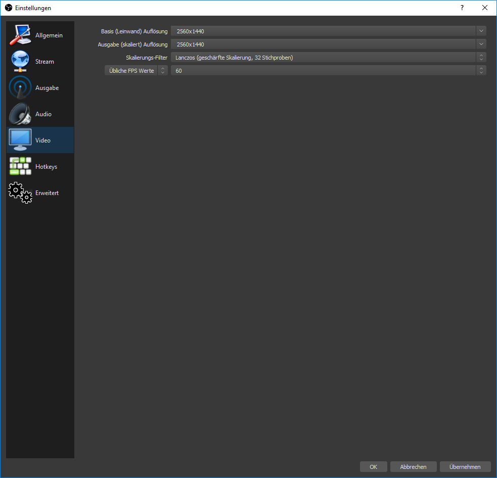

Hallo beisammen,
entschuldigt den schwammigen Titel, ich wusste nicht, wie ich das Problem gescheit in Kurzform beschreiben soll.
Ich habe soeben versucht, mit OBS Studio zu streamen. Jedoch ist die Performance eine Katastrophe.
Sobald ein Spiel aktiv im Vordergrund ist, verliere ich über 60% der Frames aufgrund von Renderingverzögerung, der Stream fällt von 60fps auf 10fps ab.
Interessant zu bemerken ist, sobald ich aus dem Spiel heraustabbe und es nicht mehr das aktive Fenster ist, springt der Stream auf stabile 60fps ohne Probleme hoch. Dabei pausiert sich das Spiel (mit mehreren getestet, hier als Beispiel DeadbyDaylight) jedoch nicht sondern rendert brav weiter, somit dürfte die Belastung des Systems eigentlich nicht sinken, wodurch sich eine Hardwarelimitierung doch eigentlich ausschließen würde.
Ich bin ein bisschen mit meinem Latein am Ende und hoffe jetzt inständig auf eure Ideen ;)
Specs:
CPU: Intel i7-5820K @4,1Ghz
RAM: 32GB (Quad Channel @ 2667 Mhz)
GPU1: NVIDIA GTX 1080
GPU2: NVIDIA GTX 1050

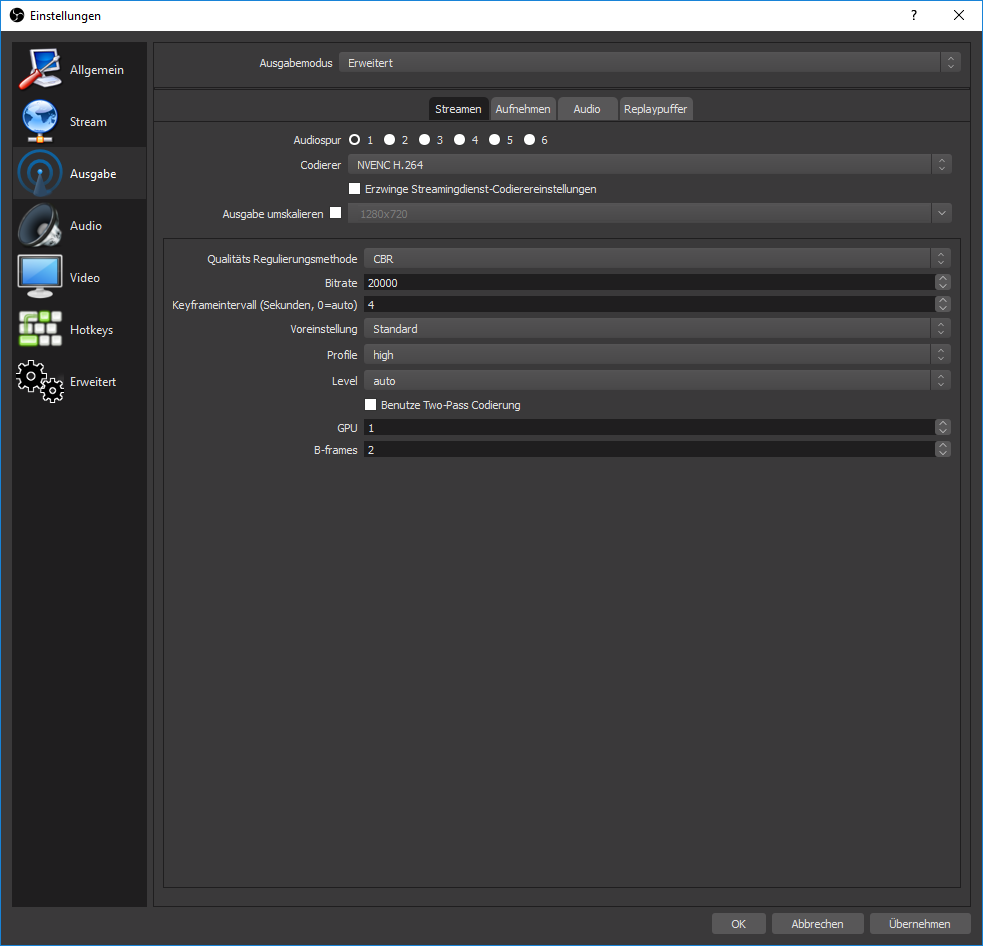

Die 1050 ist in OBS Studio als Rendering-GPU ausgewählt, um die Rechenlast von der 1080 auszulagern. Jedoch macht es in Hinsicht auf dieses Problem keinen Unterschied, welche GPU hierfür ausgewählt ist.
Der Stream läuft für gewöhnlich auf 1440p60fps@20Mbit/s, jedoch hat auch eine geringere Einstellung von 720p60fps@5Mbit/s keine Abhilfe geschaffen.

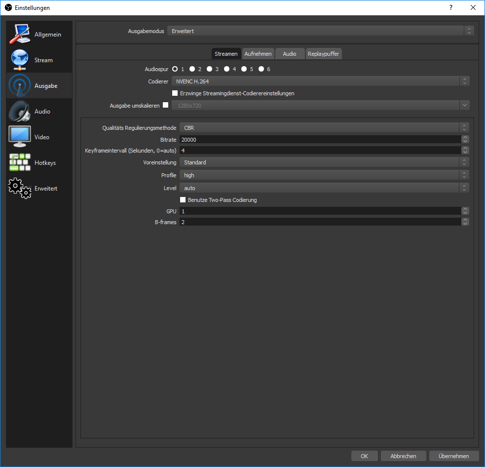

Moin,
kann sein, dass die kleine GPU das einfach nicht packt bzw. es da Probleme mit den zwei GPUs gibt. Probier mal bitte nicht mit NVENC zu encoden, sondern einfach x264, so dass deine CPU den Job übernimmt. Das Teil hat ja schon ordentlich Power. Grundsätzlich würde immer die CPU als Encoder nehmen, da diese oft kaum belastet wird im Vergleich zur GPU, wenn's ums Spielen geht.
Und ganz wichtig: Game Capture als Capture Source nutzen, nicht Window oder Screen Capture. Falls du das schon tust, dann folgende Änderungen testen:
- Keyframeintervall einmal bitte auf 2 stellen, ist normalerweise der Standard.
- Profile mal mit high, mal mit main testen und schauen, welches besser läuft.
- Skalierungsfilter einmal auf Bicubic testen.
- Wenn du x264 nutzt, dann Prozessorauslastung-Voreinstellung erst mal auf "veryfast" lassen. Kannst du, wenn's dann läuft, noch immer hochstellen.
Mit den Settings dann einmal folgendes probieren:
- Fang mal klein an und probier' erstmal 720p60FPS@6Mbit/s.
- Wenn das so hinhaut, dann hau mal auf 1080p60FPS@12Mbits/s.
Die GPU wird beim Encoden auch nicht groß belastet, da sowohl bei NVIDIA als auch beim AMD dafür ein seperater Teil der GPU die Arbeit übernehmen.
Die CPU wird bei einem 1440p60 Stream allerdings ziemlich schwitzen. Könnte auch sein, dass das für die GPU schon etwas zu viel ist.
Mit Nvidias Hardwarelösung verliert man vielleicht 3% GPU Performance, CPU würde ich nicht benutzen.
Wenn ich, ohne ein Spiel zu spielen streame, ist die CPU zu 25% - 35% ausgelastet, die 1080 als auch die 1050 zu 33%. Bei der 1050 beschränkt es sich hierbei auf die Videoencodierung, die 1080 rechnet gleichzeitig noch mit dem Decodieren (verm. der Hintergrundvideos und Webcam) sowie 3D-Berechnung von OBS beschäftigt. Rendert also offensichtlich auch fleißig mit.
Die CPU zu verwenden hat qualitativ schlechtere Ergebnisse erzielt, da die einfach nicht stark genug ist, das selbe wie der Chip der GPU zu leisten. Ich müsste sie mit dem veryfast preset rechnen lassen um nicht von der CPU limitiert zu werden. Sobald ein GameCapture eingefügt wird, besteht das Problem jedoch weiterhin - wenn auch weniger stark.
Ich verwende zwei verschiedene Methoden, das Spiel abzugreifen, je nach Kompatibilität. Entweder, den GameCapture-Modus von OBS, oder einen DirectView-Stream, welcher als Videoaufnahmegerät eingebunden wird. Bei beiden tritt die selbe Problematik auf.
Keyframeintervall bleibt bei 4, da das der Standard für YouTube-Streams ist ;)
Und wie schon gesagt, eine geringere Auflösung bringt keine Abhilfe mit sich.

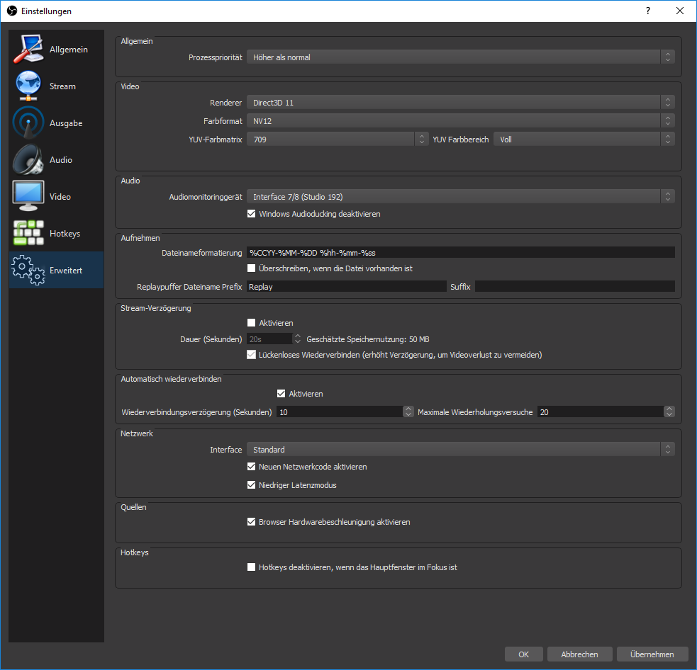

Es macht mir den Eindruck, als würde irgendeine Priorisierung im Hintergrund die Ressourcen von OBS limitieren, wenn ein Spiel im Vordergrund ist. Denn merke, sobald dieses Spiel nicht mehr das aktive Fenster ist, läuft alles perfekt.
Das ist ein bekanntes Problem von einer der neueren Windows 10 Versionen, welches allerdings erst auftritt wenn die GPU voll ausgelastet ist. Dann bekommt OBS keine Zeit mehr ab für das Compositing und hat Aussetzer. Aber wie gesagt, das tritt eigentlich erst unter Volllast auf.
Sobald das Spiel in OBS reinkommt, fällt die Performance enorm ab. Wenn ich spiele, aber kein GameCapture in OBS einbinde, ist der Stream hervorragend. Aber sobald das aktive Spiel in OBS eingebunden wird, fällt es drastisch ab.
Zudem: Die fps fallen auch Ingame von 120fps auf 50fps.
