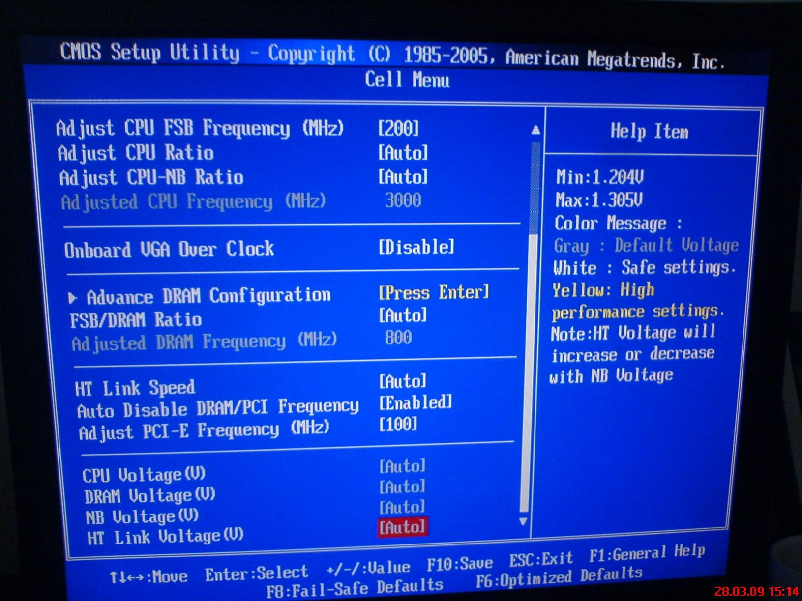

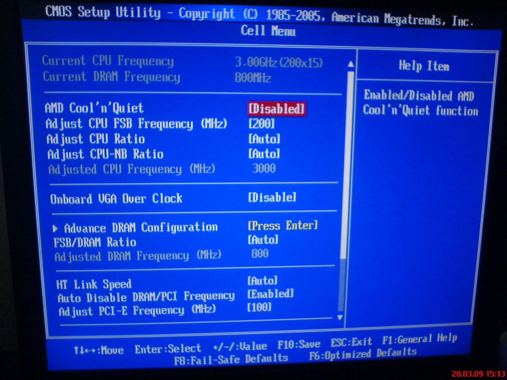

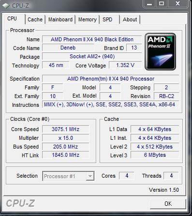

ahja hier steht die spannung !?

was mir grade auffällt ...
Spamalot schrieb:
(Laut Mainboard noch im "gelben performance" bereich).
gelb heisst hier aber nich anscheinend "noch ok" wie an einer ampel. in dem letzten von dir gepostetem pic steht rechts bei den farberklärungen:
"yellow - high performance settings"
vllt lags daran ;)
