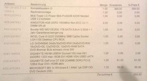

ich suche einen Office-PC für die üblichen Büro arbeiten, der aber auch in Zukunft noch "stark" ist.
Ein Computerladen hat mir folgendes Angebot gemacht. Die Konfigurationen in der FAQ habe ich gesehen aber ich finde den Preisunterschied zu meinem erhaltenen Angebot sehr hoch.
Das Budget sollte bei 400-500 € liegen.
Vielen Dank für eure Antworten.

Das System an sich ist mMn soweit ok.
Die Graka brauchst Du nicht, wenn Du nicht spielst.
Das Ganze jetzt im Konfigurator z.B. von Hardwareversand eingeben - Zusammenbau für 20€ - und dann siehst Du ja den Preisunterschied.

An dem Angebot von dem Computerladen habe ich nach kurzem überfliegen schon festgestellt das die Grafikkarte sinnlos ist, da man auch die HD Graphics des i3 nutzen kann. Für das Spielen ist die GT 630 eh nicht gedacht und sollte später Bedarf nach Grafikpower bestehen kann man eine ordentliche Grafikkarte nachrüsten.
Der Bauvorschlag in dem Bildchen ist Unsinn , eine Zusatzversicherung zur HDD und ein 61 Euro Grafikkarte die kaum stärker ist als die Onboard Grafik, mit einer CPU mit einen Aufpreis von nur 10-20 Euro könnte man sich die GrafikKarte komplett sparen.
Da will jemand nur Geld verdienen .
In einem 660 Euro PC würde ich locker eine 2TB SSHD unterbringen oder eine 120GB SSD zur 1TB HDD im Bundle.
Gibts einen Grund, weswegen du bzw. der Laden keinen i3 der 4. Generation verwendet? i3-4130 kostet 100€, H81 Mainboards ab ca. 40€. Also nicht wirklich teurer als 3. Generation, aber teilweise deutlich flotter - vor allem die GPU (auch wenn es ein Office-Rechner ist, schadet ein wenig mehr Leistung dort sicher nicht).
Die GT630 kannst du allerdings auf jeden Fall rauswerfen, für reines Office sind mMn die Intel GPU besser als dezidierte.

Ist noch OK würde ich sagen.
Aber was echt scheiße an dem System ist: LC-Power Netzteil.
Ansonsten: Für Büroarbeiten reicht eigentlich so gut wie alles. Für Multimedia mind. Dual Core. Finde den Preis auch etwas hoch. Ich meine für Büroarbeiten reicht auch dicke ein aktueller Pentium / Celeron. Andere zocken damit sogar. In einem Bürrechner muss eher eine SSD und viel Ram.
Windows 7 gibt es in der Bucht für 35€. Man kanns kaufen wenn man das Netzteil noch ändert aber wie ich finde viel zu überzogen (auch vom Preis).
Ich hatte im Sommer einen Komplett PC für 280 Euro fürn Kumpel zusammengestellt , einen Ivy Intel Pentium 3,3Ghz + 8GB + Board + 80+NT + SSHD + Brenner . Spieletaugliche Grafikkarte und OS war vorhanden .
Das heisst ein Office PC ist locker für die Hälfte des Preisangebots aus dem obigen Bild machbar.

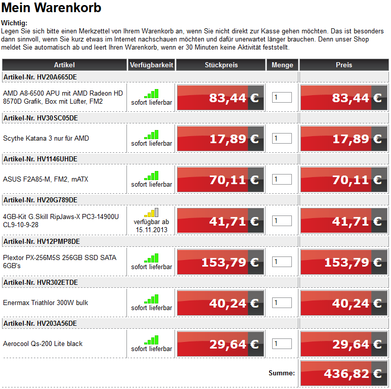

Danke für eure Antworten. Ich werde mir bei hardwareversand mal etwas zusammenstellen.
Funktioniert das System auch mit Windows 8.1
Wenn du das aus #11 meinst, selbstverständlich. ;)
Allerdings solltest du ggf. das Board aufgrund der noch schlechten Verfügbarkeit gegen dieses austauschen: ASUS F2A85-M (http://geizhals.de/asus-f2a85-m-90-mibjn0-g0eay0gz-a842150.html).
