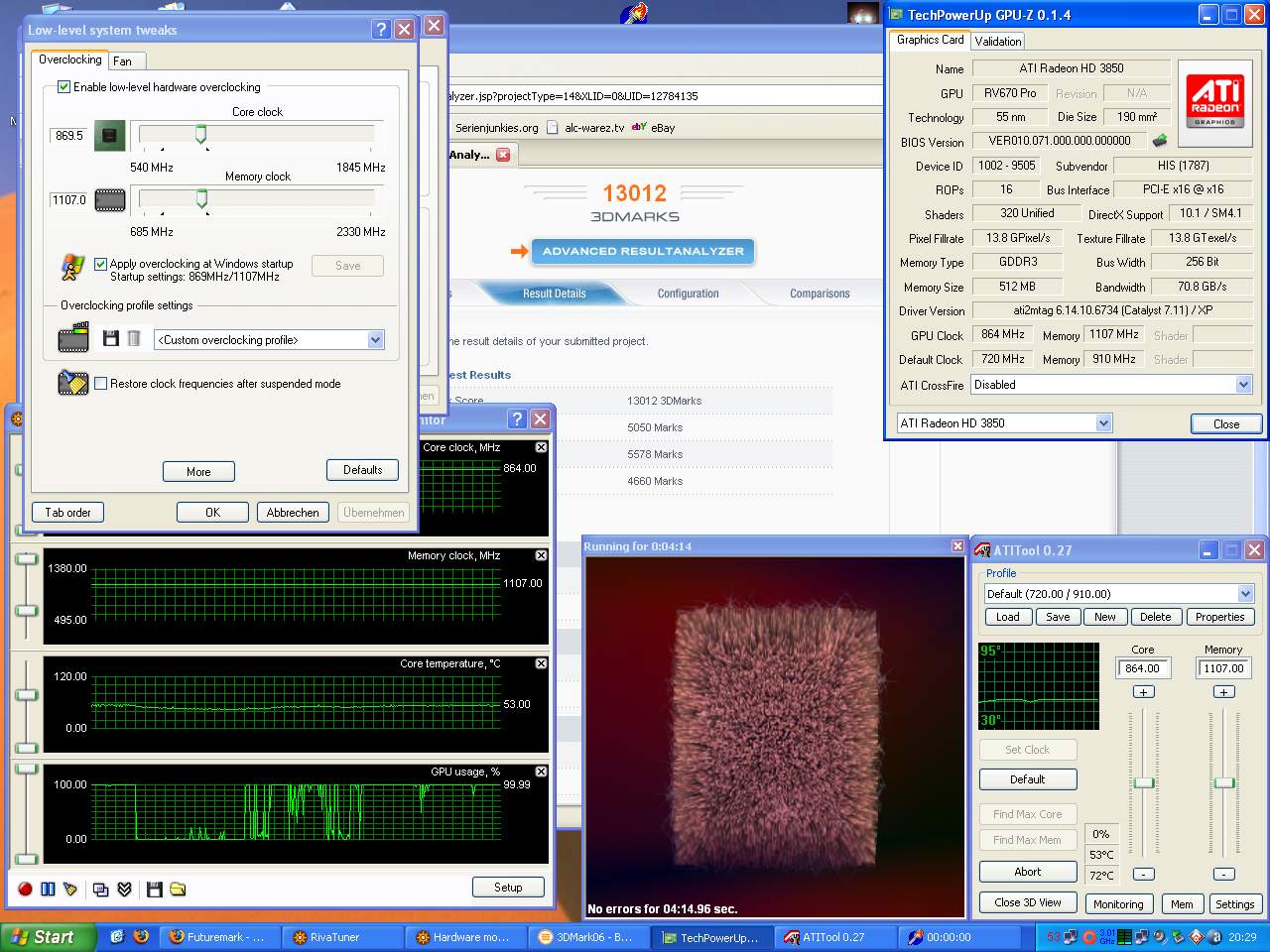

Nach tagelanger Biossuche und Vmod-Anleitungen lesen, hab ich erstmal ein vorläufiges Ergebniss für meine Club3D 3850/512Mb OC Edition. Karte hat nen Pencilmod gekriegt, anliegende Vgpu werde ich später noch messen und nachreichen. Bios ist von ner HIS IceQ3, da diese keinen PLL-Fehler mehr hat, und mein Speicher hiermit 50Mhz mehr macht.
Ergebniss bis jetzt:
GPU-864
MEM-1107
CPU-Quad@3Ghz

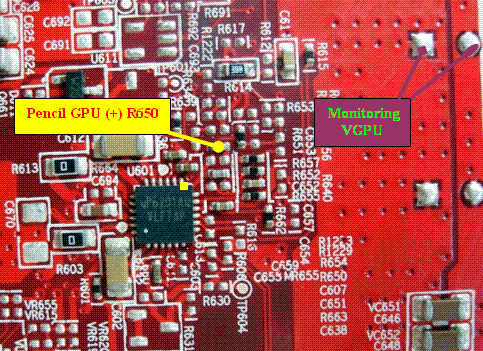

wie hast du den Pencil-Mod gemacht, bzw von wo nach wo?
Kannst du ein Bild reinstellen?
Danke
Ist, glaube ich, gleich mit der HD2400XT.
Hab auf "gut Glück" versucht, da mein Voltmeter z.Z. im Eimer ist. Vgpu=???:king:
Bleistift war Härtegrad HB. Ein paarmal drübergegangen, dann 1 mal leicht mit dem Finger aufgetupft, um loses Material zu entfernen. Graphit leitet auch zwischen anderen Bauteilen super.
Ist nicht ganz ohne Risiko, da bei zu viel Graphit die Spannung auf mal auch 2 Volt betragen könnte!:freak:

@zerocoolrider... wie gehören die punkte genau verbunden? (bzw. wo soll ich da vorbei kommen mit dem bleistift ohne einen anderen Kontakt zu berühren...)
Mach kein Sch__ss!!
Nur über den eingekreisten Widerstand, im ausgebauten Zustand, mit dem Bleistift "rubbeln".
Widerstand hat an 2 Seiten Metall, dazwischen nen isolierenden Stoff(Keramik, Kunststoff??).
Wenn du von Metallseite zu Metallseite mit dem Bleistift Graphit aufträgst, verringert sich der Widerstand, und die Spannung steigt. Je nachdem wieviel du aufträgst. Nur nicht übertreiben, und die Temperatur im Auge behalten.
Ein Voltmeter zum Nachmessen der Spannung ist hierbei sehr ratsam!!!!!!
