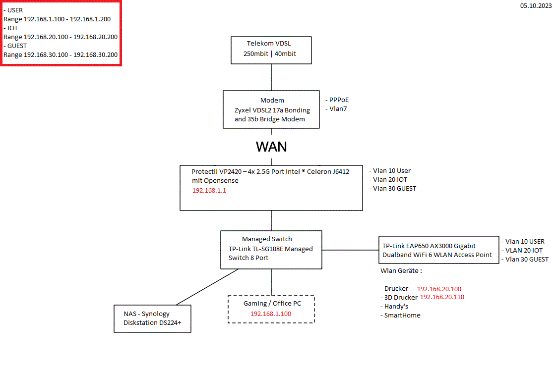

Hey, ich hab vor mir ein kleines Heimnetzwerk zu bauen und meine Fritz!Box zu ersetzen.
Geplant ist das Ganze in Opensense umzusetzen – allerdings bin ich da noch Neuling (ich arbeite mich da nun seit einigen Tagen ein)
ich habe vor, das Ganze in 3 Gruppen aufzuteilen:
- USER
- IOT
- GUEST
nun zu meinen fragen:
Wo packe ich am besten mein Access Point (wlan) rein?
Passen meine geplanten IP-Ranges + IPs?
Lohnt sich ein lagg ?
Verbesserungsvorschläge?
Hier mal ein Bild von meinem aktuellen Plan + vorhandener Hardware:
Telekom MagentaZuhause
Grob passt das so. Wo würdest du da ein LAG sehen? Die (3D-)Drucker würde ich vermutlich mit ins Nutzernetz setzen; IoT soll ja normalerweise nur "Elektroschrott" von wichtigeren Hosts trennen, aber das klassifiziert jeder unterschiedlich. ;)
Der AP spricht iirc nur 802.1Q, muss im Switch aktiviert werden. Den AP hängst dann an nen mit allen nötigen VLANs getaggten Port des Switches und konfigurierst die jeweilige SSID mit dem entsprechenden VLAN.
Evtl. hilfreich: https://znil.net/index.php/VLAN_auf_TL-SG108E_mit_802.1Q_einrichten
Reaktionen: TheHille und A1MSTAR_

Dieser Schritt muss wohlüberlegt sein. Die Sicherheit einer Firewall kommt nicht durch ihren bloßen Einsatz und auch nicht durch die bloße Existenz eines fortgeschrittenen Routers, sondern durch die fachgerechte Konfiguration. Weißt du wie eine WAN-Firewall aussieht? Also ich meine so richtig, mit allem? Connection states sind dir geläufig? Wenn nicht, kann ich nur davor warnen, weil in einer Fritzbox und anderen Consumer-Routern derart viel im Hintergrund vorkonfiguriert ist, dass du schon wirklich wissen musst was du da tust, um das nachzubilden und dann auch noch besser zu sein. Für Neulinge kein leichtes Unterfangen, das sage ich ganz deutlich. Schlimmstenfalls baust du ein System, das mehr Angriffsfläche von außen bietet als eine simple Fritzbox für Otto Normal. Ich hoffe daher du weißt, dass du ohne das nötige Hintergrundwissen ein gehöriges Risiko eingehst.
  • USER
  • IOT
  • GUEST
Ja, kann man machen. Mehr würde ich auch nicht empfehlen, wenn man noch unerfahren ist. Aber schon dieses Setup kann dich vor Herausforderungen stellen, weil IoT in komplexen Netzwerken mit mehreren VLANs bzw. Subnetzen nicht ganz so einfach funktioniert wie man sich das vorstellen mag. Smart Devices kommunizieren häufig mit Broadcasts und diese werden per Definition nicht geroutet. Heißt: Viele Smart Devices lassen sich nur von einem Smartphone/Tablet steuern, wenn sich dieses im selben Netzwerk befindet. Du könntest also Schwierigkeiten bekommen, dein SmartHome im IoT-Netz vom Smartphone im User-Netz zu bedienen. Mit einigen SmartHome-Systemen geht das, aber mit vielen nicht.
Ne. Hier sieht man (leider) das mangelnde Wissen. Ist nicht böse gemeint, aber an dieser Stelle müssten Subnetze stehen, also Subnetzadresse und Subnetzmaske. IP-"Ranges" sind nicht kosmetischer Natur, sondern technische Adressen, die einem klar definierten Schema folgen. Zudem würde ich dir empfehlen, das Hauptnetz nicht auf 192.168.1.0/24 (/24 ist gleichbedeutend mit Subnetzmaske 255.255.255.0) zu setzen, sondern wenigstens auf 192.168.10.0/24, um dem Schema der VLAN-IDs zu folgen und das Risiko eines späteren IP-Konflikts bei VPN-Verbindungen zu minimieren.
192.168.10.0/24 = 192.168.10.1 bis 192.168.10.254
192.168.20.0/24 = 192.168.20.1 bis 192.168.20.254
192.168.30.0/24 = 192.168.30.1 bis 192.168.30.254

danke für deine schnelle antwort - den lagg hätte ich jetzt zwischen protectli und switch gesetzt und dann mit dem nas ein bound zum switch ? (da hab ich mich aber noch nicht informiert wie und ob sowas überhaupt einfach machbar ist)
und zum thema iot , da hast du schon recht , da pack ich dann einfach so sachen wie "echo dot" usw. rein

Nimmt man die Skizze sozusagen "wörtlich", hast du nur einen Uplink zwischen Switch und Router. Das hieße, dass du sämtliche VLANs auch als tagged über dieses eine Kabel laufen lassen musst. Dadurch kann ein Flaschenhals entstehen, wenn du viel Traffic zwischen den VLANs hast, weil jedes einzelne Datenpaket von einem ins andere VLAN über dieses eine Kabel hin und zurück muss. Da der Switch nur 1 Gbit/s kann, wird demnach auch die Summe aller VLAN-übergreifenden Verbindungen dahingehend limitiert.
Von den übrigen 3 Ports am Router wird einer für WAN genutzt und 2 bleiben frei. Stattdessen kann es sinnvoll sein, am Router alle Ports zu verwenden und jedem von ihnen einen eigenen Uplink zum Switch zu spendieren. Der Router selbst weiß dann überhaupt nichts von den VLANs, weil es für ihn 3 physische Schnittstellen sind. Die virtuellen Netzwerke aka VLANs beschränken sich somit lediglich auf den Switch und den AP. Natürlich werden bei diesem Setup am Switch 3 Ports vom Router belegt und es wird unter Umständen ein größerer Switch benötigt.
Ob ein 1-Uplink-Setup oder ein 3-Uplink-Setup sinnvoller ist, hängt von der zu erwartenden Belastung des Netzwerks ab. In einem Heimnetzwerk kann ein einzelner Uplink ausreichen, weil kaum größere Lastszenarien zu erwarten sind, aber auf der anderen Seite liegen die zwei leeren Ports der OPNSense Firewall dann auch einfach brach.

deswegen hatte ich halt überlegt ein lag zu machen
wenn ich die 2 ports vom router nehmen würde, müsste ich dann eine lan bridge machen (damit sie untereinander komunizieren können) oder läuft das ganze dann dennoch alles über den switch (zu dem thema habe ich mich noch garnicht schlau gemacht) ? Hier das meine ich.

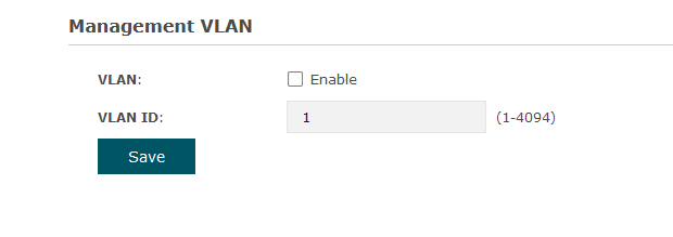

Für die APs würde ich ein separates Management-VLAN erstellen, da würde ich z.B. Switche, IPMI, etc. reinsetzen, und es im besten Fall nur über das eigene Netz, schlimmsten Falls über dein Homenetz erreichbar machen, nicht jedoch für das Gäste/IoT-Netz.
Da brauchst du aber auch APs, die das unterstützen, also VLANs und ggf. MGMT-LANs. Ubiquiti kann das z.B.

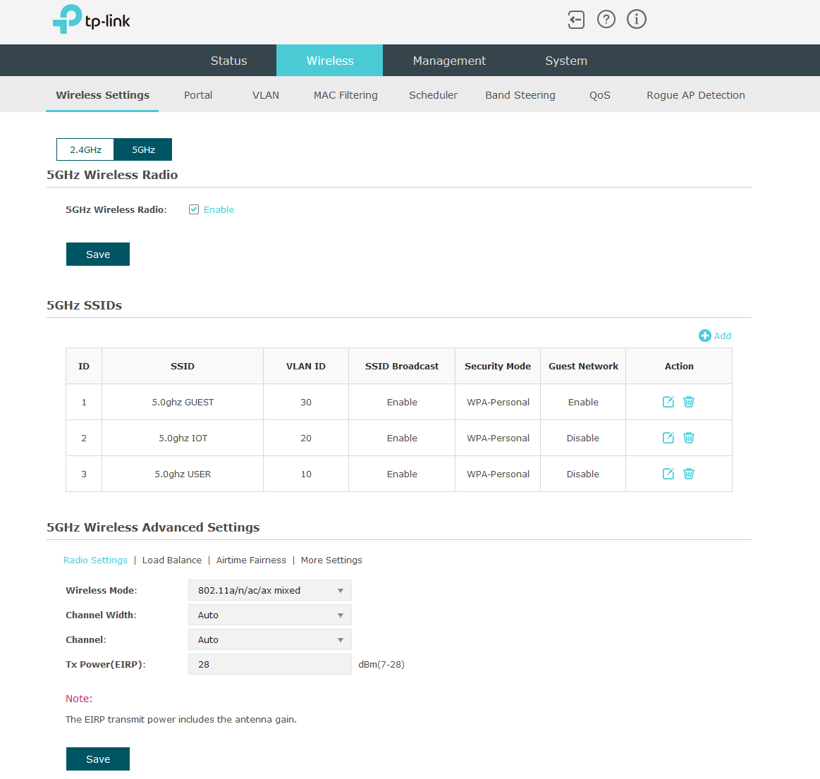

danke, mein ap kann sowas, hab ich auch schon erfolgreich getestet :)
Hi @A1MSTAR_ , da meinte ich vielmehr das mit dem MGMT-VLAN.
Der AP ist nur über die MGMT-VLAN-IP erreichbar, Sendet aber andere VLANs über Multi-SSID.
Letzteres scheint zu gehen, siehe dein Screenshot.
Ist jetzt auch nicht überlebenswichtig.
Es kann auch zum Nachteil sein, wenn der Router nicht mehr geht und du in ein anderes Netz musst.
Deswegen konfiguriert man zur Sicherheit einen HW-Port am Switch im MGMT-Netz, um zur Not wieder draufzukommen...

sry , hatte das zweite bild nachträglich eingefügt , der kann auch management vlan :)

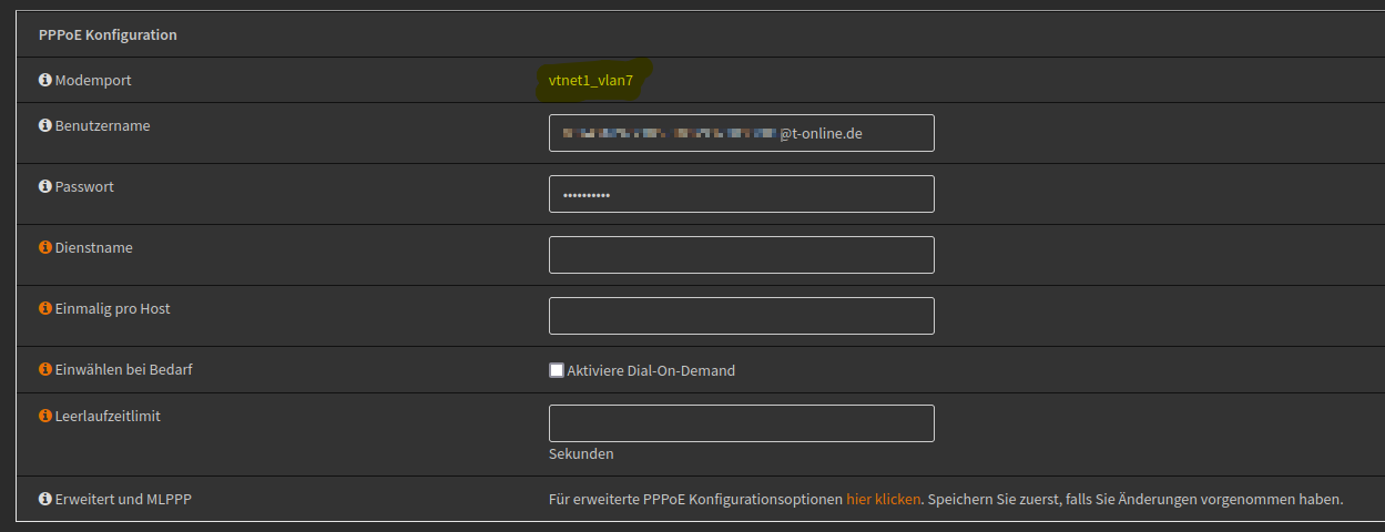

das mit PPPoE hab ich bereits getestet - funktioniert problemlos -> Vlan7 -> Logindaten in der Opensense
