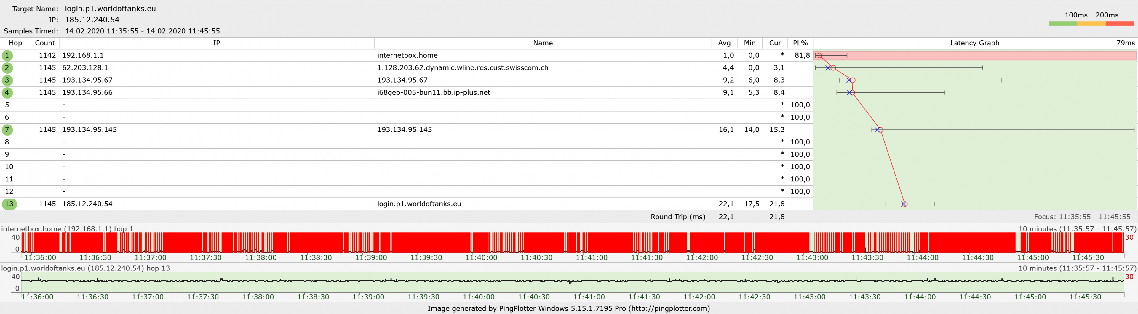

ich habe in den letzten Tagen beim Zocken am PC Probleme mit verzögerter Reaktion auf meine Eingaben und nach einiger Recherche bin ich darauf gekommen, mal den PingPlotter auszuprobieren.
Mein PC hängt direkt per Kabel am Swisscom Modem. Die Probleme fangen schon beim Hop 1 an, wie man auf dem Bild sieht.

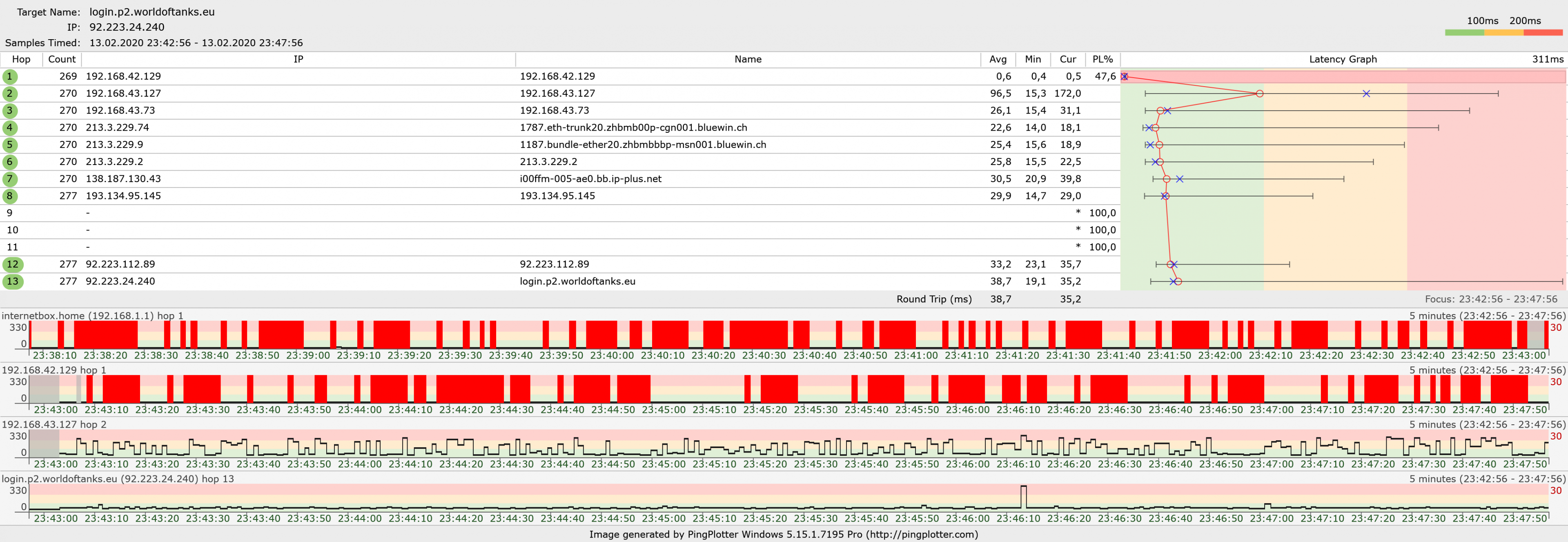

Die internetbox.home ist das Modem, darunter ist bei einem zweiten Test mein Handy, das die mobile Internetverbindung per USB-Tethering freigibt. Die Ethernetverbindung zum Modem war beim Test mit dem Handy deaktiviert. Wie man sieht, sind die Packet Losts beim Handy minimal weniger.
Außerdem habe ich den Pingplotter bei meiner Mutter und meinem Bruder auf deren PCs laufen lassen, die beide an einem dahintergeschalteten Router hängen. Einer per Ethernetleitung, der andere per WLan. Beide haben ca. 20% Packet Loss und ähnliche Latency wie ich.
Da gehen überall viel zu viele Packets verloren. Sind unsere PCs schuld? Eigentlich ist sämtliche Hardware auf gehobenem Niveau und Software/Treibertechnisch auf aktuellem Stand. Hat jemand eine Idee, woran das liegen könnte?

Das ist die IP von meinem Handy, wenn ich das als Modem/Gateway verwende. Das Swisscom-Modem hat die IP 192.168.1.1
Unten siehst du auf den Zeitleisten, wo ich um 23:43:00 die Verbindung gewechselt habe.

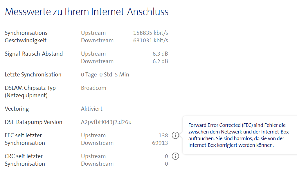

Status-Update:
Das Modem zeigt folgendes:
In den 5 Minuten war lediglich mein PC direkt per Ethernetkabel mit der Box verbunden. Normalerweise ist er über eine Dose in der Wand mit der Box verbunden, aber für diesen Test habe ich extra eine direkte Leitung gelegt. Also kürzestmöglicher Weg ohne Störfaktoren.

Hä? Du beschreibst ein Problem deines PCs, der per Kabel am Router hängt und belegst das dann mit einem Screenshot von PingPlotter, der aber den Fall betrachtet wo du über das Handy online warst? Da blick ich nicht durch.. Mach den Test bitte mit der fraglichen, problembehafteten Verbindung und nicht mit einer anderen.
Generell gilt: Paketverluste werden immer dann verzeichnet, wenn auf ein Paket keine Bestätigung erhalten wird. Bei einem Trace (wie bei PingPlotter) kann das aber zu falschen Schlussfolgerungen führen. Ein Hop im www kann durchaus unterscheiden ob er das Paket weiterleiten soll, was seiner primären Aufgabe entspricht, oder ob er das Paket beantworten soll. Letzteres wird nicht selten verzögert oder gar nicht getan, um Ressourcen für die primäre Tätigkeit, das Routen, zu sparen. Entscheidend ist daher stets nur der Paketverlust am Ziel. Würde ein Paket unterwegs auf dem Weg zum Ziel verloren gehen, sähe man in PingPlotter auch in der letzten Zeile eben jenen Paketverlust. Sieht man dort keinen, ist die Verbindung Quelle <> Ziel prinzipiell erstmal in Ordnung.
Man kann sich das vielleicht wie die Statusmeldungen bei DHL vorstellen. Nur weil sich in der Sendungsverfolgung augenscheinlich nichts tut, heißt das nicht, dass das Paket irgendwo auf nem Stapel liegt und versauert. Es ist in der Sendungsverfolgung eben einfach nicht vorgesehen, dass man jeden Schritt in der Lieferkette sieht. Stattdessen sieht man nur ein paar Schritte, das Paket kommt aber so oder so immer an (naja, fast ;) ).
Danke für deine Erklärung, das hilft mir sehr beim Verständnis der Thematik. Hier nochmal der gewünschte Screenshot:
Wie man sieht, ist PL am Ziel (Hop13) bei 0, alles Chico, obwohl es unterwegs ja sogar zahlreiche Hops gibt, die vermeintlich tot sind, aber offenbar trotzdem weiterleiten! <-- Das ist die oben erwähnte Priorisierung zugunsten der Primäraufgabe eines Hops.
Die RTT (Ping) ist mit ~22ms am Ziel auch vollkommen unkritisch.
Es ist zwar durchaus bemerkenswert wieviel Paketverlust der Trace beim Router zeigt, aber wie gesagt: Solange sich dies nicht auf die folgenden Hops bis hin zum Ziel fortsetzt, sollte das keine nennenswerten Auswirkungen haben.
