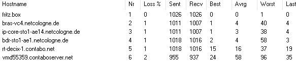

Hier mal das Ergebnis mit ca. 1.000 Paketen:
So wie es aussieht, hat mein Provider sogar Probleme.
1000 reicht. Mtr hätte ich auch vorgeschlagen :)
Ok, du hast ein wenig paketverlust einzelnen Routern auf der Route - wobei diese gern auch mal nicht auf sowas antworten, wenn sie gerade besseres zu tun haben. Das scheint hier aber ohnehin nicht der Fall zu sein
Direkt bei beim Server bei contabo hingegen hast Du schon was mehr Verlust. An Ihrer Anbindung zu NetCologne scheint es nicht zu liegen.

Teste ggf. mit einem ausgehenden VPN den Traffic über eine andere Route umzuleiten, auch wenn die Route per WinMTR halbwegs sauber aussieht.
