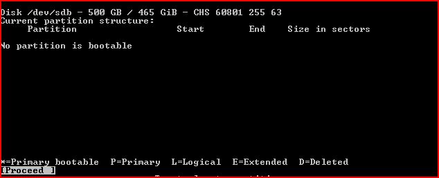

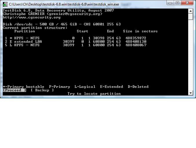

Hallo habe ein ähnliches prop:
Ich habe auf eie 500GB HDD in 2 patitonen aufgeteilt auf der der einen ist Win XP pro mit sp2 auf der andren nur daten.
DA ich auf vista umsteigen möchte habe ich auf einer kompl. anderen HDD vista inst. und die 500GB HDD war auch noch am rechner.
Nun wollte ich wider von XP Booten im Bios umgestellet first boot divce. Aber er bleit jetzt immer beim Booten hängen er kommt noch bis zum XP schirm mit den balken aber dann hane ich Blue screnn.
fix mbr und fixboot c: funzt nicht wenn ich mit vista auf die XP patition zugreifen möchte bekomme ich keinen laufwersbuchstaben und nichts aber es zeigt bei den Festplatenn Datenträgerverwltung die XP pation an aber mit RAW die daten patiton von der 500GB HDD ist kompl in takt !
Ist es möglich die XP patiton wider zum laufen zu bringen datensicherung habe ich schon mit Getback data for NTFS gemacht .
Vielen Dank MFG
Ich weiß nicht ob du bei deinem BSOD einen Treiberfehler oder ähnlich hast?
Kann so nicht zugoerdnet werden, ob es nur ein Bootproblem oder auch ein anderes ist.
Normal wird es bei mir folgendermaßen eingerichtet, wenn Vista auf eine separate Festplatte installiert wird, das diese Festplatte im Bios auf Boot gestellt wird.
Dann wird Vista installiert.
Dabei bleibt eine Festtplatte mit WinXP unberührt.
Hinterher kannst du einen Vista-Bootmanager wie VistaBootPro installieren.
Dann werden die Dateien boot.ini, ntldr und ntdetect.com auf die Vista-Partition kopiert.
Die boot.ini muß bei rdisk angepasst werden.
Unter legacy OS kannst du dann Boot für WinXP zufügen.
Überlege dir, ob du mit Bootrec deine Vista-Platte bootfähig machen möchtest.
Die Vista-Platte sollte im Bios auf Boot stehen.
Infos;
https://www.computerbase.de/forum/threads/partitionstabelle-zerstoert.354801/page-2#post-3551021
Dann könntest bdu es mit dem Bootmanager anpassen.
Mache mal eine Diagnose deiner WinXP-Platte mit Testdisk ob sich was geändert hat;
Ich gehe davon aus, das Vista läuft.
Testdisk muß unter Vista mit Adminrechten ausgeführt werden.
Geht mit Rechtsklick und als Admin ausführen im Kontext-Menü.
Lade dir mal Testdisk Version 6.9 beta für Windows.
Link dazu gibt es hier;
https://www.computerbase.de/downloads/systemtools/festplatten/testdisk/
Starte Testdisk bestätige bei dem Log-Datei-Screen mit Enter, wähle deine betroffene Festplatte aus und bestätige mit Enter, bestätige bei Partition Table Typ Intel, bestätige bei Analyse mit Enter und setze mir einen Screenshot.
Bestätige auch bei Quick Search mit Enter (wenn nötig wegen Vista-check mit y) und setze mir auch den Screen.
Markiere mal die betroffenen Partitionen und drücke p auf der Tastatur ob deine Daten angezeigt werden oder eine Fehlermeldung.
Zurück kommst du mit q drücken.
Wenn keine Partition mit Daten gefunden wurde;
Bestätige weiter bis du zum Menü kommst wo unten steht [Quit] Deeper [Search] [Write] und gehe mit dem Pfeil auf [Deeper Search] (tiefere Suche) und lasse es laufen.
Setze mir auch einen Screenshot.
Die betroffene Partition sollte wenn du den Screen machst markiert sein.
Viele Grüße
Fiona

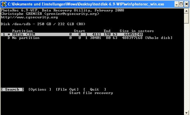

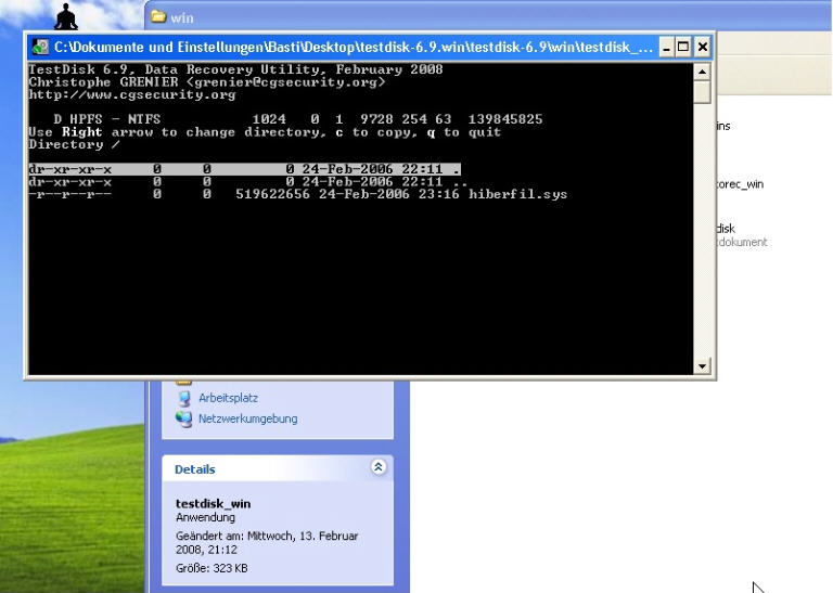

Hallo Fiona Danke das du mir hilfst, so die saten werdnangeziegt anbei ein screenshot wie gehts jetzt weider ?

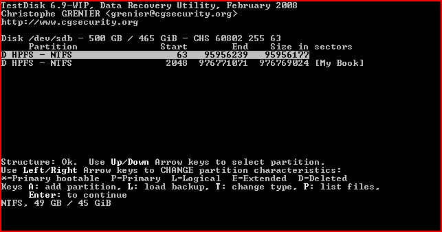

An Raid system als mitläufer eingebunden,Jetz nicht zugeordnet
Ich habe meine Sata2 festplatte an raid 0 system eingebunden gehabt.Ich habe nicht so festanden warum meine Festplatte im Raid angezeigt wird. Allerdings hatte Ich Probleme unter Vista x64 und dachte er wird wahrscheilich meine Daten Festplatte als Datensicherung für Raid nehmen. ALso aus Raid 0 , Raid 0+1 machen. Dies war natürlich eine Irrtum. Bei Neustart ging ich im Raid sytem und löschte die Festplatte aud der Menü.Danach wurde es nicht mehr unter Vista angezeigt.Ich fügte es späte wieder an aber brechte es wieder ab, da Ich schiess hatte das es Formatiert wird.
Ich löschte das Raid system und Insallierte Vista X64 ganz normal.Als AHCI konnte Ich es nicht, weil der ATI 770 Chipsatz angeblich Probleme hat,also wählte Ich im Bios IDE.
Nach der installation kamm die Meldung das eine Festplatte erkannt wurde , ich solle doch den Boot sektor methode oder so wählen. Wahlmöglichkeiten war MBR und GPT. Also wählte Ich MBR.
Nun wird die Festplatte als nicht zugeordnet angezeigt.
ich habe Testdisk laufen lassen, Ich finde 2 Partionen. Aber das Sind die partionen die Ich vorher Gelöscht hatte. Davor wird D angezeigt.
Ich habe auch vor mit Test disk versucht die MBR Code zu Reparieren, brachte aber nichts.
Die Gesamte Festplatte wurde Formatiert zur einer 1 Primär Partion.
Mein System
250 GB Boot
250 GB Daten Festplatte
500 GB Daten Festplatte (nicht zugeordnet)Ursprünglich 1 Primär Partion 500 GB
Unter raid system habe die Festplatte nicht formatiert nicht gelöscht, nur vom Raid system entfernt. Und Später habe Ich es auch nicht Formatiert.
Mit Daten Rettungs software kann Ich nicht weite kommen, da Sie definitiv meine Sicherung mit Acronis nicht wiederherstellen können.Wen Ihr für mIch keine lössung habt , dann bitte Ich mir zu Zeigen wie Ich den momentanen Vorschlag von Teskdisk anwennden kann.Die daten SInd zwar nicht ganz aktuell.aber immerhin eine alternative statt garnichts.
Ist es vielleicht ratsam die Festplatte mit quickformat zu formatieren ? denn bei einer von meinem 250 gb habe Ich erfolge dadurch. Denn da habe Ich es wieder in 50 gb und 200 gb formatiert und konnte alle meine dateien kopieren.
Bei meiner 500 gb festplatte kann Ich zwar meine dateien sehen und kopieren. Allerdings habe Ich kein zugrief mehr auf die dateien.
Meine Ganzen daten sind da drauf. Was kan Ich tuen.

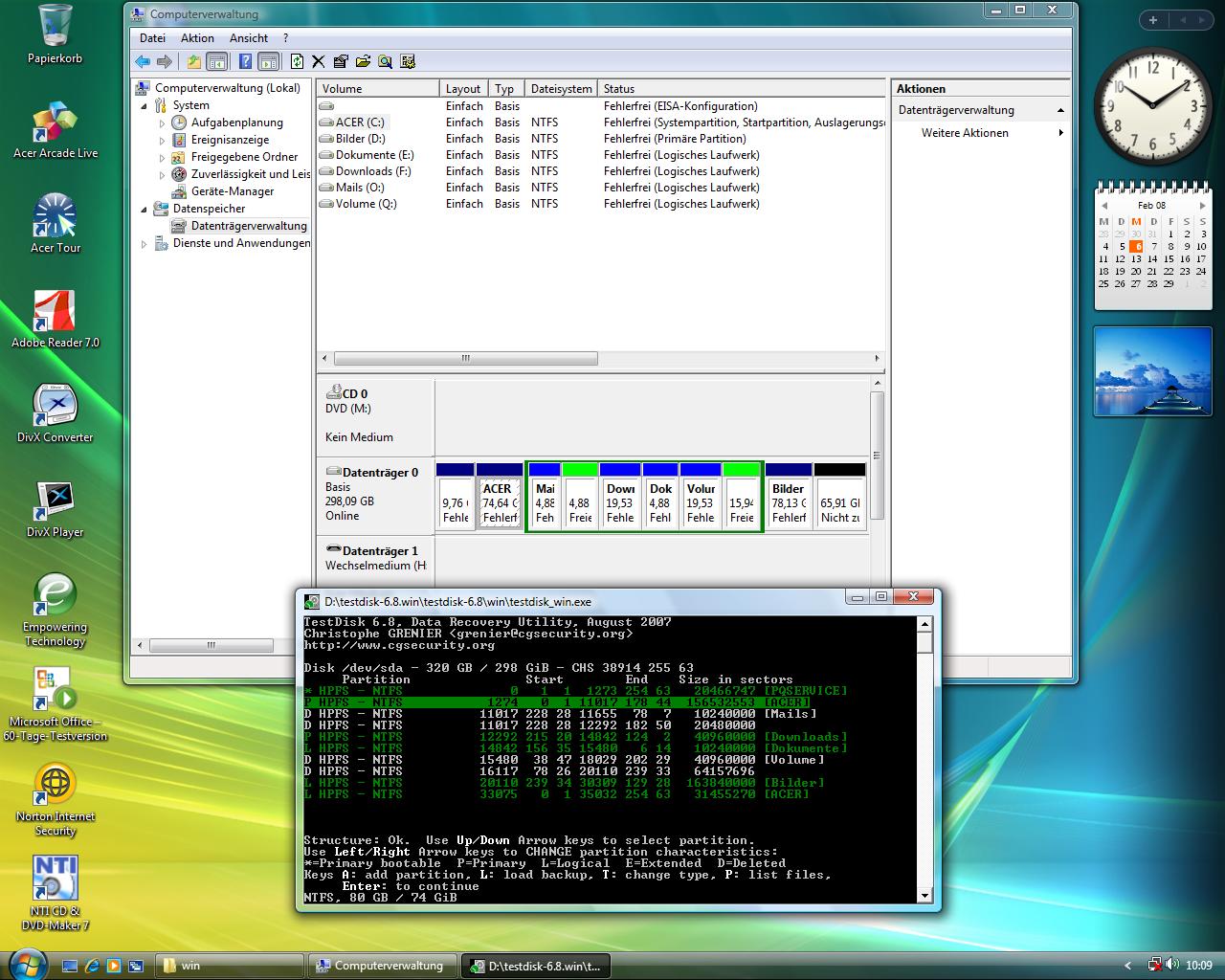

Hallo liebes Forum!
Habe seit gestern einen neuen PC (Asus) und wollte die Festplatte in verschiedene Partitionen unterteilen - habe das unter Computerverwaltung/Datenträgerverwaltung gemacht. Soweit hat alles super geklappt, jetzt habe ich nur ein Problem:
Ich habe jetzt einen Teil (ca. 67GB) auf der Platte, der "schwarz" markiert ist und bei dem steht "nicht zugeordnet". Ich kann aus diesem ungeordneten Teil kein Volumen mehr machen, dann bekomme ich immer die Fehlermeldung: "Auf mindestens einen Datenträger steht nicht genügend Speicherplatz zur Verfügung, um den Vorgang fortsetzen zu können".
Was kann da Schuld sein? Wie muss ich vorgehen um auch aus diesem Teil eine Partition erstellen zu können?
Habe nun das Internet schon einige Stunden durchgeforstet, aber keine wirkliche Lösung gefunden.
Nun bin ich auf Testdisk gestoßen und habe es auch runtergeladen. Anbei ein Screenshot der Suche. Wie man sieht habe ich schon einiges herumprobiert ... und auch wieder gelöscht.
Folgende Partitionen sind bei mir (unter Datenverwaltung) ersichtlich:
Acer C:
Bilder D:
Dokumente E:
Downloads F:
Mails O:
Volume Q:
Ich möchte es einfach schaffen, den nicht zugeordneten Teil auch zu partitionieren, oder alles in die Ursprungslage zurück zu bringen.
Wäre für Hilfe echt sehr dankbar.
Lg
Chris
Ich glaube du hast einfach zu viele Partitionen erstellt für eine Platte, wenn du unter der Datenträgerverwaltung von Windows partitionierst wird dir deutlich angezeigt wieviele Patitionen du auf einem psysischen Datenträger erstellen kannst, da hilft eigentlich nur weniger Patitionen und dafür größere zu erstellen.
Gruß
Glaube Maximum war 4.
DANKE für die Antwort.
Ja, aber wenn ich jetzt die Partitionen wieder lösche, habe ich trotzdem noch immer den Bereich als unzugeordnet, sind immerhin 65GB ... das bekomme ich nicht mehr her/weg.
es ist nicht die anzahl der partitionen entscheidend, sondern deren typ, so werden gemäß intel-standard nur vier primäre partitionen, zu denen auch eine erweiterte gehört, unterstützt. in der erweiterten partition kann man dann nahezu beliebig viele logische laufwerke anlegen.

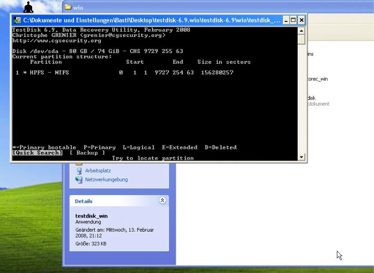

Ich habe folgendes Problem:
Ich habe auf meinem Laptop versehentlich die c-Partition gelöscht!
Um den Laptop jetzt überhaupt wieder zum starten zu kriegen hab ich auf der anderen Partition
XP nochmal neu installiert. Alles ist auch soweit in Ordnung! Nur jetzt ist natürlich die eine Partition völlig
weg!
Ich finde beide Partionen auch bei Testdisk wieder! Nur, wenn ich jetzt wie beschrieben vor die erste Partition
nen * mache und vor die zweite nen P setze sagt er mir, dass die Structure bad ist...
Ich weiß einfach nichtmehr weiter! Habe schon mehrere Sachen mit Testdisk ausprobiert aber nix hat wirklich
abhilfe geschaffen.
Ps: Diese ganzen Sachen musste ich nur durchführen, weil der Laptop mir auf einmal mitten im Arbeiten angezeigt hat, dass
einige Daten auf der verloren gegangenen Partition fehlerhaft waren und ich doch besser scandisk durchführen sollte, was
ich auch beabsichtigte, aber dann fuhr der Laptop schon garnicht mehr hoch... Wenn ich mir die Daten von der verloren gegangenen
Partition anzeigen lassen will, spuckt er mir nur son kauderwelsch aus und ich kann nichtmal navigieren innerhalb dieser Ordner...
Vielen Dank schonmal im Voraus!

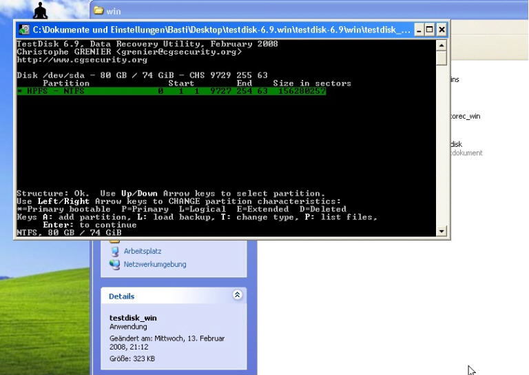

Aaaalso,
soweit so gut, auf der Platte die er direkt findet zeigt er mir alle daten komplett und auch richtig an!
Bei der zweiten Partition zeigt er mir so komische Sachen an in denen ich auch nicht navigieren kann, dazu Screenshot Nummer 4

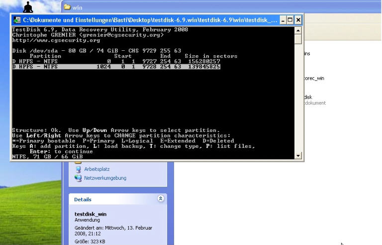

Auf der zweiten Partition die ab Cylinder 1024 anfängt ist nur eine Datei hiberfil.sys
Ist nur eine Datei, wenn der Laptop in Ruhezustand geht und seine Daten aus dem Arbeitsspeicher zwischenlagert damit es schneller aus dem Stand By-Modus zurückschaltet.
Sonst nichts.
Deine erste Partition geht praktisch fast über die gesamte Festplatte und die zweite Partition liegt darunter
Laut Intel-Standard dürfen die sich nicht überlappen und denselben Speicherplatz belegen.
Auch hat die zweite Partition keinen großen Nutzen, da sich darauf nur die hiberfil.sys.
Daher setze nur mal bei der ersten Partition den Stern.
Dann sollte es funktionieren.
Andere oder sonst nützliche Partitionen mit Daten habe ich nicht gesehen.
Teile es mal mit.
