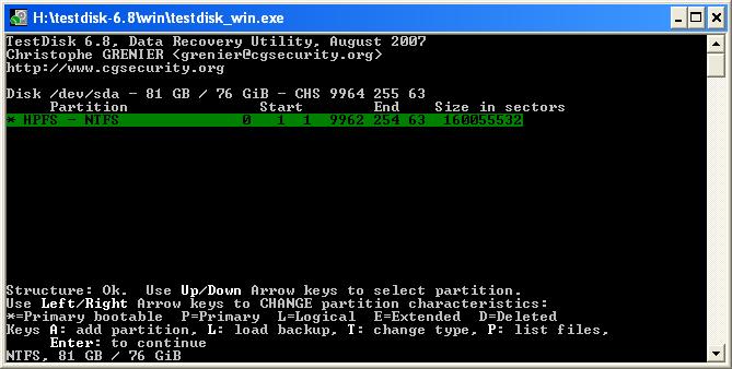

1. create a new log file
2. Append
3. no log
Welches von den 3en muss ich benutzen?
Die Screens habe ich mit dem ersten erstellt.
Laut meinen Screens: entdeckte Partition von * auf P ändern und dann "Write"?
Was halten Sie von diesem vorgehen?
Gruß Florian
Lasse es einfach auf Standard Create a new Log File.
Dann wird einfach eine neue Log-Datei erstellt.
Viele Grüße
Fiona

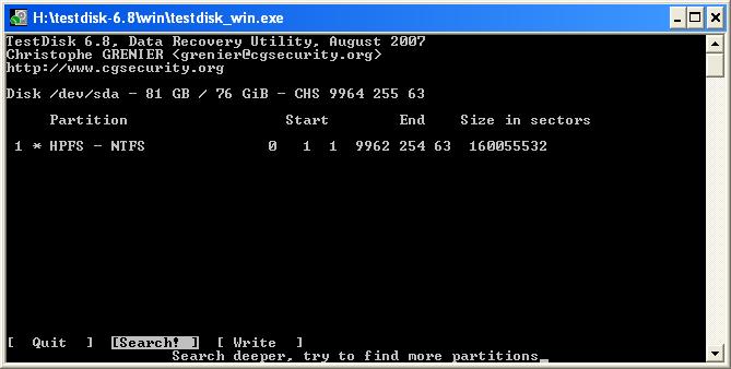

Hi,
was halten Sie von den Screenshots die ich eingestellt habe im Beitrag #197
Zur Sicherheit stelle ich sie nochmal rein.
Vielen Dank
Florian

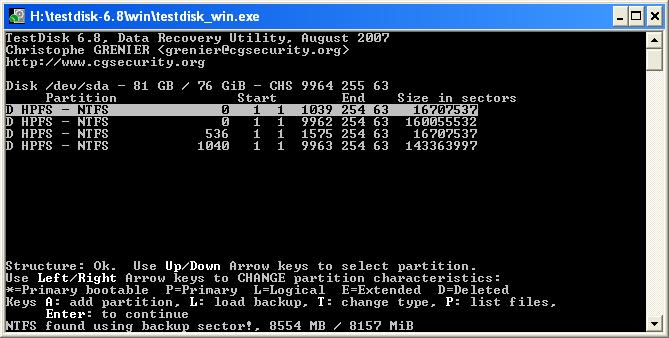

Deine Partitionstabelle ist leer.
Daher fehlt die Partition.
Testdisk findet die aber bereits nach Quick Search!
Stelle die mal wieder her.
Ich gehe von deinem letzten Screen aus.
* (Stern) ist für primär, aktiv und bootfähig und kannst du mit dem Links oder Rechtspfeil auf der Tastatur setzen. Wenn du von der nicht bootest, setze die auf nur P für primär.
Siehst du ganz links bei der Partition.
Bestätige mit Enter.
Gehe auf [Write].
Bestätige dort mit Enter, y und Ok.
Beende Testdisk und starte den Computer neu.
Wenn chkdsk bei Systemstart kommen will, beende chkdsk erstmal.
Geht innerhalb von 10 Sekunden durch beliebigen Tastendruck.
Überprüfe das Ergebnis und teile es mit.
Viele Grüße
Fiona
Hi,
es hat geklappt und alles ist noch da!!!!
Einfach Klasse!
Ich danke ihnen vielmals.
Hochachtungsvoll
Florian

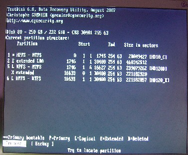

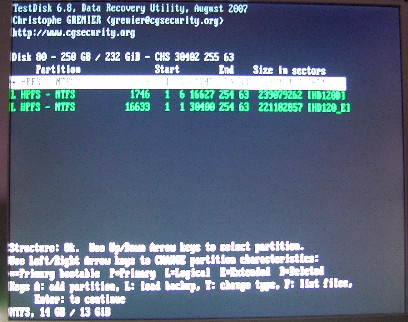

Hallo Fiona!
Am Anfang möchte ich - wie auch viele Andere hier - mich für Deine tolle Unterstützung bedanken! :)
Ich hoffe, uch Du kannst mir helfen...
OK zu meinem Problem (ich denke, daß es hierrein passt)

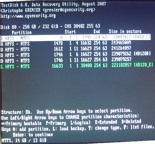

Ich habe eine HDD 250GB groß
Die ist in 3 Partitionen geteilt:
C = 10GB(Windows XP,SP2),
D =~120GB,
E=~120GB
nun hat mein PC gestern einen Absturz gehabt und die Partition E wird nicht angezeigt unter WinXP (Bild 5).
Ich habe über Knoppix aber gesehen, daß E existiert und die Datendrauf sind auch da.
SO habe ich TestDisk 6.8 CD-Image gebrannt und unter Dos gestartet.
Nun bin ich an dem Punkt NACH der tiefen Suche (Bild) und weiß nicht was ich da verändern soll, OHNE die C,D und E zu verlieren. Ich weiß nicht in was ich die "D" umändern soll... :(
Ich bekomme nach dem Scan 6 zeilen von denen (glaube ich) nur die erste, die vierte und die sechste die wichtige sind oder??
Bei der Partition C (bei mir HD10_C) steht davor ein "D"
Bitte um schnelle Hilfe und um Hinweise,ob und in was ich diese "Ds" umändern soll. Der scann hat sehr lange gedauert~40 Minuten.
Hier dann Screenshotts 1-4 vom TestDisk (manuell gemacht ;-) )
Bitte wirklich - wenns nur geht - um schnelle Hilfe !!!:rolleyes:

Sieht so aus, das das Dateisystem beschädigt ist.
An der Partitionstruktur habe ich nichts gesehen, das Testdisk reparieren könnte.
Wareum nimmst du die DOS-Version von Testdisk?
Markiere mal deine betroffene Partition E: und drücke p ob deine Daten oder eine Fehlermeldung angezeigt wird?
Wenn di deine Daten siehst, könntest du die zur Sicherheit erstmal mit Testdisk kopieren und spart Datenrettungssoftware.
Chkdsk Laufwerk: /r über Start / Ausführen / cmd ist eher ein Utility zum reparieren eines Dateisystems aber nicht zum Datenretten.
Daher auf eigenes Risiko.
Infos zum kopieren von Daten mnit Testdisk;
Wenn du p drückst und bei einer NTFS-Partition eine Daten siehst, kannst du eine Datei oder Ordner markieren und c für copy drücken.
Wenn du nur den einzelnen Punkt markierst, kannst du das ganzes Laufwerk kopieren.
Dann wirst du nach dem Pfad gefragt. wenn du auf die zwei Punkte gehst, kommst du immer ein Ordner höher bis du deine Festplatten siehst.
Dort kannst du auch eine andere Festplatte auswählen.
Mit dem Links oder Rechtspfeil kannst du in einen Ordner gehen.
Wenn du dann mit y bestätigst, fängt Testdisk an zu kopieren.

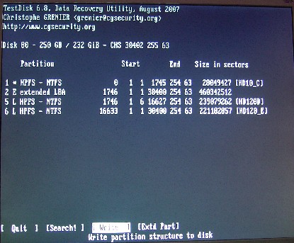

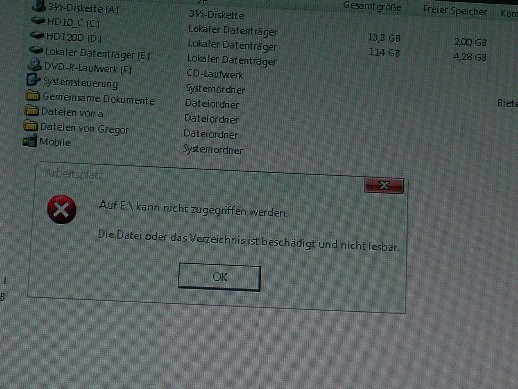

ufff!
vielen Dank,daß Du so schnell bereit bist mir zu helfen!!!
also:
über TestDisk sind alle Dateien auf C;D,E da: DAS IST SCHON MAL GUT!
dann weniger gut ist, daß ich an dem PC irgendwie Probleme festgestellt habe: ich kann kein USB und LAN nutzen, so dass ich keine Dateien auf den Rechner bekomme ausser von der CD. Das ist heute nach eine Installation von WinXP (drauf) SP2 versuche ich jetzt schon seit 2 Stunden zu installieren, der PC ist aber sehr lahmmmmmm.
Die habe ich mir auf dem Laptop erstellt. Soll ich doch noch die windowsversion nehmen??
und zum Sichern: ich habe leider überhaupt keinen Platz, um die Dateien zu sichern :-((

An chkdsk habe ich mich nicht gewagt und in der Wiederherstellungskonsole habe ich auch meine Bedenken, ob mir die Befehle FIXMBR und FIXBOOT weiterhelfen oder noch mehr Unheil anrichten.

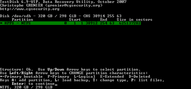

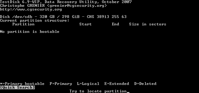

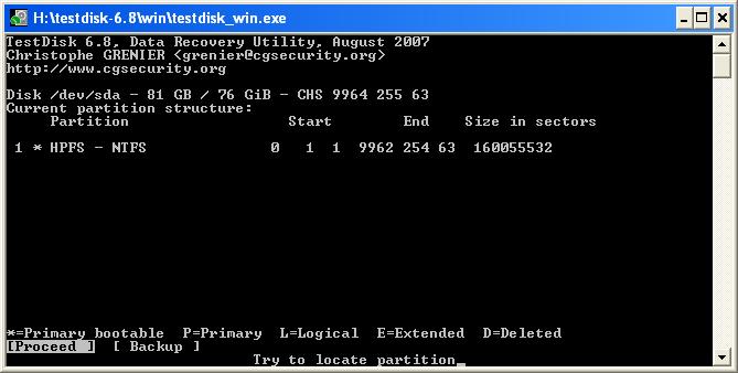

Hallo Fiona,
ich habe deine Beiträge zu den Problemen hier gelesen und habe es versucht selber auf die Reihe zu kriegen, doch vergebens. Habe mein betriebssystem neu installiert und dabei die c: Platte formatiert, wollte das backup auf der d: wiederherstellen was nicht geklappt hat da das xp home keine wiederherstell möglichkeit hat. nun habe ich das xp proffesional draufspielen wollen und dabei habe ich ausversehen mein d gelöscht wo das backup war. leider bekomme ich das nicht mehr hin und bei etlichen versuchen alles genau so zu machen wie du es schon so oft niedergeschrieben hast hat nicht geklappt. stattdessen wurde windows immer wieder beschädigt, mal "ntfds fehlt" mal "neustart mit beliebiger taste" oder so, aufjedenfall habe ich eher mein windows gelöscht bzw beschädigt und nicht meine d festplatte hergestellt. habe schon über 6 stunden darauf verbratten und ohne erfolg. mein windows hat sich immer wieder nach dem anzeigen des Windows logos bei booten aufgehängt bzw den blauen bildschirm kurz gezeigt und dann wieder neu gestartet. aber sei es drum. Ich habe hier die bilder gemacht die du von den anderen immer verlangt hast und hoffe sehr dass du mir weiter helfen kannst. ich verstehe nicht was ich da so falsch mache. ich befolge genau die anweisungen die du den anderen gegeben hast. habe alle vatianten ausprobiert die du denn anderen beschrieben hast, aber ohne erfolg.
habe mein windows inzwischen schon über 5 mal wieder draufspielen können. :( ich weis nicht mehr was ich machen soll.

Sieht wohl so aus, das du Testdisk unter Windows ausführst!
Hast du die Festplatte in einem anderen Computer eingebaut?
Ich geh mal nur von der einen Festplatte aus.
Dort ist eine Partition über die gesamte Festplatte.
Darunter liegen zwei.
Ich nehme jetzt mal an, die erste Partition war dein voriges Windows und die zweite ist deine D:.
Wenn es falsch ist, teile es mit.
Habe im Bezug keine Infos, scgreibe dir aber fü diesen Fall die folgende Anleitung;
Du hast wohl im Setup von WinXP eine Partition über die gesamte Festplatte erstellt.
Daher nur folgende Möglichkeiten zu versuchen deine D:-Partition wiederherzustellen.
Die wird nach der tieferen Suche Search! an deinem letzten Screen ganz unten anhand des Backups vom Bootsektor gefunden.
Markiere die mal und drück p ob du deine Daten siehst oder eine Fehlermeldung.
Teile es mit.
Wenn du deine Daten gesehen hast, stelle die mal wieder her.
Geht folgendermaßen;
Ich gehe von folgenden Screen aus;
https://www.computerbase.de/forum/attachments/5-jpg.81568/
Markiere ganz unten die letzte Partition.
Wenn du deine Daten darauf gesehen hast, dann setze die mit dem Links oder Rechtspfeil auf L für logisches Laufwerk.
Bestätige dann mit Enter.
Gehe auf [Write].
Im Fall wenn bei dir ein Bootsektor defekt sein sollte, kann dort noch ein Menü Boot erscheinen.
Bestätige dann aber nur im Fall mit Backup BS.
Die Partition über die gesamte Festplatte geht dabe verloren.
Wenn es so zutrifft und du Windows auf dem vorderen Bereich vor dieser Partition installieren möchtest, soolltest du die Laufwerksbuchstabenreihenfolge beachten.
Mache dann folgendes;
Starte Setup von der CD.
Erstelle genau auf den vorderen freien Bereich eine Partition.
Nachdem du die Partition erstellt und im Setup formatiert hast, beende das Setup mit F3 drücken.
Starte Setup erneut und deine erste primäre Partition wird automatisch als C: erkannt.
Installiere auf der vorderen leeren Partition Windows.
