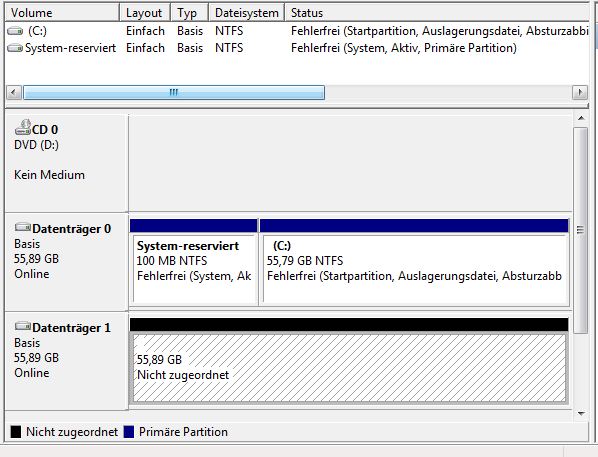

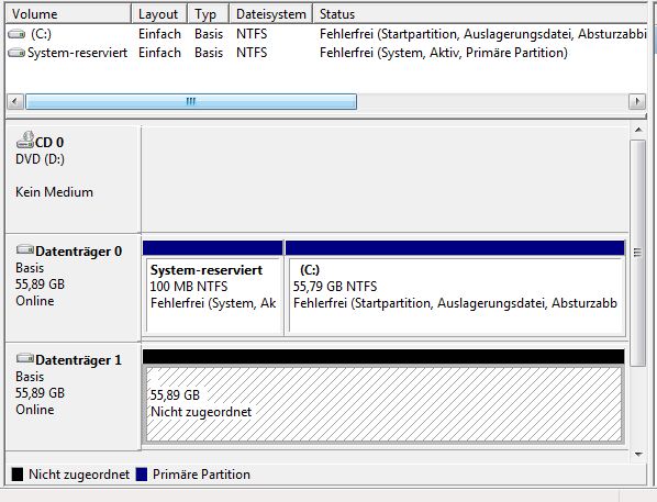

Die Platte hängt nun per USB an einem Win7 System. Das System zeigt an, das nichts auf der Platte drauf ist. datentraegerverwaltung01.JPG

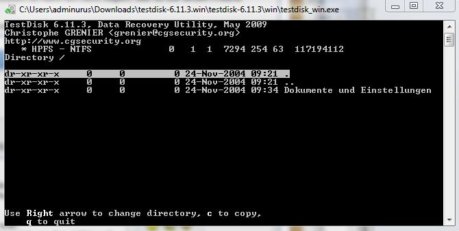

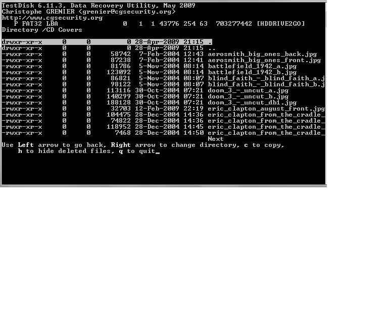

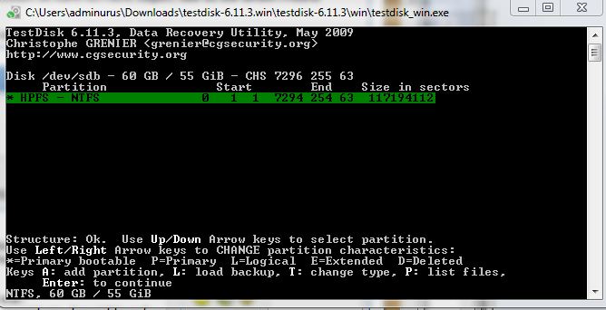

Nun habe ich auch mal Testdisk laufen lassen.

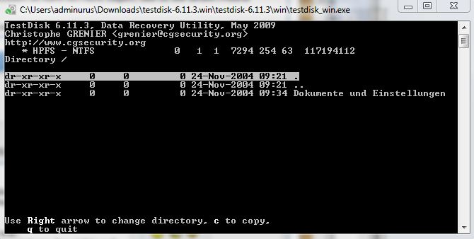

Soweit sogut. Dann mit P die Files sehen bringt wenig hervor. Nur der Ordner "Dokumente und Einstellungen", der dann auch keine Inhalte hat.testdisk02.JPG
Ein Deep Search zeigt keine weiteren Partitionen an.
Ich habe "Restorer Ultimate" DEMO laufen lassen und es scheinen noch Daten auf der Festplatte zu sein. Nur kann ich Sie damit nicht zurück spielen.
Was ist nun ratsam zu tun?

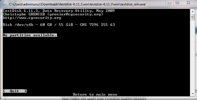

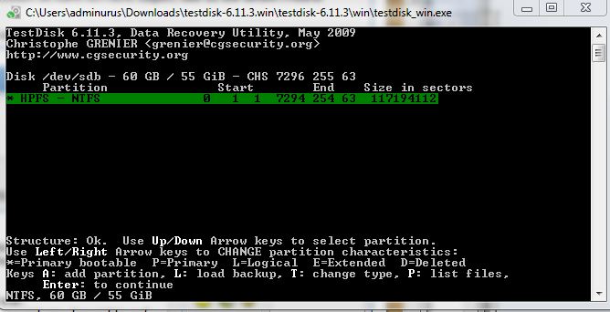

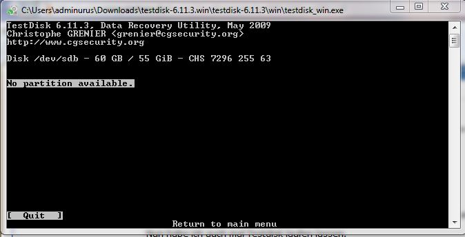

Hallo Fiona,
wähle ich den Punkt advanced aus so bekomme ich die Meldung "No partition available".testdisk03.JPG
D.h. ich kann das andere garnicht angehen. Worauf deutet das?
Gruß
mathiasgarten

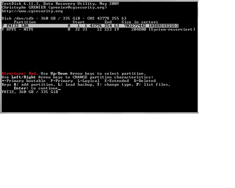

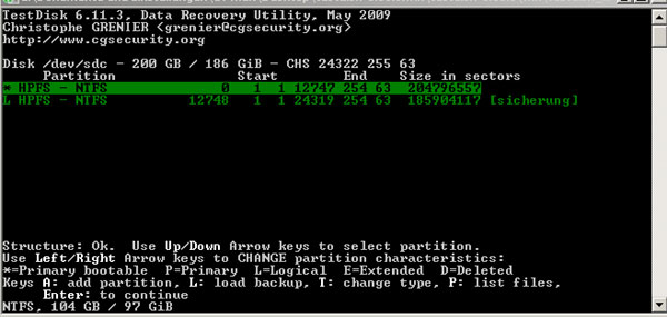

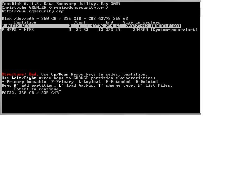

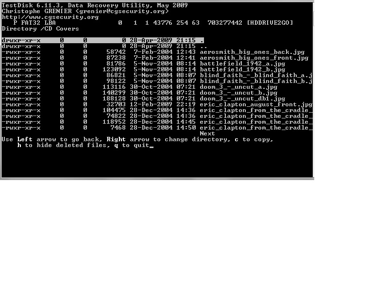

Hallo Fiona,
bitte um deine Hilfe. Ich möchte meine ungewollt partitionierte Festplatte wieder herstellen. Ich habe noch kein Format und keinen Schreibvorgang durchgeführt.
Mit Testdisk habe ich einen scan durchgeführt und dieses Ergebnis erhalten. Ich möchte das den Teil der als FAT angezeigt wird wiederherstellen. Wie geht das?
danke im voraus

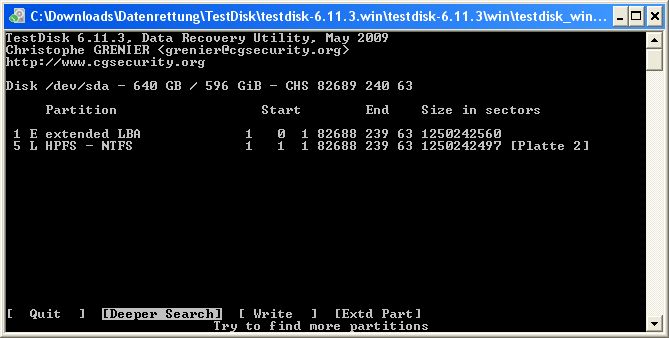

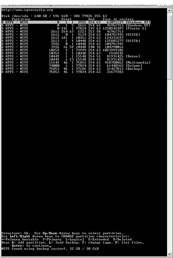

So, dann reihe ich mich mal ein. Versuche nun seit über 30 Stunden meine Daten zu retten aber will irgendwie nicht so wirklich...
Eigentlich wollte ich nur meine Vista Partition endgültig löschen, da nach der Installation von Windows 7 plötzlich ein Bootmanager auftauchte, der mir neben W7 auch ein rekonstruiertes Vista anbot...
Hab folgende Dummheit begangen: Ich wollte das mit dariks boot and nuke machen. Nur leider wollte das Programm dann meine komplette HD löschen. Ich hab das zwar bei 0,04% bemerkt doch leider zu spät...Nichts ging mehr. Doof und übermüdet wie ich war, wollte ich die Daten mit File Recovery4 retten und habe dazu die Platte erstmal lustig formatiert....:freak:
Nun läuft seit knapp 8 Stunden Photorec aber irgendwie stellt der mir zwar vieles her, nur nicht die Fotos die ich möchte (hauptsächlich irgendwelche Thumbs aus dem Mozilla Cache werden hergestellt, nur vereinzelt die tatsächlich wichtigen Fotos). Recuva schaffte das gleiche Ergebnis übrigens in 1,5 Stunden....:freak:
Ich hatte C, D, E, F und G. Die Fotos die ich unbedingt brauche lagen auf D:.
Ist es überhaupt möglich, genau diese Partition, bzw. die Bilder mit testdisk zu retten oder hab ich mir durch das Formatieren alles versaut?
Gruß
F-72
Führe erst mal eine Diagnose mit Testdisk wie folgt aus.
Lade Dir dazu Testdisk 6.12.
Nach dem Start von Testdisk beantwortest Du die Frage nach einer Logdatei mit Y. Den Partitionstyp solltest Du mit Intel beantworten. Dann wird Analyse aus dem dann erscheinenden Menü gewählt. Mit Quick Search wird dann der Vorgang fortgeführt (bei Vista mit Y antworten, wenn die Partitionierung unter diesem OS gemacht wurde).
Wichtig:
Wenn jetzt Partitionen gefunden wurden, kannst Du sie jeweils mit den Pfeiltasten anwählen und mit P deren Inhalt sichtbar machen. Mit Q geht es zurück ins Menü. Sollten keine Partitionen in der ersten Suche gefunden worden sein, wird mit Enter weiter gemacht, hier ist dann im Menü [ Quit ] [ Deeper Search ] [ Write ], die tiefere Suche mit Deeper SEARCH auszuwählen (dieser Vorgang kann dann schon eine Weile dauern).
Wenn jetzt Partitionen (sie sollten jetzt u.U. grün dargestellt werden) gefunden werden, solltest Du sie wieder mit den Cursor Tasten auswählen und mittels P deren Inhalt kontrollieren, also ob alle Daten sichtbar werden. Mit den Cursor-Tasten kann gescrolled werden. Aus dem Menü, beim listen des Inhalts kann man mit c Files und ganze Partitionen kopieren.
Nach jedem elementaren Schritt (also nach der ersten Analyse, nach dem Quick Search mit der Abfrage ob die Disk unter Vista eingerichtet wurde oder nicht und nach dem deeper SEARCH) solltest Du einen Screendump (oder Photo) machen und hoch laden, alternativ kann auch die Logdatei gepostet werden.
Bilder und andere Dateien kannst Du unter Anhänge verwalten (unter dem Edit Feld) hochladen.
Der Weg einer Diagnose ist hier recht anschaulich beschrieben.
Fiona hat auch den folgenden Artikel Beratung: Datenrettung mit „TestDisk“ verfasst, um den Usern das Programm etwas näher zu bringen.

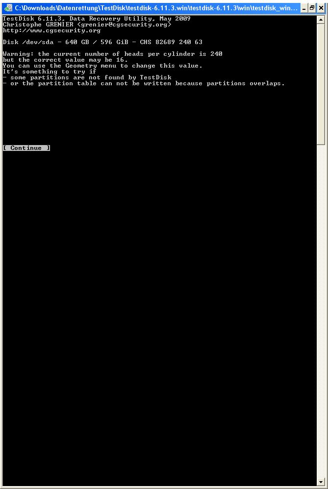

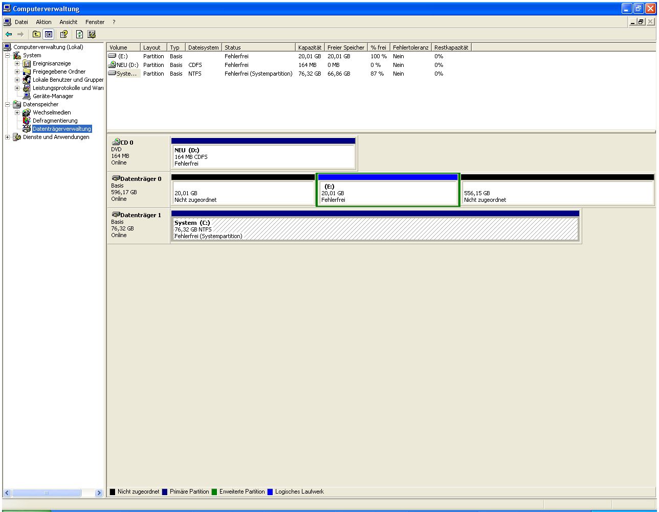

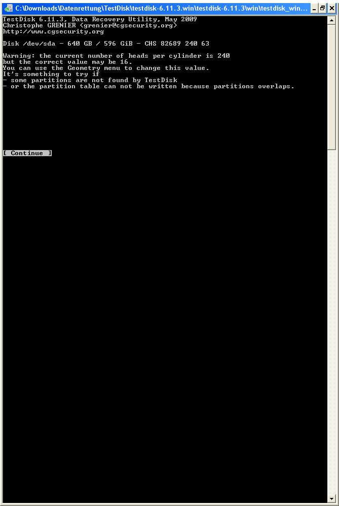

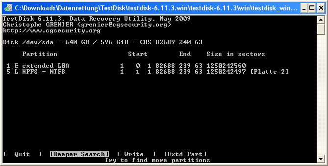

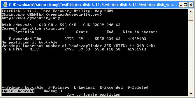

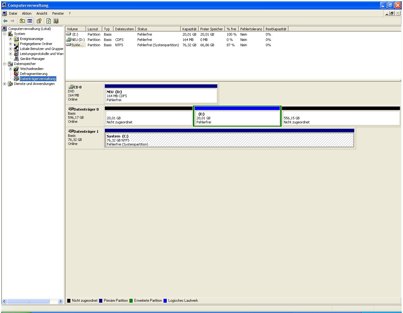

Hallo Mueli,
mit TestDisk habe ich gestern schon hantiert. Hat aber irgendwie trotz der guten Anleitung von Fiona zumindest bei mir nichts gebracht, außer das danach nicht mehr auf die Platte zugegriffen werden konnte....:freak:

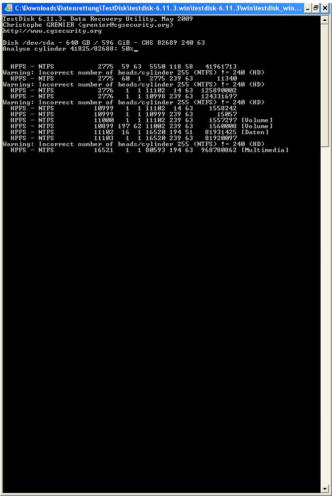

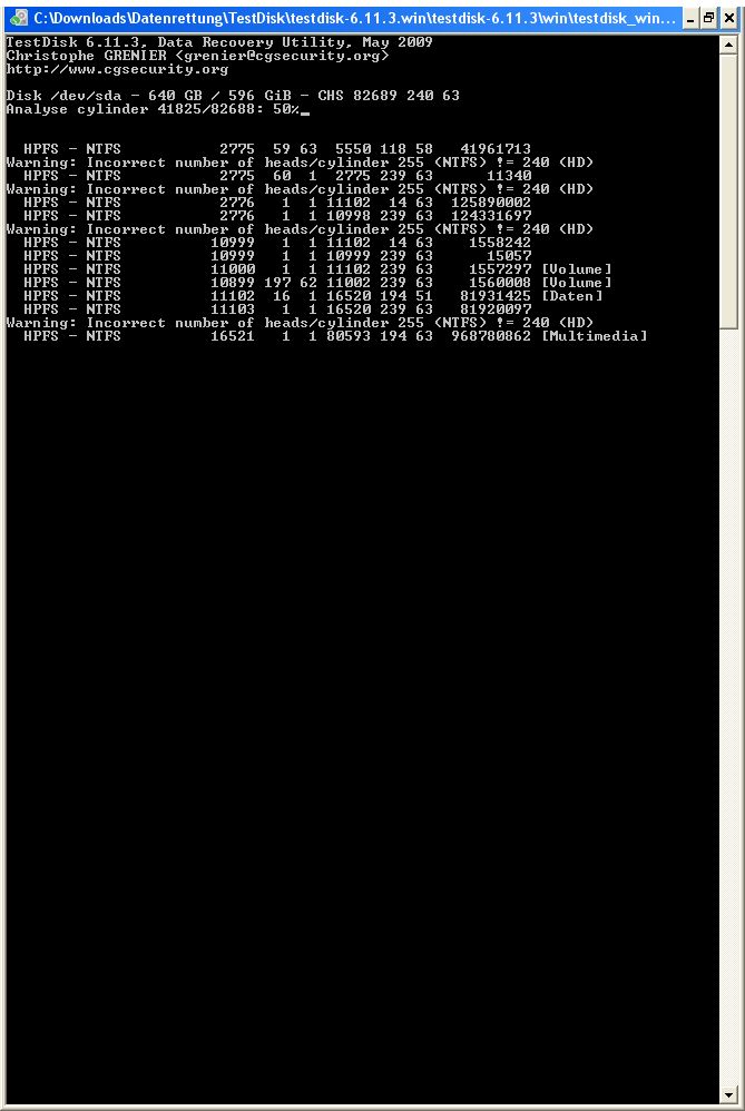

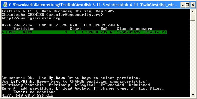

Habe unten die Screens vom heutigen, erneuten Scan mit Test Disk eingefügt. Bei dem Screen des Deepscan bei 50% (Bild 5) werden die Partitionen
ja gefunden. Verstehe nur die Heads/Zylinder Warnung nicht...
Gruß
F-72

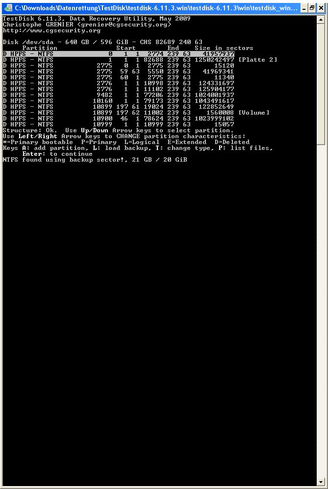

Eine Geometry mit 240 Heads ist schon recht selten, probiere die Diagnose mal mit 255 Heads, dazu änderst Du im Menü den Wert Heads von 240 auf 255 und fährst die Diagnose erneut durch. Poste danach erneut die PICs.
Dann gibt er mir bei Analyse direkt eine Warnung:
Th current number of heads per Cylinder is 255 but the correct value may be 240.
Wenn ich dann auf continue gehe, zeigt er mir die Platte wieder grün an. Deepersearch läuft jetzt , aber die heads/cylinder Warnung steht drüber.
Sende nach Abschluss der Diagnose mal die Pics.
Edit: Hmmm, nun läuft TD seit 1,5 Stunden und ist gerade mal bei 18%. Normal?
Partitionen werden mit einer Geometry auf die Disk geschrieben, wenn also die Festplatte ursprünglich mit 255 Heads geschrieben wurde aber danach Änderungen mit einer anderen Geometry überschrieben wurden kommen natürlich diese Meldungen. Man muss sich die Ergebnisse aus den Analysen genau ansehen und dann entscheiden was Sinn macht!

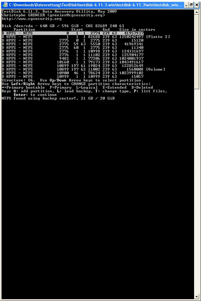

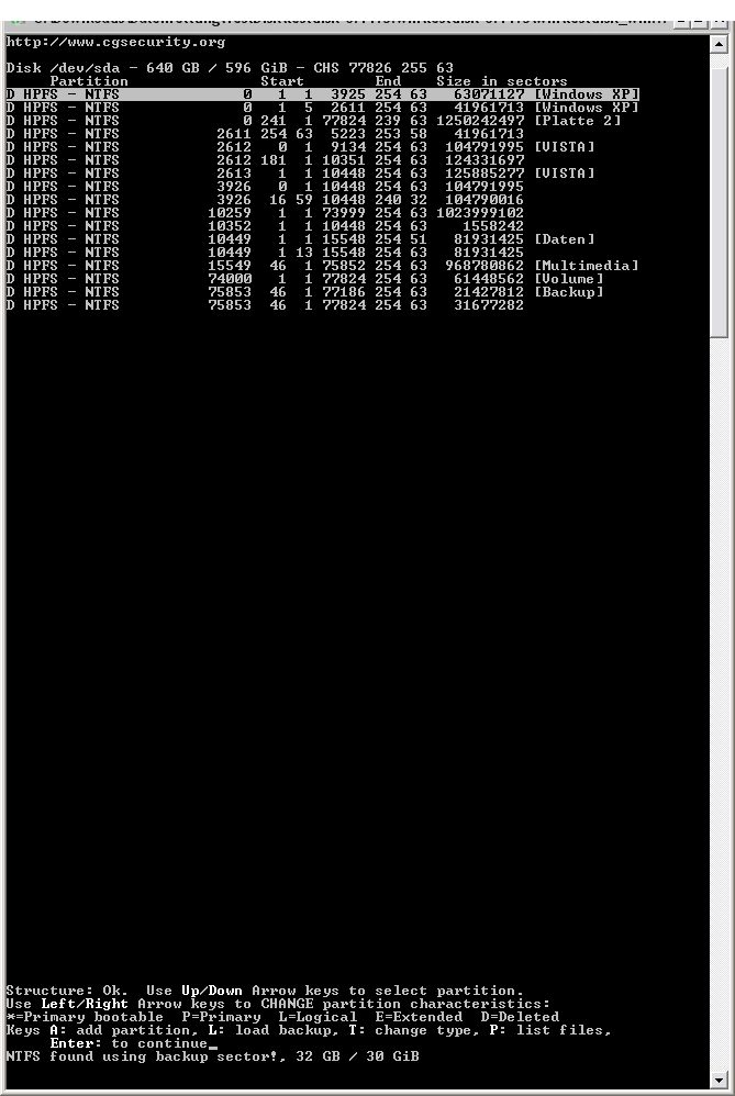

So, hier das Ergebnis. Alle Partitionen werden angezeigt, nur warum gibt es 4xXP und 2x Vista?
Und mit P auf D: zugreifen geht nicht. Seems damaged. Nur hier sind genau die wichtigen Sachen drauf...
EDIT: Habe jetzt einfach mal erneut einen Deepscan gemacht und nun GEHT es plötzlich und ich kopiere gerade meine Bilder auf C:..
So und heute habe ich tatsächlich ALLE Daten und Ordner sämtlicher Partitionen zurück. Sensationell!
Vielen Dank an Mueli für die kompetente Hilfe!
