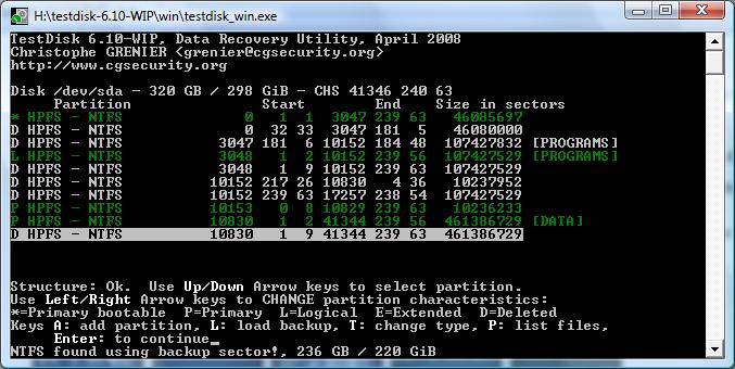

Fiona schrieb:
@ BL@CKM@N
Setze mir mal die 3 Screen nach Analyse, Quick und Deeper Search im Fall.
Wenn du deine Daten gesehen hast, kann es vielleicht direkt wiederhergestellt werden.
Infos folgen.
Gruß Fiona

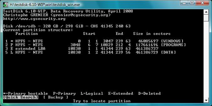

Leider hab ich halt die Daten nur bei den 240 Heads gesehen.
Die 4 markierten Partitionen auf dem letzten Screen sehen dann wie folgt aus:
Sektor 0 - 3047 würde der C: Partition entsprechen wo gerade Vista läuft (alle Daten da)
Sektor 3048 - 10152 wäre die D: Platte VOR der Partitionierung (alle "alten" Daten da) WICHTIG: Momentan ist die D: Platte nur partitioniert nicht formatiert, siehe unten Datenträgerverwaltung. Bei der angewählten Partition in TestDisk wäre die Platte wieder im Vorzustand, also partitioniert und mit paar Programmen Spielen druff, brauch ich aber net unbedingt...
10153 - 10829 Dort seh ich die nivcht funktionierende XP Partition ^^ (alle Daten da) Brauch ich auch net unbedingt
10830 - 41344 Die wichtigste DATA Partition, dort sind alle rund 200 GB Daten vorhanden!
Nachteil halt nur das die Geometry net stimmen würde, der DeepScan mit 255 läuft noch...

Ich weiß nicht, ob das Ergebnis mit 255 Heads mehr bringen würde.
Daher lassen wir es mal!
240 Heads wären doch vielleicht ausreichend.
Bei den Partitionen Programs und Data wäre nur der Wert 2 bei Sektors nicht korrekt.
Könnte aber trotzdem direkt wiederhergestellt werden.
Ich versuche soweit mal von deinen Angaben auszugehen und wiederherzustellen.
Der Wert 2 bei deiner Partition DATA wird erstmal ignoriert und die wird wiederhergestellt.

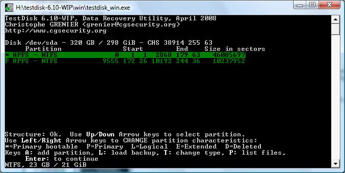

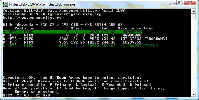

So da es eh nur noch 8% waren hab ich jetzt unter 255 noch durchlaufen lassen:
Hier die Ergebnisse nach Quick und anschließend DeepScan...
Unter DeepScan hab ich die beiden Partitionen markiert die ich brauche. Bei der DATA Partition fällt auf das bei Auswahl unten erst steht: NTFS found using backup sector
drücke ich P zum Dateneinsehen kommt: "Cant open file system. File Systems seems to be damaged."
Ich könnte ja theoretisch da alle Sektoren der wichtigen Partitionen bei 255 auf 63 sind, mal auf Write gehen? Wenn Menu Boot erscheint auf BackupBS?
Update: Hmm ich sehe grade die ersten * Partition (Vista) steht nicht auf 254 und 63 wie die DATA, sondern auf 179! und 63... Schlimm? ^^

Deine Data-Partition mit 200 GB wird jetzt korrekt angezeigt und stimmt absolut!
Deine Vista-Partition hat normal bei 255 Heads (Intel Standard) Probleme.
Normal werden Vista-Partitionen aber nicht nach Intel-Standard an Cylindergrenzen sondern an MegaByte-Grenzen ausgrichtet.
Deine zweite Partition hat Vista-Struktur!
Ist die, die bei 32..33 anfängt und passt auch absolut!
Markiere die mal und drücke P ob deine Daten oder eine Fehlermeldung angezeigt wird.
Teile es mal kurz mit.
Viele Grüße
Fiona

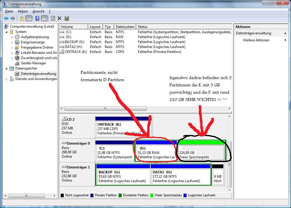

JEAAAAAAAAAAHHHHHHH VIELEN VIELEN DANK erstmal!!!!!!!
Alle relevanten Daten sind erstmal wieder da. Jedoch sieht die jetzige Liste der Festplatten ein bissl komisch aus da die Geometry immernoch net stimmt?
Aber es ist erstmal alles wieder da das is die Hauptsache. Ich werd jetz erstmal Windows XP raufklatschen

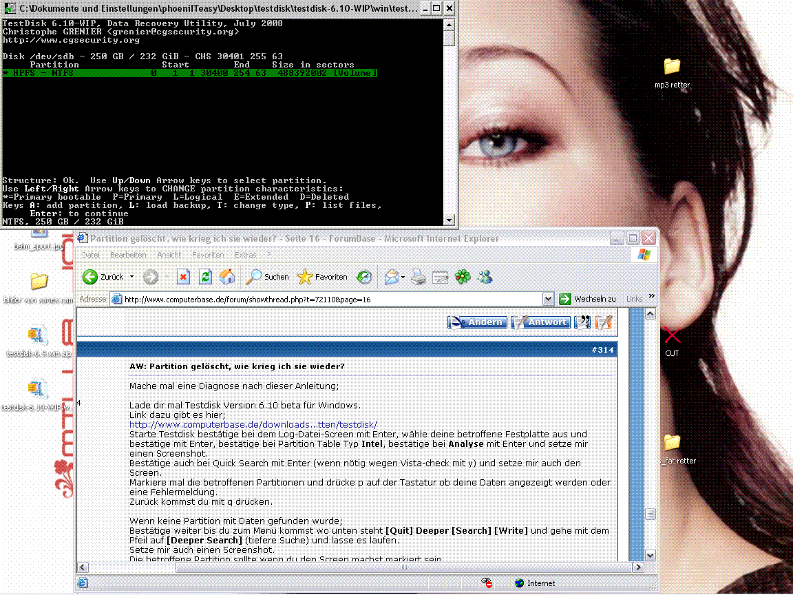

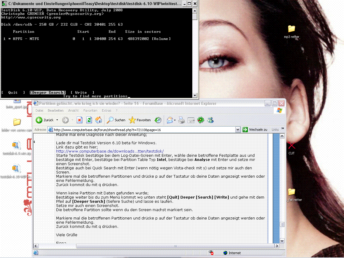

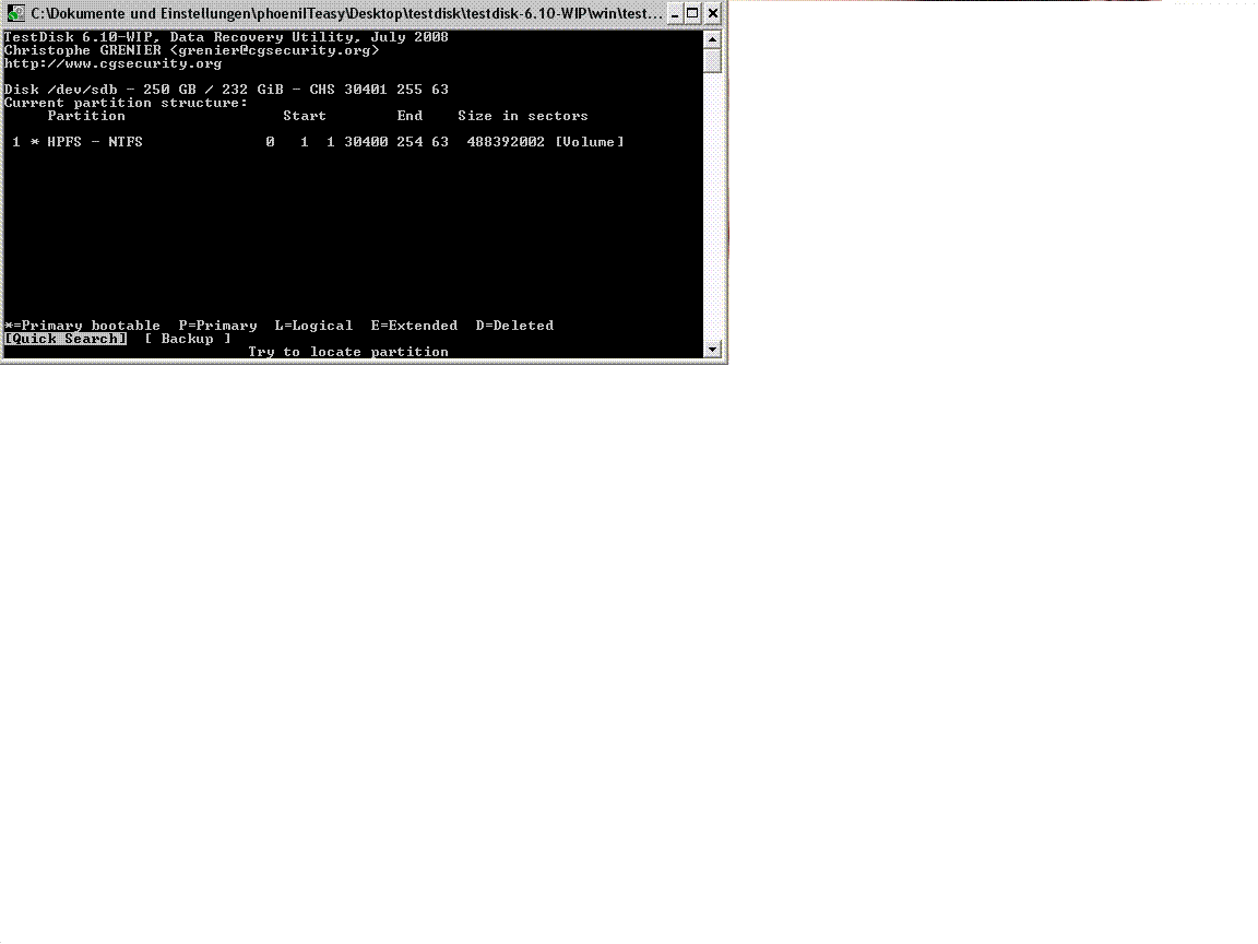

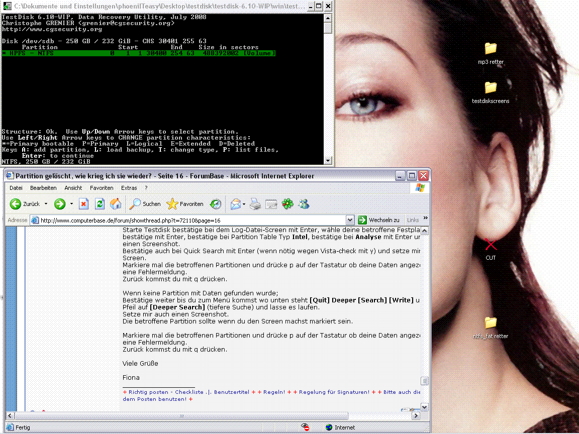

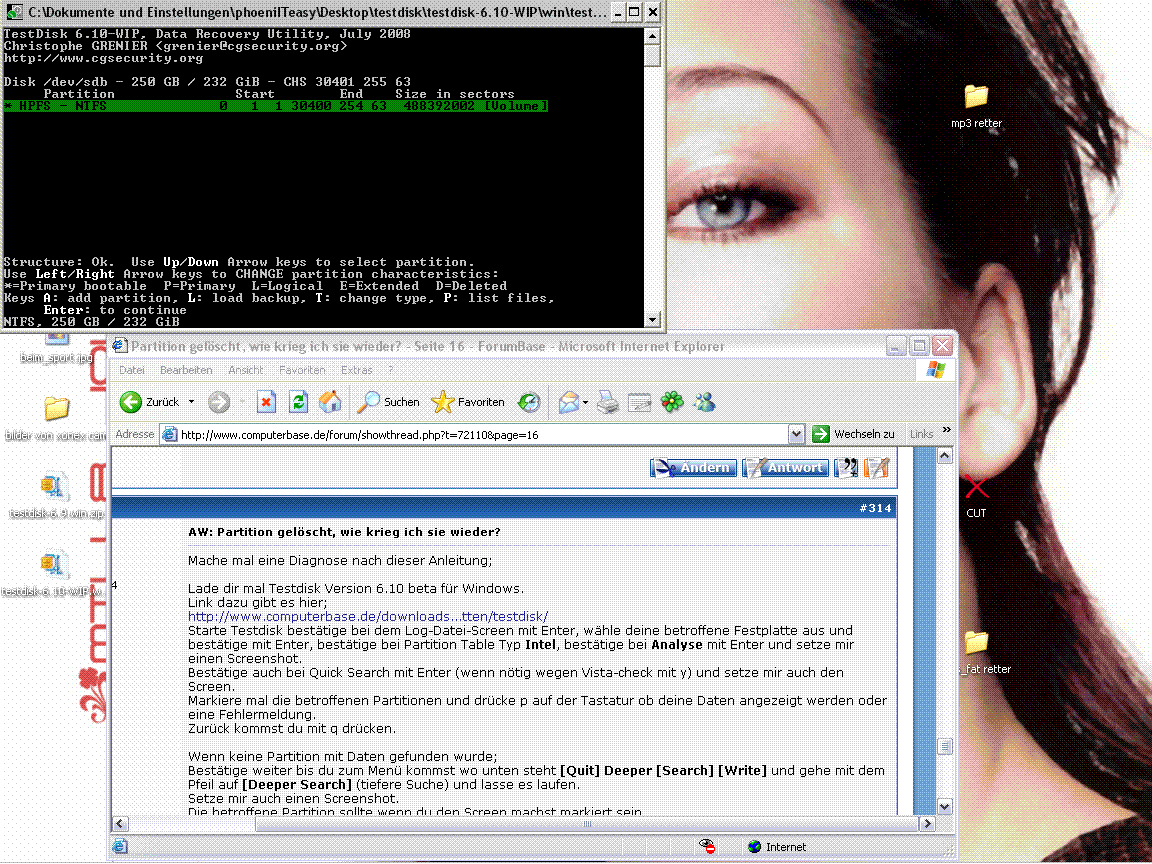

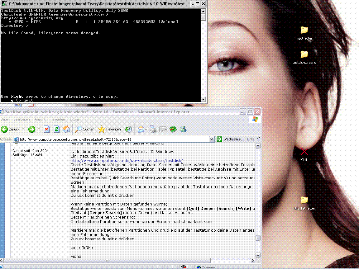

moin!!! also ich habe mir am wochenende einen neuen rechner gekauft winxp-pro druff gezogen...soweit so gut...nur habe ich obernoob meine ex-platte auch direkt mit angeschlossen nachdem ich xp drauf gezogen habe und den rechner neu gestart....was zeigt mir der rechner an....das es da ne platte gibt dich ich doch noch formaten soll...lol...ich trottel mir nix bei gedacht..was mach ich....klicke auf okay....rofl....5-7 sek später wird mir klar das es mein ex-platte is....also usb stecker gezogen....die platte is 250 gig schwer nur eine pat.kein sys. drauf sind bilder meiner kinder als die noch klein waren und jede menge mukke....die musi is mir fast egal...aber die bilder meiner kids bekomm ich nicht wieder......
habe dann mal gegoogelt....habe euch hier gefunden....habe mir echt ALLES von seite 1 bis zur letzten durchgelesen...und was soll ich sagen...ich habe einen riesen KNOTEN im kopp......also liebe fiona bitte ich dich mir zu helfen!!!!habe mir testdisk 6.9 gesaugt.....die ersten schritte scheinen zu klappen....aber irgendwo bleib ich immer hängen!!!!bin am verzweifeln.....man sacht immer so schön....ein rechner is nur immer so schlau ..wie der ,der davor sitzt:Pman bin zur zeit doof^^!!!:P aber wenn man erstmal weiß wie es geht ...is es auch leicht^^!!!

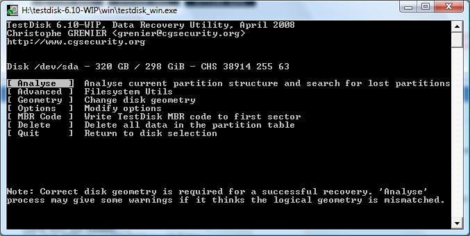

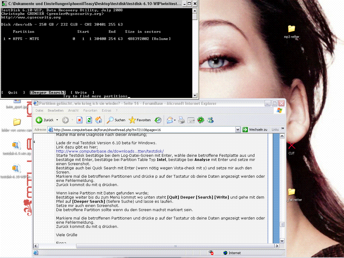

Mache mal eine Diagnose nach dieser Anleitung;
Lade dir mal Testdisk Version 6.10 beta für Windows.
Link dazu gibt es hier;
https://www.computerbase.de/downloads/systemtools/festplatten/testdisk/
Starte Testdisk bestätige bei dem Log-Datei-Screen mit Enter, wähle deine betroffene Festplatte aus und bestätige mit Enter, bestätige bei Partition Table Typ Intel, bestätige bei Analyse mit Enter und setze mir einen Screenshot.
Bestätige auch bei Quick Search mit Enter (wenn nötig wegen Vista-check mit y) und setze mir auch den Screen.
Markiere mal die betroffenen Partitionen und drücke p auf der Tastatur ob deine Daten angezeigt werden oder eine Fehlermeldung.
Zurück kommst du mit q drücken.
Wenn keine Partition mit Daten gefunden wurde;
Bestätige weiter bis du zum Menü kommst wo unten steht [Quit] Deeper [Search] [Write] und gehe mit dem Pfeil auf [Deeper Search] (tiefere Suche) und lasse es laufen.
Setze mir auch einen Screenshot.
Die betroffene Partition sollte wenn du den Screen machst markiert sein.
Viele Grüße
Fiona

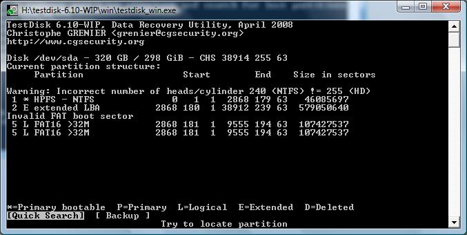

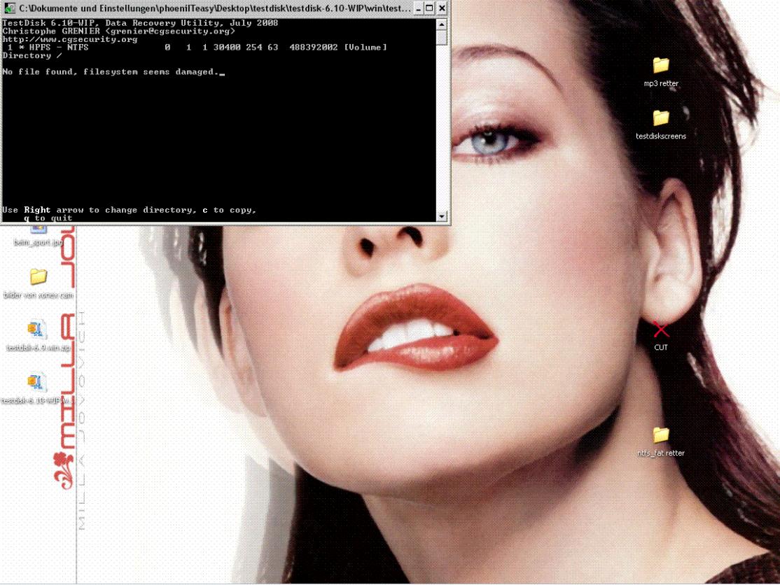

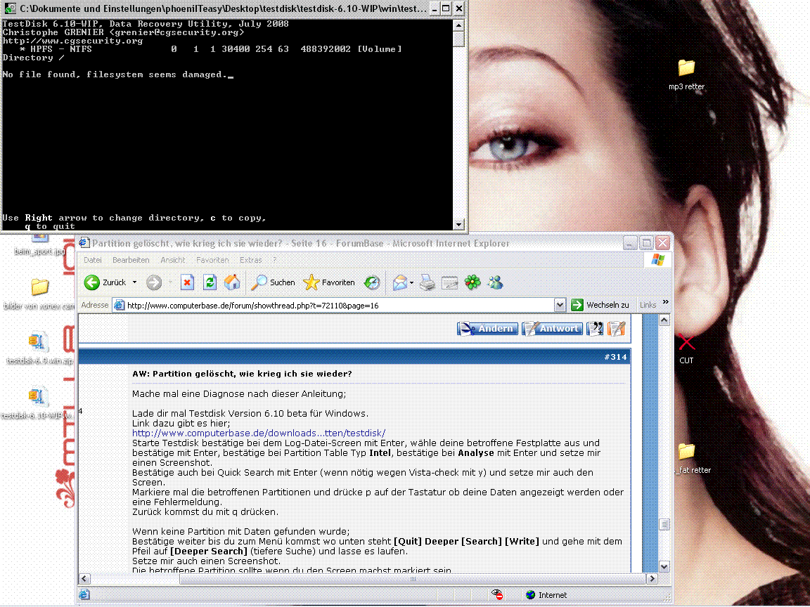

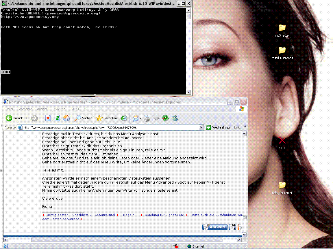

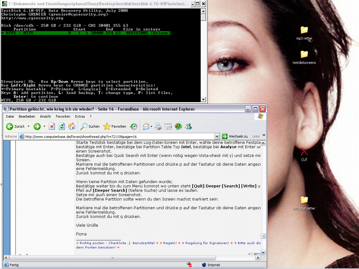

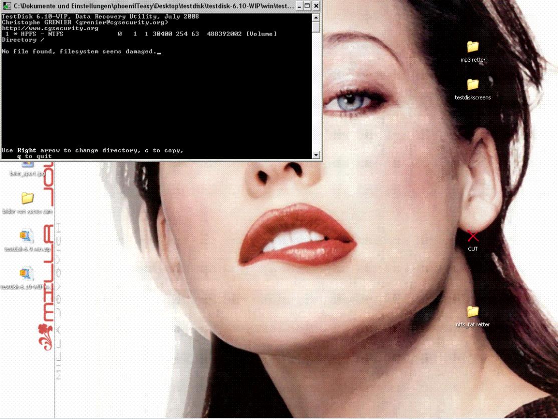

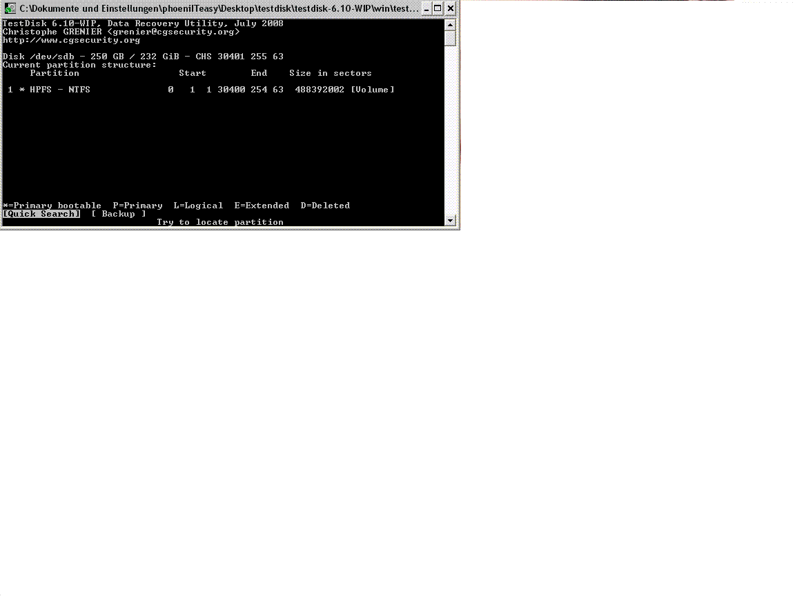

so...habs endlich geschafft die dinger auf eine passende größe zu bekommen....man brummt mir der schädel^^:P
Deine Bilder kannst du mit Photorec wiederholen.
Ist dafür sehr gut.
Ob deine Mucke aber mit Photorec richtig funktioniert, weiß ich nicht.
Infos folgen dann.
Mache aber vorweg mal folgendes;
Bestätige mal in Testdisk durch, bis du das Menü Analyse siehst.
Bestätige aber nicht bei Analyse sondern bei Advanced!
Bestätige bei Boot und gehe auf Rebuild BS.
Hinterher zeigt Testdisk dir das Ergebnis an.
Wenn Testdisk zu lange sucht (mehr als einige Minuten, teile es mit.
Hinterher solltest du das Menü List sehen.
Gehe mal da drauf und teile mit, ob deine Daten oder wieder eine Meldung angezeigt wird.
Gehe dort erstmal nicht auf das Mneü Write, um keine Änderungen vorzunehmen.
Teile es mit.
Ansonsten würde es nach einem beschädigten Dateisystem aussehen.
Checke es erst mal gegen, indem du in Testdisk auf das Menü Advanced / Boot auf Repair MFT gehst.
Teile mal mit was dort steht.
Nimm dort bitte auch keine Änderungen bei Write vor, sondern teile es mit.
Viele Grüße
Fiona

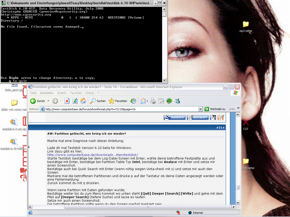

dieses habe ich getan.....taucht folgendes bild auf
