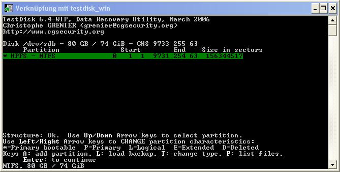

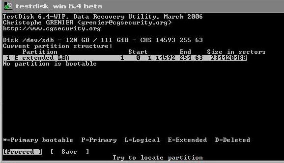

Bild 1 (nach Enter)

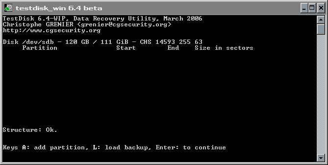

Bild 2 (nach [Proceed] )

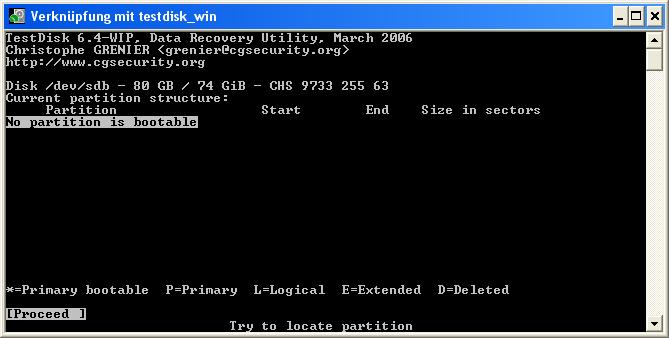

Bild 3 (nach [Search] )
Es wurde kein logisches Laufwerk gefunden.
Teile mir mal das Dateisystem (Fat oder NTFS ) mit.
Ich setze dir dann eine Anleitung mit einer manuellen Eingabe der Partition und den Versuch einen Bootsektor zu schreiben.

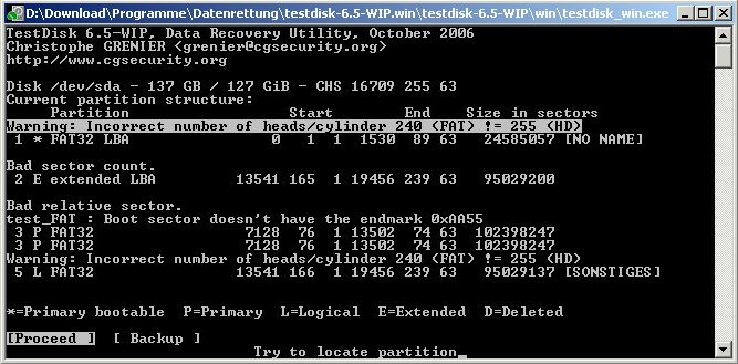

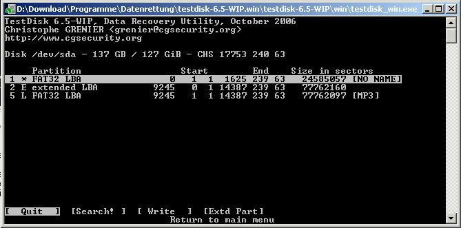

ich habe ein ähnliches Problem!
Ich hatte vier Partitionen auf meiner 160 GB Festplatte. (C: 12 GB Windows, D: 48 GB Programme, E: 50 GB Musik, F: 50 GB Sonstiges) Nach einem Systemcrash, hat mir nur noch Partiton C: (mit 12 GB) aufgeschienen. Habe C: neu formatiert und Win2000 wieder raufgemacht. Mit Norton Disk Doctor konnte ich Partion F: (jetzt D: ) wiederherstellen. Alle Daten waren noch vorhanden. Auch Partion D: (jetzt E: ) scheint wieder auf, jedoch als nicht formatiert. Der restliche Speicherplatz scheint als nicht partitoniert auf.
Mir geht es vor allem darum noch die Partion D:, die als unformatiert aufscheint, wiederherzustellen. Habe mir TestDisk besorgt. Komme aber schon am Anfang, nach der Bestätigung von Proceed nicht mehr weiter, da sehr viele Daten aufscheinen.
Welchen Bereich muss ich durchsuchen?
Als Anhang eine Bildschirmkopie.
Danke schon mal!

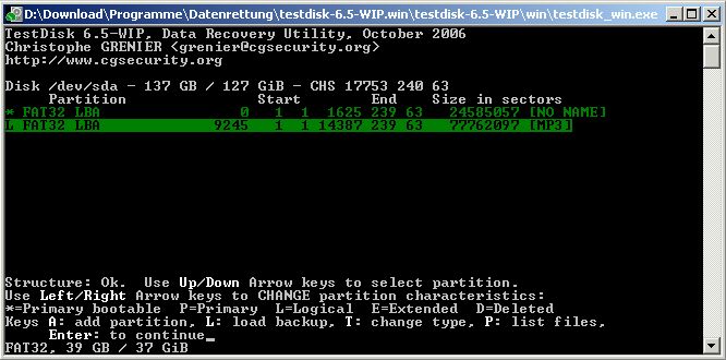

Hier noch zwei weitere Screenshots. Die Partiton lautend auf MP3 möchte ich noch retten!

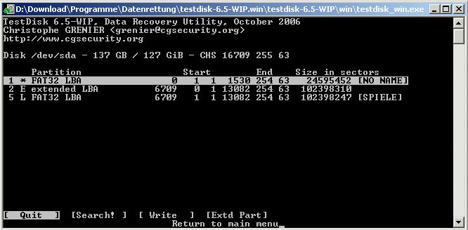

Bei dir wird die Festplattengeometrie mit 240 Heads pro Cylinder angezeigt.
Der Wert ist aber zumeist 255 Heads pro Cylinder.
Wenn der nicht stimmt, kann es sein das Partitionen nicht gefunden werden.
Mache daher mal eine Diagnose mit 255 Heads pro Cylinder bei Disk ob die Partitionen dann gefunden werden.
Lade dir die Testdiskversion 6.5 beta.
Da können auch wenn die Daten richtig angezeigt werden diese kopiert werden.
Starte Testdisk, bestätige bei Log-Datei erstellen mit Enter, wähle deine Festplatte und bestätige mit Enter.
Bestätige auch bei Partition Table Typ Intel mit Enter.
Gehe jetzt auf das Menü Geometry.
Gehe dort auf Heads.
Gib dort 255 ein und bestätige mit Enter.
Lasse SectorSize und den Rest in Ruhe.
Bestätige dann mit OK zum verlassen von Geometry.
Du darfst dann Testdisk nicht beenden da du dann die Einstellungen verlierst.
Gehe dann mit dem Pfeil auf Analyse bestätige mit Enter und setze mir einen Screenshot.
Bestätige bei Proceed und setze mir auch einen Screenshot.
Bestätige weiter bis du zum Menü kommst wo unten steht [Quit] [Search] [Write] und gehe mit dem Pfeil auf [Search] (tiefere Suche) und lasse es laufen.
Setze mir einen Screenshot
Du kannst da auch mal die Partitionen wenn die gefunden werden markieren, die Taste p drücken und schauen ob du deine Daten siehst.
Zurück kommst du mit q drücken.
Teile es mit.
Viele Grüße
Fiona
Wenn ich die Heads pro Cylinder auf 255 erhöhe, scheint eine andere Partition (Spiele) noch zusätzlich auf (siehe angehängte Screenshots). Bei meinem ersten Durchgang (240 Heads) scheint die Partition MP3 auf, die ich auch retten möchte. Die hätte mehr Priorität (siehe Screenshots meiner letzten Posts).
Die Daten sind noch vorhanden, das konnte ich mit der Demo von R-Studio überprüfen.
Um die Partition MP3 zu retten, müsste ich also doch auf 240 Heads pro Cylinder bleiben. Mache jetzt hier die tiefere Suche mit SEARCH und mach dir ein Screenshot.
