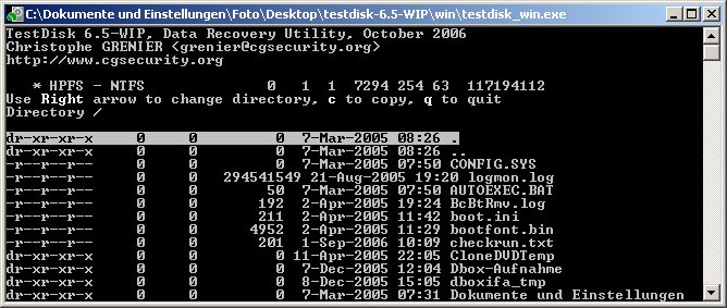

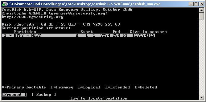

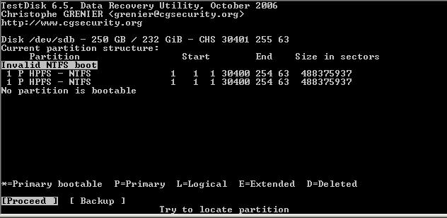

Hallo Fiona,
vielen Dank schon mal für Deine Hilfe.
Ich habe mich an Deine Anweisungen gehalten mit folgendem Ergebnis:
Also meine Partition wurde gefunden, angezeigte Größe stimmt auch und ich kann auch den Inhalt der Platte sehen. Allerdings werden mir nicht alle Ordner angezeigt, die direkt unter C: liegen, z.B. werden C://Programme und C://Windows nicht angezeigt.
Gruß, Christoph

In Testdisk mußt du um alle Daten anzuzeigen mit den Bildlauftasten für einen ganzen Screen oder mit den nach oben oder unten Pfeil für jeweils eine Zeile scrollen.
Mit dem Links oder Rechtspfeil kommst du in den Ordner oder zurück.
Testdisk zeigt deine Daten und keinen Fehler in der Partitionsstruktur an.
Kann somit ein Problem mit dem Dateisystem sein oder mit den Zugriffsrechten.

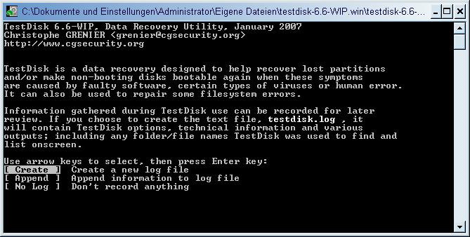

Lade dir mal Testdisk Version 6.6 beta für Windows.
Link dazu gibt es hier;
http://www.cgsecurity.org/wiki/TestDisk_Herunterladen
Starte Testdisk bestätige bei dem Log-Datei-Screen mit Enter, wähle deine betroffene Festplatte aus und bestätige mit Enter, bestätige bei Partition Table Typ Intel, bestätige bei Analyse mit Enter und setze mir einen Screenshot.
Bestätige bei Proceed und setze mir auch einen Screenshot.
Bestätige weiter bis du zum Menü kommst wo unten steht [Quit] [Search] [Write] und gehe mit dem Pfeil auf [Search] (tiefere Suche) und lasse es laufen.
Setze mir auch einen Screenshot.
Die betroffene Partition sollte wenn du den Screen machst markiert sein.
Markiere mal die betroffenen Partitionen und drücke p auf der Tastatur ob deine Daten angezeigt werden oder eine Fehlermeldung.
Zurück kommst du mit q drücken.

Hallo Fiona,
So das mit dem Screenshot hat geklappt.
und was bitte ist einen "Post erstellen"? Wie bekomme ich den scrennshot ins Antwortfenster
Ich weiß, ich bin lästig, aber ich hab das noch nie gemacht oder gesehen :(
Im testdisk kann ich im ersten Fenster nur
Create, Append oder no log auswählen
eine Festplatte wird überhauptnicht angezeigt
Weiß nicht was ich da anklicken soll ...
Gruß
Christa
Das ist nur um die Log-Datei zu erstellen.
Da wird auch keine Festplatte zur Auswahl überhaupt angezeigt!
Das kommt erst später.
Mache es genau wie beschrieben und bestätige jeweils mit Enter.

Soooo
ich fummel jetzt schon seit Stunden irgendwie mit dem testDisk rum und bekomme es nicht hin.
Ich habe den selben blöden Fehler gemacht wie einige andere. Hab meine Externe USB Platte dran gelassen und vergessen sie auszuschalten als ich Windows neu Aufsetzen wollte.
Wenn ich TestDisk durchlaufen lasse findet er keine Partitionen und nichts.
Jetzt hab ich wie einige Beiträge vorher beschrieben per add das ganze manuell eingegeben, aber anscheind war das auch nicht das richtige, wenn ich dann einen neuen BS erstellen will dauert es verdammt lange.
Es ist eine 250GB Festplatte
ich weiss nicht mehr was es vorher war ob NTFS oder Fat32 aber ich denke mal NTFS.
Im anhang klebt mal ein bild wies derzeit bei mir aussieht.
Hoffentlich kann ich das zeug mal noch retten
