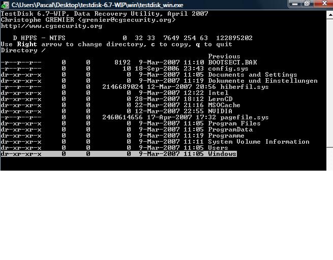

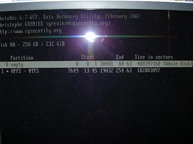

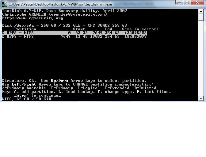

ja hier mal 2 screens.das andere für das dritte buld ist am arbeiten

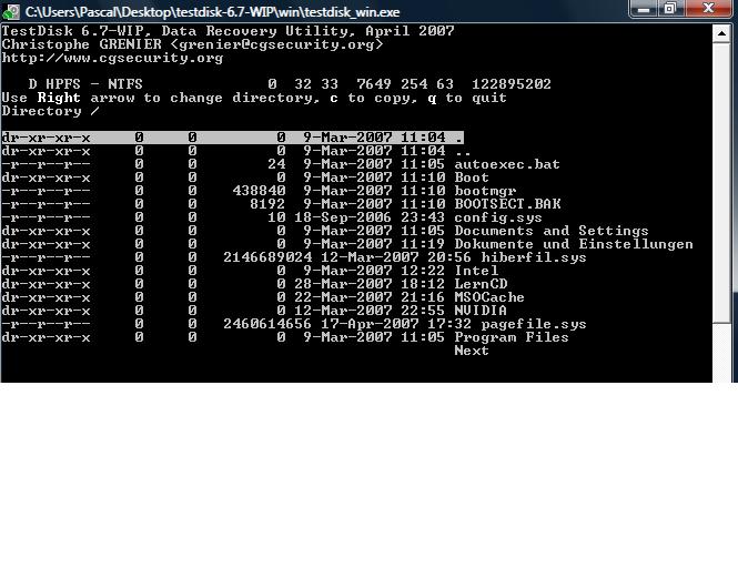

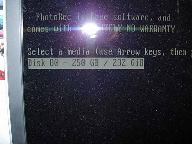

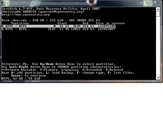

so da ist alles kannst du mir jetzt so helfen?
//Versuche bitte mal wegen der Übersicht Doppelposts und unnötige Zitate zu vermeiden. Werde ich nachher mal anpassen und aufräumen!
Überprüfe mal die zweite Partition auf diesem Bild!
https://www.computerbase.de/forum/attachments/bild-2-jpg.66273/
Dieses wird wahrscheinlich dein D:-Laufwerk sein?
Markiere die und schaue ob du deine Daten siehst.
Brauchst kein Screen setzen sondern nur mitteilen ob die Daten da sind oder du eine Fehlermeldung siehst!
Auch ist nach hinten viel Speicherplatz frei.
Nur wenn du deine Daten siehst!
Beide Partitionen überlappen sich.
Hatt ich schon öfters bei Vista!
Gehe dazu mal auf Computer oder Start und mache Rechtsklick bei Computer.
Wähle Verwalten.
Gehe auf die Datenträgerverwaltung.
Markiere die 1 Partition und versuche mal auf Volumen verkleinern zu gehen. Verkleinere die um ca 8 MB.
Sicherlich solltest du vorher ein Backup haben!
Starte den Computer neu, und überprüfe die zweite Partition.
Wenn die nicht da sein sollte, setze mir einen Screen nach Analyse und Proceed!

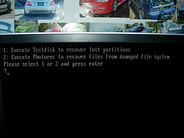

bin jetzt so blöd gewesen und habe einfach write gemacht wo ich gar nicht sollte!.:( :(
jetzt kann der pc nicht mehr richtig booten.es steht bootmgr fehlt.
wenn ich von der cd testdisk starte kann ich analyse machen und suchen.da findet es nur noch die zweite partition auf dem bild also das D.die daten kann ich anschauen. aber wo ist das C hin?wiso wird das nicht mehr erkannt?
wie soll ich vorgehen.
hiet noch 3 bilöder die ich mit meiner digicam gemacht habe.
jetzt bin ich ja an einem anderen pc
