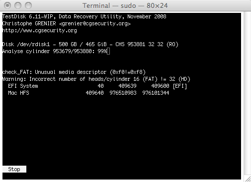

Partition gelöscht, wie krieg ich sie wieder?
hi

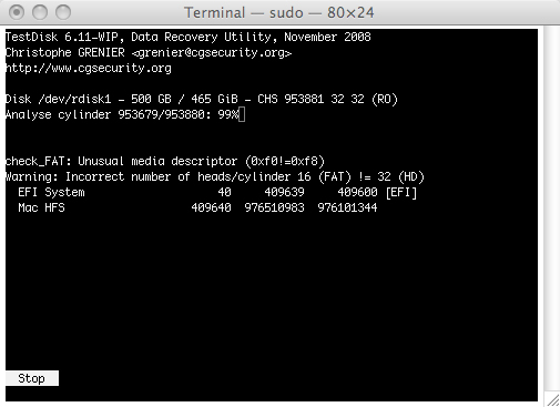

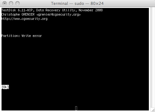

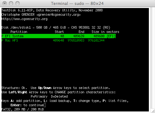

habs jetzt mit efi gpt versucht!
1.: während quicksearch
2.: ergebnis von quicksearch
3.: fehlermeldung nach write
zum verzweifeln...
mike
hi fiona
mir steht auch ein pc zur verfügung. kann ich die partitionen auch mit einem pc wiederherstellen, obwohl ich sie mit einem mac erstellt habe?
lg, mike
Kann möglich sein, solange du EFI GPT auswählst und die richtig angezeigt werden.
Teste es mal und teile es mit.
Viele Grüße
Fiona

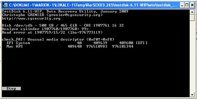

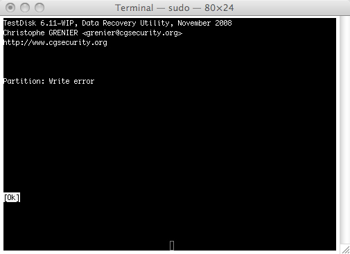

hi
versuchs grad aufm pc:
folgende fehlermeldung ist während des qucksearch aufgetaucht.
wenn ich dann auf write gehe, kommt write error

Ich weiß nicht ob nur die Partition weg ist, oder ob auf den Bereich bereits geschrieben wurde.
Wenn es nur freier Speicherpaltz ist, mache mal eine Diagnose mit Testdisk.
Lade bitte Testdisk Version 6.11 beta für Windows.
Link dazu gibt es hier;
https://www.computerbase.de/downloads/systemtools/festplatten/testdisk/
Starte Testdisk (unter Vista mit Rechtsklick und als Administrator ausführen) bestätige bei dem Log-Datei-Screen mit Enter, wähle deine betroffene Festplatte aus und bestätige mit Enter, bestätige bei Partition Table Typ Intel, bestätige bei Analyse mit Enter und setze mir einen Screenshot.
Bestätige bei Quick Search und setze mir auch einen Screenshot (bestätige bei Vista-Check entweder mit y oder n).
Markiere mal die betroffenen Partitionen und drücke p auf der Tastatur ob deine Daten angezeigt werden oder eine Fehlermeldung.
Zurück kommst du mit q drücken.
Wenn keine Partition mit Daten gefunden wurde;
Bestätige weiter bis du zum Menü kommst wo unten steht [Quit] [Deeper Search] [Write] und gehe mit dem Pfeil im Fall auf [Deeper Search] (tiefere Suche) und lasse es laufen.
Setze mir auch einen Screenshot.
Die betroffene Partition sollte wenn du den Screen machst markiert sein.
Viele Grüße
Fiona
