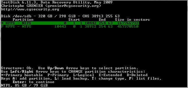

Erster Screenshot nach quick Search (Vista Frage mit "n" beantwortet, da nur XP zum partitionieren benutzt wurde). Es handelt sich um die zweite Partition auf dem Bild.

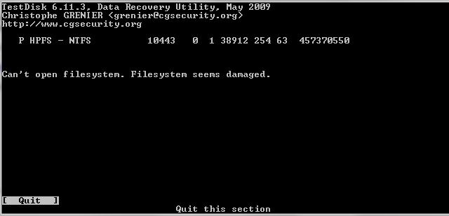

Zweiter Screenshot nach drücken von "p". Also wie gesagt es scheint ein Fehler im Dateisystem zu sein.
