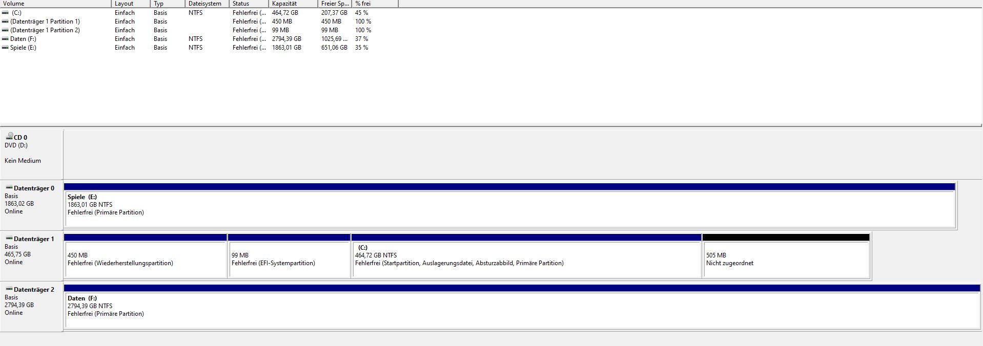

seit Monaten nervt mich im Windows Explorer das 500MB starke Laufwerk G:, bei dem ich keine Ahnung habe wie die zu entfernen ist.
Der Diskmanager zeigt an:
Datenträger 0 - vollständig von E ausgefüllt - da kann die nicht liegen.
Datenträger 2 - vollständig von F ausgefüllt - da kann die auch nicht liegen.
Datenträger 1 - Wiederherstellungspartition, EFI-Systempartition, C, Wiederherstellungspartition - liegt die hier?
CD 0 - D - ist leer, da sollte die auch nicht liegen.
Frage an die Runde: Wieso wird mit ein Laufwerk G im Explorer angezeigt und wie entferne ich es?
Verwendet wird Windows 10. Datenträger 0 und 2 sind HDDs, Datenträger 1 eine SSD

Wenn sie ein Buchstabe hat, dann muss sie auch in der Datenträgerverwaltung auftauchen. Da kann man auch den Buchstaben entfernen.
Bitte einmal ein Bild der Datenträgerverwaltung zeigen. Und das Fenster aufziehen, damit man auch alle Datenträger sehen kann.

Ansonsten mal ein Screenshot von der Datenträgerverwaltung unten von der Balkenansicht bitte.
@bisy Auswerfen per Rechtsklick im Explorer kann ich es nicht.
Es könnte theoretisch eine Image-Datei sein, aber auch dann wüsste ich nicht wie ich die entferne. Spezielle Software für Images ist schon seit mindestens einem Jahr deinstalliert.
Die Bilder wurden im ersten Post ergänzt.

@Terrier Formatieren kann ich es. Die Eigenschaften werden wie von einer normalen Festplatte angezeigt, Dateien kann ich drauf speichern etc.
Diskpart kennt nur D,E,C,F und eine 99MB große Systempartition.
Nichts von G zu sehen.

Von Deinen Bildern ausgehend vermute ich eher, dass es sich bei dem Laufwerk G: um die eigentliche Wiederherstellungspartition von W10 handelt (abgeleitet aus dem Vergleich der jeweiligen Kapazitätsangaben) - hier ist wahrscheinlich die zugehörige Partitionsmarkierung verändert worden.

Von der Größe her passt es auf die Wiederherstellungspartition. Doch wenn die nen Buchstaben bekommen hat dann erscheint der auch im Diskpart volume und in der Datenträgerverwaltung.

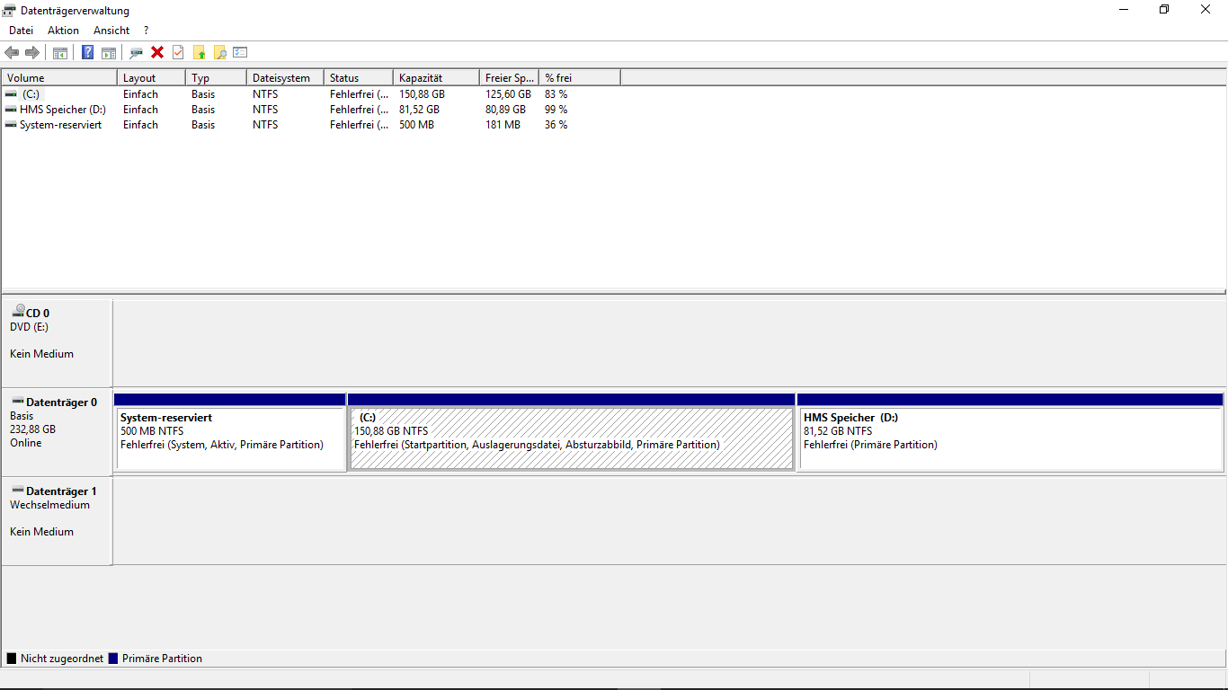

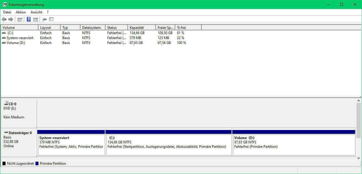

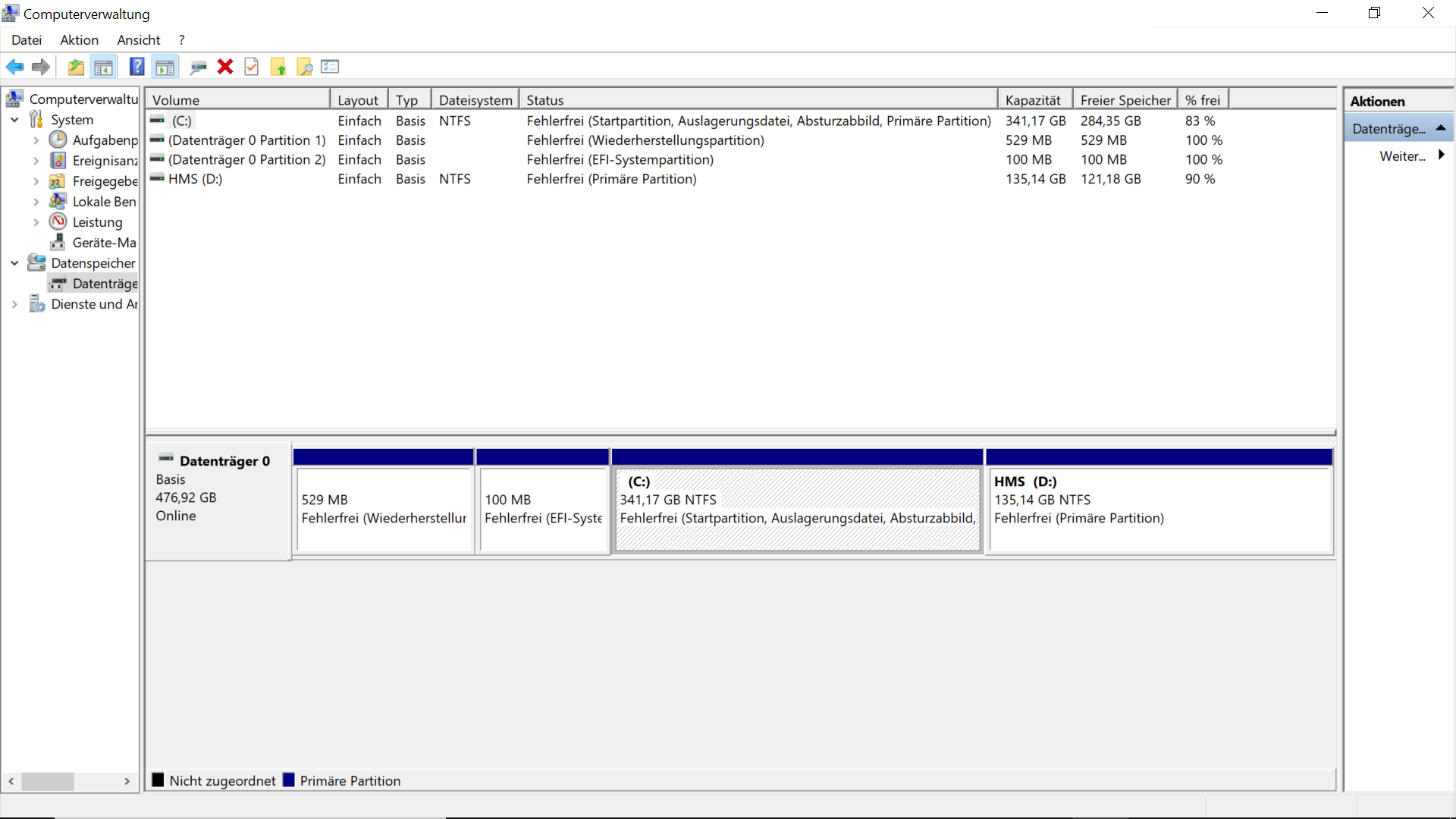

@Terrier Die 500MB bei C war eine Systemwiederherstellungpartition die ich als ersten Versuch G zu entfernen gelöscht hatte.

Ich habe oben noch eine Menge ergänzt und Screens eingefügt.
Das waren 505MB
1903/1909 hat 529MB Im Uefi Modus am Anfang der Platte.
Deswegen legt Windows doch nach einem Upgrade die Wiederherstellungspartition in deinem Fall 505MB hinter C: an weil du noch eine alte Installation mit 450MB Wiederherstellung hast.

Was ist mit meiner Frage, warum erweiterst Du Deine C-Partition im Datenträger1 nicht um die 505 MB am Ende der Platte?
