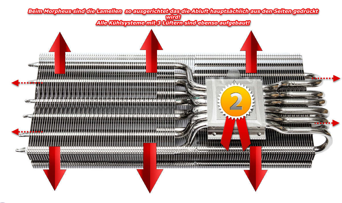

Die Gigabyte hat eine solche Lamellenausrichtung:
Sicher hat sie bei offenem Benchtable deswegen klare Vorteile, schon mal weil die Fläche viel größer ist wo die Warmluft abgeführt werden kann. Allerdings lässt die Gigabyte eben wegen dieser Ausrichtung ihre gesamte Abwärme im Gehäuse und funktioniert deshalb im Case nicht mehr so gut - Dämmungen und relativ schmale Gehäuse sind schlecht für ihre Ausrichtung.

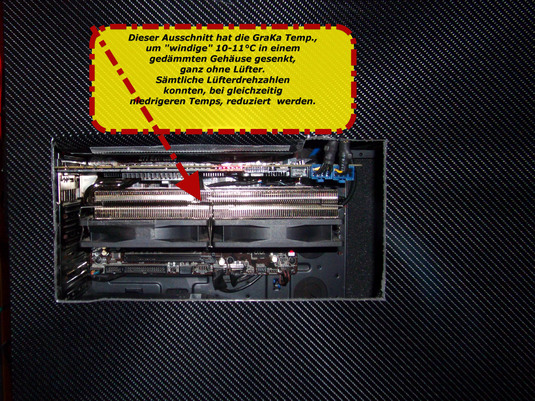

Ein Heilmittel gibt es aber - schaut dann so aus:
Mit dem Ausschnitt laufen sämtliche Lüfter auf minimum, weil es gar nicht mehr bringt wenn sie schneller laufen (kein einziges °C). Alle unter 500RPM, auch bei Vollast. Lediglich die GraKa Lüfter drehen hoch und im Idle schalten sie ab.
