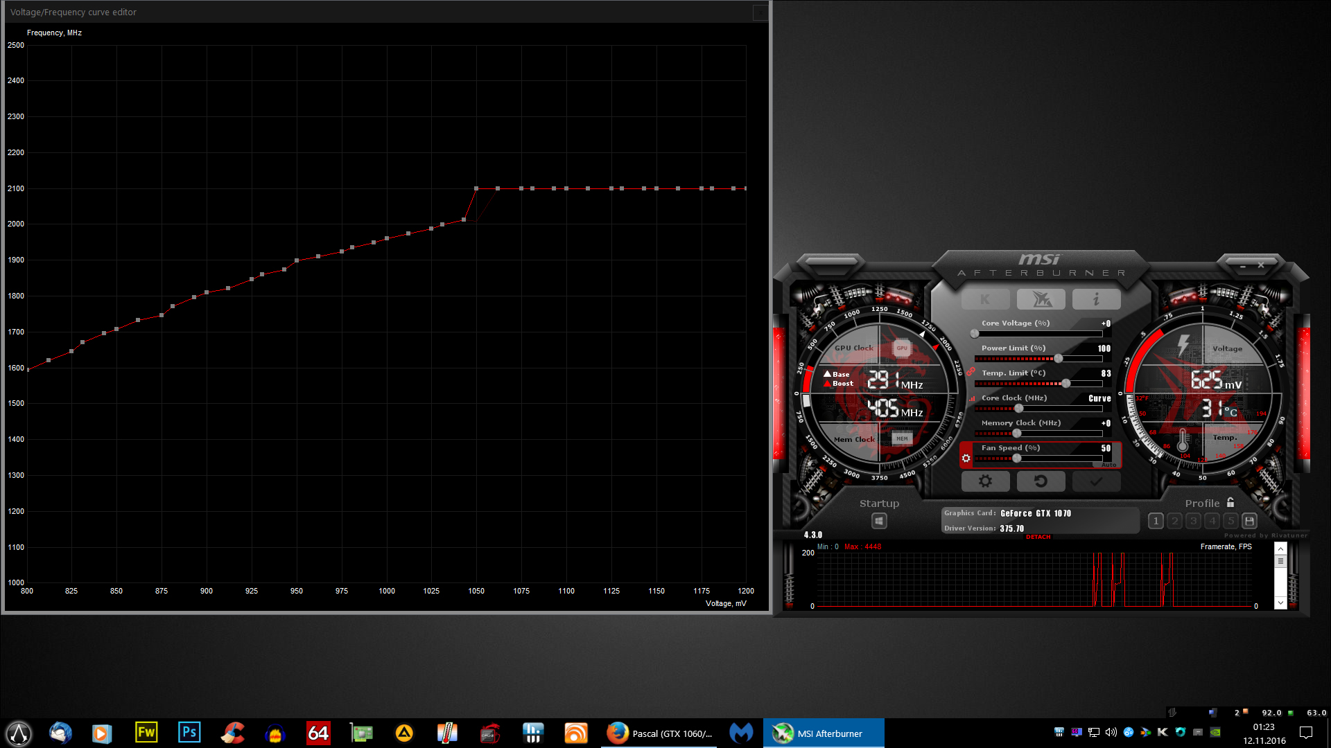

Öffne einfach mal den Curve-Editor und gibt dann mal im MSI Afterburner als Beispiel +80 MHz ein und bestätige mit Apply und schau was passiert im Curve Editor wenn Du mit Apply bestätigt hast, die gesamte Curve wird angehoben. Jetzt haben am Anfang wo der Curve Editor ja noch neu war User nur ab einer bestimmten Spannung [ z.B. bei 1,050 Volt] den Takt angehoben auf 2100 MHz. Jetzt hatten diese User zwar im Benchmark Test einen Takt von 2100 MHz, aber das Ergebnis war geringer als wenn man jetzt die Grafikkarte normal über den Core Clock im MSI Afterburner auf 2100 MHz übertaktet hat. Was natürlich damit zusammenhängt, das der Video-Clock nicht im gleichen Verhältnis wie beim normalen übertakten mit angehoben wurde!

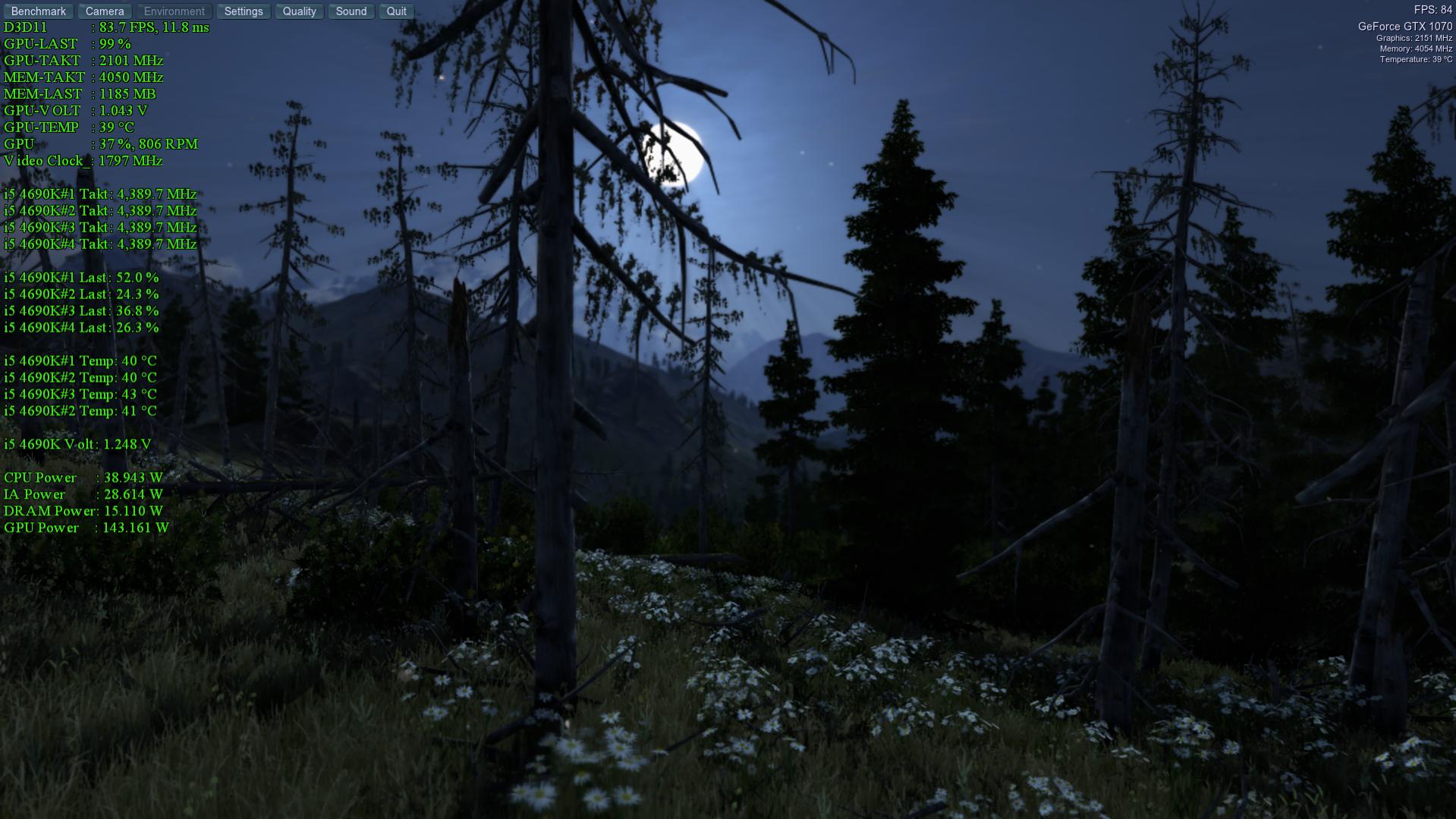

Screen Curve-Editor Einstellung hoher Takt, weniger Leistung:
Hier sieht man das der Video-Clock bei dieser Methode bei 1709 MHz liegt mit 2100 MHz GPU Takt!

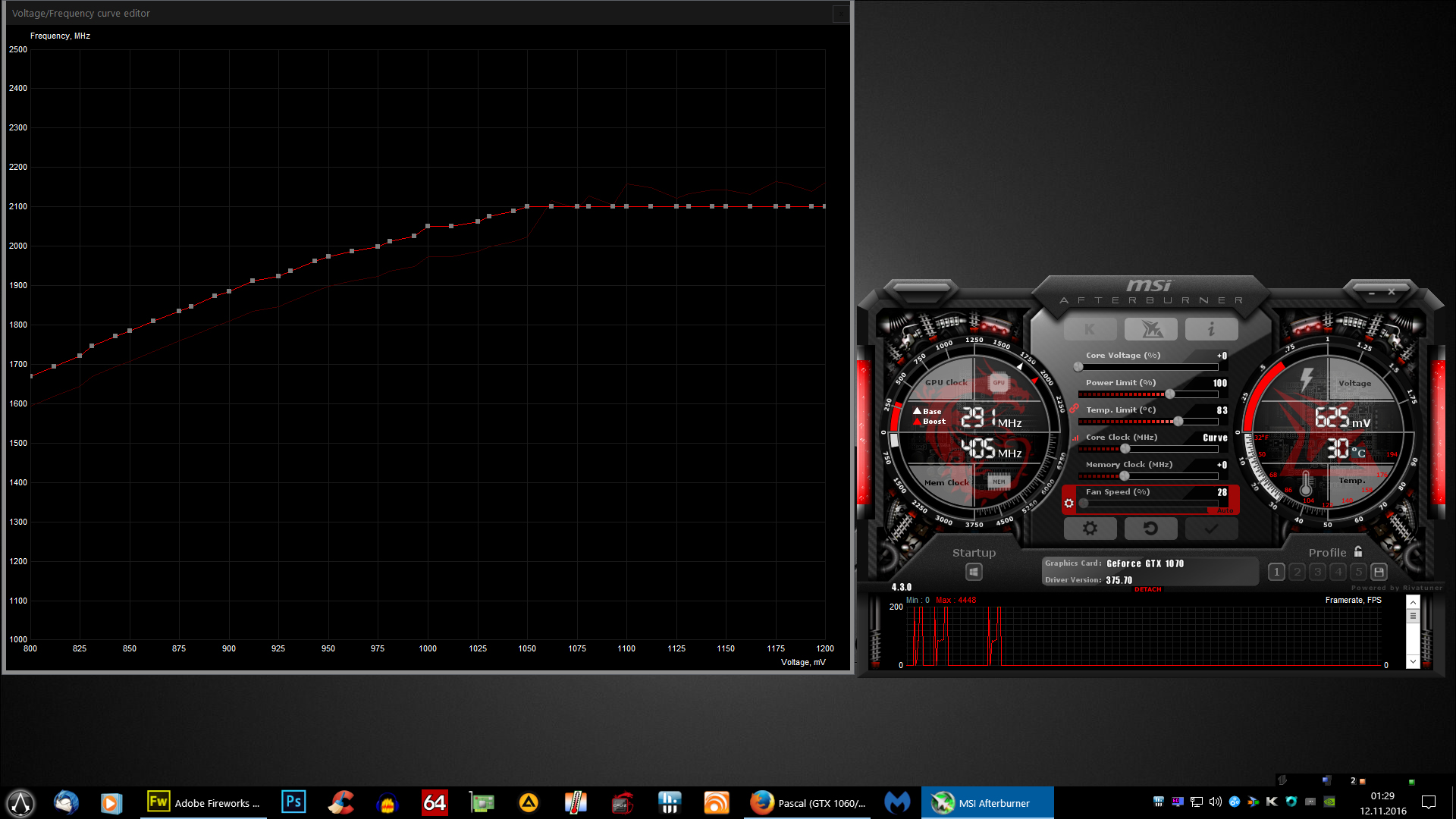

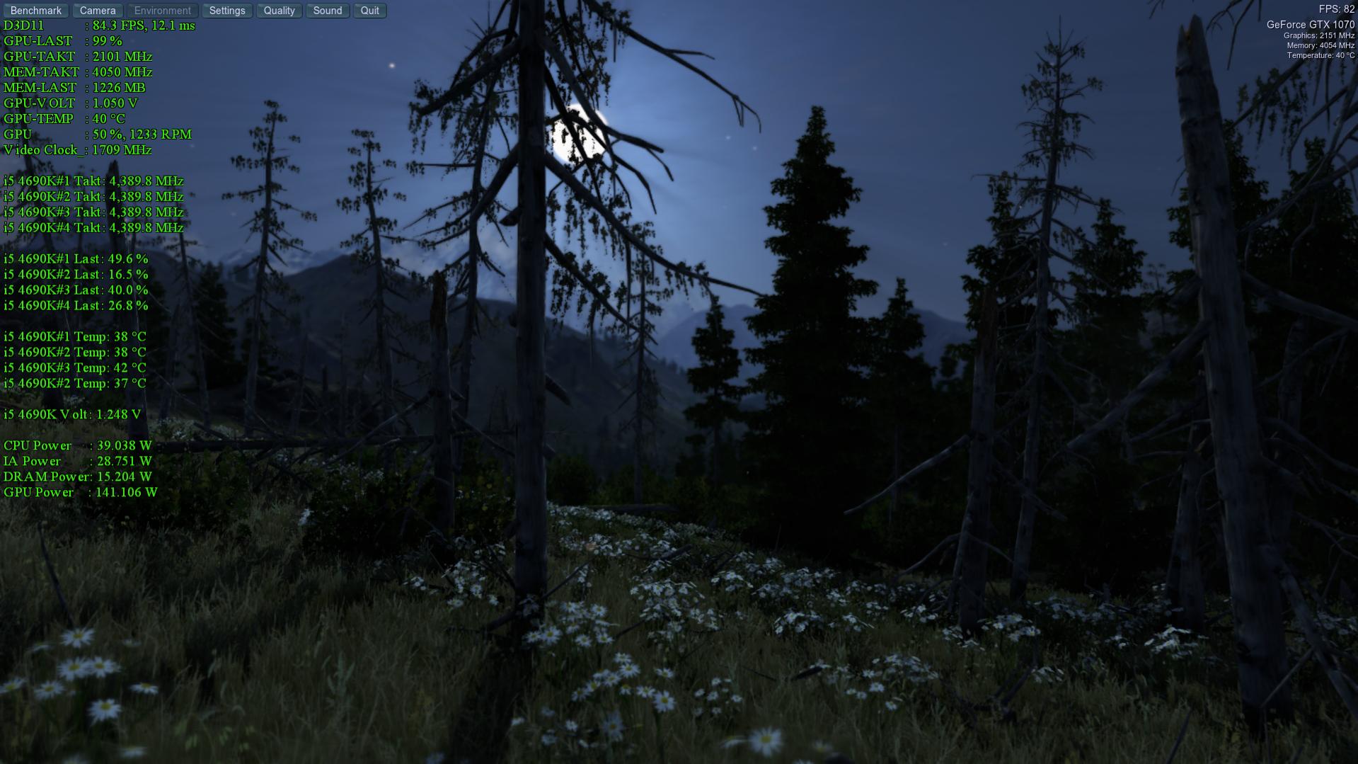

Screen Curve-Editor Einstellung, hoher Takt, hohe Leistung:
Hier sieht man das der Video-Clock bei dieser Methode [Shift/Methode] bei 1797 MHz liegt aber auch mit 2100 MHz GPU Takt!
Viele Fragen dann auch, für was braucht man dann eigentlich den Curve Editor. Am besten lässt es sich so beantworten, man kann mit dem Curve Editor die Grafikkarte übertakten und diese dabei auch noch undervolten, dadurch erreicht man bessere Temperaturen da weniger Spannung anliegt und dazu kommt dann auch noch, das ich zwar die Grafikkarte übertaktet habe, aber dennoch weniger an Leistung in Form von Watt verbrauche und ich so auch noch Stromkosten spare. Ist doch eigentlich eine tolle Sache!
Edit: Die Handhabung mit dem Curve-Editor wird wesentlich einfacher, wenn man vorher schon mal ausgelotet hat beim normalen übertakten über den Core-Clock, was die GPU an Takt so mitmacht. Da ich jetzt bei meiner MSI GTX 1070 Gaming X ja das Gaming Z Bios drauf habe, liegt der Standardtakt jetzt im GPU-z bei 1658 MHz in Game bei 2025 MHz, meine MSI lässt sich jetzt mit diesem Bios noch ungefähr auf +70 bis +90 MHz erhöhen, was dann in Game bei +90 MHz einen GPU Takt von 2126 MHz entspricht. Wenn ich jetzt aber noch die Spannung der Grafikkarte auf +100mV erhöhe, dann kann ich nur um +50 bis +70 MHz erhöhen, da ja durch die Spannung auch der Boost-Clock in Game um ein bis zwei Taktstufen erhöht wird.
Also wenn ich jetzt im Curve-Editor die Curve komplett mit der Shift-Taste anhebe, dann weiß ich, das ich das "Kästchen" welches ich gewält habe so maximal bis +90 anheben kann, alles darüber wird dann instabil und der Treiber steigt aus. Ich kann natürlich versuchen, die erste Methode zu verwenden, in dem ich nicht die gesamte Curve anhebe um einen höheren Takt zu erzielen, allerdings mit weniger Leistung, das sieht dann vielleicht im ersten Moment toll aus, wenn dann ein Takt von über 2100 MHz angezeigt wird, wenn aber ein anderer User mit weniger Takt bessere Werte erziehlt, ich Nenne das immer einen "Blender-Takt". ;)
