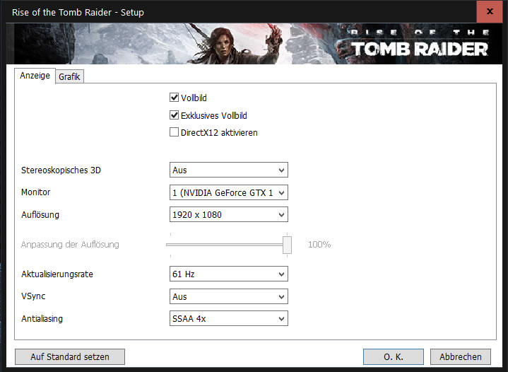

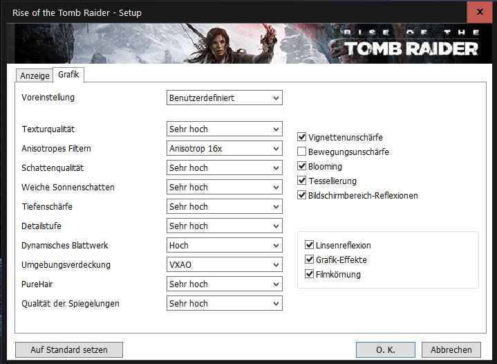

Und hier die Settings von Rise of the Tom Raider:
Anhang anzeigen 581165 Anhang anzeigen 581166
Mit diesen ganzen Settings auf Anschlag, kannst Du ja mal schauen was Deine GTX 1080 noch an FPS auf FHD [1080p] bringt, viel bleibt da an FPS nicht mehr übrig und ob dann das Game noch Spaß macht, ich glaube nicht. Und da reden wir noch gar nicht von höheren Auflösungen wie WQHD oder UHD. :D
Das musst ich dann direkt auch probieren, ob das unspielbar wird. Wirds aber nicht. RotTR gehört auch nicht zu den Spielen, die unter 60FPS direkt unflüssig wirken.
