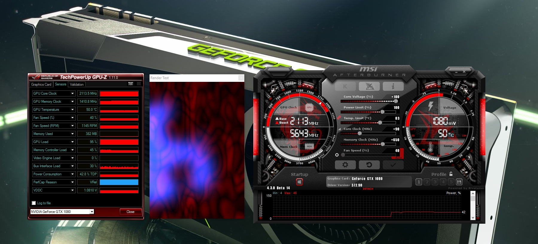

Habe mir auch eine 1080 GTX gegönnt.
Die Gigabyte Extreme ist es geworden, vor allem weil ich die HDMI Stecker an der Front sehr gut gebrauchen kann und ich sie für einen guten Preis bekommen konnte.
OC war mir jetzt nicht so wichtig, aber ich wundere mich etwas über das Verhalten der Karte, vielleicht könnt ihr mir ja helfen.
Ich stelle in dem Gigabyte Tool 1965 Mhz ein und die Karte pendelt sich bei 2033/2050 Mhz Takt und 72 °C in Spielen ein. Hebe ich den Takt auf 1975 Mhz kann ich machen was ich will (PT, TT, Volt) über kurz oder lang stürzt das Spiel ab. Temperatur und Power sind da noch komplett im grünen Bereich.
Hatte erwartet, dass wenn ich die Voltzahl anhebe, noch etwas geht. Es ist aber das Gegenteil der Fall. Mit voller Volt OC habe ich bei 1965 Mhz schon Abstürze.
Ist das normales Verhalten und mein Chip einfach nicht so der dollste? Wäre ja schade, weil Temp und PT mäßig würde ja noch so einiges gehen...
Habt ihr eine Idee was ich noch probieren könnte um doch noch etwas aus ihr rauszukitzeln?

Der Kühler kann halt unter TT halten. Ich denke bei der Gigabyte ist das PT so hoch, das es auch nicht mehr greifen kann.
Aber bei der Spannung sind alle, so weit ich weiß auf max. 1,09V begrenzt, solange man keinen Volt-Mod macht.
Es sieht so aus, als wäre dann Dein erwähnter Takt das Ende der Fahnenstange bei Deiner GPU.
Alternativ kannst Du mal mit Afterburner und dem Curve-Editor spielen, dort kann man für jeden Takt die Spannung festlegen. Man muss sich aber ein bisschen einarbeiten in das Thema.

Wenn du mehr Volt drauf knallst versucht die Karte ja noch höher zu Takten.
Ich würde mal den neuesten Afterburner (Beta...) nehmen und nebenbei ein Auslastungsprogramm laufen lassen und bei GPUZ gucken welcher Takt und welche Spannung überhaupt anliegt wenn du die Regler bedienst...
Entweder stellst du die Spannung gleich auf Maximum und tastest dich langsam ran oder du lässt es und lotest so aus wie weit du kommst. Bei 72° im übrigen dürfte die Karte schon um die 4 Booststufen gefallen sein. Das erste mal fällt Pascal meistens schon bei ca. 45°...
Von der Temperatur her würde ich versuchen unter 70° zu bleiben...
Zum Beispiel mit Spannung auf Maximum und dann gucken was die Karte macht!
Nachdem du das ausgelotet hast würde ich mal den Firestrike Benchmark oder auch den Heaven 4.0 laufen lassen. Stürzt die Karte ab verträgt sie den Takt eben nicht. Das würde ich dann solange machen bis der Benchmark wenigstens stabil ohne Grafikfehler läuft. Die Karte taktet dann aber trotzdem nochmals runter wegen der Temperatur solange du nicht zusätzlich in PL rennst!
Danach musst du noch ein paar Games testen ob es hier auch stabil läuft bei stundenlangem Zocken. Nur so kann man sicher sein das die Karte auch stabil läuft. Witcher 3 ist hier recht gut zum testen... Battlefield 4 ist auch recht empfindlich auf zu hohen Takt...

Also bei meiner 1070 ist bei +110 und +150 RAM Schluss. Danach gibt es ab und zu abstürze. Also lasse ich es dabei. Das resultiert in einem dauerboost von 2050-2088 Mhz.
Kurze Verständnisfrage:
Was genau macht das Temp Limit ? Was bringt es wenn ich es von 75°C auf 85°C rauf drehe und sonst nix verstelle. ( Auch im Bezug darauf, dass meine 1070 nie heisser als 71°C wird.)
Was HisN sagt... Es bringt nichts wenn es eh nicht gerissen wird. Ähnlich wie das PT.
Ich glaube ich habe mich von dem hohen PT der Karte etwas blenden lassen.
Danke van Doom für die Tipps, werd mich am Wochenende mal mit der Afterburner beta befassen. Hatte jetzt immer gleich W3 gestartet statt den Benchmarks. Hab dabei auch den Eindruck gewonnen, dass es eher suboptimal ist bei laufendem Spiel den Takt zu ändern. Das produziert zufällig immer wieder Abstürze.
Naesh schrieb:Also bei meiner 1070 ist bei +110 und +150 RAM Schluss. Danach gibt es ab und zu abstürze. Also lasse ich es dabei. Das resultiert in einem dauerboost von 2050-2088 Mhz.
Haben wir wieder eine Karte, wo der Speicher eine Müll-Schrottkrücke ist, wenn es von 4000MHz im AB nur auf 4150 geht. Gefühlt sind hier auf CB irgendwie viele Krücken unterwegs.

Das leidige Thema halt bei der 1070. Eventuell gleich mal nachgucken ob du dann Micron- oder Samsungspeicher verbaut hast. Letzteren sagt man wesentlich mehr Takt zu, zumindest speziell auf der 1070....
Bei der 1080 oder auch eine Klasse drüber kann das wieder ganz anders aussehen.
Würde sagen ab +400 - +500 kann man eigentlich zufrieden sein. Samsung schafft aber meistens deutlich mehr, ausgenommen bis auf meine Micron-Speicher, da kann dann auch Samsung einpacken!

ODST schrieb:Du wärst unzufrieden, weil sich deine Karte weniger weit aus dem vorgesehen Bereich takten lässt, als irgendeine andere Karte? Seems legitWenn sie zu langsam ist kauf dir eine bessere Grafikkarte.
Was soll dann HisN machen weil er unzufrieden ist und keine 2,1 Ghz GPU-Takt schafft? Bessere Grafikkarte geht wohl schlecht!
