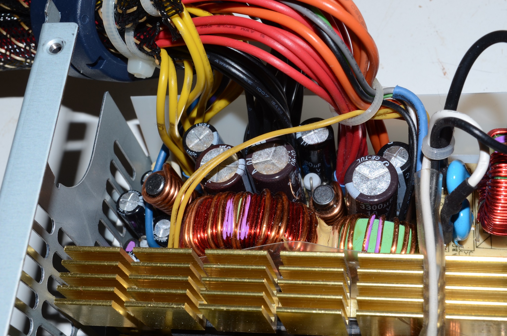

Dein altes Straight Power solltest du aber mal tauschen, hatte selbst 3 davon, die alle kaputte Filter mKondensatoren hatten, zwei davon konnte ich instand setzen. Der Grund dafür ist schlicht, dass man hier einerseits Modelle mit nur 8mm Durchmesser verwendet (größerer Durchmesser = höhere Lebensdauer und das z.T. deutlich), die auch noch z.T. sehr unglücklich positioniert sind und z.B. vom Kühler gebraten werden oder gar keinen Luftstrom bekommen...
Also ein wirklich unglückliches Design das ist...
