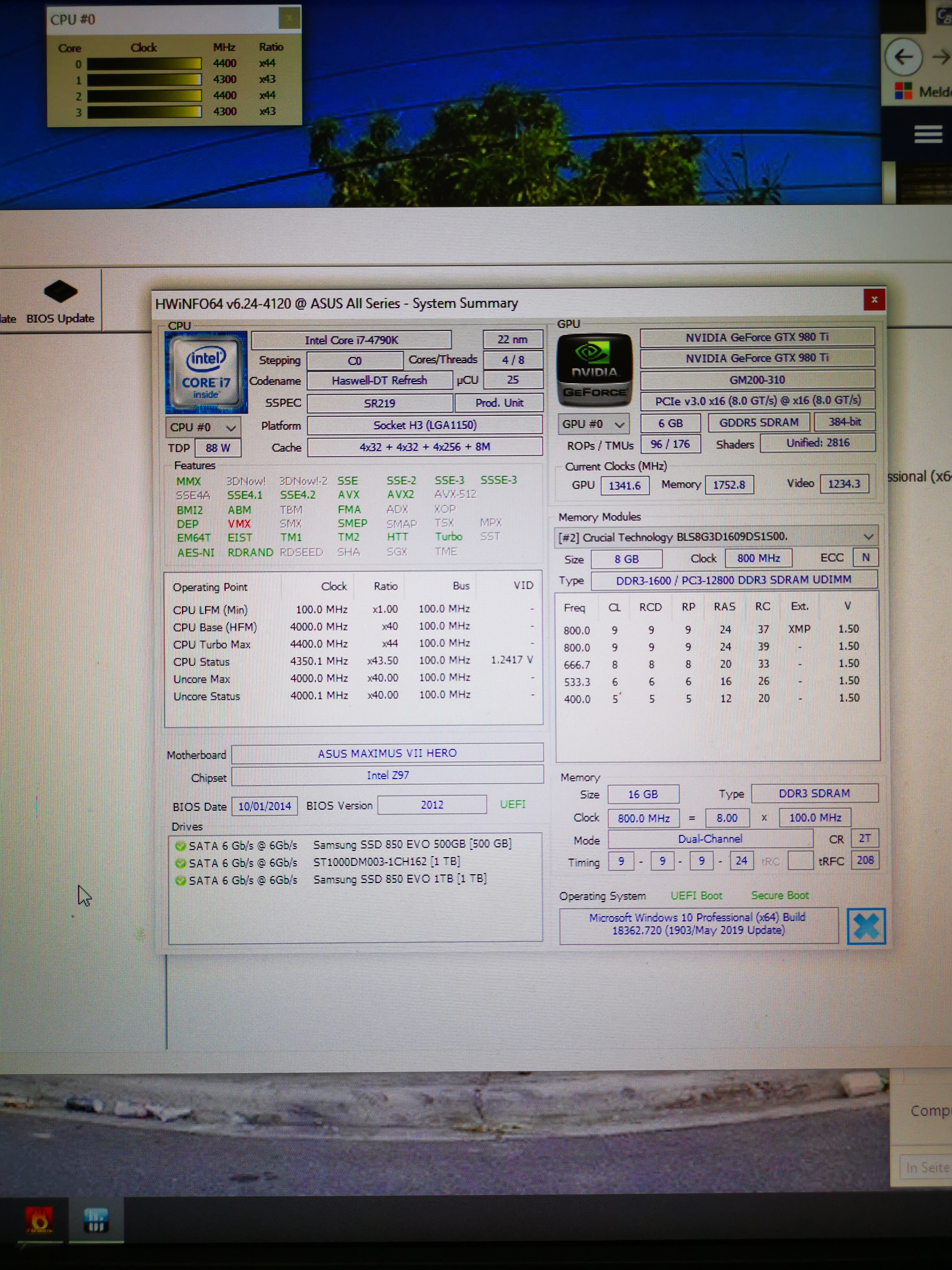

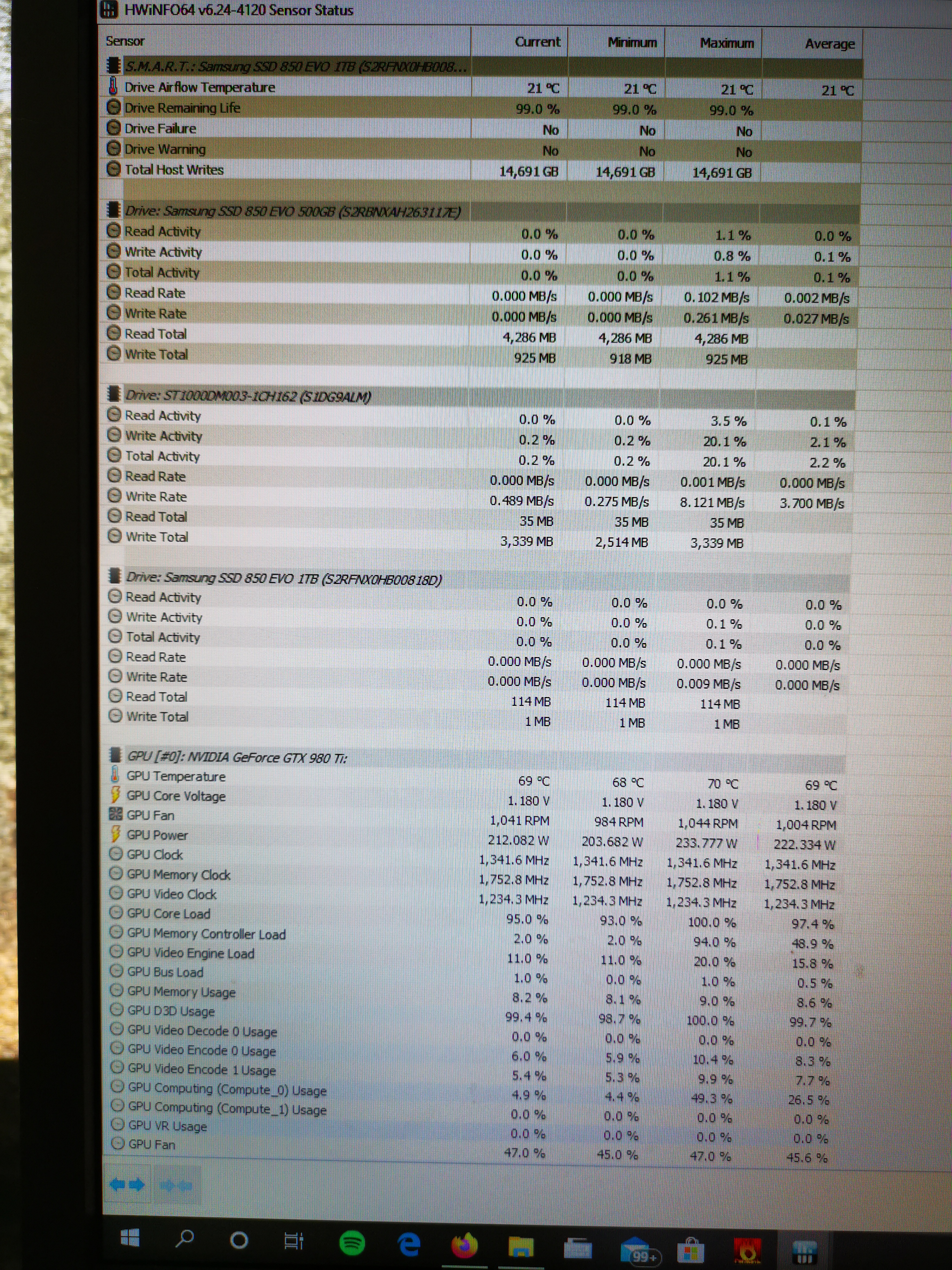

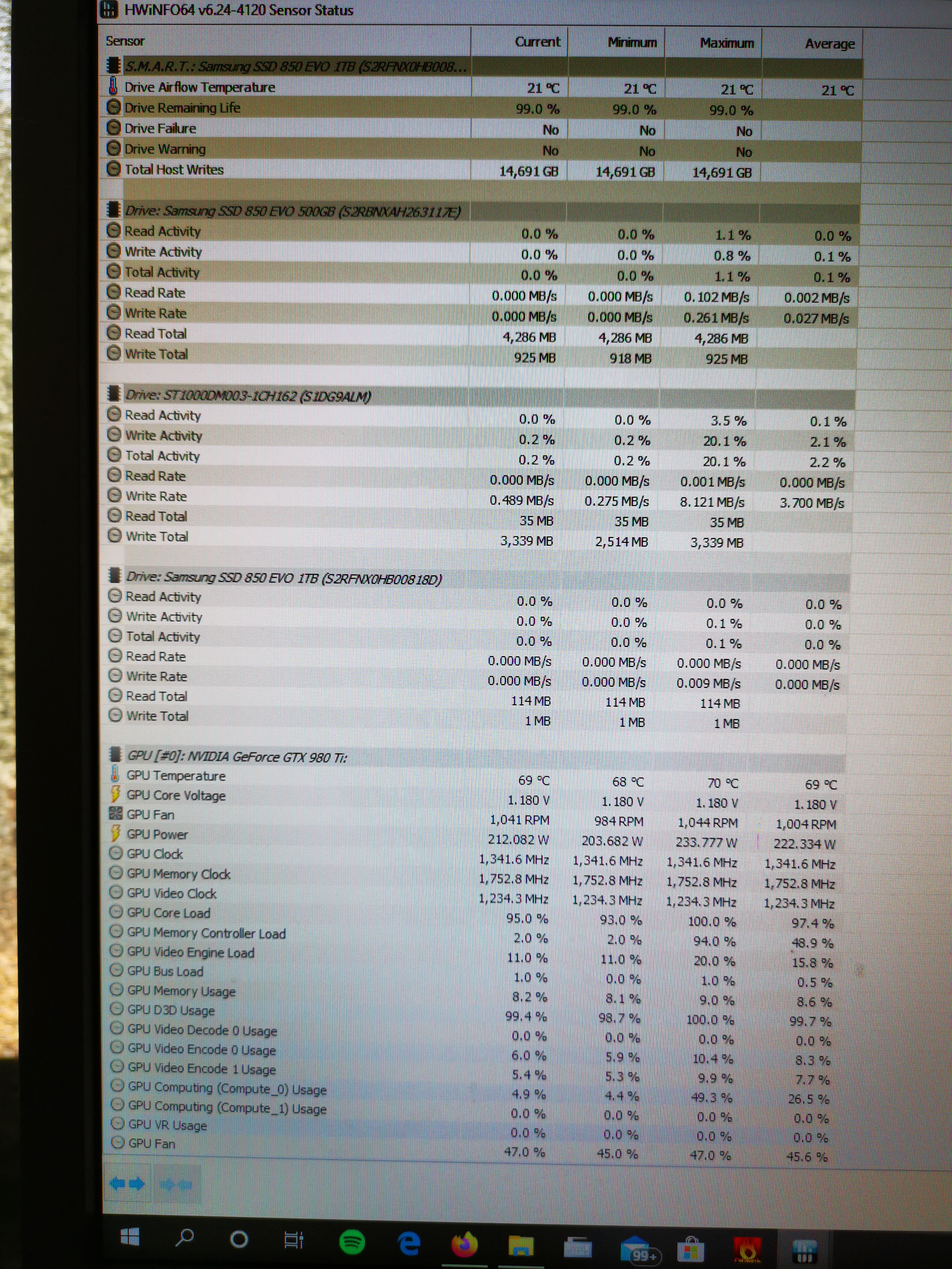

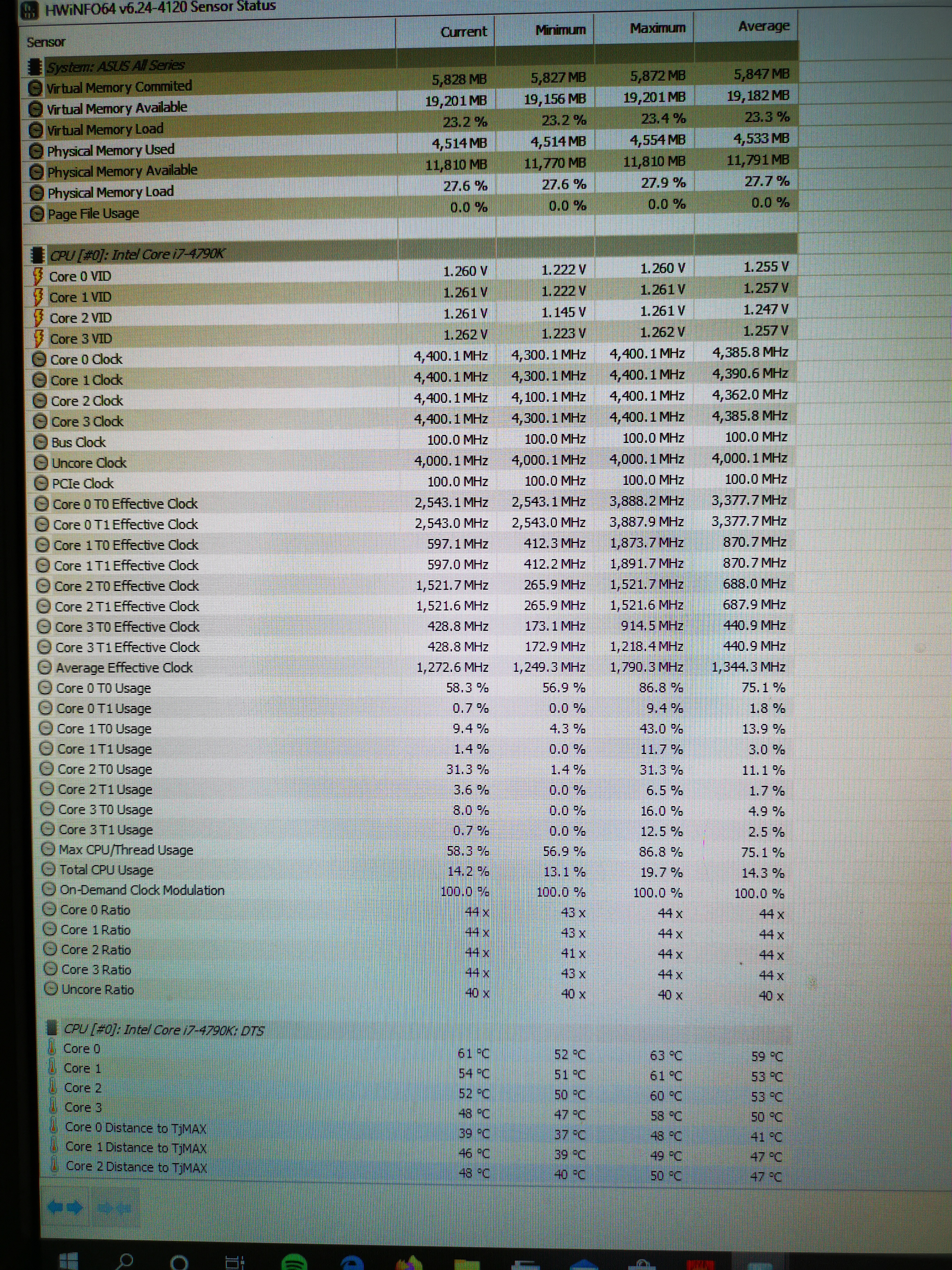

also bei GPU-Temperatur max. steht 54 °C, das ist voll ok bzw ungewöhnlich niedrig
die Bilder wurden erst nach dem Furmarktest gemacht, als es schonwieder kühl war, oder?

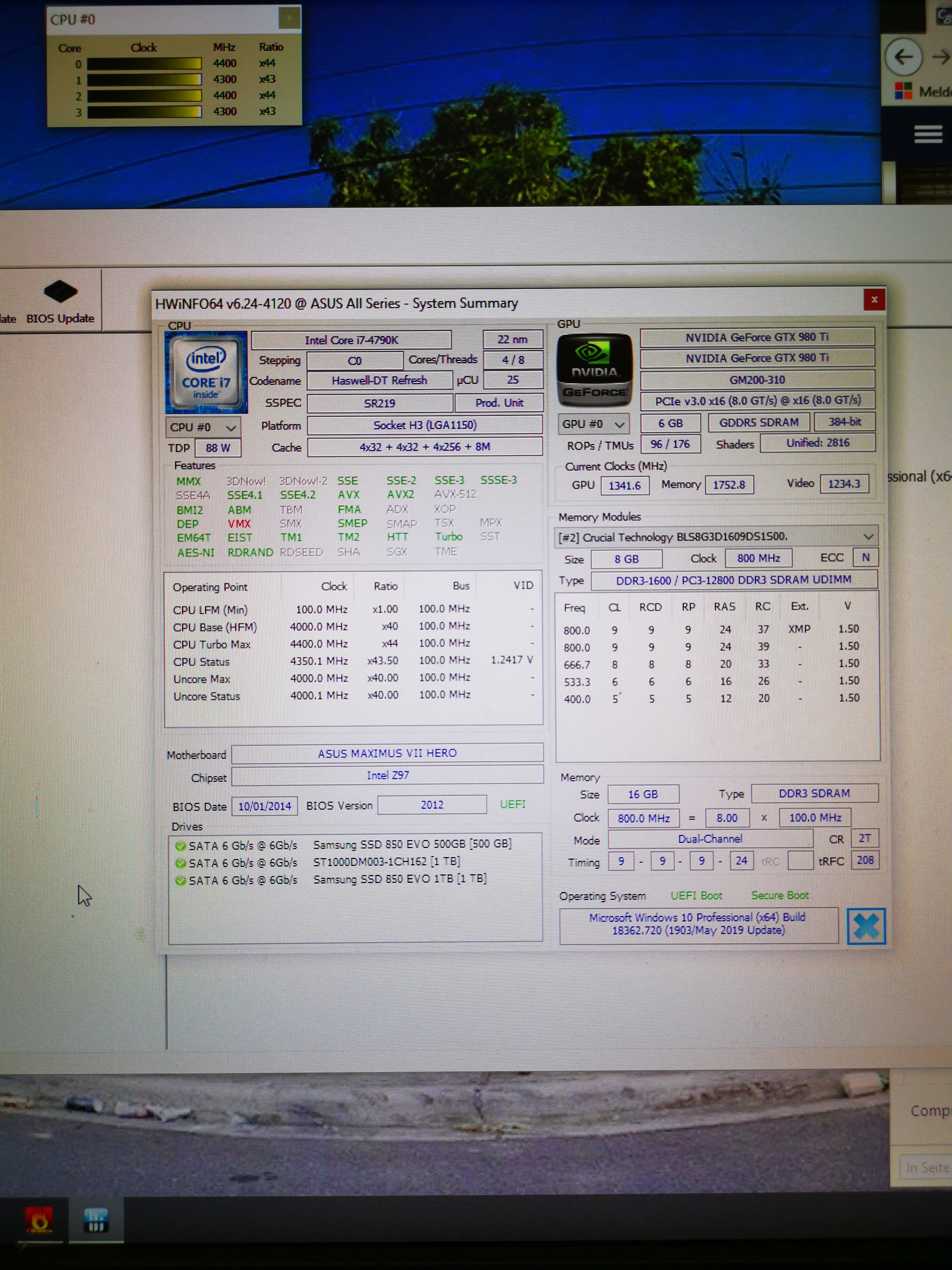

ansonsten finde ich komisch, dass HWinfo weder Deine Graka noch Deinen RAM erkennt und die CPU nicht richtig anzeigt
keine ahnung obs daran liegt, dass Du HWinfo in der 32bit-Version installiert hast
bei mir sieht das so aus
Ja auf den Bilder lief furmark nicht - siehe das neue Bild nachdem furmark ~30min im Hintergrund lief IMG_20200402_152110.jpgIMG_20200402_152837.jpgIMG_20200402_153144.jpg
Die Temperaturen sind aber extrem niedrig. Bei der Festplatte ist es ja schon fast im schädlichen Bereich (Studie). Daran kann es nicht liegen. Es gibt auch keinen Temperaturstau im Gehäuse. Das könnte es auch am Board liegen.
sieht ja schonmal besser aus mit der 64bit-Version, da wird alles erkannt
anonsten scheinen die Temperaturen von CPU und GPU ok

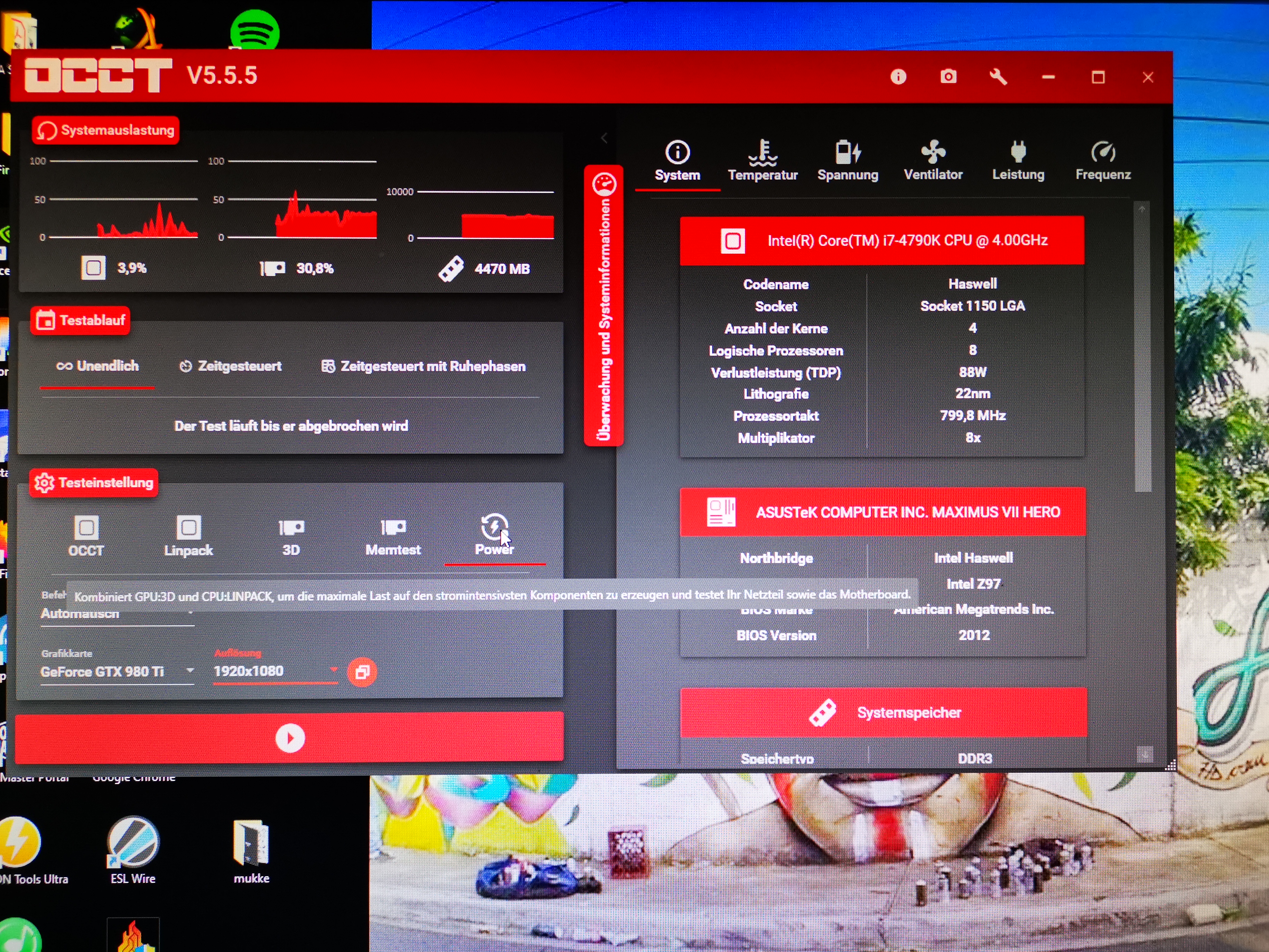

Bei OCCT gibt es die Möglichkeit, den VRAM zu testen. Das könnte man mal ausprobieren.
OCCT (30min), linpack und Memtest (1std) "bestanden" außer bei "Power" - PC stürzt gleich ab und startet automatisch neu.

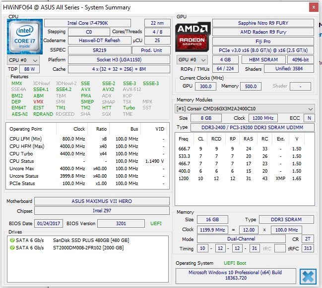

Ich habe es noch mit ein anderen Mainboard versucht und auch das gleiche Problem beim starten eines Spiel(Absturz) und wieder die verwirrende Meldung wegen der PSU beim Systemstart.
Bleibt trotzdem nur noch die Grafikkarte!? Ich tendiere diesmal auf eine AMD Karte weil mir die Nvidia wie die rtx zb. zu (übertrieben)teuer sind.
Bin aber für alle Empfehlungen und Ratschläge dankbar!
