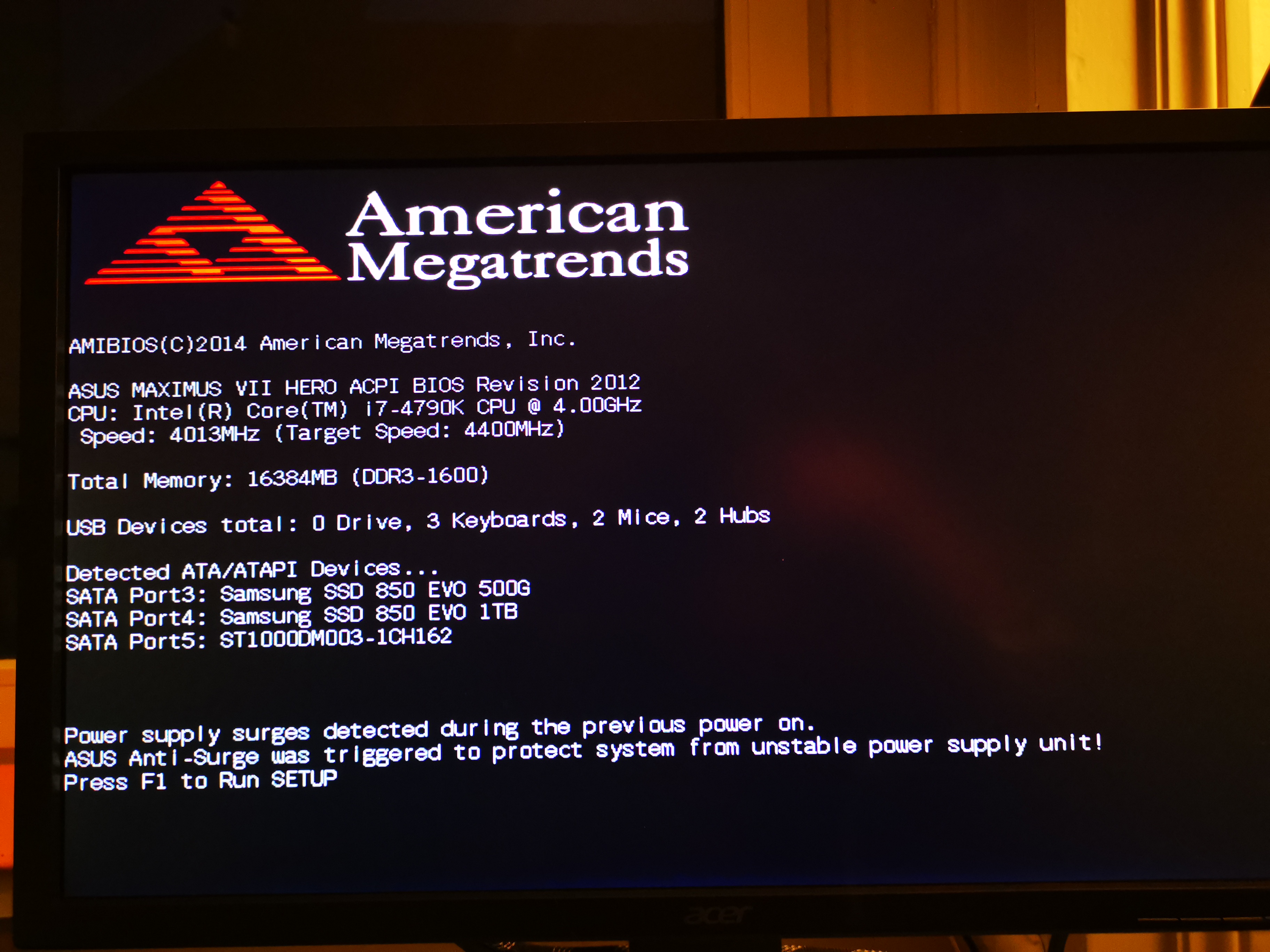

Steht doch eigentlich alles drin. Asus Anti Surge schaltet dein System ab. Meistens hängt es mit der Grafikkarte zusammen. Beobachte mal die Temperaturen der GK und CPU. Man kann auch die maximalen Temperaturen von der SSD und vor allem der Festplatte auslesen. Das sollte auch mit CrystalDiskInfo gehen oder halt smartmontools in der commandozeile. Die Temperatur der HDD sollte nach Möglichkeit unter 40°C liegen.
smartctl -l scttempsts /dev/sda # min/max lifetime und min/max powercycle und die aktuelle Temperatur
smartctl -l scttemphist /dev/sda # Temperaturverlauf über die Zeit
sda, kann auch sdb oder sdc sein. Unter Windows müsste es statt /dev/sda einfach nur hda sein. Da bin ich mir jedoch nicht sicher.
Asus Anti Surge kann man auch im BIOS Ausschalten, davor solltest Du Dir sicher sein, dass die GK nicht defekt ist und der Fehler bei hohen Temperaturen auftritt.

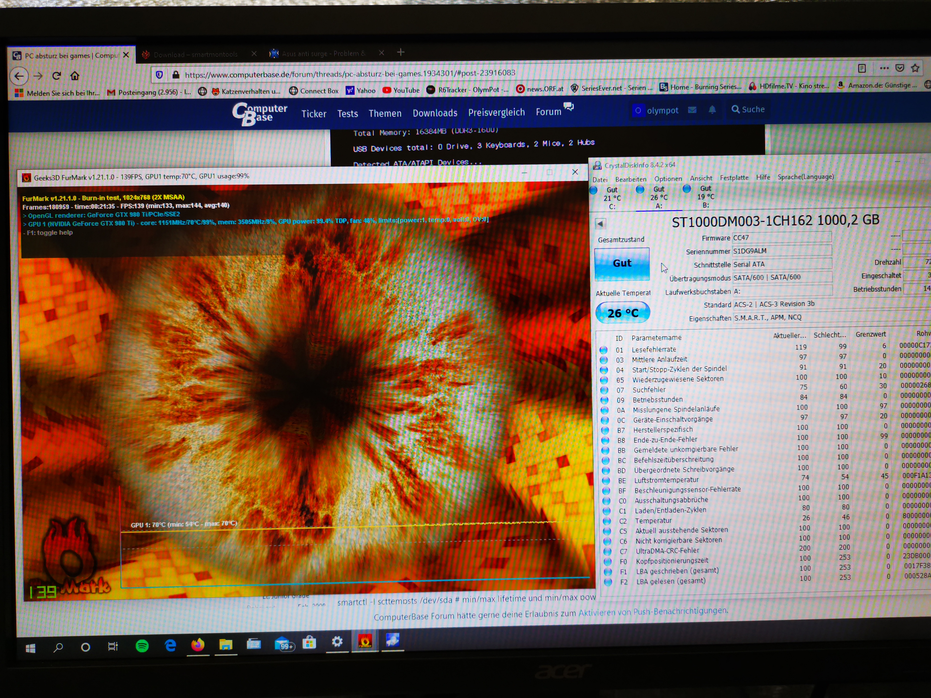

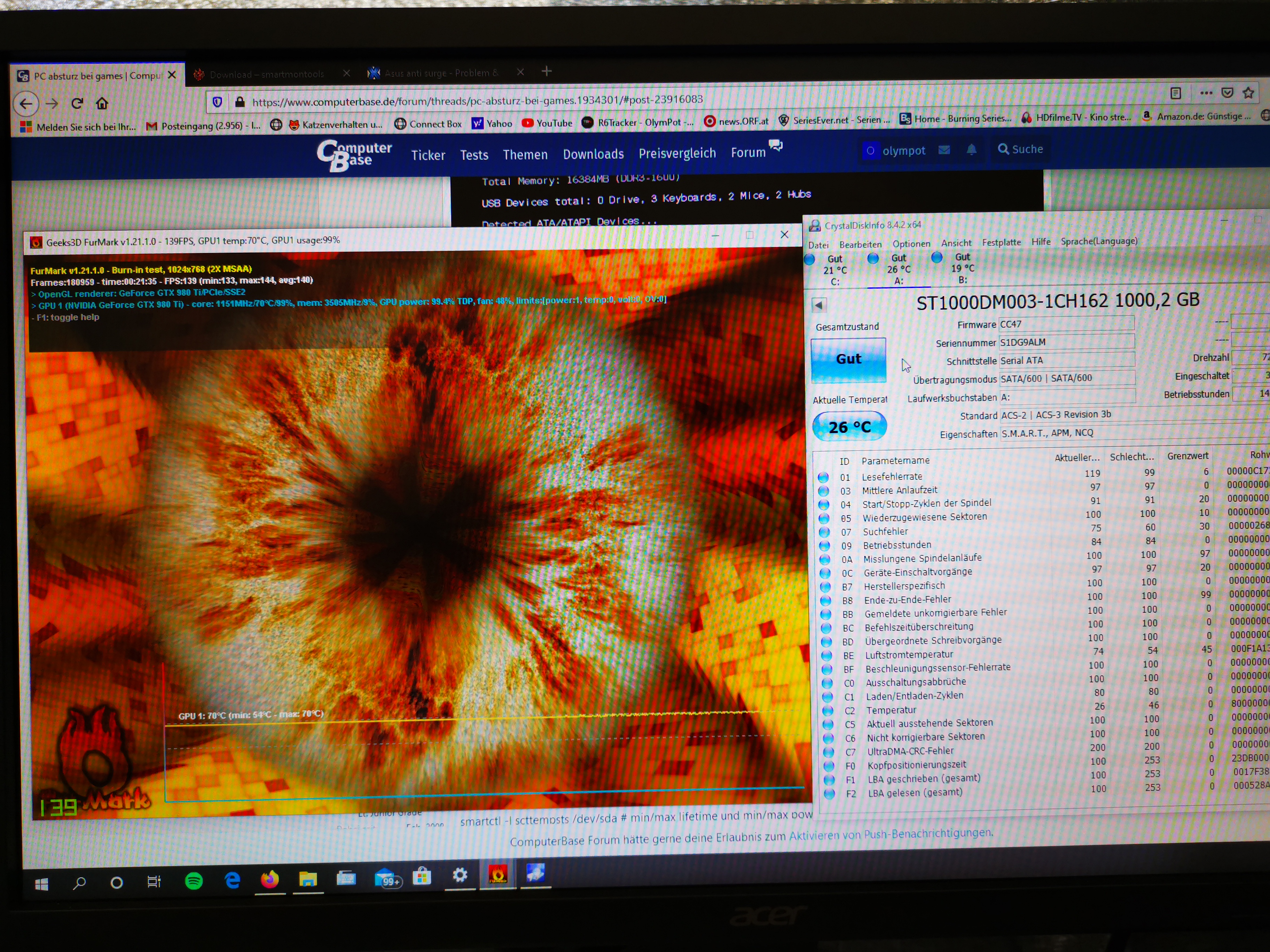

laut chrystaldiskinfo - alle festplatten unter 26°C.
die GK wird gerade getestet unter furmark und läuft mittlerweile 30min ohne vorkommnisse
Danke für den Hinweis! BIOS ist für mich etwas zu kompliziert ^^ aber ich werd mal versuchen den Asus anti surge abzuschalten

ich habe das gleiche Board und gleiche CPU im Einsatz mit einer R9 Fury mit Bequiet 750 W Netzteil, also recht ähnliches Setup, habe keine Probleme bisher
aber komisch, dass es 30 min Furmark überlebt und dann erst abraucht
wie hoch war denn die Temperatur am Ende?

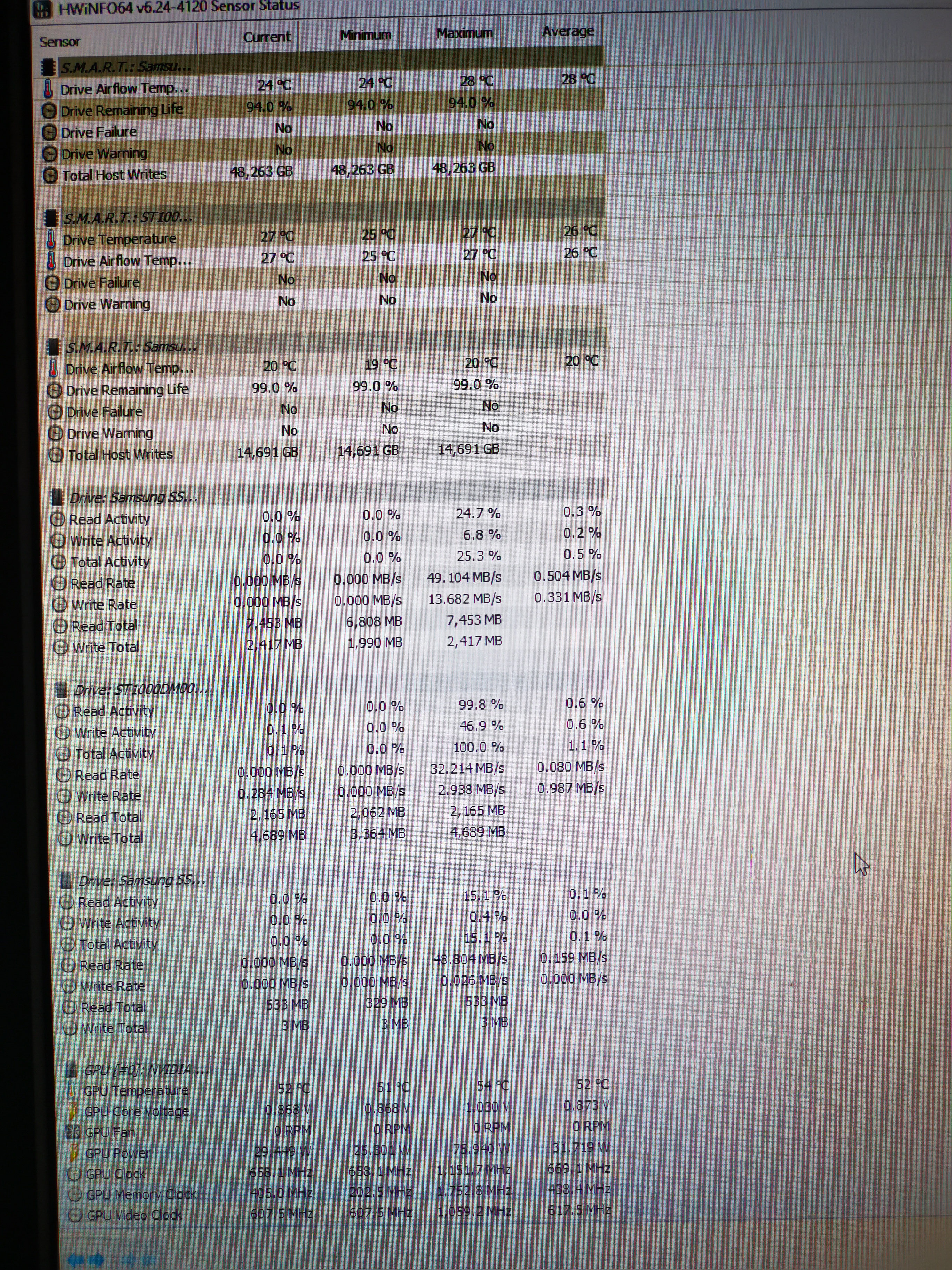

ich habe den stresstest furmark nochmal gestartet und es läuft immer noch, mittleweile 4 stunden ohne absturz...!?
ja, das macht es noch merkwürdiger...
wie hoch ist denn die Temperatur jetzt nach 4h?
schonmal mit HWinfo unter Sensoren oder so geschaut wieviel Leistung die zieht?

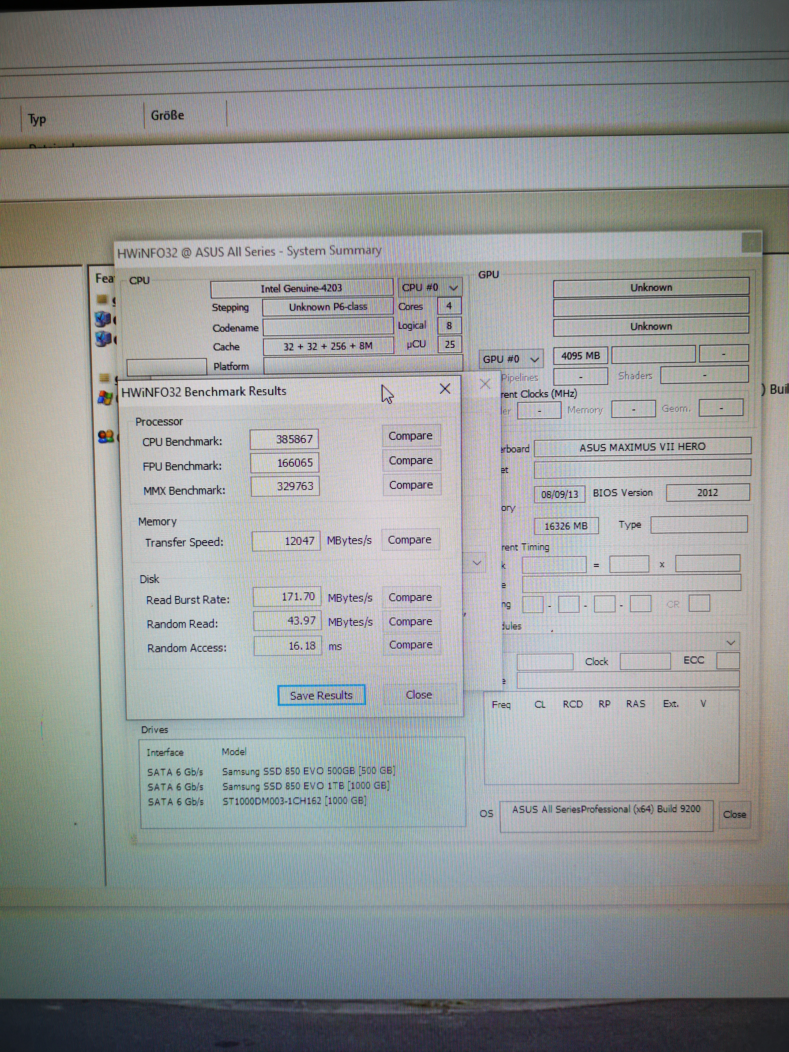

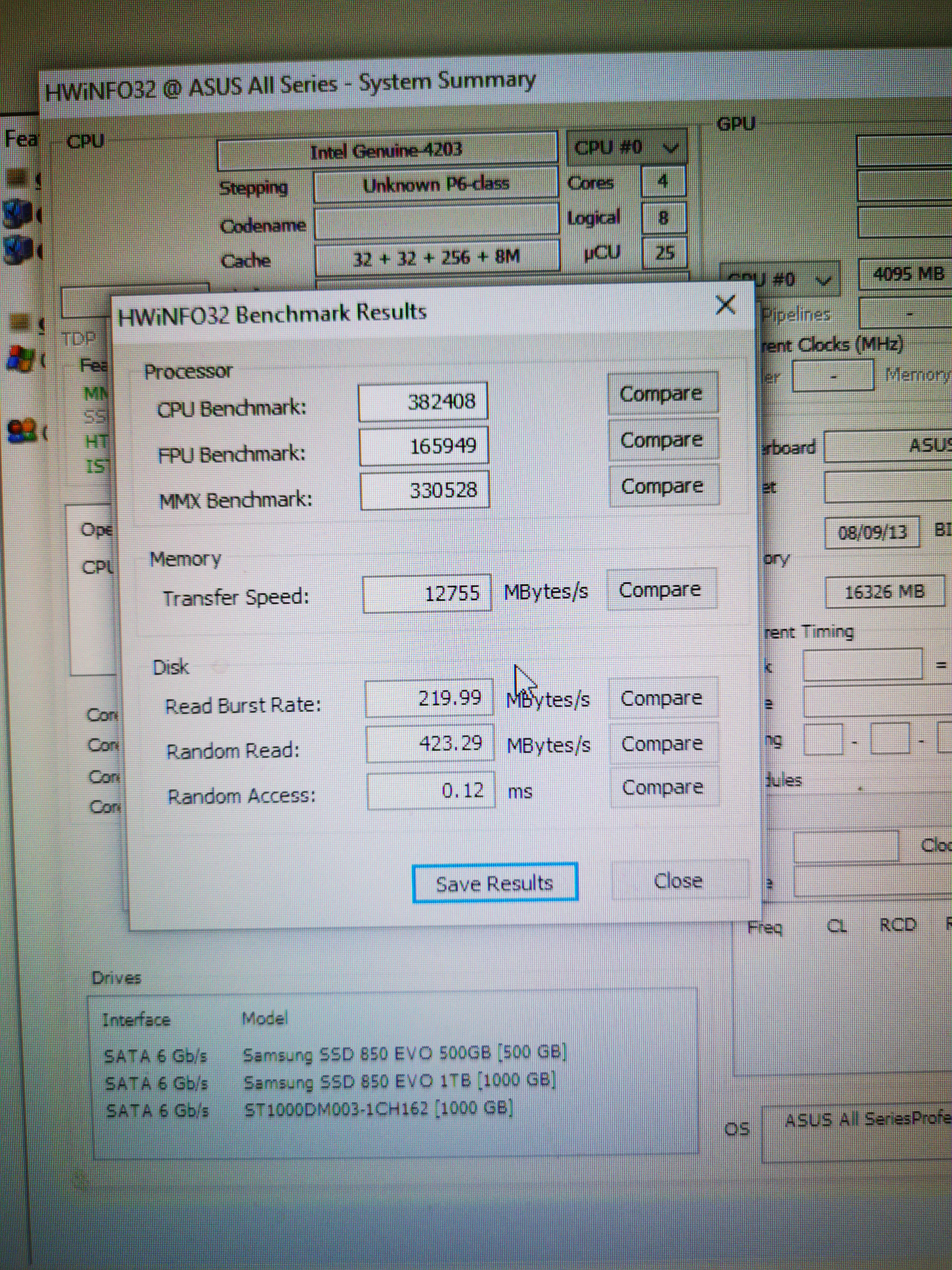

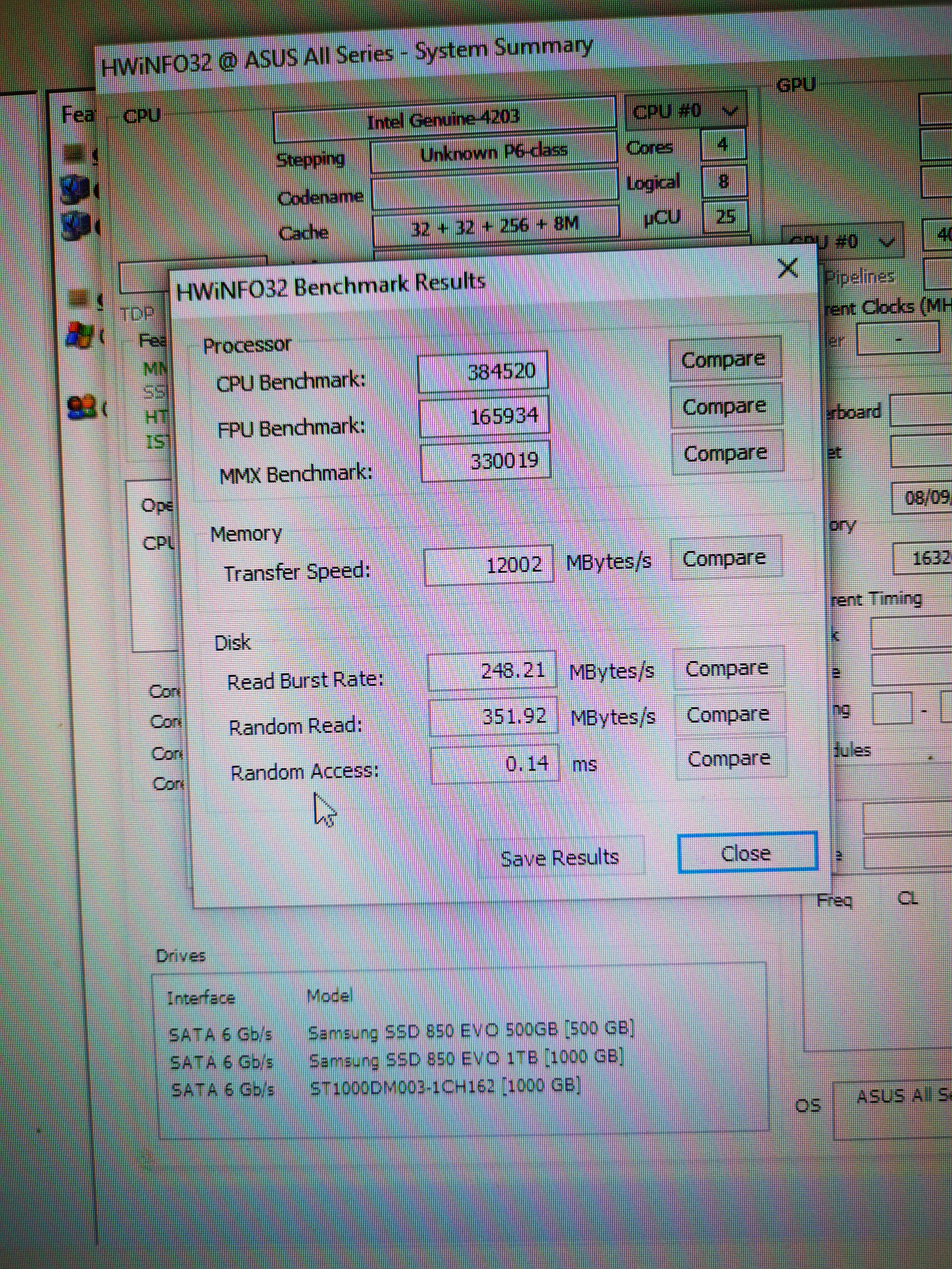

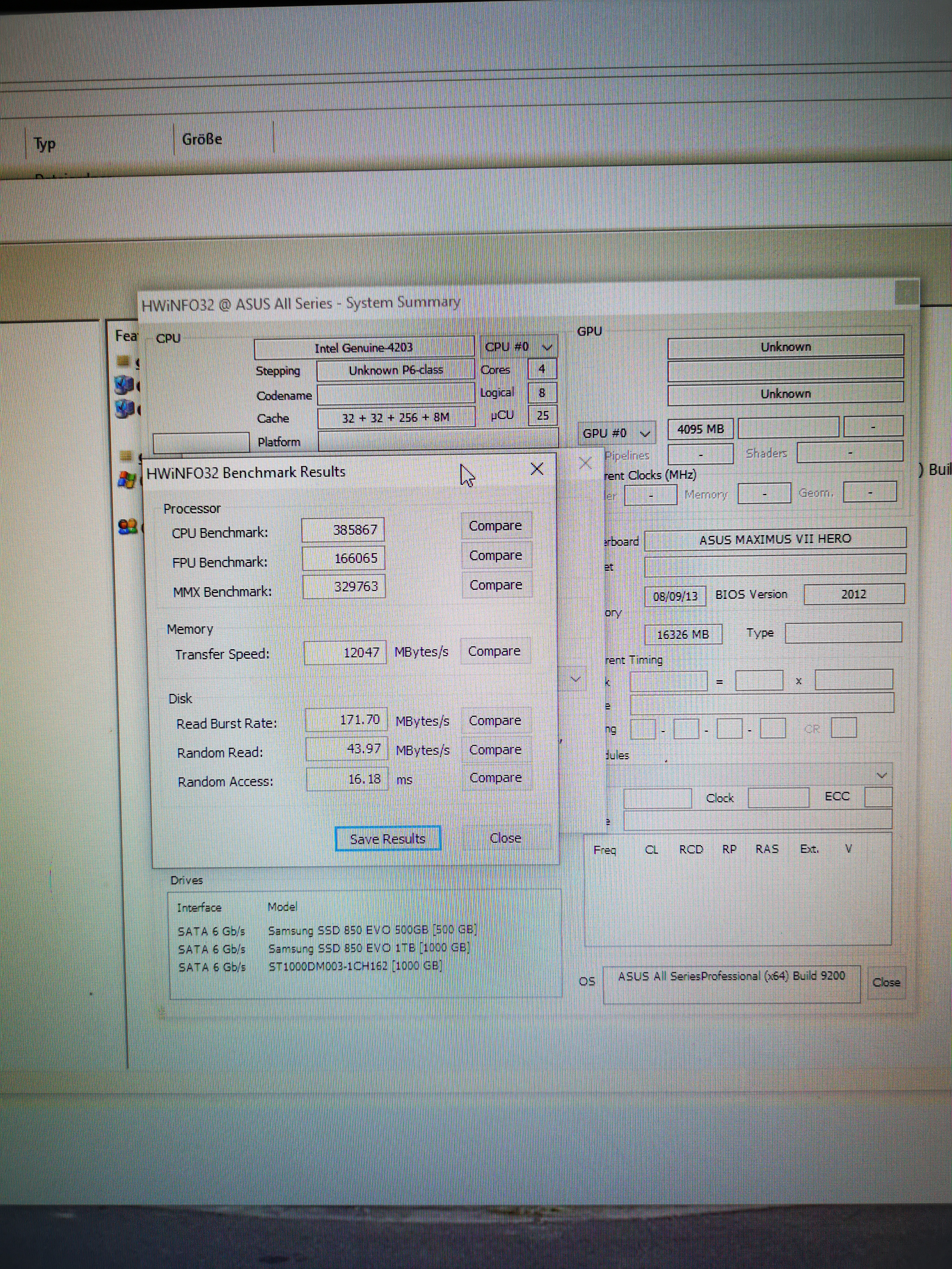

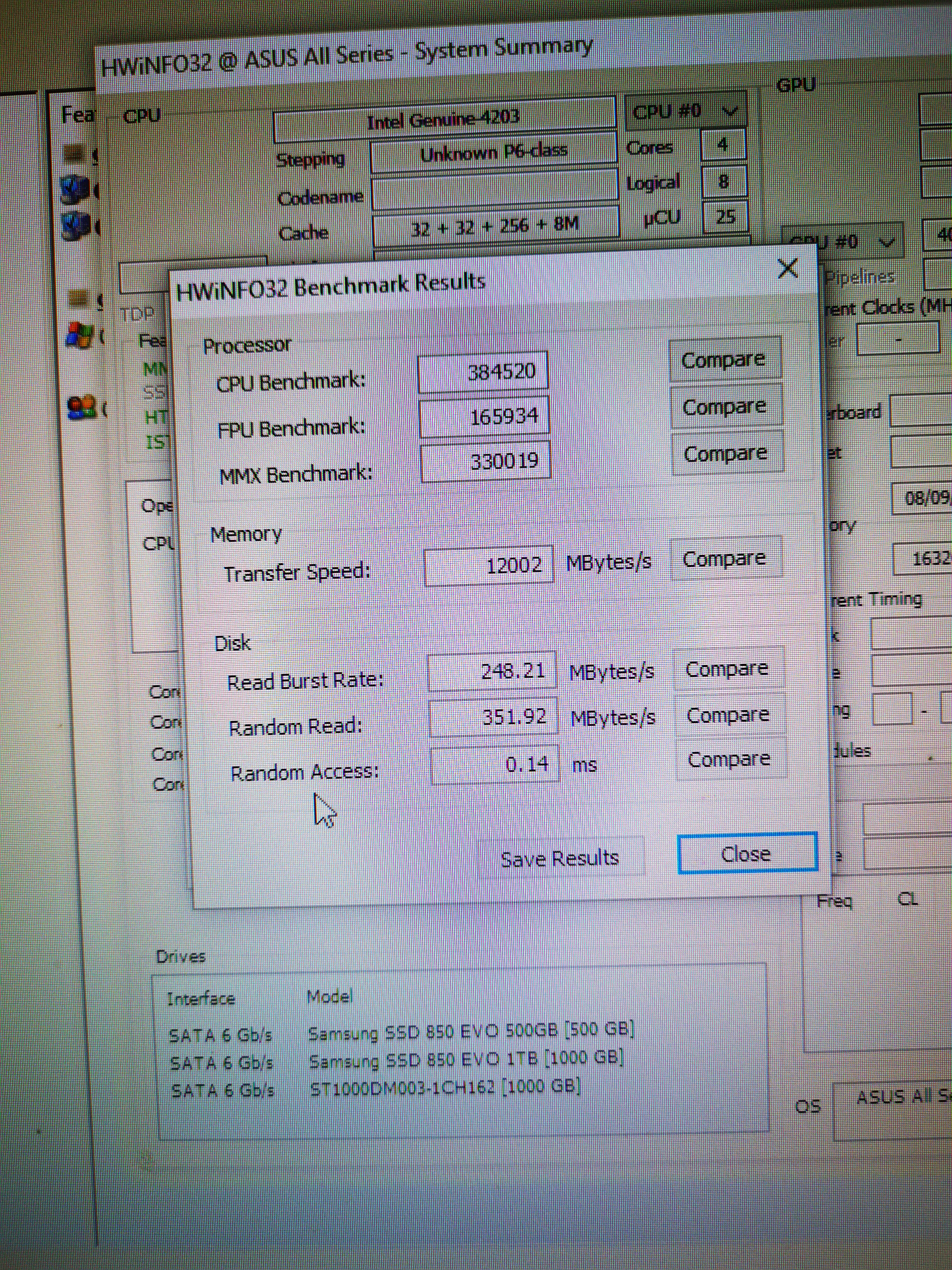

IMG_20200402_022122.jpgIMG_20200402_021506.jpgIMG_20200402_021446.jpgIMG_20200402_021301.jpg
also bei GPU-Temperatur max. steht 54 °C, das ist voll ok bzw ungewöhnlich niedrig
die Bilder wurden erst nach dem Furmarktest gemacht, als es schonwieder kühl war, oder?
ansonsten finde ich komisch, dass HWinfo weder Deine Graka noch Deinen RAM erkennt und die CPU nicht richtig anzeigt
keine ahnung obs daran liegt, dass Du HWinfo in der 32bit-Version installiert hast
bei mir sieht das so aus
