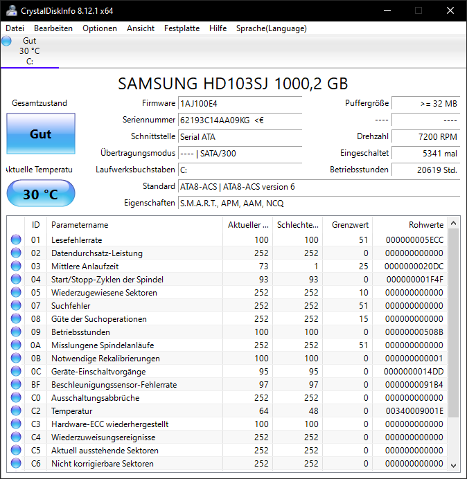

Moin,
ich habe seit jetzt ein paar Monaten das Problem, dass
die Festplatte nicht funktioniert wie es soll.
Wenn man Windows installiert, läuft eigentlich alles super.
Danach aber beginnen die Probleme.
Die Programme brauchen gefühlt eine Ewigkeit und die
HDD ist fast immer 100% ausgelastet.
Außerdem stürzt mein PC beim Zocken ab.
Bsp. CSGO:
Starte ich das Spiel und gehe direkt in eine Runde rein,
dann stürzt der PC ab und die Lüfter drehen hoch.
Anders wenn ich kurz ein paar Minuten warte, ist mir
im Task Manager aufgefallen, dass sich die HDD beruhigt
und so kann ich normal zocken.
Meine Frage jetzt. Kann es wirklich an der Festplatte liegen
oder liegt es doch vielleicht an ein anderes Komponent?
Mein System:
CPU Ryzen 5 2600x
GPU Rx 480 ROG Strix OC
RAM Corsair Vengeance LPX 16GB (2x8GB) DDR4 2400MHz
Mainboard B450M S2H
Netzteil Corsair RM650
P.S. Es liegt nicht am Netzteil, habe es vor kurzem erst gekauft.

Deine anderen Komponenten sind aber nicht wirklich low Budget. Besorge dir für dieses Problem eine SSD. Solange musst du mit der Langsamkeit und Auslastung leben.

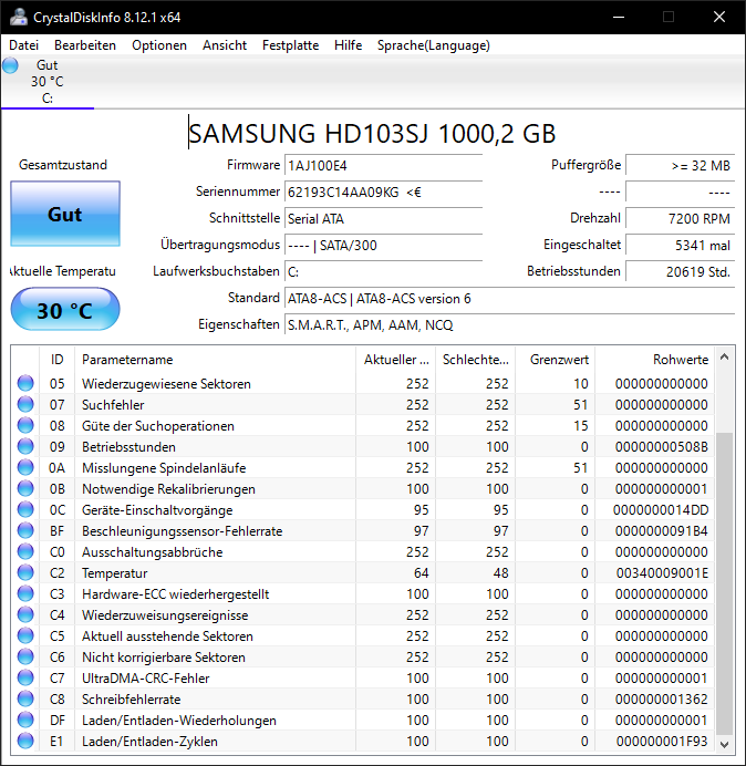

TDrkKnight schrieb:
Werde mir aber in Zukunft eine kaufen.
Und bis dahin lasse den PC paar Stunden in Ruhe laufen damit die Indizierung usw. durchlaufen kann.
Die HDD sieht gut aus, allerdings ist ein Absturz mit anschliessend hochdrehenden Lüftern auch eher ein Zeichen für ein Problem mit der RAM-Konfiguration als für ein HDD Problem.
Welche Bios Version nutzt du?
Die alte Spinpoint F3 hat einen Firmware-Bug, der an einem SATA-6Gb/s-Controller für Probleme sorgt.
Deine HDD scheint ok zu sein mMn.
hab mir gerade eine crucial mx500 1TB bestellt.....hast du schon immer 16GB RAM gehabt oder neu hinzugefügt, board reset dann durchgeführt?
Und abgesehen vom Firmwarebug ist die Platte natürlich NICHT in Ordnung.
24.268 Lesefehler, 4962 Schreibfehler. Ersetzten.

Einen neuen Datenträger anzudenken ist nicht falsch.
Aber adhoc Ersetzen ist mMn nicht sofort nötig.

Beobachte mal den Wert:
C7 UltraDMA-CRC-Fehler.
Der solte nicht steigen.
Wenn doch. Sata Kabel tauschen und Stecker, Anschlüsse überprüfen,
dass die richtig stecken.
Kurzes Googlen ergibt:
https://en.wikipedia.org/wiki/S.M.A.R.T.#Known_ATA_S.M.A.R.T._attributes
0x01 Read Error Rate: "this number may increase during normal operation without necessarily signifying errors"
https://kb.acronis.com/content/9136
0xC8 Write Error Rate: "this parameter is not considered critical by the most hardware vendors"/"hardware replacement is recommended on mission critical systems only"
Beides also nicht kritisch. Bei Festplatten passiert sowas im Alltagsbetrieb ggf. ständig, gerade Lesefehler. U.a. mal das Stichwort PRML nachlesen.
Echte Probleme mit der Festplatte zeigen sich in klaren Hängern auf dem Desktop (bestehende Applikationen laufen meist teilweise weiter, Maus funktioniert etc.) und "handfesten" Fehlermeldungen. Jedenfalls solange die Firmware der Platte nicht buggy ist. ;)
