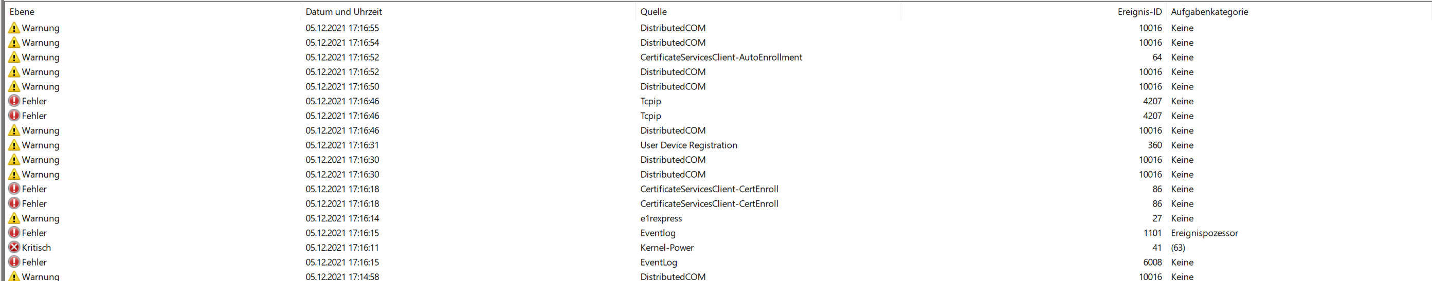

Anbei noch ein Screenshot von der Ereignisanzeige kurz vor dem Absturz.
Habt ihr Tipps?

Hallo, da du das Problem reproduzieren kannst, versuch mal bitte die Netzwerkkarte im Bios zu deaktivieren und testen ob der Fehler weiterhin auftritt, dein Screenshot verweist auf einen Fehler mit deiner Intel Netzwerkkarte bzw. den Treiber der Netzwerkkarte.

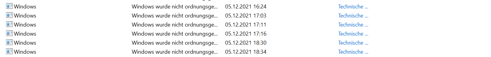

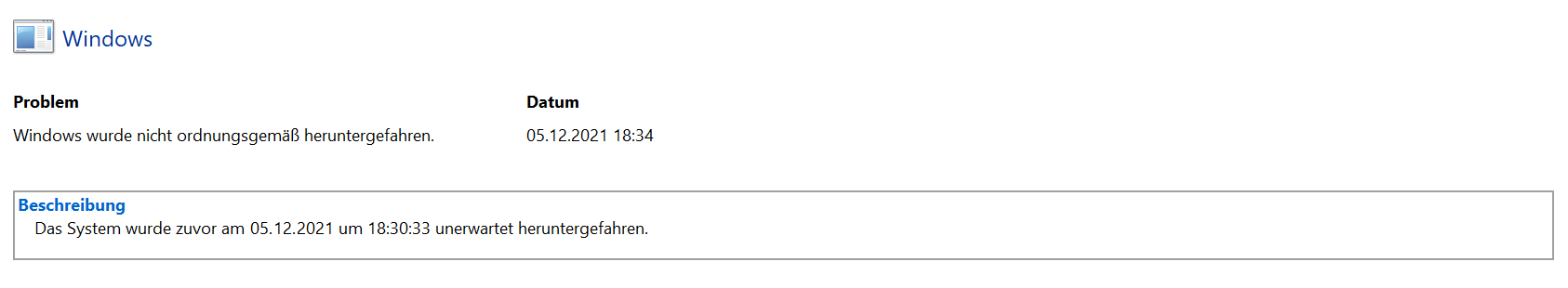

@BFF Im Zuverlässigkeitsverlauf steht auch nicht mehr. Ich hab mal jeweils den Screenshot der Ereignisübersicht und den, wenn man eines der Ereignisse öffnet.
@ampere Ich habe die Netzwerkverbindungen unter "Adaptereinstellungen" deaktiviert, da ich im BIOS nichts gefunden habe. Nur die Option Wake on Lan, die ich testweise deaktiviert habe. Leider keine Besserung.

Das in den letzten Bildern sagt nur, das Windows nicht ordnungsgemaess herunter gefahren wurde. Sprich es ist abgestuerzt. Fehler-ID bestimmt 41.
