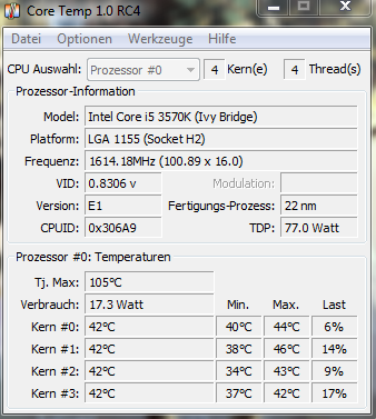

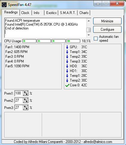

Check mal mit SpeedFan+Task Manager+Core Temp die Lüftergeschwindigkeit, CPU Auslastung und Temperatur. Um nur die CPU zu belasten, benutze Programme wie Prime95 und dann kannst du ja daraus schlussfolgern wann genau der Lüfter aufdreht.
Falls es nicht am CPU-Lüfter liegen sollte, mit Afterburner+Furmark die Grafikkarte testen.
Auch mal die Gehäuselüfter abnehmen, vielleicht sinds ja auch die.
CPU Auslastung liegt bei 1-10%, also ohne irgendetwas nur mit offenem Browser und ein paar Programmen(z.B. Steam)
Das hier sagt SpeedFan:
Das Core Temp:
