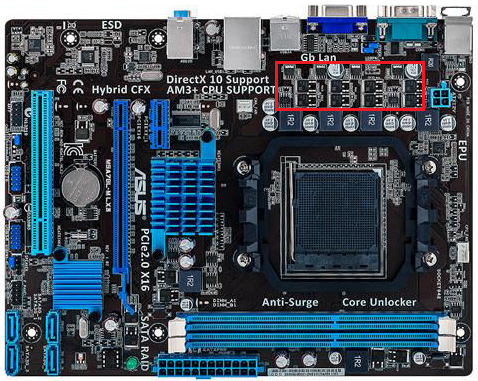

dein MB hat schlechte und ungekühlte VRMs, da sollte unbedingt ein topblower (ein kühler bei dem der lüfter richtung MB bläst) verwendet werden.

Kann dir gerade nicht folgen sorry, auf meinem Prozessor ist so ein Topblower, aber was ist mit dem Mainboard gemeint? soll ich im Gehäuse meines PC ein Lüfter anbringen der gegen das Mb blässt ?

topblower reicht.
das MB hat ne miese spannungsversorgung für die CPU. VRM -> Voltage Regulator Module.

es geht um die kleinen schwarzen teile hier:
die sind bei dem MB komplett ungekühlt und überhitzen gerne mal, was dazu führt dass die CPU auf 1400MHz runtertaktet.

ohh ok ist mir neue danke für die information, hat ein Top blower immer solch ein Metall teil unter dem Lüfter ?
@ TE: jeder kühler hat ein "metall teil" unter (oder hinter) dem lüfter.
