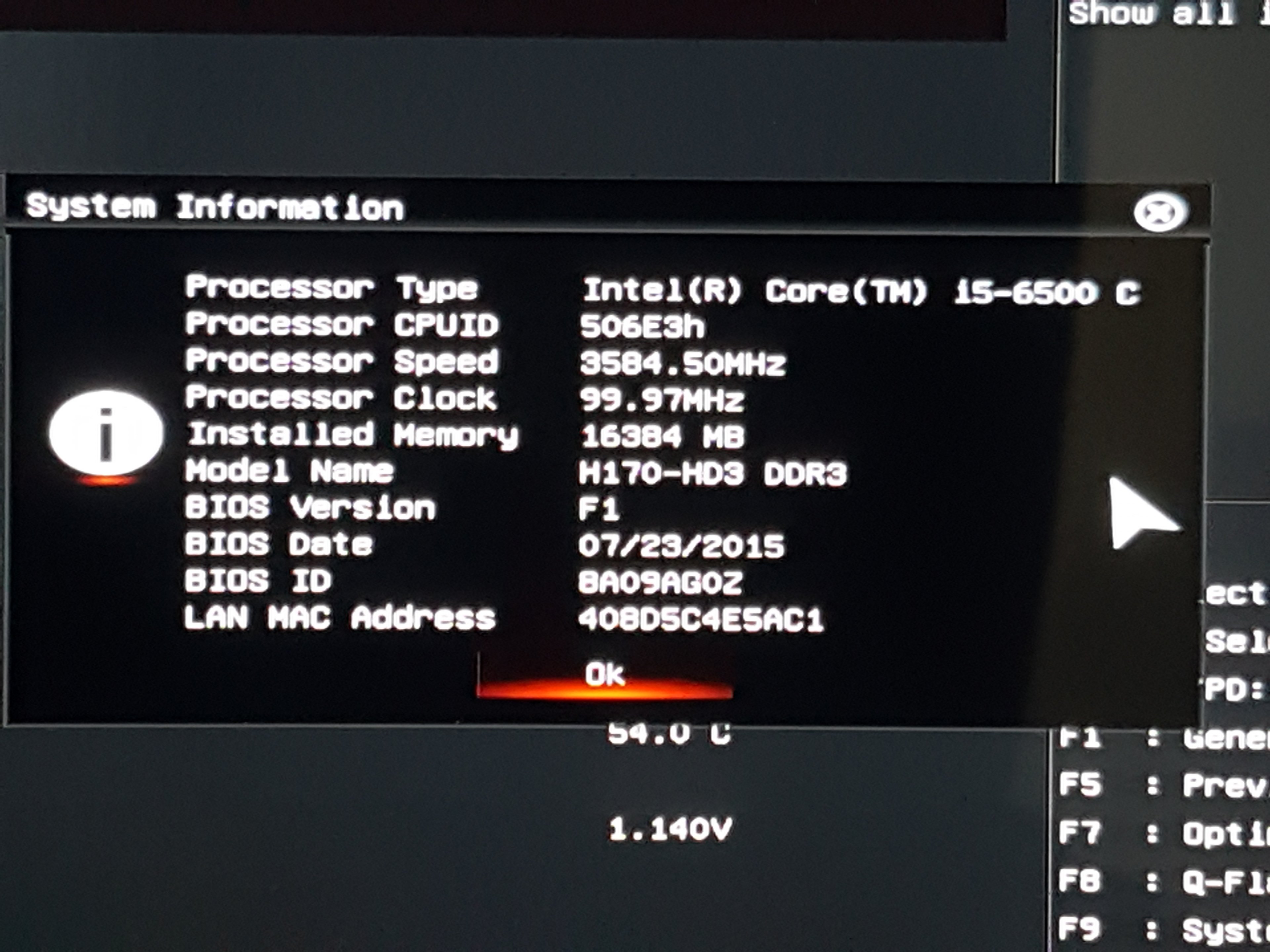

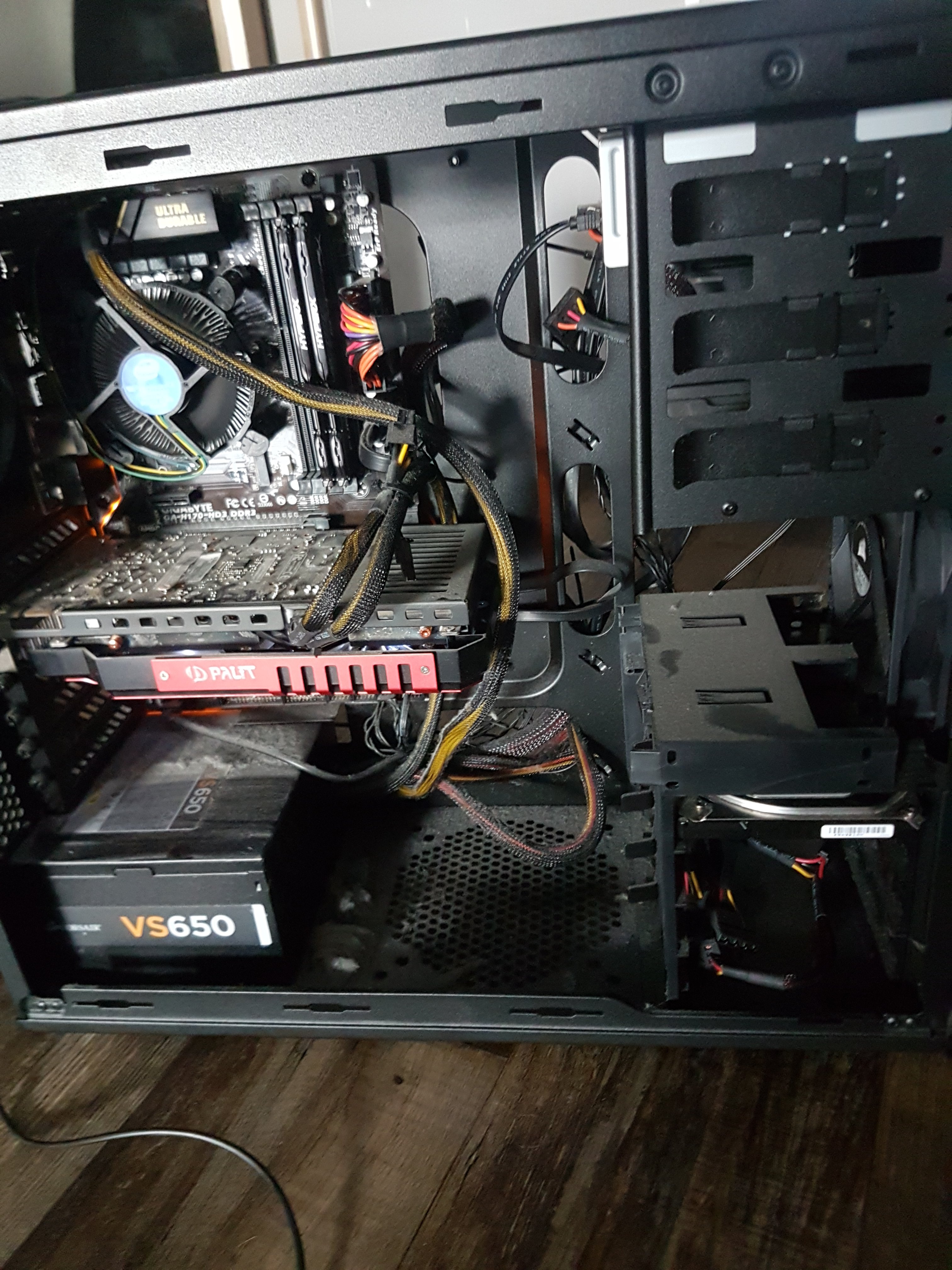

Ich wollte gerne mein pc aufrüsten um gta rb zu zocken da ich ein Leihe bin würde ich mich über Unterstützung sehr freuen

Bissl mehr Mühe geben bitte, bei der Reinigung und pflege deines PCs und deiner Beiträge :)

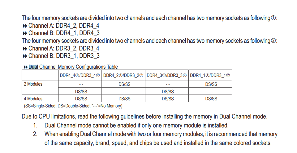

Poste mal CPU-Z Screenshot welcher RAM genau verbaut ist, die RAM stecken auch in den falschen Sockeln und werden daher möglicherweise auch nicht mit nativen Timings erkannt.
Richtig steckst du den RAM auf diesem Board so:

Netzteil ist solide, Board, okay, CPU Kühler eventuell tauschen.

warum steckt der RAM im dritten und vierten slot? kostet im CPU-limit richtig hart leistung.
welche graka? 960?

das Corsair VS ist ne ziemliche gurke. kein böller, aber viel mehr positives kann man darüber nicht sagen.

Ram vom 3te Slot in den 2ten Slot -> Damit du dual Channel bekommst. Aktuell läuft dein Ram nur Singel Channel -> d.h wenn dein RAM 3600Mhz unterstützen würde (im Dual Channel) läuft es jetzt nur mit 1800Mhz.

Deshalb ja solide und nicht sehr gut ;) Aber wenn er z.B. ne GTX 960 hat, kann er sicherlich ohne NT Tausch auf z.B. 2060 oder 3060 aufrüsten bei dem NT.

Es ist ausreichend für das System oder was er vor hat. Du sieht doch schon an der Pflege des Systems wie es aussieht.
Boxed Kühler, alles verstaubt und nicht schön verkabelt ;).

Also aufrüsten ist bei dem System nur bedingt möglich und sinnvoll. Eine neue GPU geht und wäre auch nicht verkehrt für GTA V, sowas in Richtung GTX 1070, 1080 oder 1080ti, RTX 2070(S), 2080(S) oder RX 5700XT gebraucht. Nur sind da die Preise auch nicht wirklich toll im Moment. Grafikkarten sind halt alle extrem teuer zur Zeit. Neu könntest du nach einer RTX 3060(ti), 3070, RX 6600XT, RX6700XT oder sowas schauen, ist aber alles extrem teuer.
Bei der CPU und dem RAM ist es auch nur bedingt sinnvoll. Denn das System ist schon zu alt, da bekommst du maximal einen i7-7700K drauf mit 4/8 Kernen/Threads, was so lanngsam viel zu wenig ist für neuere Spiele. Und übertakten kannst du den auf dem H170 Board auch nicht. RAM ist auch noch DDR3 der auch nicht übertaktet werden kann auf dem Board. Ich würde da nichts mehr reinstecken.

stecke erstmal den RAM in die richtigen slots und schaue wie es dann läuft.
