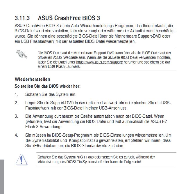

guck ins Handbuch bei 3.11, da steht drinn wie man das BIOS/UEFI auf anderem weg aktualisiert und wie man alte BIOS/UEFI wiederherstellt
Was würde ich tun:
ASUS CrashFree BIOS 3
Wiederherstellen des BIOS
Schritt 1: Schalten Sie das System ein.
Schritt 2: Legen Sie die Motherboard Support-DVD in das optische Laufwerk oder schliessen das USB-Flash-Laufwerk mit der BIOS-Datei an den USB-Port an.
Schritt 3: Das Programm durchsucht die Geräte für die BIOS-Datei. Wenn sie gefunden wurde, liest das Programm die BIOS-Datei und startet ASUS EZ Flash 2 automatisch.
Könnte funktionieren.

Unter 3.11 im Handbuch sind bei mir die Einstellungen für RAID :/
okay dann unterscheidet sich das Online Handbuch von deinem.
im Handbuch müsste halt nach den BIOS Einstellungen ein Kapitel mit dem BIOS Update und wiederherstellen geben.
