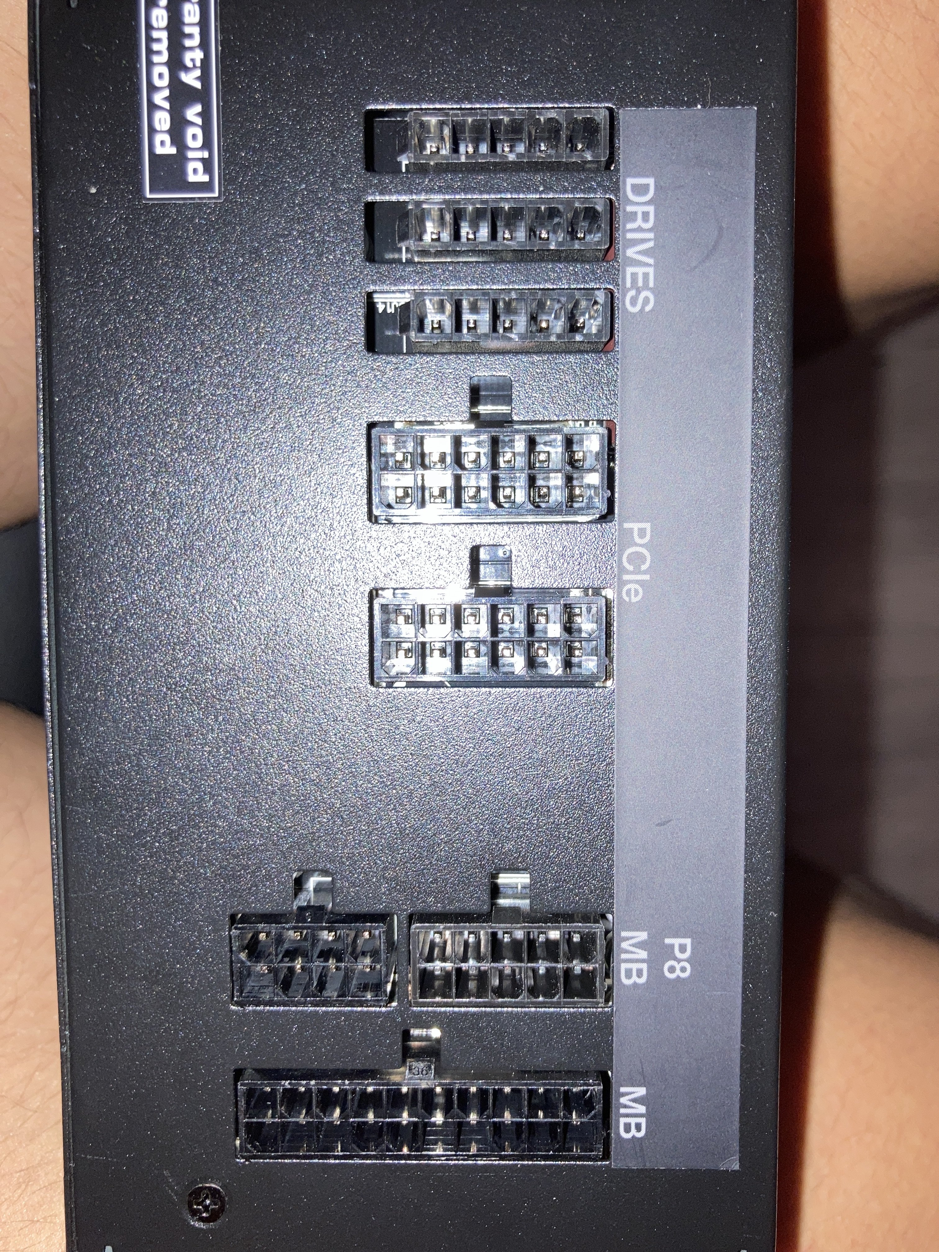

das eine hier ist für das motherboard, dann noch mal kleiner anschluss für das motherboard und daneben noch die cpu

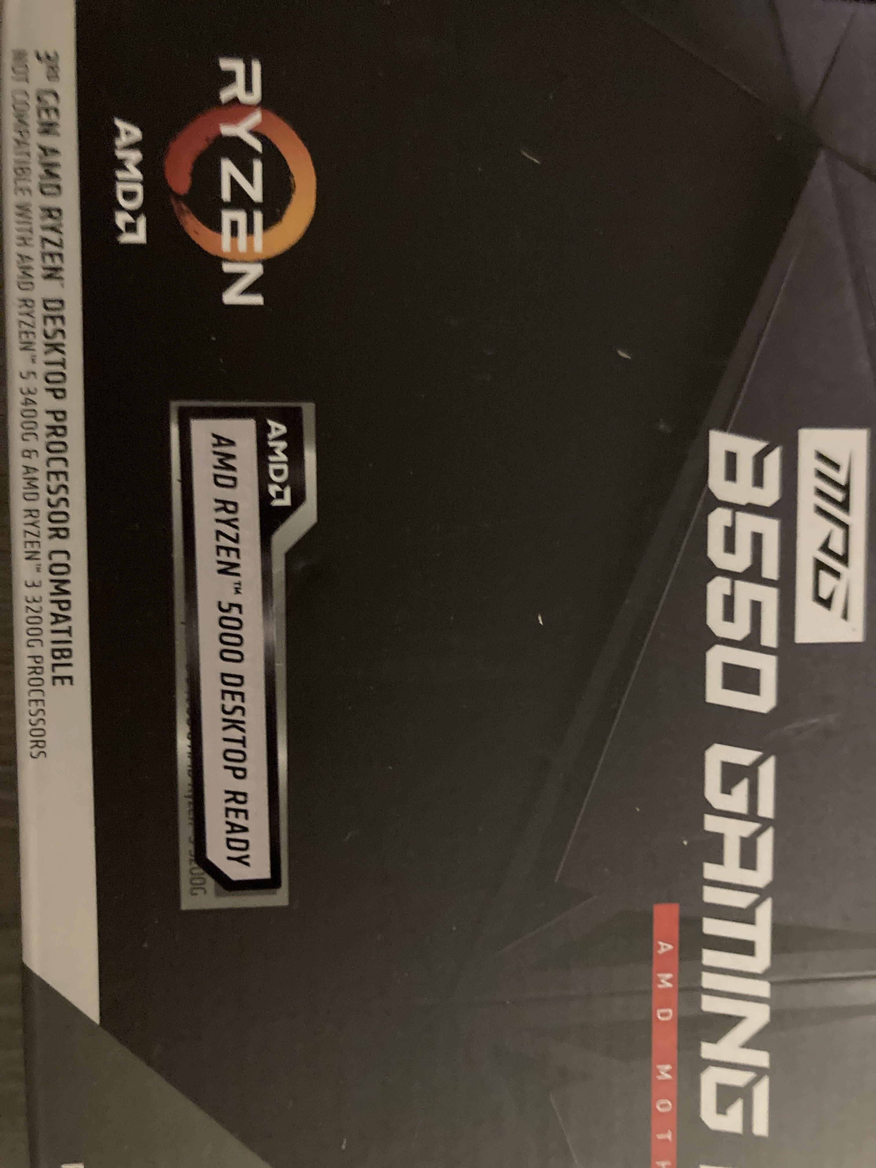

auf dem karton stand halt schon drauf, dass es ryzen 5000 ready ist, deshalb gehe ich mal davon aus das es schon einem update drauf hat. Aber müsste nicht selbst dann der PC zu mindestens angehen, also die Lüfter drehen, die debug LEDs angehen und etc.

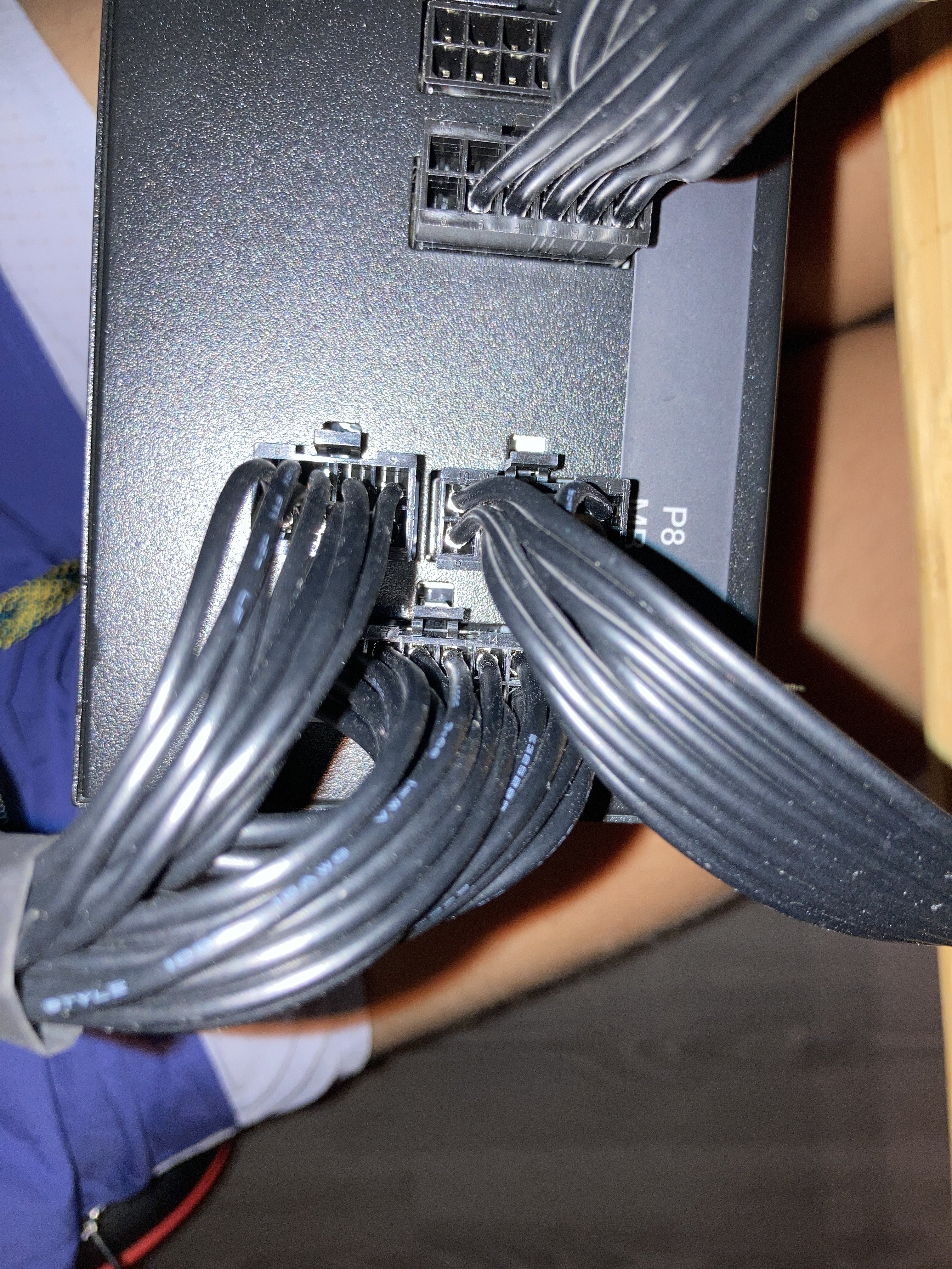

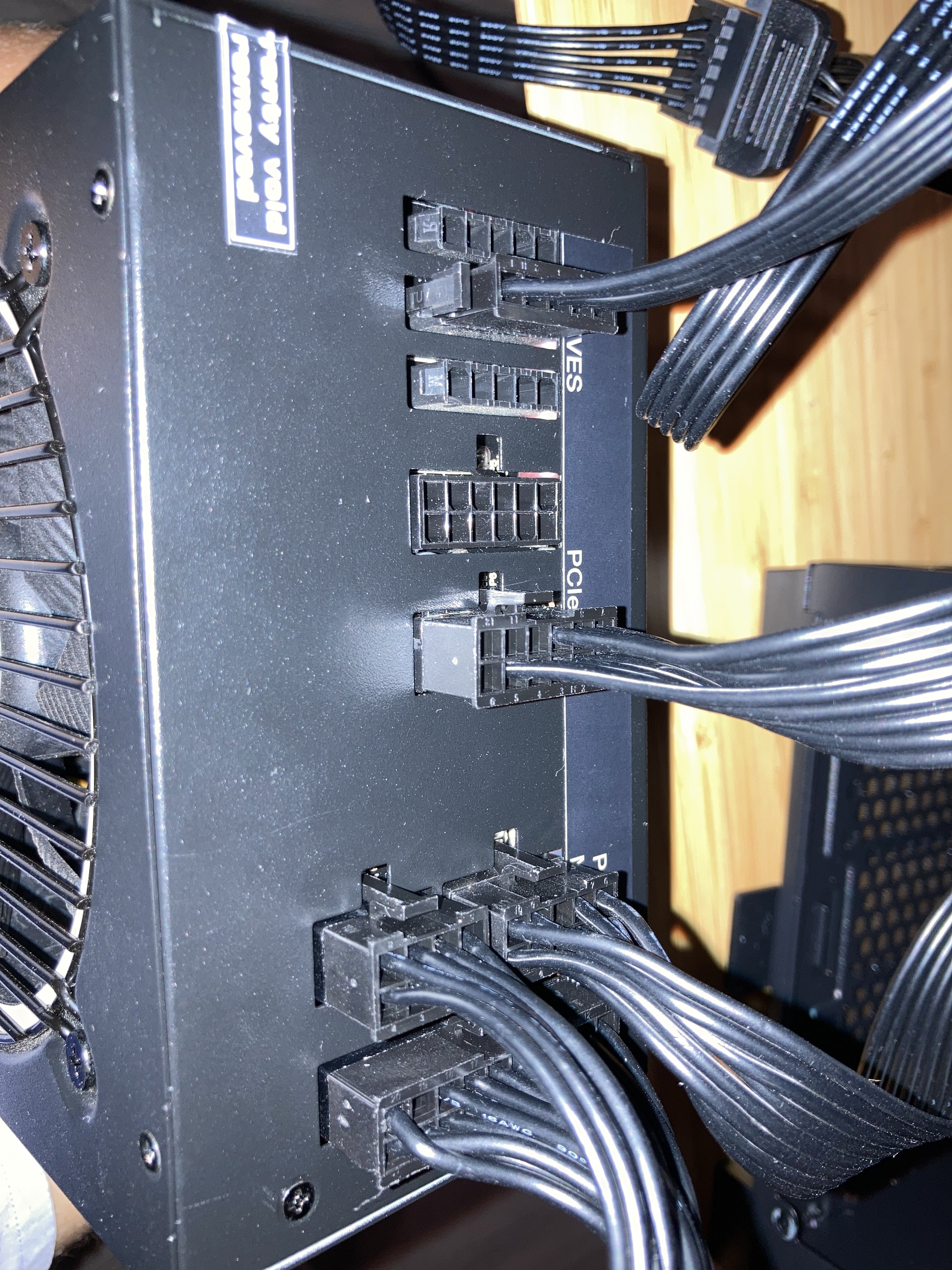

ich habe in den oberen p8mb slot jetzt die cpu drin gehabt? kommt die wo anders hin? hatte vorher noch nie ein vollmodulares netzteil.
Silver Server schrieb:
Nur wenn das richtig Bios drauf ist.

Warum stecken in der P8/MB Reihe 2 Kabel?
weil da zwei kabel hingehören.
nee, ist korrekt so. passt ja auch nur da wo es hingehört.
Hängt da ein Anschluss von der Graka mit drauf?
OK, wußte nicht das das ATX Kabel in zwei Kabel am Netzteil gesplittet ist.
Hab die schmalen Stecker nachgezählt aber nicht den breiten.
Dann sollte der Anschluss OK sein und das NT ist defekt.
Wenn in dem NT nur ein fehlerhafter Elko drin ist was immer mal passieren kann gibt es einen internen Kurzschluss der zu solchen Effekten führen kann.
