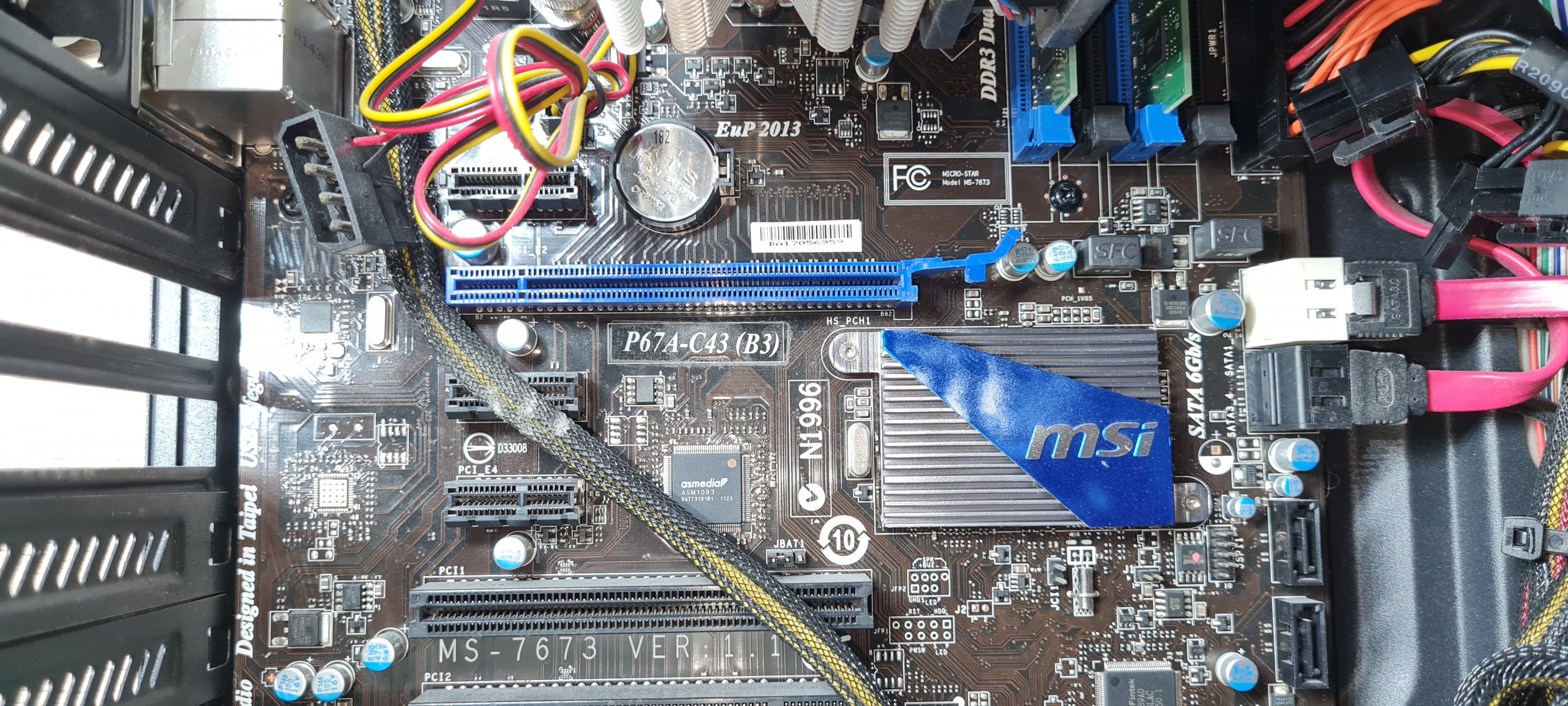

Ich habe eine neue RTX 2060 Super und GTX 1660 Super erworben. Bei Einbau jeweils einer dieser GPU's bootet der PC nicht mehr. Genauer gesagt: Ich sehe den Bootvorgang unten rechts am Bildschirmrand erscheint "A2" und danach "B2", dies ist ganz normal wie bei allen Bootvorgängen davor. Aber danach standbild bzw. schwarzes Bild.
In meiner alten Konfiguration habe ich eine RTX 3060. Dort läuft nach wie vor alles wie geschmiert. Auch habe ich eine alte GTX 970 getestet, ebenfalls alles top.
Nur die RTX 2060 Super und die GTX 1660 Super machen probleme.
Bei der 2060 leuchtet auch das GEForce Logo, also kriegen sie Strom.
Woran kann es liegen? Das mainboard könnte zu alt sein, aber wundert mich, dass die neue RTX 3060 läuft.

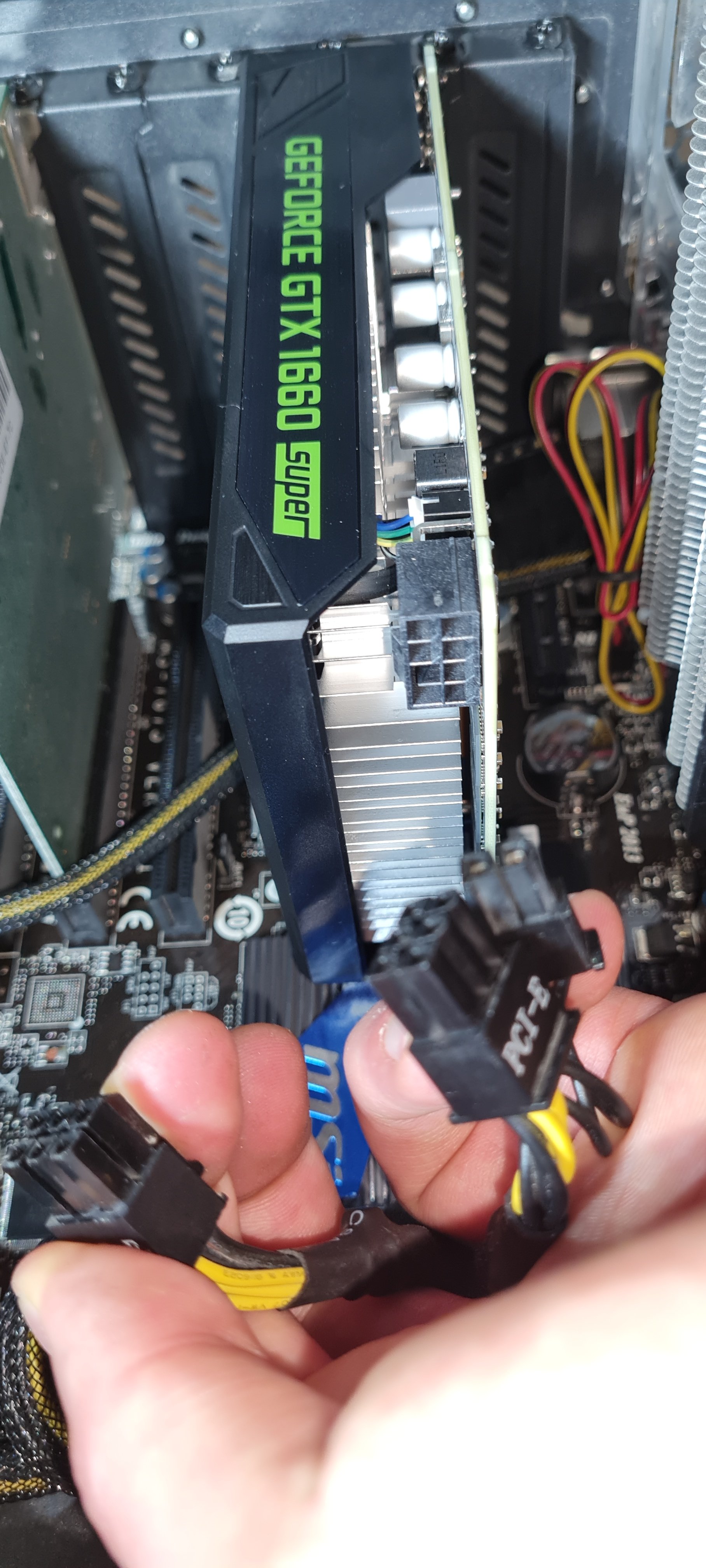

DDU schon ausgeführt, 8Pin Kabel vorschriftsgemäß angeschlossen. BIOS frisch geupdatet.
Ich denke ein Mainboard wechsel könnte vielleicht was bringen.

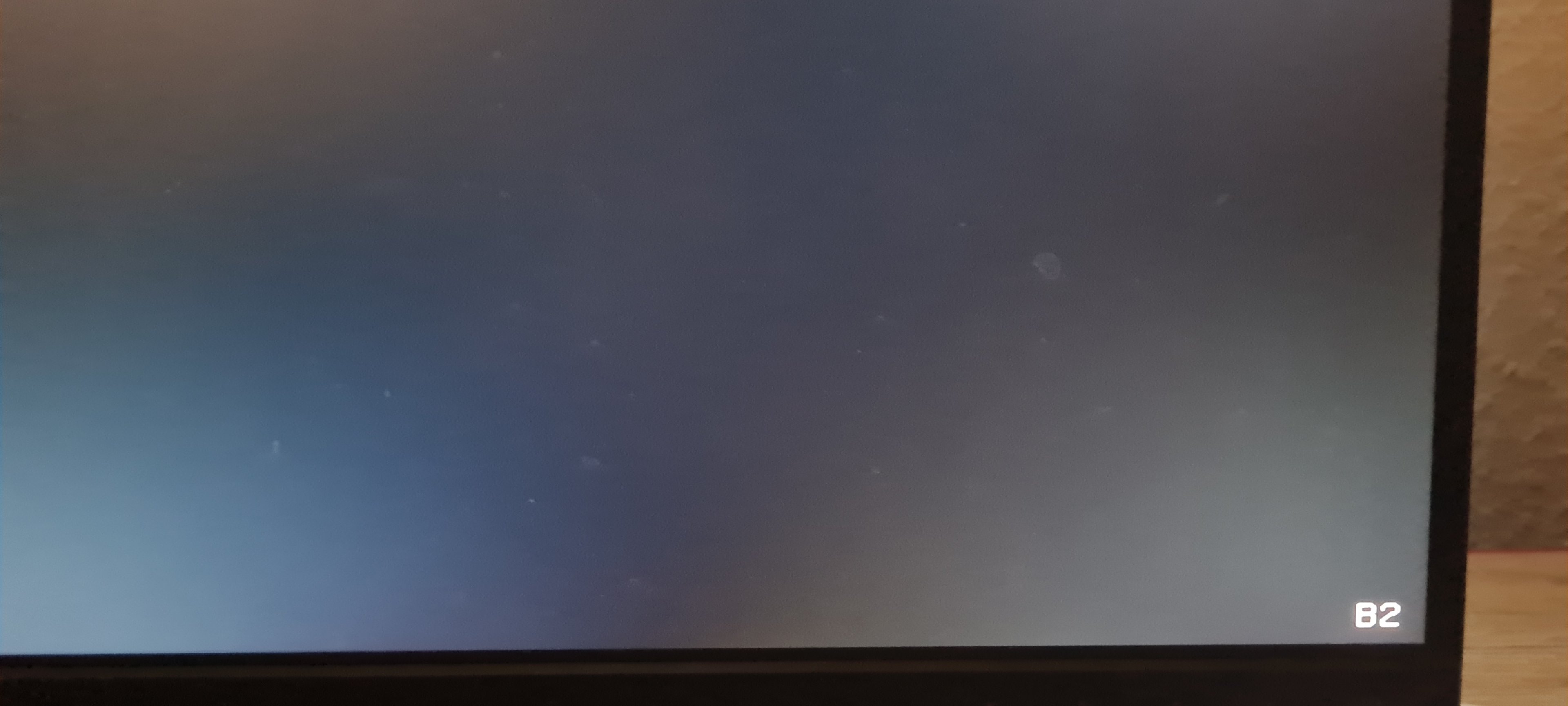

AUFFÄLLIG: Der Arbeitsspeicher arbeitet nicht mehr danach(keine blaue Lampe, PC allgemein ruhig).
Also sprich, dieser Bildschirm kommt(immerhin ein Bild). Danach ist wie standby.

Wenn du pech hast, haste es verschlimmbessert mit dem biosupdate. Auf jeden Fall kommt dein Rechner nach/durch selftest nicht weiter mit dem setup. Woran das liegt kann viiiiele Ursachen haben. Ich frag nochmal nach den "Fehlercodes" die dein board ausgibt was bedeuten sie? A2, B2 und ggf. weitere
Die neuen Karten mögen das BIOS bzw. den Pre-UEFI-Boot nicht.

Der code B2 steht für "Legacy Option Rom".
Zitat aus dem anderen Forum:
Das ist halt eben jetzt das Problem mit dem 'Legacy Option ROM', geht nicht hervor, um welches ROM es sich da handelt.
In dem UEFI gibt es ja irgendwo die Einstellung, was priorisiert werden soll, UEFI oder Legacy. Eventuell ist da eine Einstellung falsch. Aber das ist eigentlich etwas, was man nur beachten muss, wenn man alte Hardware verwendet, welche ausschließlich mit einem 16bit Option ROM daher kommen und das UEFI keinen Treiber für die Hardware besitzt. In dem Falle muss das UEFI dieses 16bit Option ROM irgendwie in der 64bit Umgebung zum Laufen zu bekommen, was nicht immer gut geht.""
