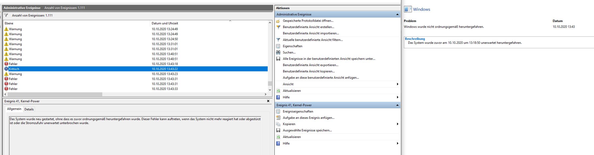

leider stürzt mein PC in letzter Zeit immer mal wieder aus dem nichts ab und bootet direkt neu, also ohne eine Fehlermeldung. Ich habe schon gelesen, dass man den direkt Neustart deaktivieren muss für den Fehlercode (habe ich jetzt deaktiviert). Der Fehler bzw. der Absturz ist nicht reproduzierbar und kommt mal beim zocken, mal im idle, mal beim browsen vor.. Er wird also nicht unbedingt durch eine Last oder ähnliches verursacht. Temps für CPU und GraKa sind gut - Case wird gut durchlüftet. Ich habe auch nichts übertaktet...
System siehe Signatur - ich habe Win10 Pro.
Die Windowsfehlermeldung habe ich als Bild beigefügt. Ich vermute durch "Kernel Power" auf das Netzteil und nicht die GPU...
Vielen Dank! Sollten noch Infos fehlen einfach anfordern..

Kernel Power als Quelle und Fehler ID 63 bedeutet der Rechner wurde unerwartet Strom los. Das liegt in den allermeisten fällen am Netzteil. In ganz seltenen Fällen am Prozessor.
Mein Rat lautet, baue ein anderes ausreichend starkes Markennetzteil ein.

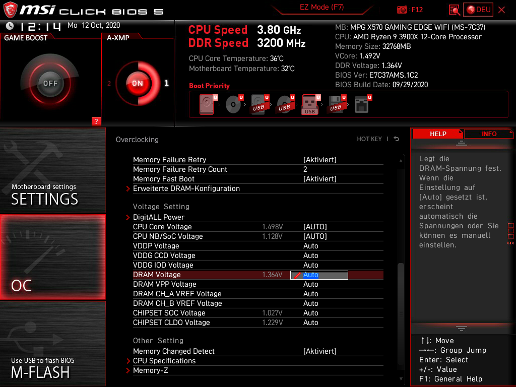

RAM übertaktet? XMP geladen? = Übertaktung.
Standard BIOS Werte laden, kein XMP Profil laden und den PC mal testen ...
Habe eben mal den Ram getauscht und im Bios den RAM-Takt auf "Auto" gestellt - der war noch von vor 3 Jahren auf 3.200 MHz vorgegeben in Verbindung mit XMP.
Sollte es weiterhin auftreten werde ich XMP rausnehmen :D
Dachte XMP ist eine Art "Auto-Modus" für die Einstellungen...
Nein, das heißt nur "unerwarteter Absturz", nicht mehr und nicht weniger.

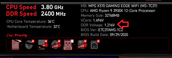

Sagen wir mal so, XMP übertaktet die Module, weil sie außerhalb der JEDEC Spezifikationen laufen.
DDR-4 Module erfüllen die JEDEC Spezifikation, weil sie bei 2133 MHz und 1.2V laufen werden.
Über 2133 MHz werden meistens mehr als 1.2V angesetzt und deshalb läuft der RAM dann außerhalb der JEDEC Spezifikation. Und genau das ist abhängig vom Board und der eingesetzten CPU das mitzumachen ...
Ich weiß nicht, ob es überhaupt Module gibt, die mit 1.2 V und 3200 (1600) MHz JEDEC Konform wären?
Werden im BIOS die Standardwerte geladen, wird auch standardmäßig ein JEDEC konformes Profil eingebunden.
Das wären 2133 MHz bei 1.2 V bzw. 2400 MHz bei 1.2 V.
Mein 3200er DDR-4 RAM läuft derzeit im XMP Profil DDR4-3200 und 1.36V ... nicht JEDEC konform.
Ohne XMP Profil wird mein RAM mit 2400 MHz und 1.2 V eingebunden. Damit JEDEC Konform.

Update: Bei mir war es wohl wirklich der "erzwungene" Takt auf 3.200 Mhz mit angehobener Voltage (auch 1,36V)! Ich habe seither keinen Absturz mehr und er läuft wieder ohne Probleme. Leistungstechnisch merke ich es auch nicht..
