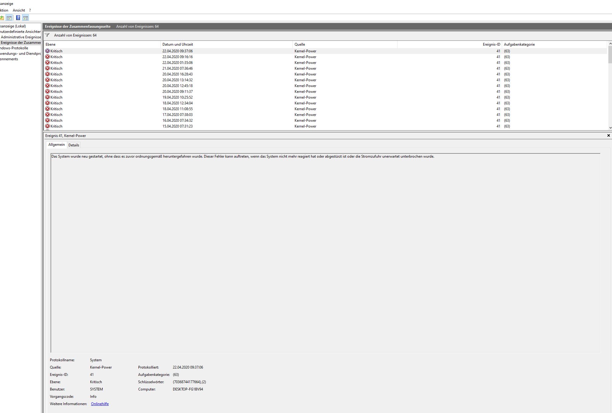

@Mormandanza

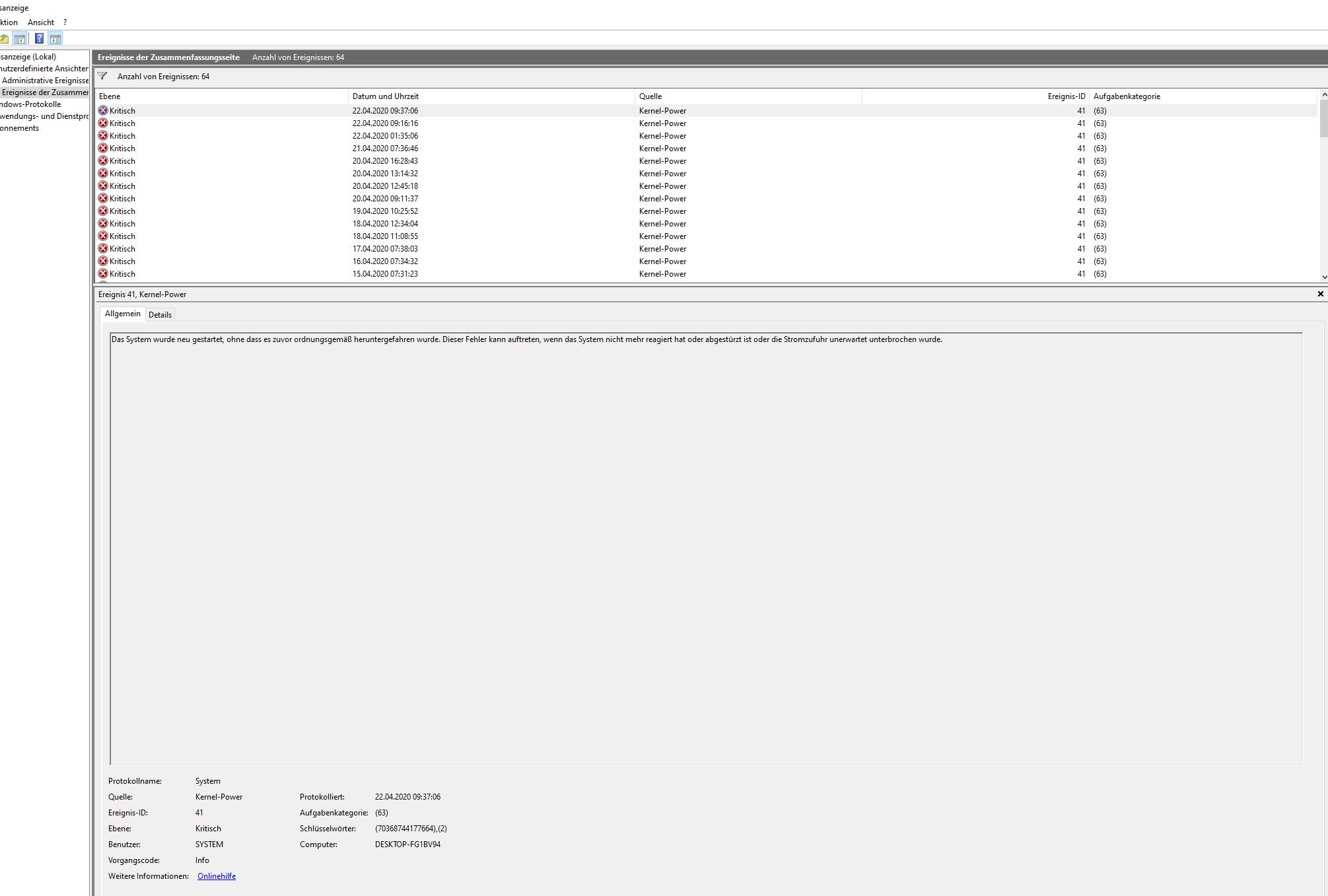

Du könntest bitte die Fehlermeldungen in der Ereignisanzeige noch aufklappen, bzw. man kann zu den Meldungen die Details anzeigen lassen. Aber erstmal steht da nichts was eindeutig "hier ich bin 100% die Ursache" sagt. Die Kernel41 Fehler sagen nur, dass er nach einem nicht ordnungsgemäßen runter fahren wieder gestartet ist. Also eher Symptom und nicht Ursache.

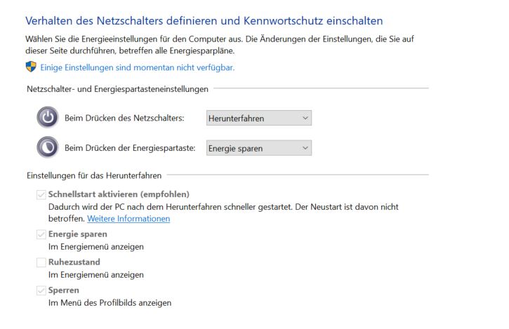

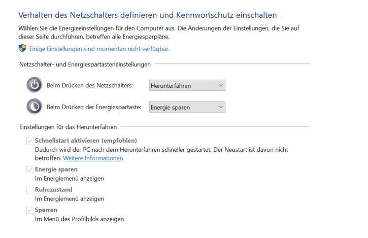

schau mal in die Details deiner Energieeinstellungen
https://toptorials.com/windows-10-rechner-ueber-den-ausschalter-herunterfahren/
wenn da zufällig steht, dass er beim Betätigen des Power Buttons runter fahren soll, würde das das runter fahren erklären.

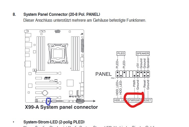

Was ist das für ein Gehäuse wo das alles drin steckt? ggf. mach mal ein Foto vom Mainboard, wo die Gehäuse Stecker angesteckt sind
( Benutzerhandbuch: https://dlcdnets.asus.com/pub/ASUS/mb/LGA2011/X99-A/G10088_X99-A_UG_V3_WEB_only.pdf Seite 1-5, unten rechts Punkt 13 System Panel Connector )

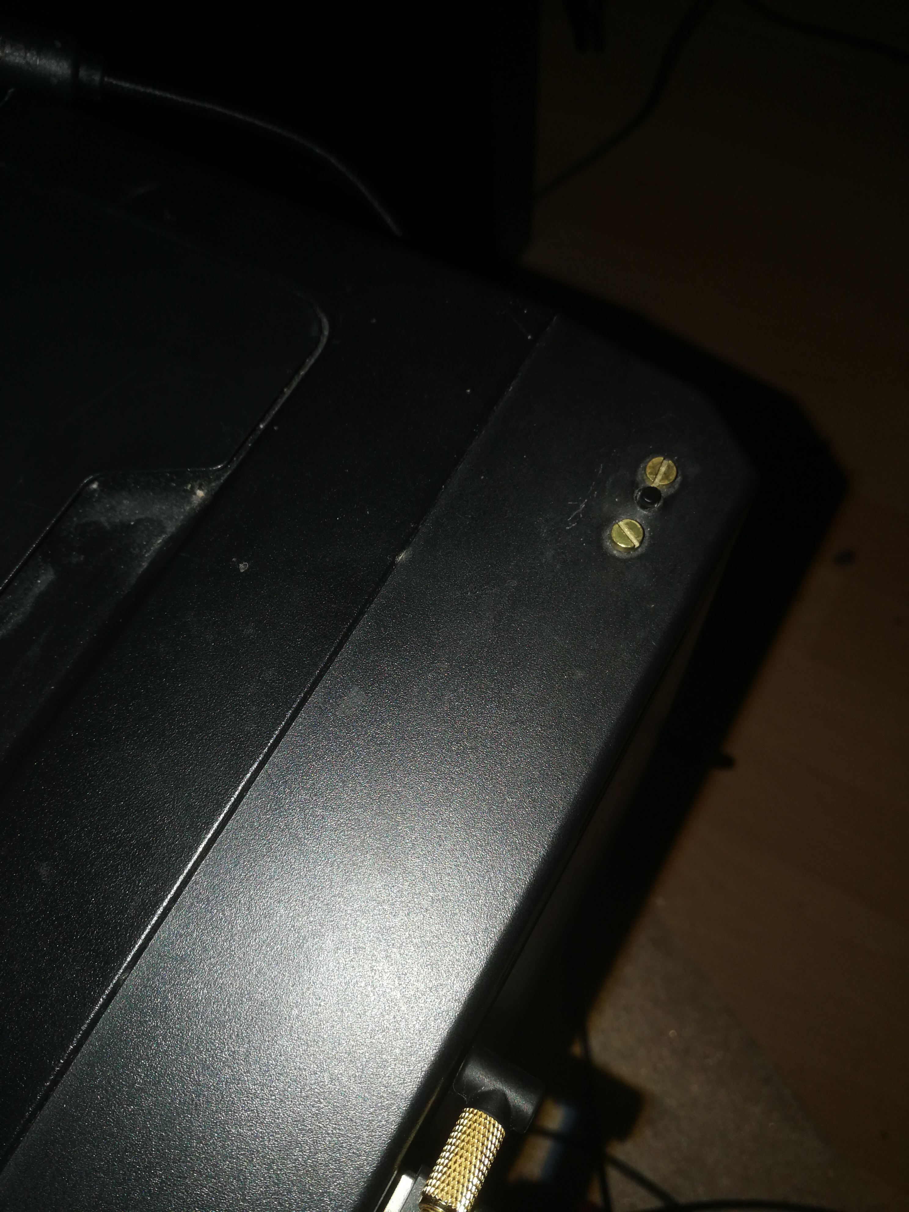

So, bitte schön. Also das mit dem Schalter will ich nicht unbedingt ausschließen. Das Gehäuse wurde von dem erwähnten Bekannten so modifiziert, dass der Power Schalter quasi oben drauf ist (ist so ein kleiner Schalter).
Edit: Ist jetzt kein super fancy Teil, ist einfach etwas angepasst, mit dem Schalter oben drauf. Warum er den dahin gebaut hat weiß ich gar nicht.... sehe auch keinen anderen als den :D
Aber würde der Schalter auch das nächtliche Hochfahren, gleich wieder runter fahren erklären?

ja, die Windows Einstellung sagt, dass er beim Drücken des Power Buttons runter fahren soll.
Wenn der selbstgemachte Power Button ne Macke hat und das ab und zu drückt... dann fährt er halt runter.
Und des Nachts könnte der Power Button dann selbstständig den PC einschalten.
Auf Seite 1-35 des Handbuchs ist dieser System Connerctor nochmal in größer
Hab mal den Power Button umkringelt...

Ich glaub nicht, dass man den "abziehen" kann. Der ist fest mit dem Gehäuse verbunden und quasi oben drauf dran geschraubt. Hab grad das ganze Ding angeschaut und sehe keinen "eigentlichen" Power Schalter. Denkbar also, dass es daran liegt. Ich bin auch nicht genug Technikerin, um mir zuzutrauen da was auszubauen, um das Teil vielleicht... abzumontieren? Und ne, dass Ding freezed eher selten. Das mit dem hoch/runterfahren is das erste Problem seit Ewigkeiten. Teste also erst mal das runterfahren. Wenn die Kiste nicht mehr runter fährt von selbst, ist das zumindest etwas.

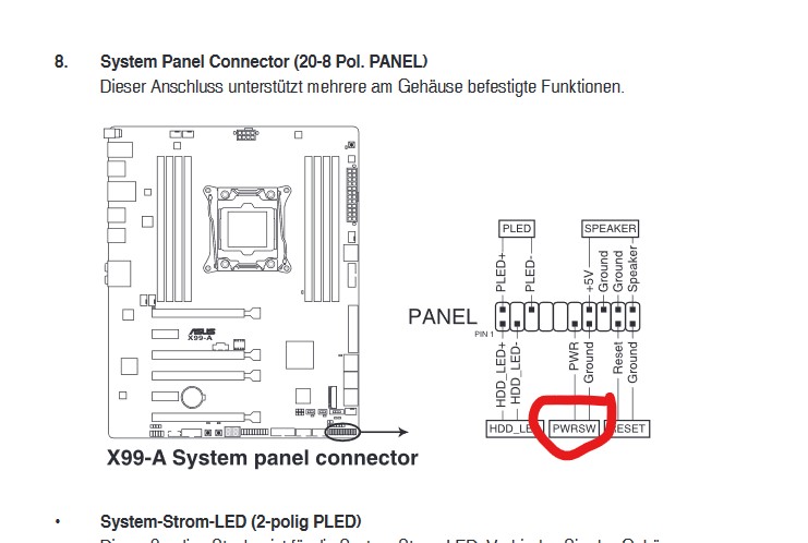

5. direkt auf dem Mainboard sind auch "unten" 2 Druckknöpfe. Der eine ist der PowerOn Knopf, der andere ist der rest knopf. die kann man ganz normal mit nem Finger drücken.
habs hier nochmal blau umkringelt.
Mit dem Knopf kannst du temporär die nächsten Tage dann deinen PC einschalten.
Also, das Kabel an der rot umkringelten Stelle raus ziehen. blau umkringelter Knopf ist die nächsten Tage dein Einschalter.
Wenn du dir trotzdem noch unsicher bist, mach Foto vom Innenleben deines PCs, dann umkringeln wir es dir gerne auch auf dem Foto. ;)
