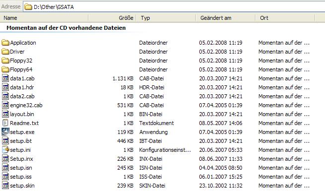

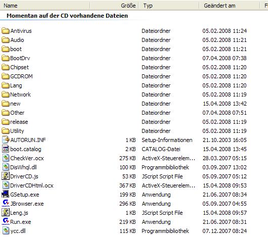

mit entpackt meinst du dann, dass sich diese treiber einfach auf die platte ziehe ohne einen speziellen ordner zu erstellen oder?
ich kann nicht ganz nachvollziehen was du mit chipsatzkarten treiber meinst.
habe 2 bilder im anhang.
1. zeigt dir die ganze übersicht von der CD
2. zeigt dir, wenn ich über "OTHERS\GSATA" dann sind dort die treiber, die ih schon gepostet habe...nur habe ich den ganzen inhalt von GSATA kopiert.
in der readme im GSATA steht " To create a pre-install disk for 32-bit Win2K/WinXP/Win2003/Vista, please copy all files in the floppy32 folder to the root directory of a floppy disk."

Hallo Milox,
da steht "Floppy32" und "Floppy64" - NUR den Inhalt dieses Verzeichnisses auf die USB-Platte kopieren - VISTA-x86 oder eben Vista_64 - der Treiber wird von Vista selbst erkannt -
