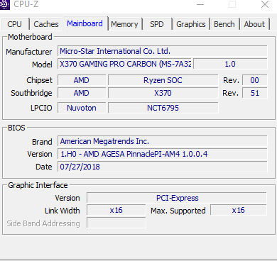

@-DesperadoZ-:
die installierte BIOS-version kann man sich z.b. mit CPU-Z (reiter "Mainboard") anzeigen lassen. das vergleicht man dann mit der BIOS-liste auf der herstellerseits des MBs.

Hier habt ihr einen Screen von meinen MB Daten :
https://gyazo.com/49aa6bcaf770e2000ffa94d834527042
Was nun wirklich garnicht weiterhilft, das Bildchen irgendwo online gestellt. ;)

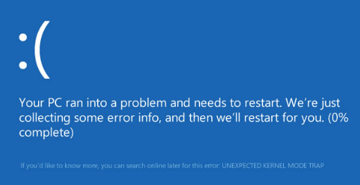

Du hattest also keine BSOD so wie diesen hier?

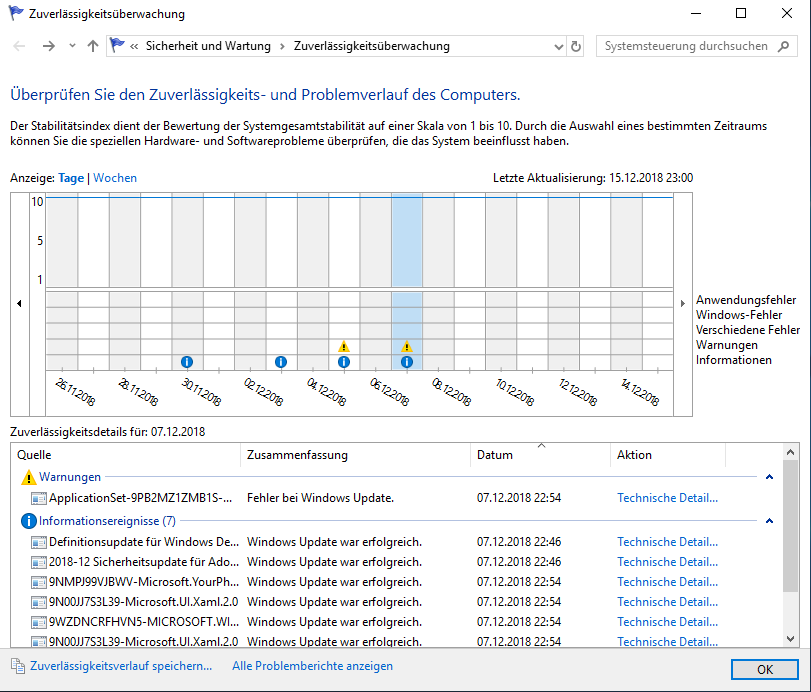

Starte mal die Zuverlaessigkeitsanzeige. Bzw. mache von der Einen screenshot und poste den hier, nicht irgendwo in der Cloud. Das Bild ist von einer meiner Kisten. Sollte bei Dir aehnlich aussehen mit einigen Ausrufezeichen/Stoppzeichen mehr.

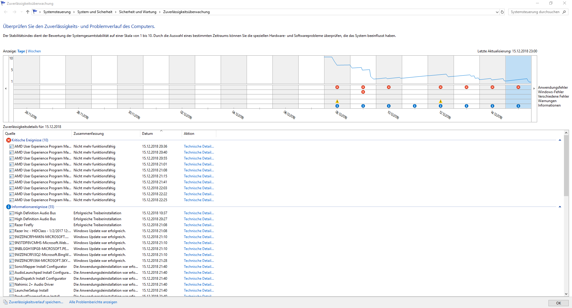

Richtig, der Bildschirm wurde direkt schwarz alles aus, nach 1-2 Sek startet er einfach normal neu.
Habe dir/euch das Bild von dem MB nochmal im Anhang hinzugefügt.
+ Im Anhang findest du meine Zuverlässigkeitsdetails.
Grüße

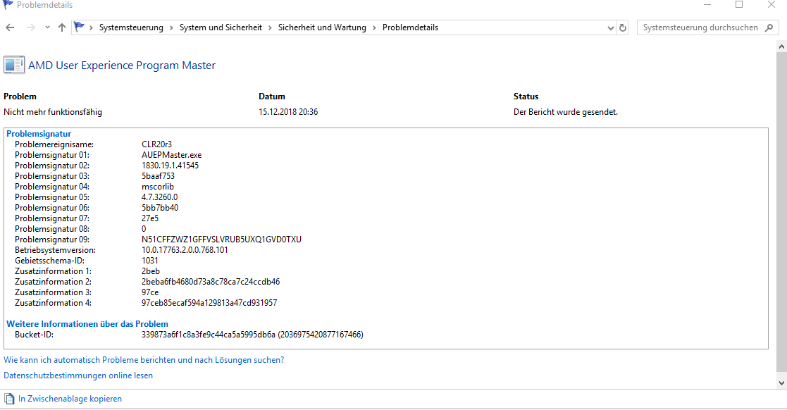

was liest du aus den Technischen Details?
Die technischen Deteils sagen, dass die AUEPMaster.EXE abgeraucht ist.
Die Datei ist wohl der Service fuer das AMD User Experience Programm.
Das kommt meistens mit den Grafiktreibern. OK?
