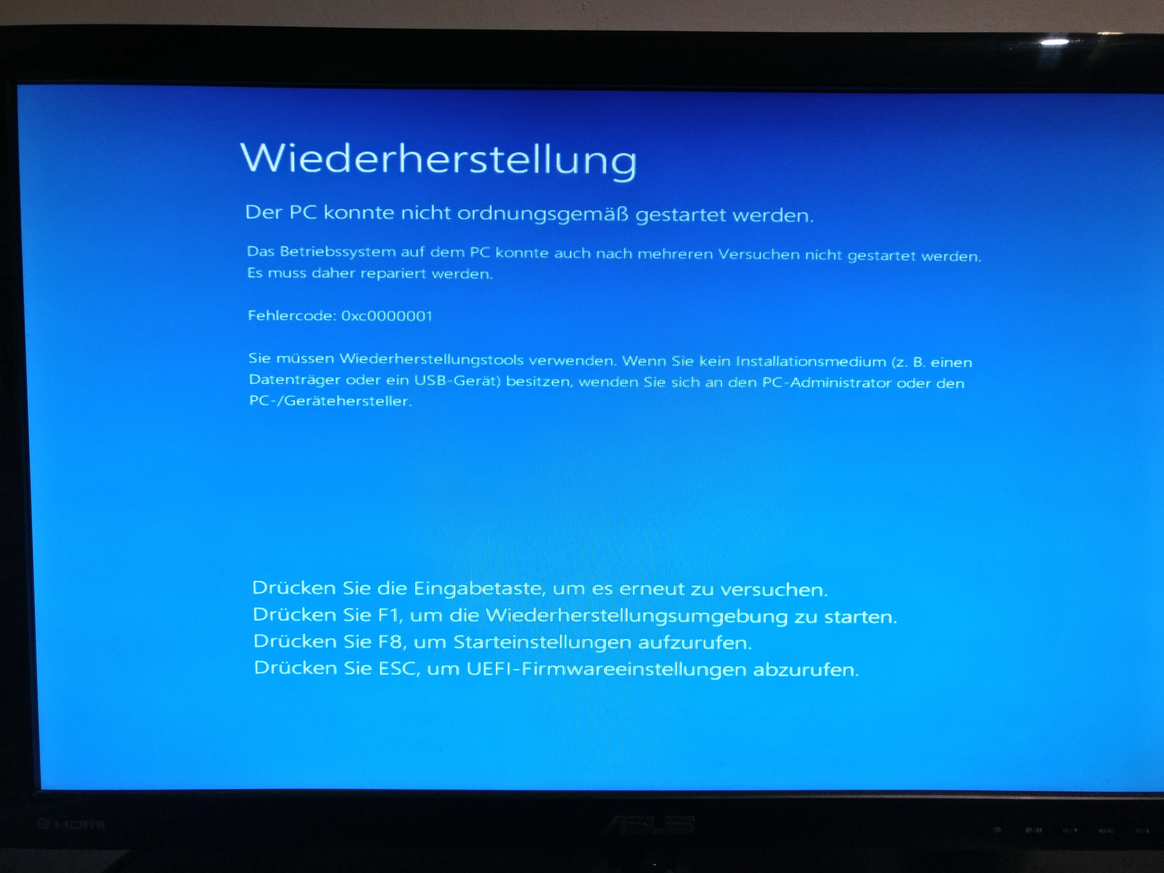

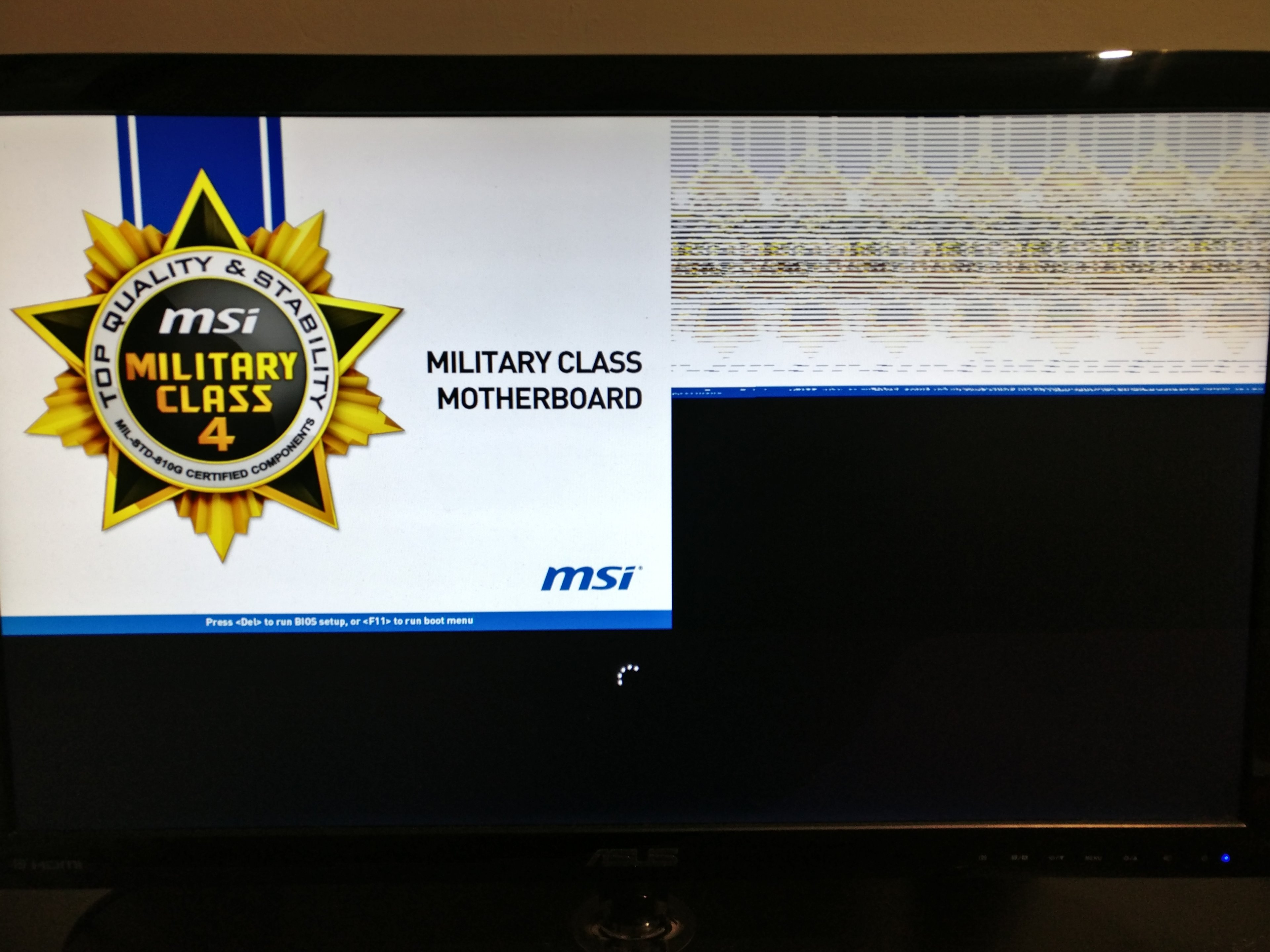

Guten Abend,
Also vor 3 Tagen ließ sich mein PC nicht mehr starten, jedoch bin ich ins Windows Menü gekommen und konnte per Cloud Download Windows neu auf meine ssd installieren.
Dies ging 2 Tage gut und jetzt gibt es wieder ein Problem, aber ich komme ich nicht mehr in dieses Menü, gleich nach dem Start kommt das Windows Zeichen, anstatt wie üblich das von meinem Mainboard.

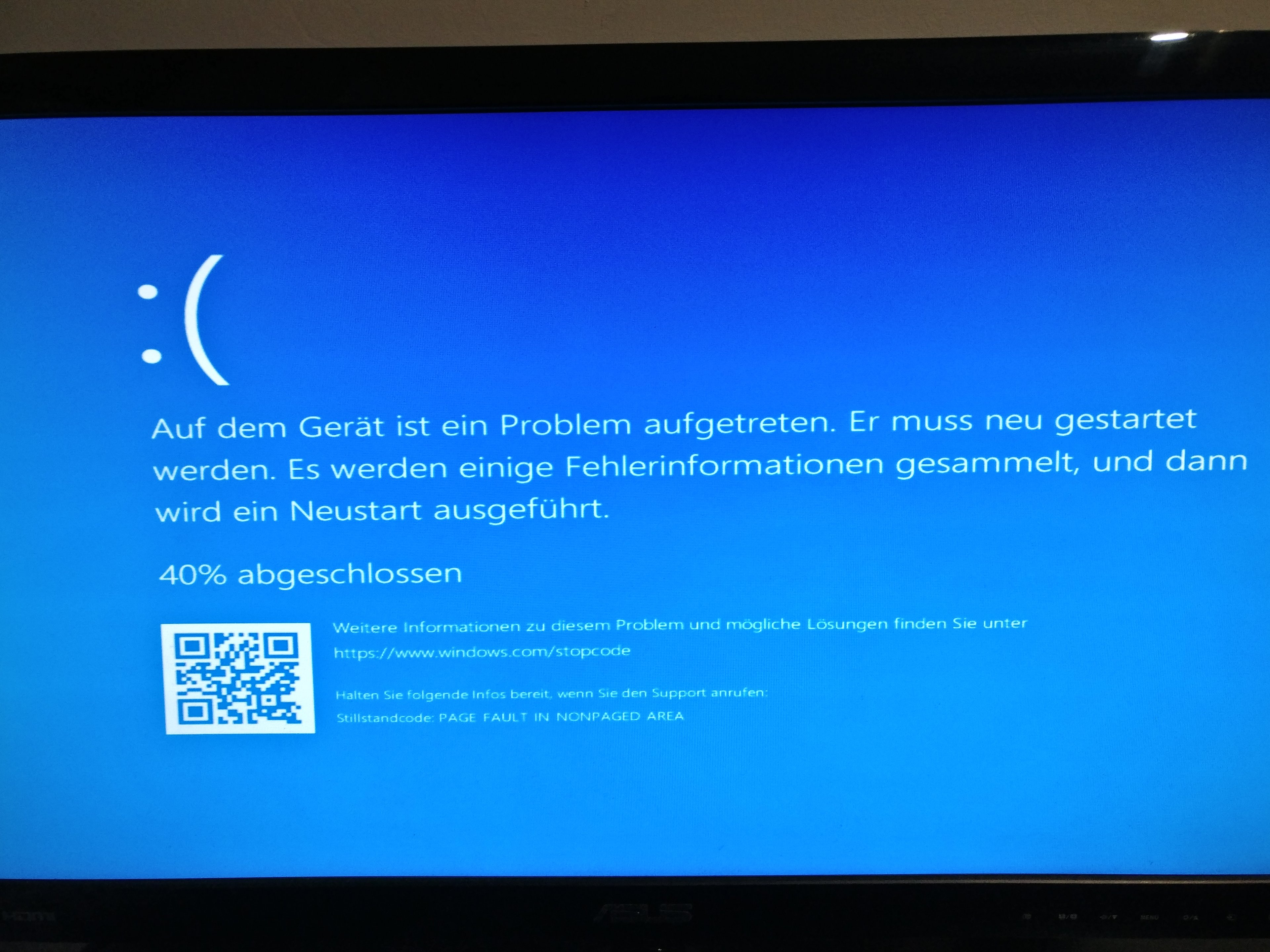

Es wird angezeigt dass ein Fehler aufgetreten ist, siehe Bilder.
Ich komme noch in mein Mainboard Menü, kann aber nicht per F11 ins Boot Menü.
Ich habe keine Ahnung was kaputt sein könnte.
Ich habe 8gb RAM, einen i5 4690k und eine 1060.
Dazu eine ssd und HDD.
Dies hat alles noch funktioniert beim Spielen vor paar Tagen.
Könnt ihr mir weiterhelfen?

Wenn du ja noch ins BIOS kommst, würde ich erst einmal die Optimized Defaults Settings laden und mit diesen das Booten in Windows neu angehen ...
In das F11 Boot Menü kommst du wahrscheinlich nicht, weil der Fast Boot aktiviert ist. Dieser wird aber durch die Optimized Defaults Settings aufgehoben ...
Die Optimized Default Settings werden im BIOS mit der Taste F6 geladen ...
Sollte es danach immer noch zu einem Bluescreen kommen, dann erst einmal Windows in den abgesicherten Modus booten ... (Dein Bild 2 >>> Taste F8 und weiter je nach Meldung). >>> Liste "abgesicherter Modus ohne Netzwerk".

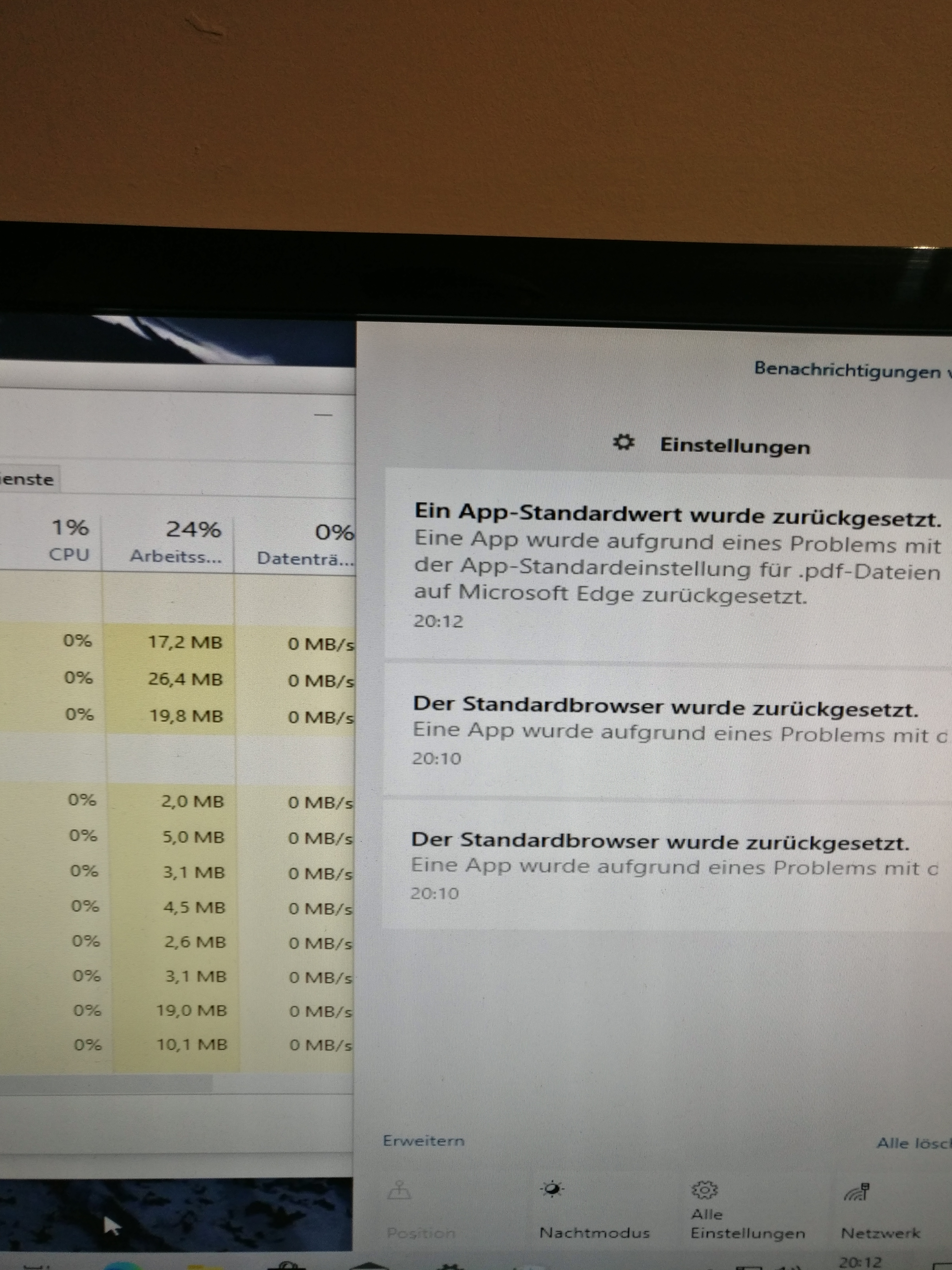

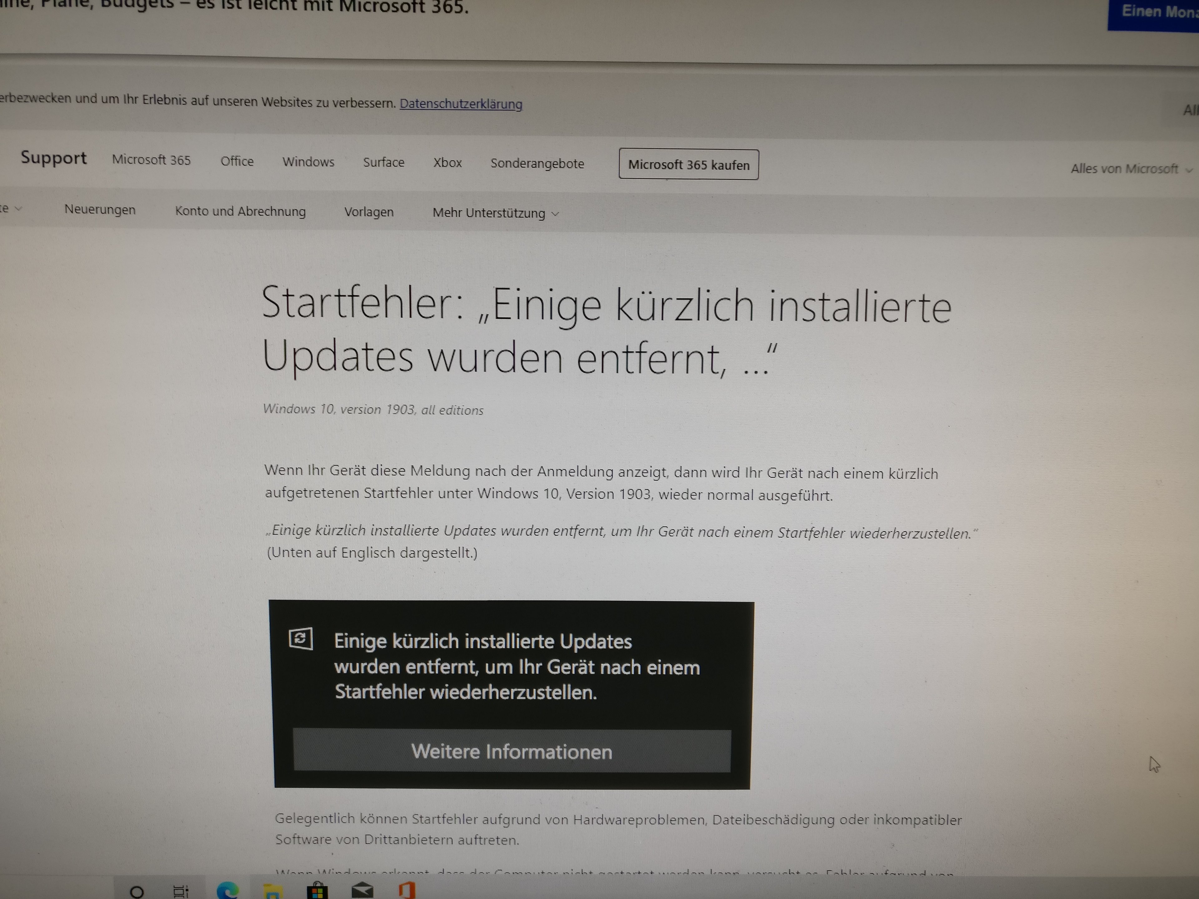

Ich bekomme vor einer Windows Neuinstallation so einem verbuchten Screen, siehe Bild.
Die Tastatur spinnt auch, so als würde man die ganze Zeit Tab drücken, Tasten sind verstellt, geht an und aus, etc.
Bevor er das letzte Mal abgestürzt ist, kam jedenfalls eine Meldung dass etwas angesteckt, installiert wurde.
Bei einem RAM Test wurde nichts gefunden, ich habe 2x4gb mit 1600mhz.
Kann man mit den Bildern schon was sagen/ausschließen?

Thema BlueScreens - das sind nur die mit dem Smily. Immer nur der mit dem Page Fault oder weitere? Es sind zu wenige Infos um einigermaßen gezielt anzugreifen.

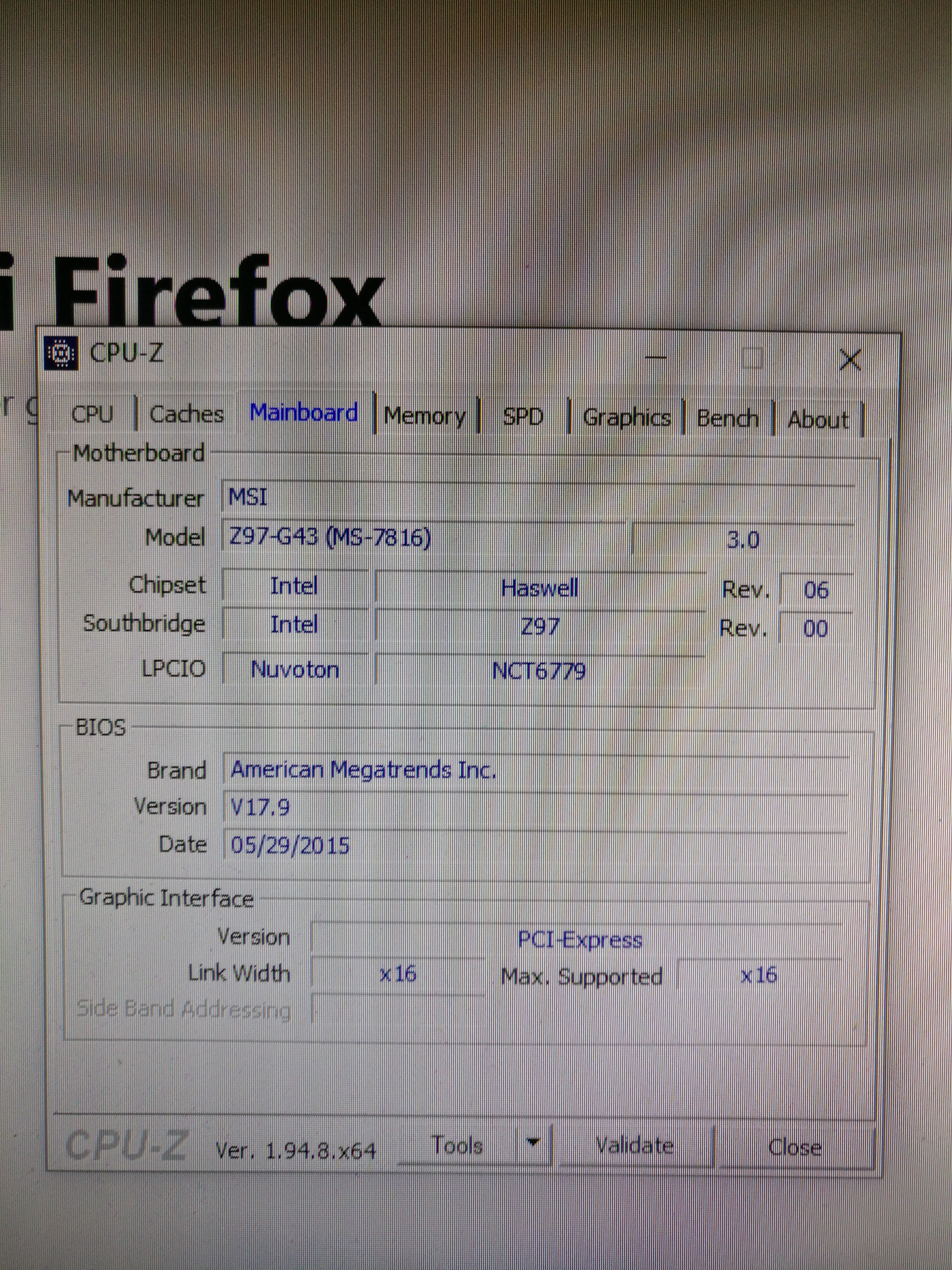

Also am BIOS wurde nichts verändert, der PC wurde vor 5 Jahren von einem Kollegen gebaut und lief bis dahin ohne Probleme.
Heißt nicht, dass es jetzt nach 5 Jahren und allen aktuellen Windows 10 Updates immer noch ohne Probleme laufen muss ...
Zumindest hat man jetzt endlich mal die Bezeichnung des Mainboards. Und das BIOS wurde von MSI nochmal aktualisiert am 22.2.2016! Das würde ich zuerst einmal flashen, bevor ich nach der weiteren Problematik suchen würde ...
Aktuelles BIOS für das MSI Z97-G43 = Version : H.B vom 22.2.2016.
https://de.msi.com/Motherboard/support/Z97-G43

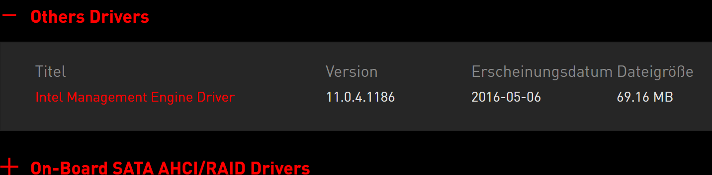

Außerdem gibt es auf der MSI Seite unter Other Drivers wie vermutet, ein Update für den INTEL ME mit Version: 11.0.4.1186 vom 26.5.2016. Deine aktuelle Version in deinem BIOS lautet zum Vergleich: 9.1.26.1006. (Bild 1 aus #1). Bedeutet: Die Setup.exe des neuen Treibers wird die aktuelle Version des INTEL ME
über Windows ins BIOS schreiben ...
https://de.msi.com/Motherboard/support/Z97-G43#down-driver&Win10 64
Jegliche Benutzung, wie immer, auf eigene Gefahr und Risiko!
Wichtig dabei ist natürlich, dass es sich bei deinem Board auch tatsächlich um das MSI Z97-G43 handelt!
Viele Grüße

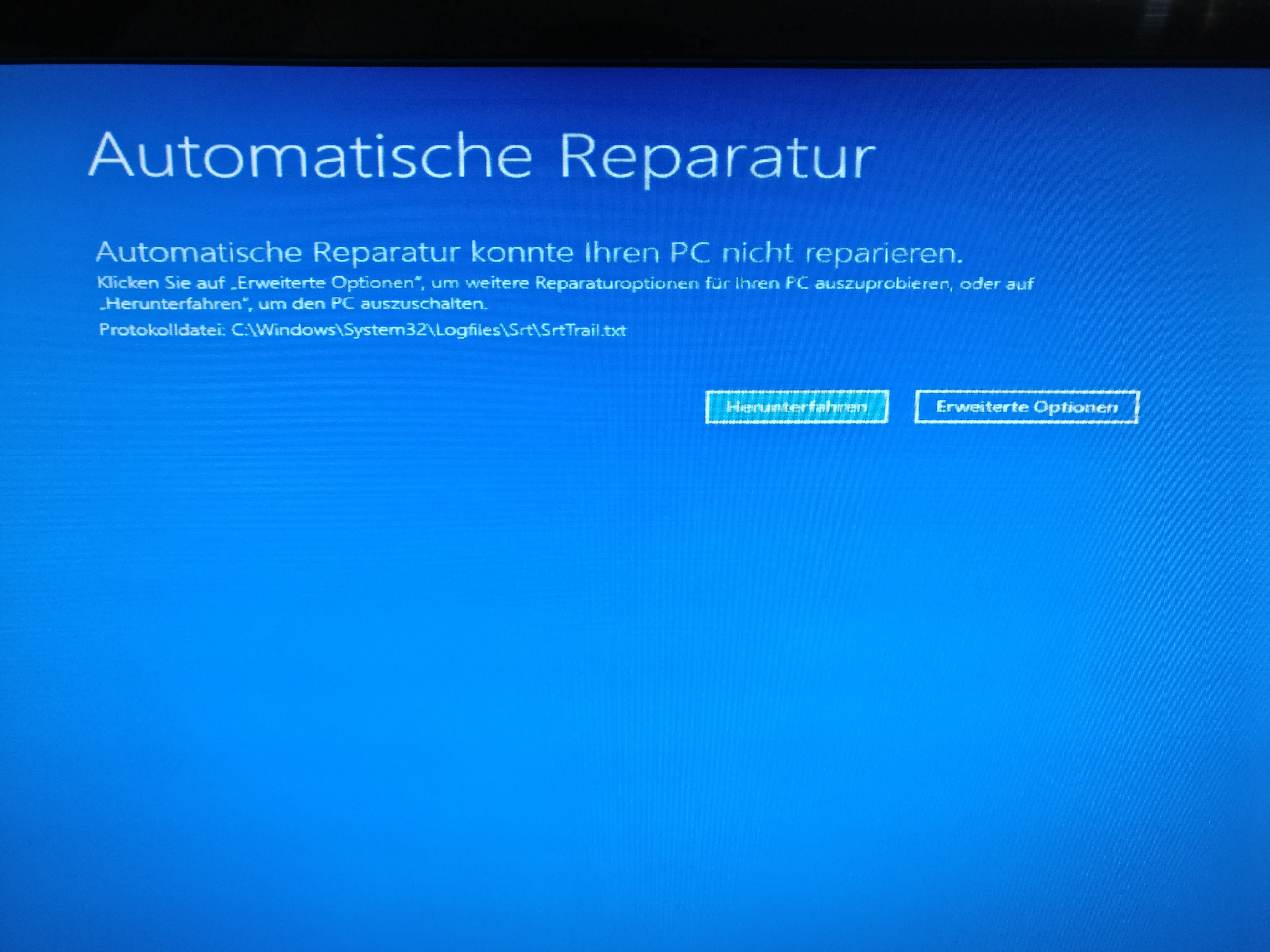

Was fummelst du denn da mit Windows 10 1903 rum laut Bild 3
Wir haben 2oH2 und wenn du nicht mal einen USB Stick mit 20H2 erstellt hast und damit bootest über das F11 Bootmenü bist du doch meilenweit von einer Clean Installation entfernt.
Nur weil es Threads und Videos mit alten Windows Versionen gibt, muss man sich die alten Versionen ja nicht drauf hauen. Alles andere was da steht sollte man beachten.

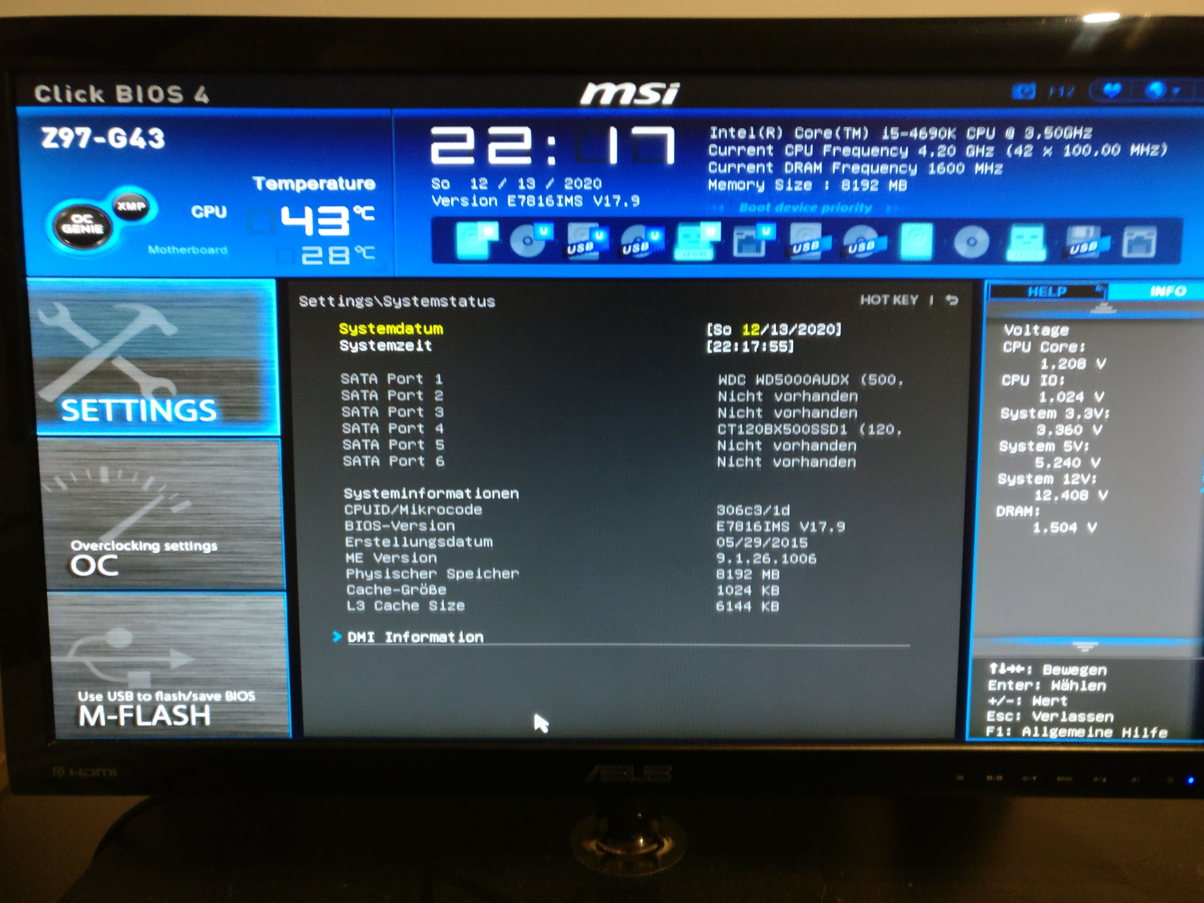

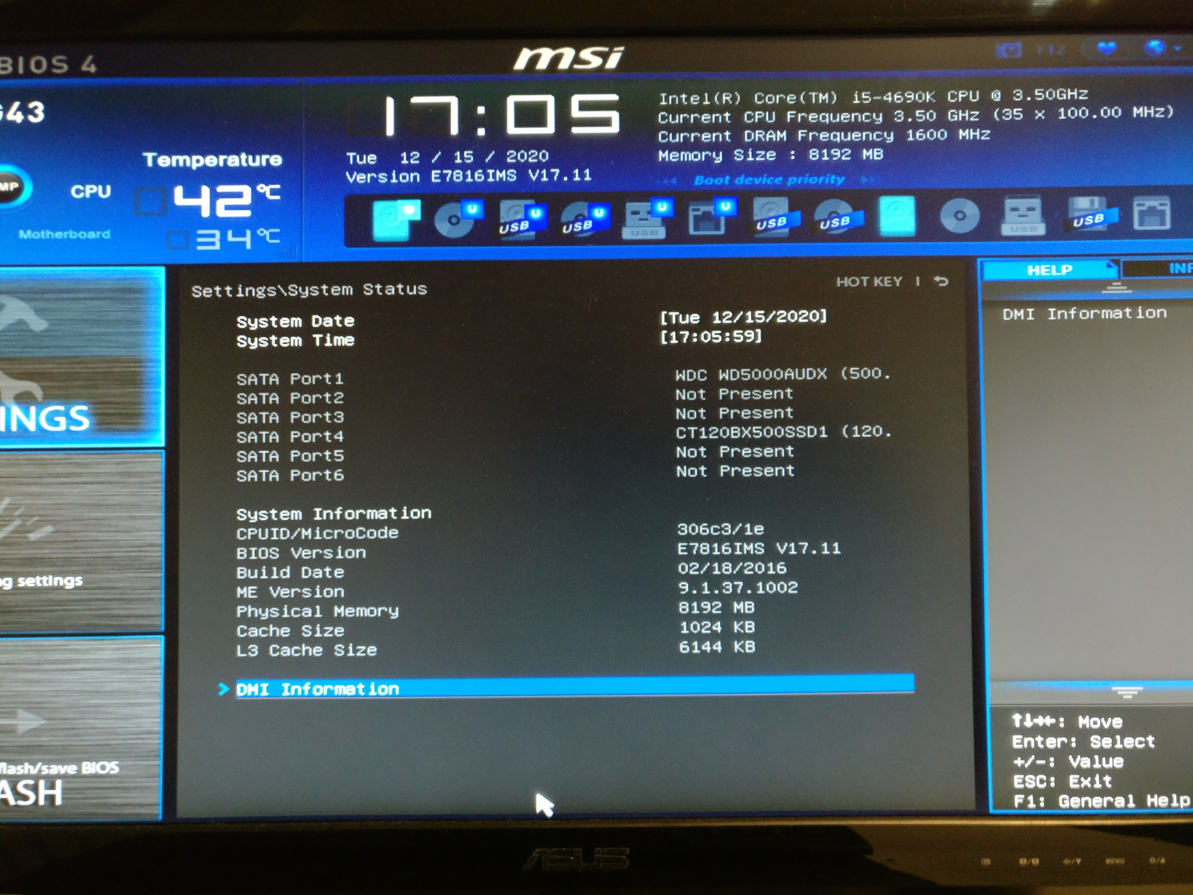

Wenn du das hast, poste bitte noch mal ein Bild mit dem Systemstatus aus deinem BIOS ... (wie in #1 dein 1. Bild!).

Habe das jetzt alles gemacht und bis jetzt läuft es rund. Keine Tastaturausfälle mehr, etc.
Allerdings scheint dass dies nicht die richtige Intel ME Version zu sein,
habe zusätzlich nachdem ich alles gemacht habe noch den Chipset Treiber installiert.
Frisches Windows ist auch drauf, alle Updates sind geladen, mehrere Neustarts bis jetzt ohne Probleme.
Danke schon mal, werde den RAM trotzdem bald möglichst mit Memtest checken und mal einen Tag durchlaufen lassen.
Meint ihr es ist ein Fehler, wegen der Version im BIOS? Ich habe das Setup gleich nach der Windows Neuinstallation durchgeführt.
Ps. inzwischen wollte ich wieder mein alten Übertaktungsprofil benutzten, doch das geht nicht, weiß einer ob das normal ist? Das Übertaktungsprofil wurde mir vor Jahren so eingestellt.
Habe jetzt die Default Settings eingestellt und werde es erstmal so lassen.

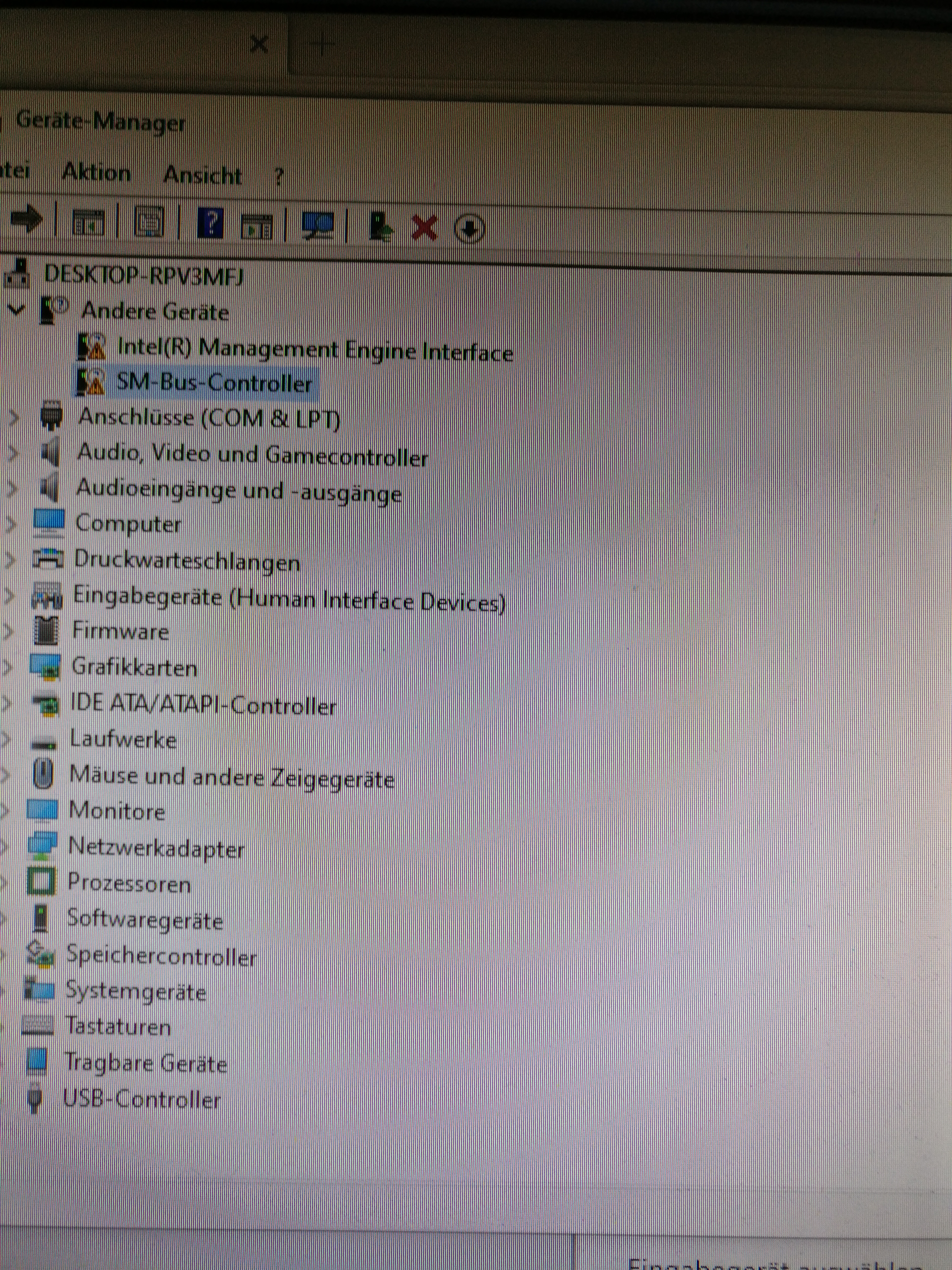

Die NEUE ME Version ist noch nicht im BIOS gelandet! Dort wird noch immer die "alte" ME Version angezeigt!
Steht doch in deinem Bild vom Board: ME Version: 9.1.26.1006.
Die neue ME Version hat aber die Version : 11.0.4.1186. Sie muss irgendwie ins BIOS übertragen werden!
Die ME läuft unabhängig vom (UEFI-)BIOS. Allerdings ist die ME-Firmware üblicherweise im selben SPI-Flash-Chip gespeichert, in dem auch der (UEFI-)BIOS-Code liegt. Ein BIOS-Update kann neue ME-Firmware enthalten. Es gibt aber Computer, bei denen sich die ME-Firmware unabhängig vom BIOS-Code überschreiben lässt.

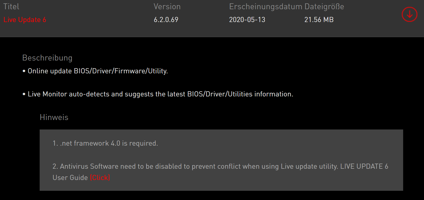

Sehr wahrscheinlich brauchst du das Programm von der MSI Homepage dafür "Live Update 6"!
zu finden unter Programme!
Steht dabei : ONLINE update BIOS, DRIVER, FIRMWARE, UTILITY.
Live Monitor auto-detects and suggests the latest BIOS/Driver/Utilities information.
Es wird dir sicherlich auch die neue INTEL ME Version ins BIOS schreiben ...
Was dazu benötigt wird, ist NET FRAMEWORK 4.0!

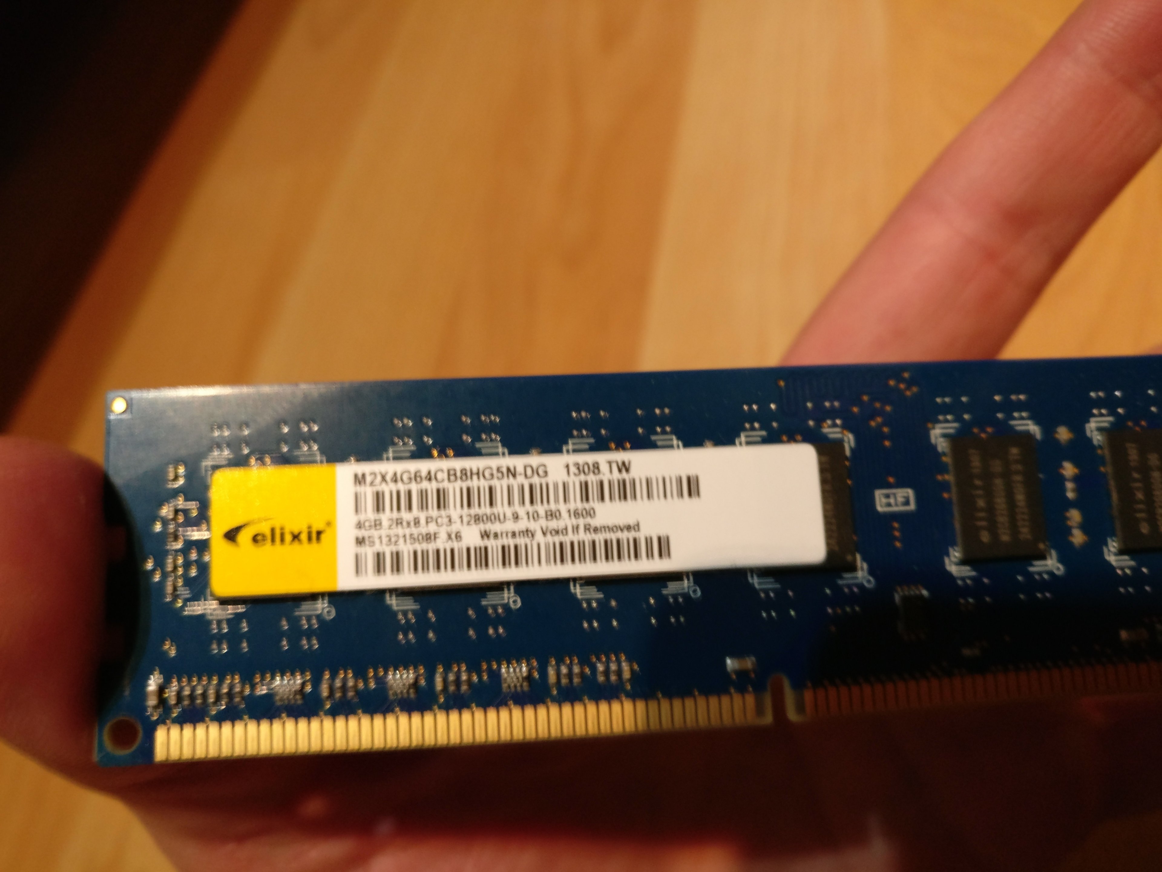

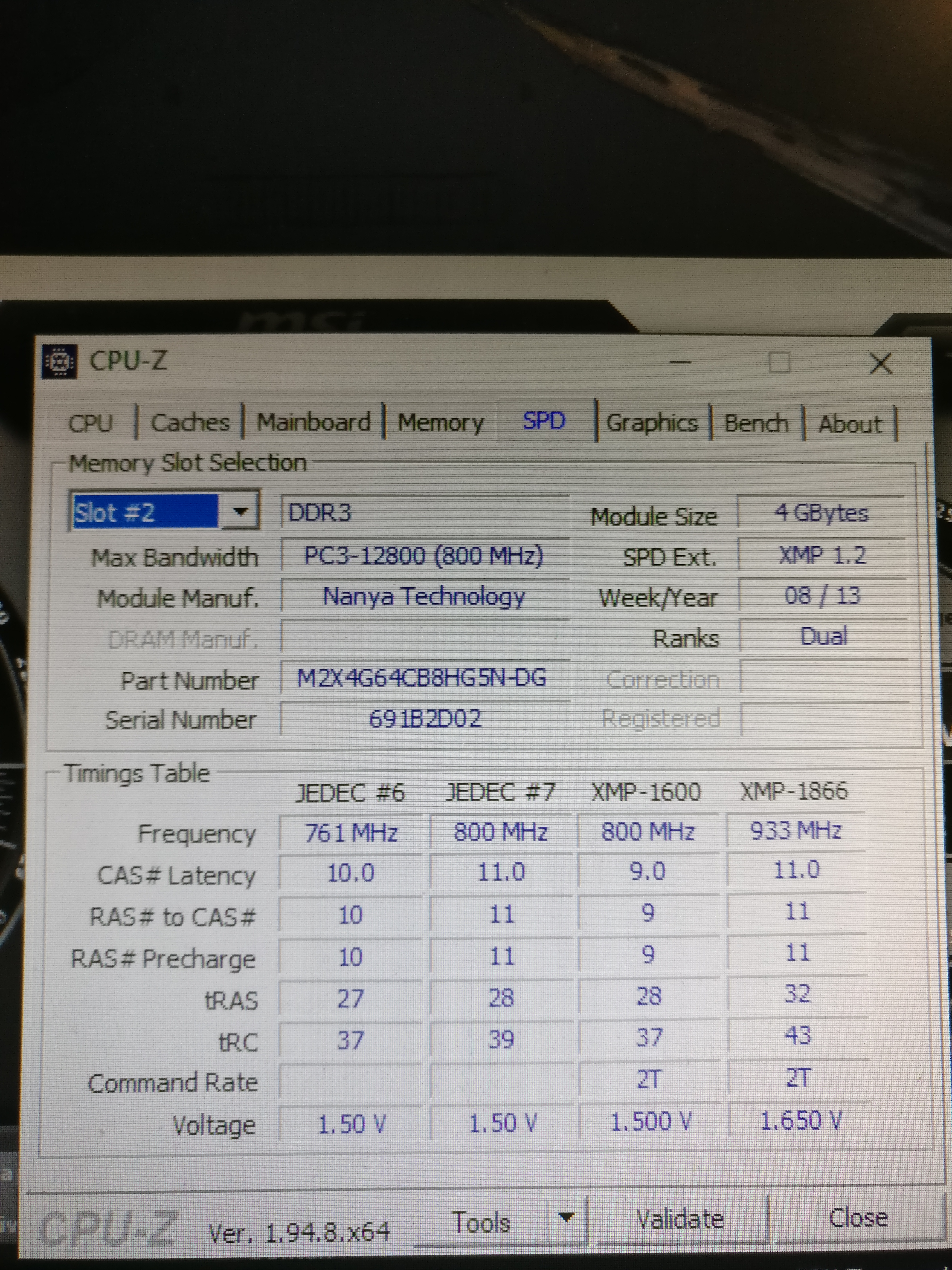

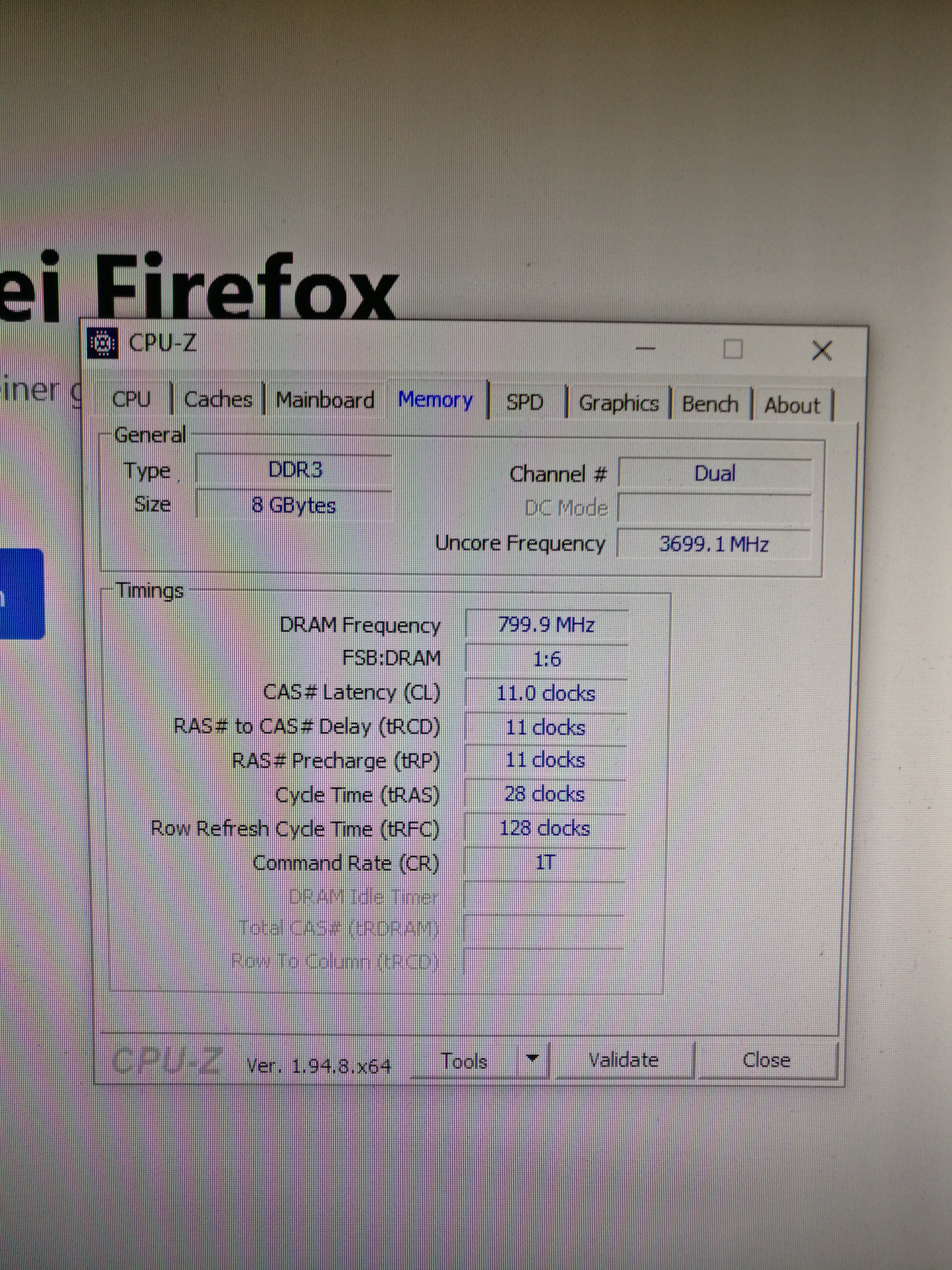

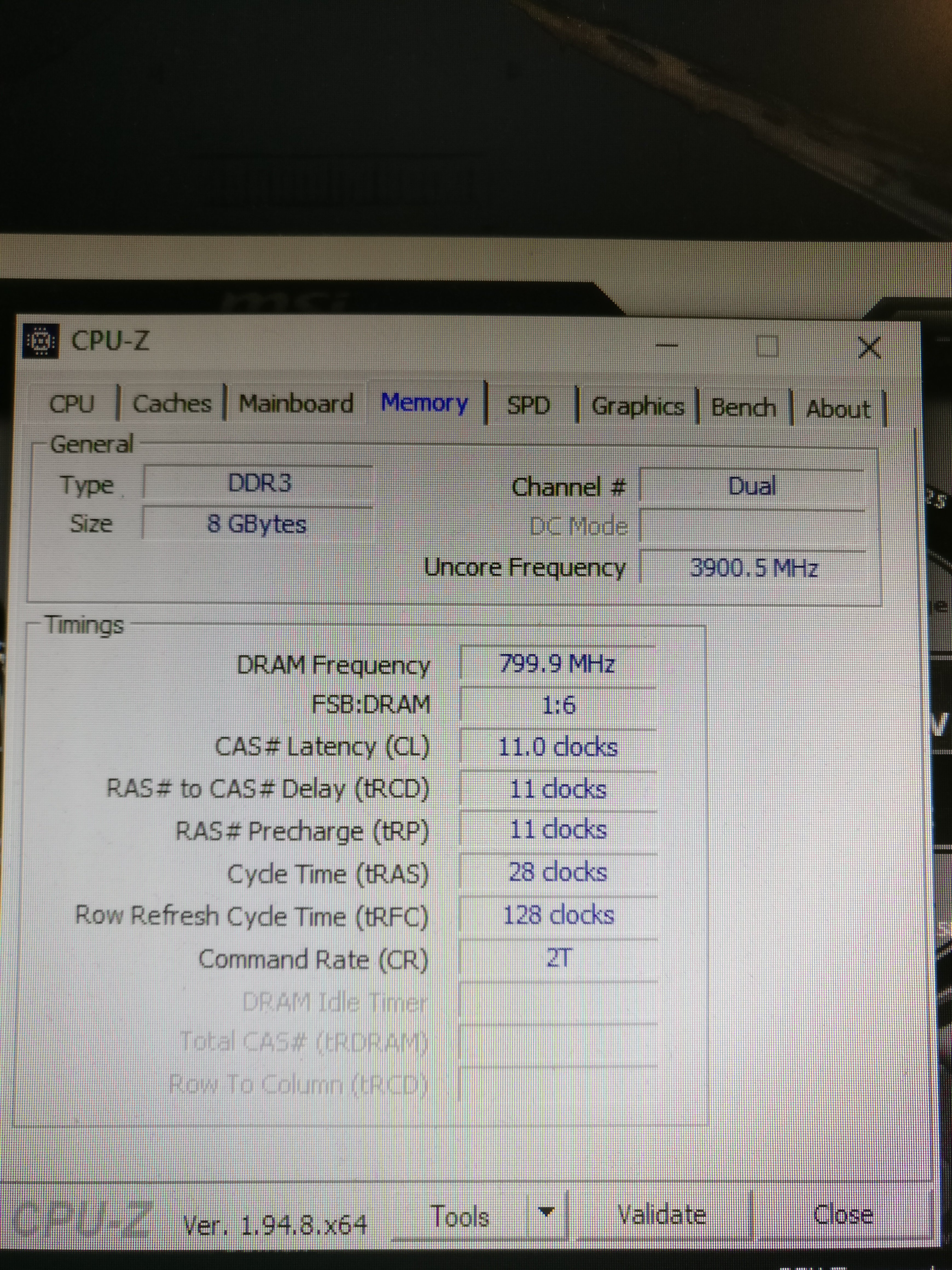

Den Rest würde ich jetzt erst einmal so lassen. Deine RAM Module sind NoName Produkte. Ich würde mir da mal anderen RAM = Markenmodule für anschaffen. Kommen deine NOName Module denn mit einem XMP Profil? Vielleicht funktioniert es aber auch, wenn die ME Version im BIOS ersetzt wurde?!
Mach doch mal bitte ein Bild aus CPU-Z und SPD Bank 2 oder 4 ...
Viele Grüße
Die neue ME Version ist immernoch nicht im BIOS.
Ich habe das Live Update und einige Features dazu installiert, dannach nochmal das Update selber, aber es geht immernoch nicht.
Ja das sind Noname RAM Module, die waren mal Teil eines Fertig PC's. Ich weiß nicht ob die ein XMP Profil haben.
Verhindern die möglicherweiße das Update? Ich werde mir Nach den Weihnachtsfeiertagen neuen RAM zulegen.
Das ich es richtig Verstanden habe: Die ME Version sollte sich von Windows von selber in's BIOS schreiben?
Also keine Datei in irgendeinen Ordner legen und auch nichts von einem USB Stick irgendwie installieren?

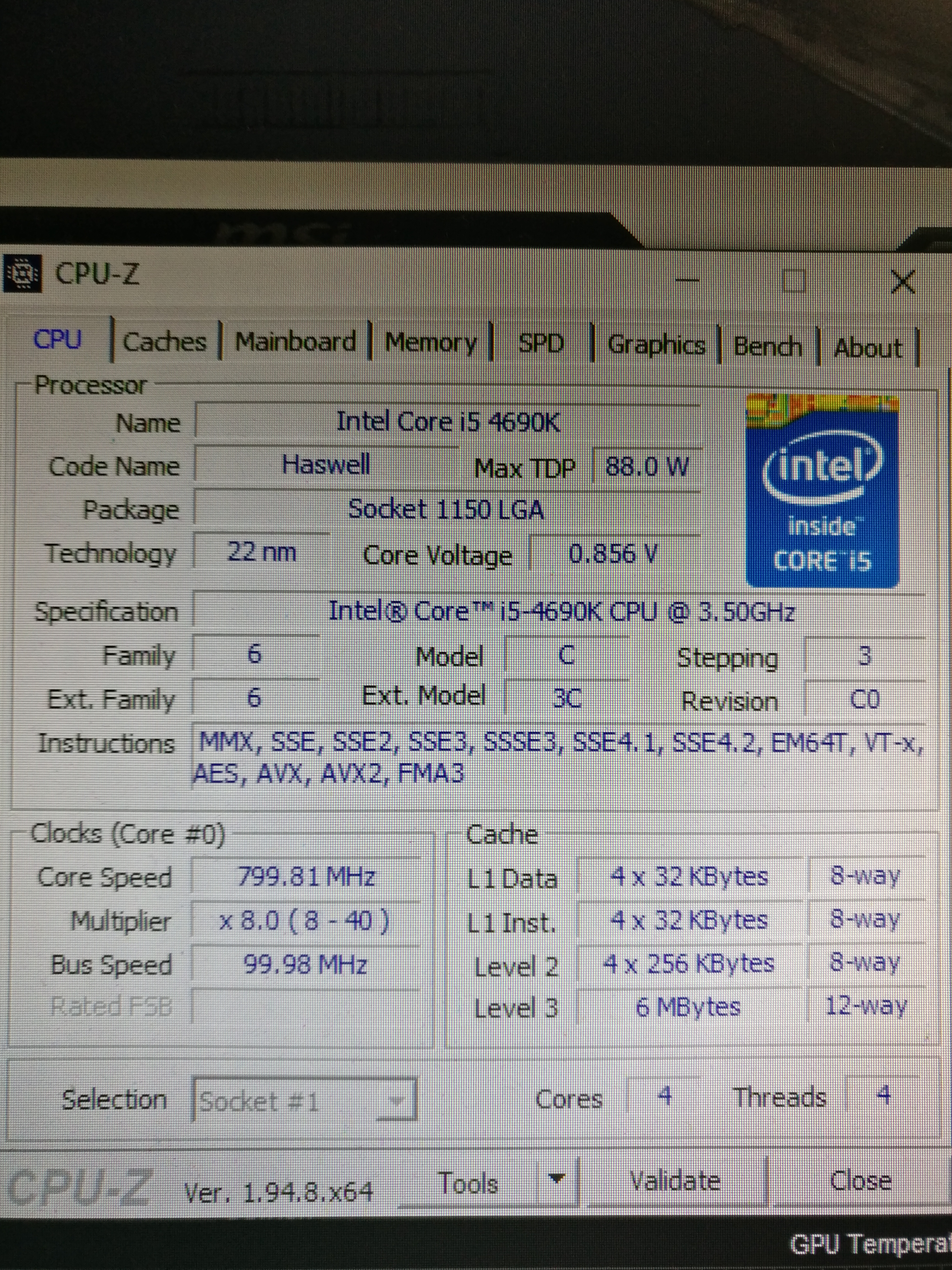

Die Bilder sind im Anhang.
Gruß, tobense7en

Ich weiß nicht genau, wie sich das mit INTEL ME verhält. Weil AMD System. Dazu müßten sich mal CB´ler mit INTEL System melden, wie und was man machen kann, damit die aktuelle INTEL ME Version ins BIOS geschrieben wird. Denn nur da ist sie wichtig! Wenn sie bei deinem Board nicht überschrieben werden kann, wundert es mich doch, das MSI die neue INTEL ME Version auf ihrer Homepage anbietet!
Gut, von deinen Modulen mit "Nanya Technologie" habe ich noch niemals was von gehört.
Allerdings bieten die auch ein XMP Profil mit DDR3-1866 an (933 MHz Frequenzy) und Taktraten von 11-11-11-32-43-2T sowie 1,65V Spannung! Das XMP Profil müßtest du im BIOS laden können ...
Die Probleme mit der Tastatur können natürlich auch an dieser selbst liegen.
Sind unter Windows alle Treiber eingebunden? Chipsatz, USB etc?
Die INTEL CHIPSATZ INF (Treiber in diesem Sinne ist es ja nicht bei INTEL) sollte auch für die USB Steckplätze ausreichen, weil die insgesamt 6 x USB 2.0 Steckplätze (hinten 2, vorne 4) über den INTEL Chipsatz laufen ...
Das MSI Handbuch könnte auch hilfreich sein! Insbesondere wegen INTEL ME!
Viele Grüße
Über die INTEL ME, die im BIOS überschrieben werden soll, habe ich etwas gefunden:
https://debianforum.de/forum/viewtopic.php?t=176337
Das dort verlinkte Tool "INTEL CSME detection Tool", gibt es auch für Windows.
Ich kann es mit meinem AMD System leider nicht testen!
Jedenfalls kann das Tool prüfen, ob ein ME Update auf deinem Board erforderlich ist!
Ich kann mir auch vorstellen, dass die von MSI heruntergeladene aktualisierte INTEL ME Version über Windows auch als Administrator gestartet, ausgeführt werden muss? ... (Rechtsklick auf die INTELME setup.exe und ausführen als Administrator auswählen).
Wenn alles geklappt hat, hast du die neue INTEL ME Version auch im Systemstatus deines BIOS stehen ...
Viele Grüße

@Schildkröte09
In dem Win-Raid Forum kannst Du lesen das es keine Version 11 Firmware für die Series 9 Systeme gibt.
Darunter fällt der Z97 Chipsatz: Produktspezifikationen Produktreihe der Intel® 9 Chipsätze
Es gibt nur 11er Treiber wie auch auf der MSI Seite angeboten.
@tobense7en
Wichtiger Hinweis!
Lade keine Firmware für deinen ME Chip von der win-raid Seite herunter!
Intel bietet nur ME Firmware für ihre eigenen Motherboards an, weil die Motherboard Hersteller, in deinem Fall MSI, die Möglichkeit haben, diese auf ihre Bedürfnisse anzupassen.
Freundliche Grüße
