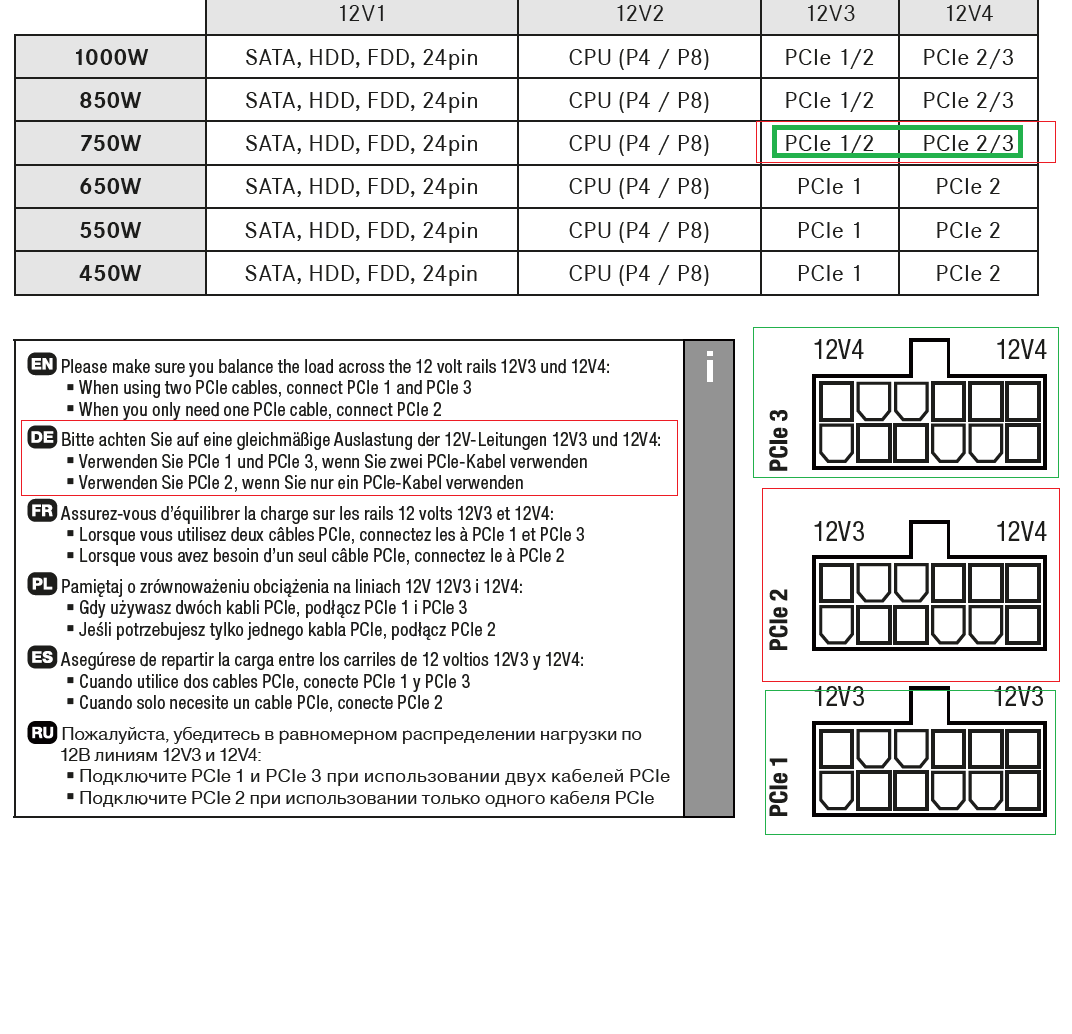

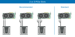

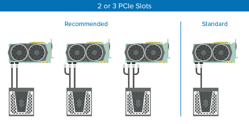

Nimmst du hier zwei Kabel zu Stromversorgung der Grafikkarte oder nur das ein "Y" Kabel.
Ist nicht wirklich für mich zu erkennen auf dem Video.
Nimm zwei Kabel je nachdem, wie hier auf dem Bild empfohlenen (recommended).

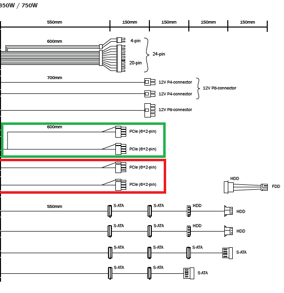

Die Zwei Kabel müssen aber auch richtig am Netzteil angeschlossen sein. In deinem Fall an 12V V3 und V4 also entwerder zwei Kabel an PCIe1 u 3 oder eines würde auch an PCIe2 reichen da dort beide Rails aufgelegt sind.

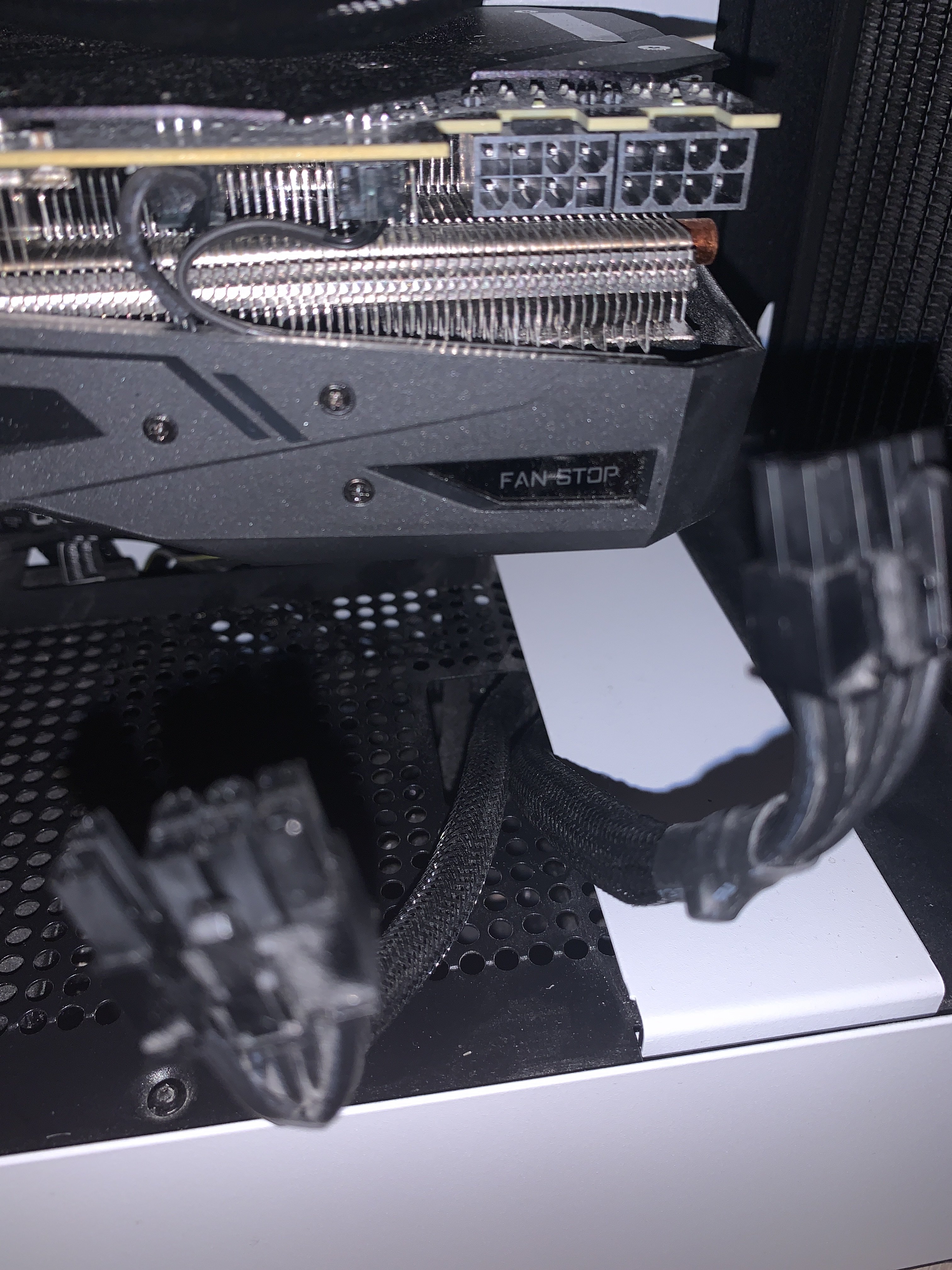

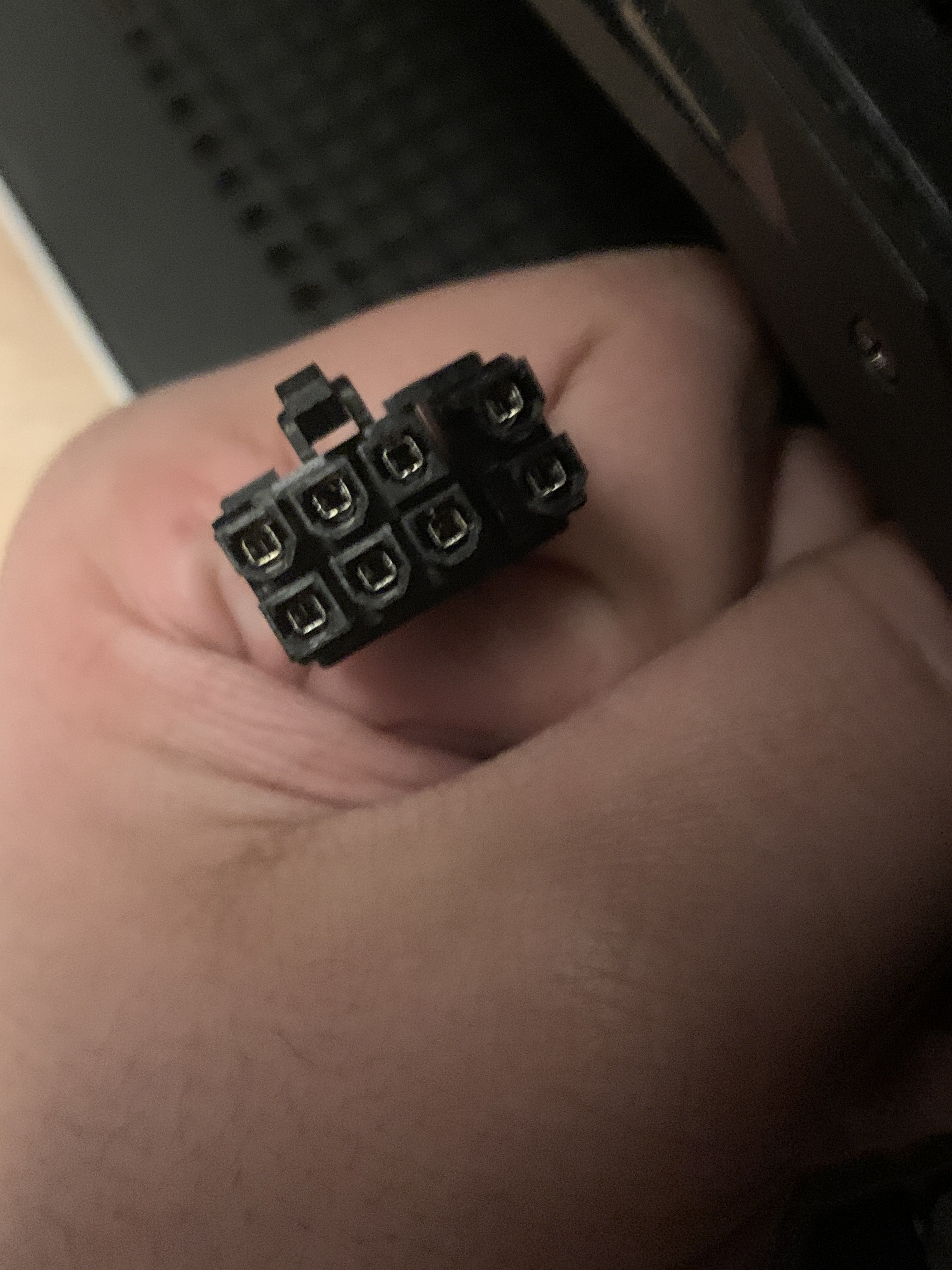

Hm wobei welche hast du in Verwendung?
Die beiden einzelnen oder doch das Y-Kabel?Wobei er ja mal mindestens starten sollte.

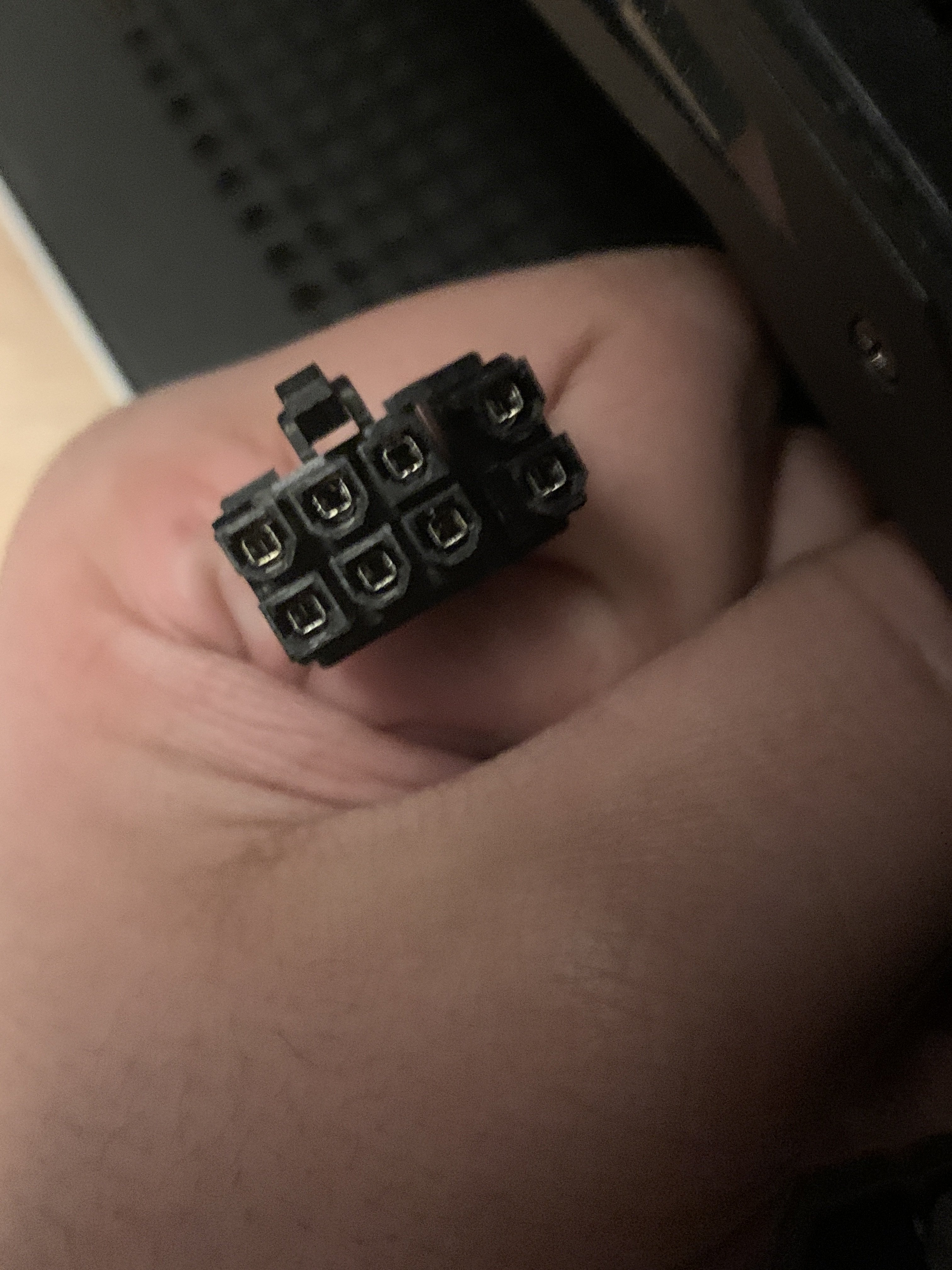

Sind 2 einzelne Kabel aber sehen so aus.
Es interessiert hier nur der Anschluss am Netzteil und nicht wie die Kabel aussehen, die sind an dem von Dir fotografierten Ende immer gleich..
Sieht schwer aus dranzukommen aber das würde "ICH" auch wenn es vielleicht nichts mit dem Fehler zu tun hat prüfen und bei der Gelegenheit dann auch ändern und für die Zukunft im Hinterkopf behalten.

Hab jetzt hinten am Netzteil geschaut, die PCIe Kabel sind beide an PCIe 1 angeschlossen.
Also schließte das Kabel jetzt erstmal an PCIe2 an damit du beide 12 V Rails von deinem Netzteil verwendest.
Das Z390 Aorus Master hat doch eine POST-Code Anzeige. Einfach beim booten die Anzeige beobachten und sich den letzten Code merken. Bios Reset also Clear CMOS schon versucht ? Da Du ja sonst schon alles rausgebaut hast bleibt ja nur CPU oder Mainboard defekt.
Dann an PCIe 1 und 3 jeweils ein Kabel.
