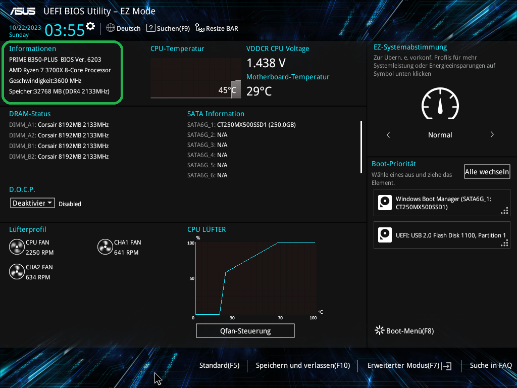

-Ist dein BIOS ne BETA-Version? Deine istallierte Version 4.4.5 ist in der Liste nicht zu finden. Und ausserdem uralt. Ein Update könnte einiges richten.
BIOS gerade geupdated, aber CPU-Z sagt immernoch 4.4.5, warum weiß ich auch nicht.

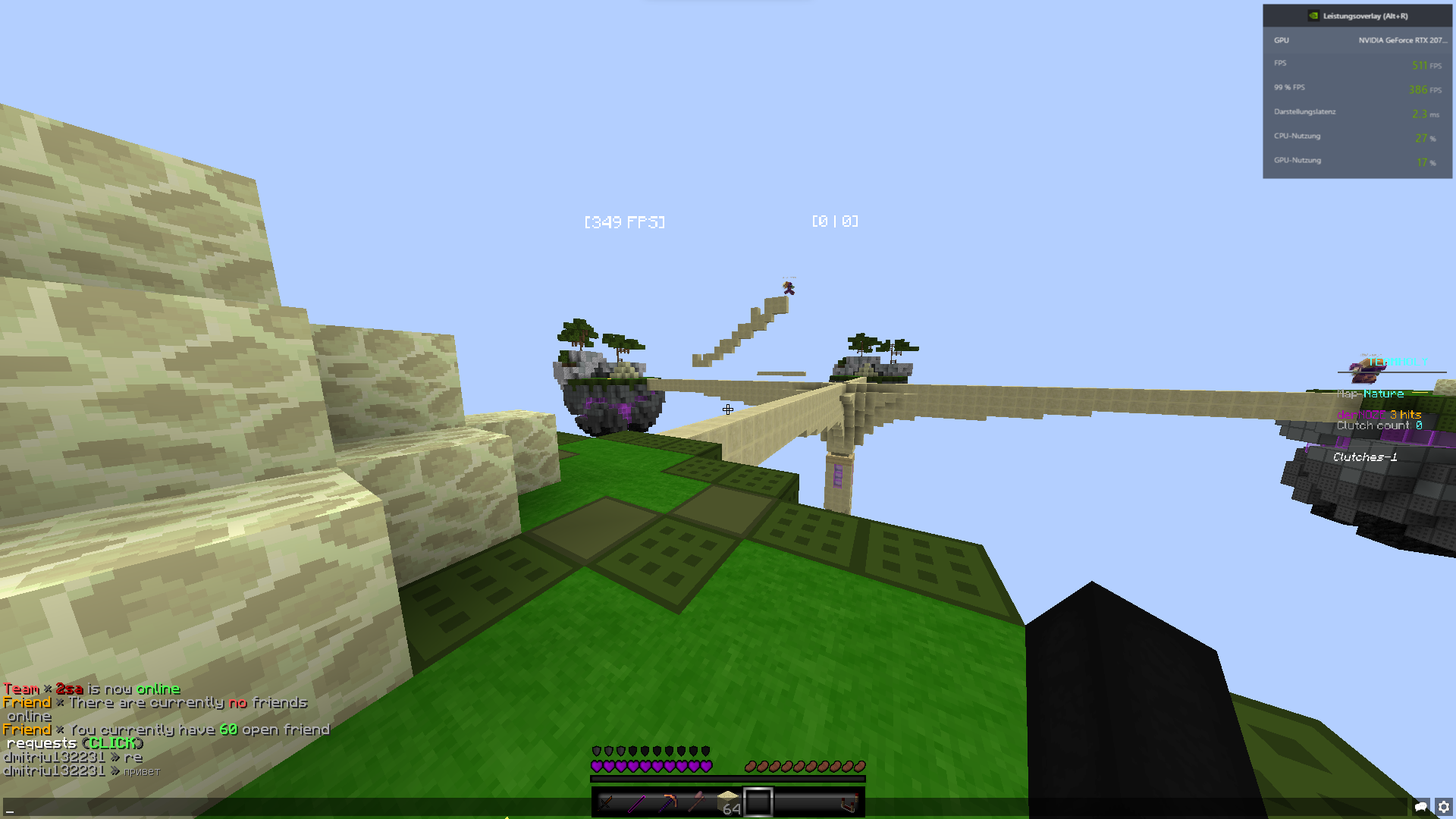

Bin kurz in Minecraft gegangen und habe diese werte mit dem NVIDIA overlay erhalten (FPS im spiel sind nicht genau weil das Spiel im Vollbild ist und der Client beim raustaben auf 60 FPS geht) Bild_2023-10-22_054451186.png
Das Asus Bios selber zeigt die Biosversion an. Schau mal da.

Mit dem MSI Afterburner kannst du ein Ingameoverlay einblenden lassen. Damit bekommst du alle Daten (Auslastung, Temperaturen) die du brauchst ohne raustabben zu müssen vorrausgesetzt du hast es alles eingestellt.
Wie schon geschrieben gibt es für das Einstellen des MSI Afterburners mehrere Youtube Videos aber auch Webseiten die das Thema behandeln. Das hier alles zu klären würde den Ramen sprengen

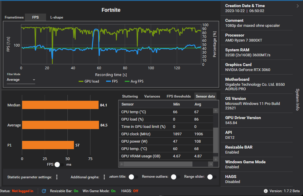

erstaml stellt man fest wieviele Fps man erreicht und online spiele istd as sehr volatil
Aber fortknite ist extrem gpu lastig wenn man will.
Die rtx2070 ist etwa das level meiner rtx3060 auf 1080p habe ich mal diese werte
Was man hier sieht
zuerst Ein cpu limit dann auf maxed settings 84fps. Auf low sollte das nicht unterschritten werden
ne gpu load von 86% sagt klar das dlss nix bringen wird.
bedingt ein höheres niveau ohne dxr vielleicht bessere Auslastung der gpu
mein rat aktuell bringt dir nix ne neue cpu einzusetzen klar kann man dies maximal 14% rausholen was dann 97fps werden aber ich zwiefle das man genau 100% load erreicht die Regel ist 95-99%
Womit wieder die gpu mehr bringen wird insbesondere ne gpu mit mehr rop Einheiten
64 rop bei der rtx4070 wäre ein Kandidat das dürfte die fps quasi verdoppeln
