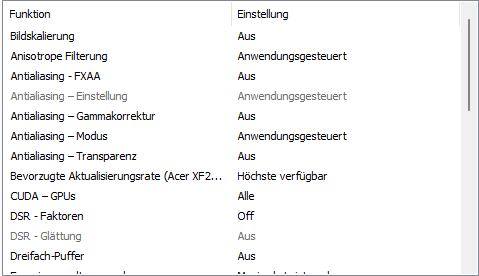

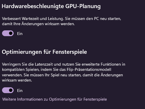

In meine Verzweiflung habe ich versucht meinen PC bestmöglich zu boosten mit verschiedenen Einstellungen (NVIDIA Contro Panel) und Tools (WinUtil, Optimizer, nvidiaProfileInspector, quickCPU) nur hat das, in Minecraft zumindest, dazu geführt, dass ich noch weniger FPS habe.

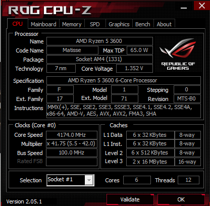

Ryzen 5 3600 (overclocked auf 4,18 GHz (laut Task-Manager durchschnittliche Geschwindigkeit von rund 4,15 GHz))

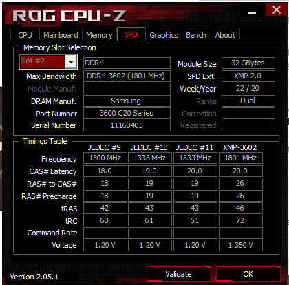

Patriot Viper Steel DDR4 64 GB 3600 MHz (läuft bei mir mit 3177 MHz, weil die CPU nicht mehr packt)

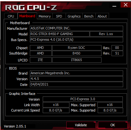

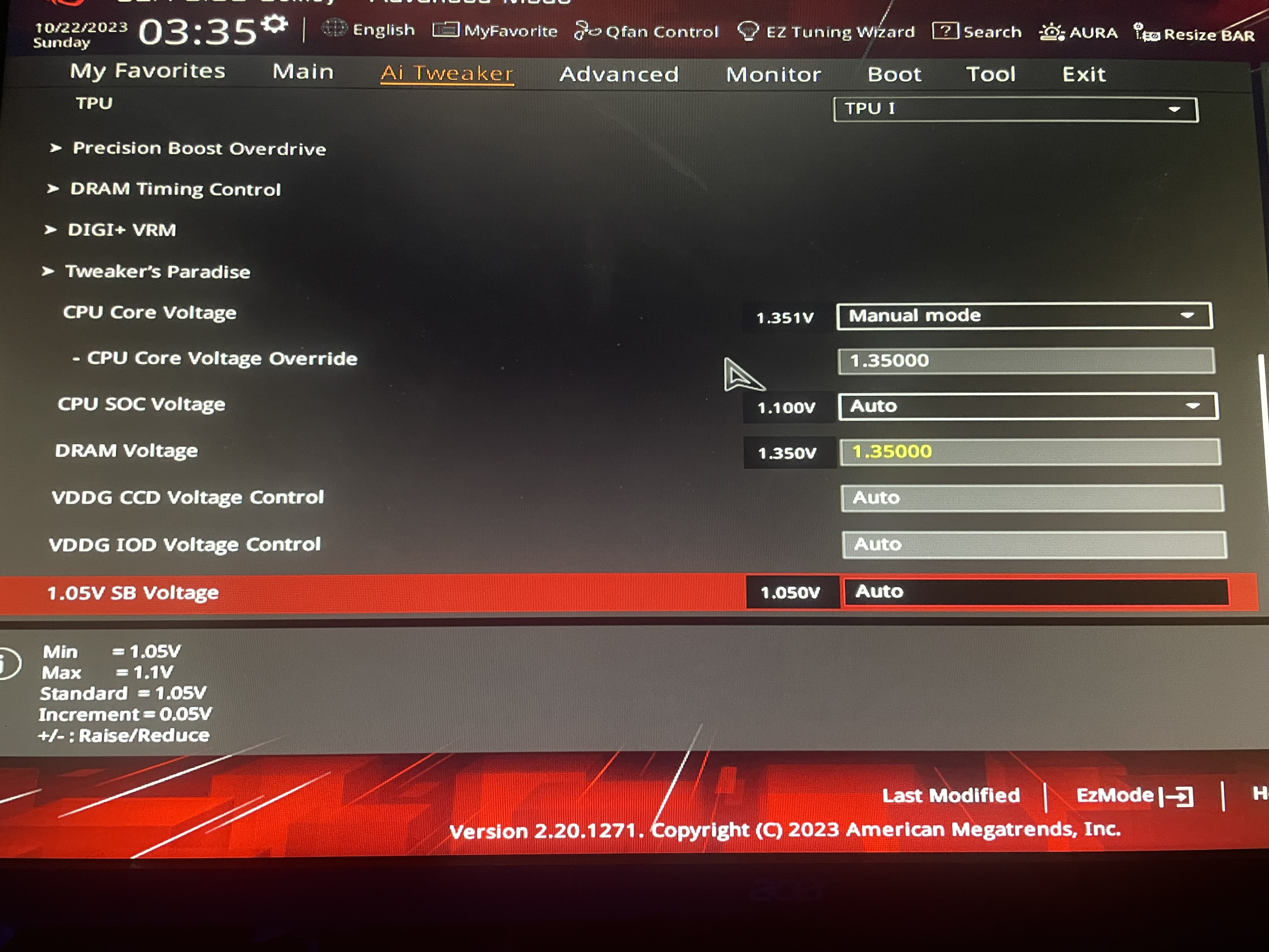

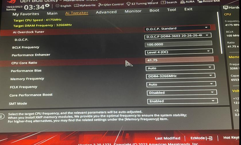

-Ist dein BIOS ne BETA-Version? Deine istallierte Version 4.4.5 ist in der Liste nicht zu finden. Und ausserdem uralt. Ein Update könnte einiges richten.
-CPU übertaket auf 4.2 Ghz auf allen Kernen? Auf einem Kern packt er das auch so.

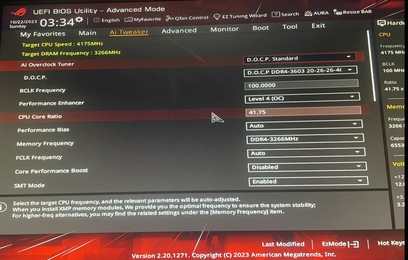

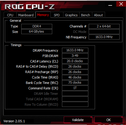

-Dein Ram läuft nicht mit 3200Mhz sondern 3266Mhz und hat ziemlich lahme Timings, das scheint aber bei dem Kit so zu sein.

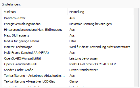

-Es kann gut sein, das du dein Betriebssystem "kaputtoptimiert" hast mit den ganzen wundersamen Tools. Wärst nicht der erste.
Reaktionen: loser, Felix#, Baal Netbeck und 3 andere

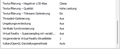

So ein Schmarren...
Installiere dein Windows frisch, neue Treiber holst du dir OHNE irgendwelche Treiberprogramme.
Diese Zusatzprogramme lässt du einfach mal weg, einfach unnütz.
Bist du sicher dass jemand der komische Optimierungsprogramme installiert am BIOS herumputschen sollte?
AmD Ryzen - Turbotakt 4,2 GHZ... Wozu also nötig den Prozessor übertakten?
Ich werde mich gleich um eine Aktuelle Version kümmern, danke!

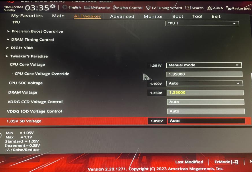

Das weiß ich leider nicht, ich packe dir unten mal Bilder von meinem BIOS rein
Ja, war mir nicht mehr sicher, wollte ich gerade bearbeiten
Ja die Sorge habe ich leider auch ein wenig. Gibt es eine Möglichkeit die Einstellungen einfach rückgängig zu machen, ohne meine Daten, welche ich für meine Arbeit brauche, zu verlieren?
Ich kenn mich damit nicht besonders gut aus. Ich wollte das übertakten versuchen um eine zufriedenstellende Leistung zu erhalten.

Na da sehen wir doch schon mal, dass auch am RAM rumgepuscht wurde...
1. Sichere deine Daten bevor du andere Dinge machst!
Eventuell hilft es erst mal im BIOS die Standardwerte für das Bios zu laden. Das könnte den ganzen OC Kram zurücksetzen. Dann kann das System normal laufen.

Ich würde auch erstmal ganz unten , das heißt mit einem BIOS Update anfangen.
Von diesen ganzen Tools halte ich auch gar nix, evtl hast du etwas zu tote optimiert, bzw was verursacht im Hintergrund die höhere CPU Last? Da würde ich dann ansetzen.
Ein neues BIOS würde evtl auch deinen Speicher auf die Sprünge helfen, ich täte aber bei einen Ryzen 3000 eher das XMP Profil laden ( hat dein RAM eine Spannung von 1,35 v?) und versuchen mit den Latenzen runter zu gehen.
Bei dem Ram habe ich das D.O.C.P Standard ausgewählt, weil aber der Ryzen 5 3600 keine 3600MHz beim Ram schafft habe ich in soviel runtergesetzt bis der PC gebootet hat.

Abgesehen davon, Du hast 4x16GB verbaut, mit 2x16GB wäre der Rechner spürbar schneller bei Deinen Spielen.

Normalerweise schafft das Bios das automatisch und stellt den Ramtakt ein.

Ahja, Vollbestückung vom RAM ist nicht sinnvoll. Dann schafft der Prozessor definitiv keine 3600 MHZ RAM.
Wenn du 64 GB brauchst, dann 2x32.

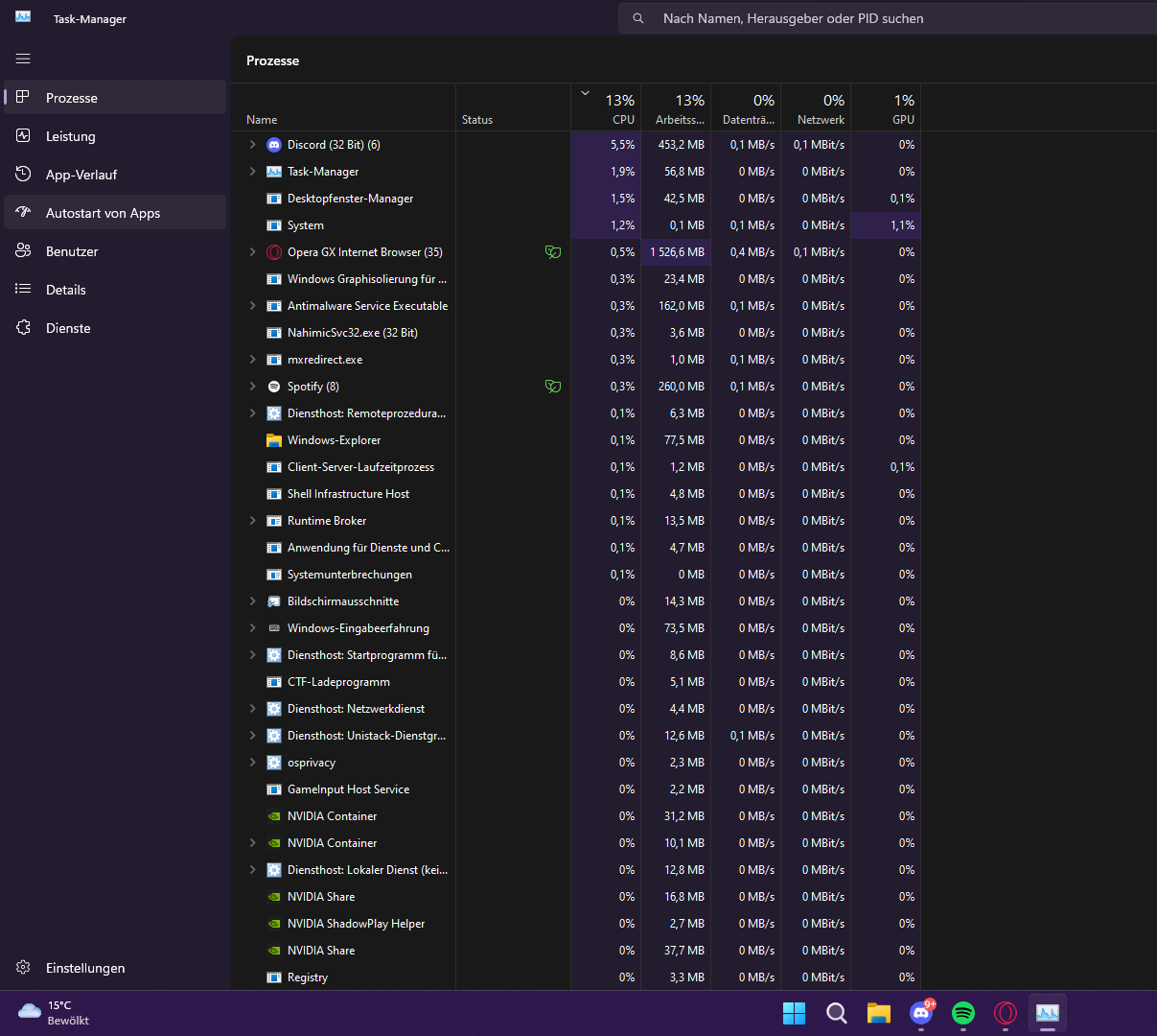

Es gibt im "Ruhezustand" kein Programm, welches auffällig viel Leistung zieht, falls du das meinst.Bild_2023-10-22_042446607.png

Ich habe im BIOS den "D.O.C.P. Standard" aktiviert. Die Frequenz vom Ram musste ich runterstellen, weil mein PC wegen der CPU bei 3600MHz nicht bootet.

Wenn XMP geladen und die CPU die 3600Mhz nicht packt und anschliessend auf 3200 Mhz gestellt wurde ist das schon ok. Ansonsten würde ich aber einfach einmal Defaults laden, XMP aktivieren, auf 3200Mhz setzen und damit erstmal gut sein lassen im BIOS. Du hast zB auch die Vcore stur auf 1.35V festgenagelt, ist eigentlich nicht nötig. Entweder auf Auto lassen oder, wenn nötig, ein Offset setzen.
Aber OC und auch PBO bringt bei den Ryzen-CPUs eigentlich nicht wirklich was, die laufen schon sehr nah am Optimum. Man kann noch ein wenig rauskitzeln, aber meist bringt schneller RAM mit kurzen Latenzen mehr als 2-3 Taktstufen der CPU.
Ja nach Einstellung kannst Du auch einmal die Nvidia-Treiber mit der Option "Neuinstallation" , welche alle geänderten Einstellungen zurücksetzt, einmal drüberbügeln. DDU etc ist hier vollkommen unnötig.
Dann ggf noch mal gucken. Bei der Menge der Tools und angewandten "Optimierungen" wird aber einmal Windows neu installieren in der Tat der schnellere, einfachere und beste Weg sein.
