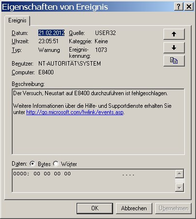

Suche mal nach sowas ähnlichem:

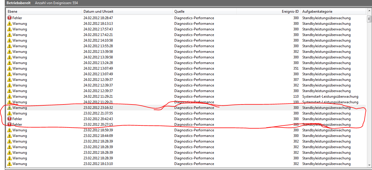

Hier ein Bild der ereignisanzeige. Ich habe das mal hochprofessionell eingezeichnet beim letzten Ausschalten des PCs...
