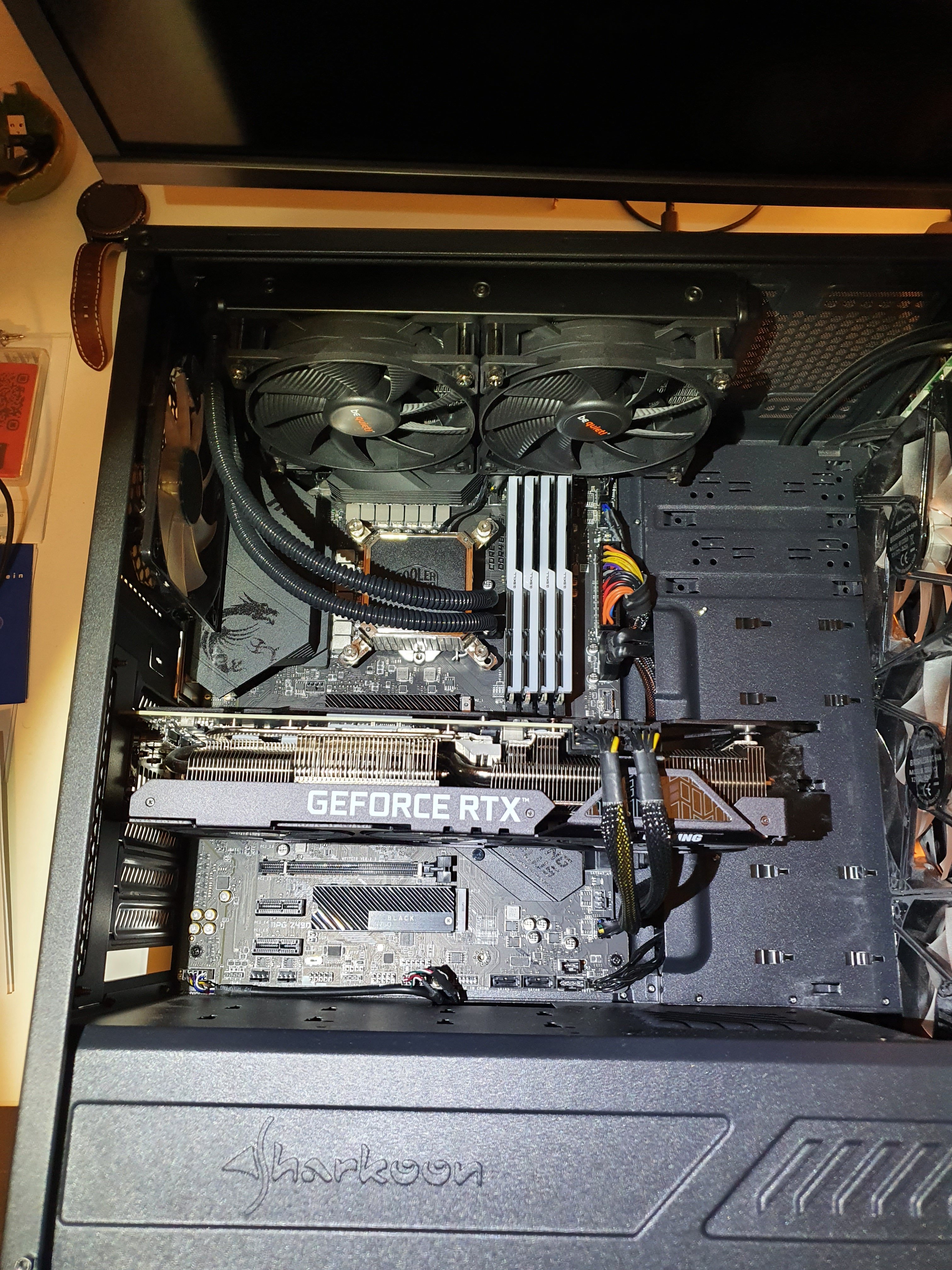

mach mal ein Foto vom geöffneten Seitendeckel, so dass man das Bord komplett nebst Verkabelung sieht. Scharf bitte und seitenrichtig -nicht auf dem Kopf
Dazu die komplette verbaute Hardware betiteln.

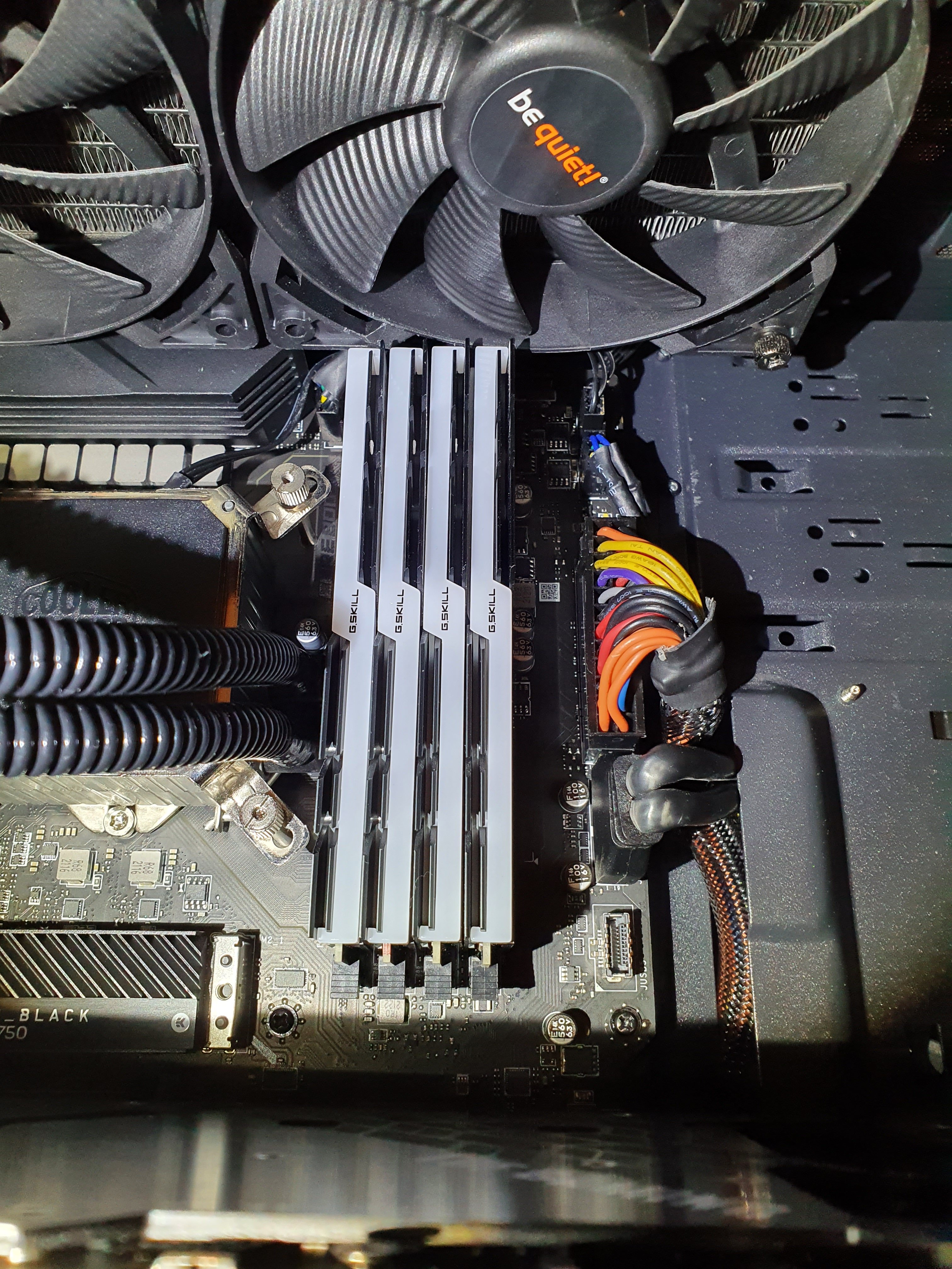

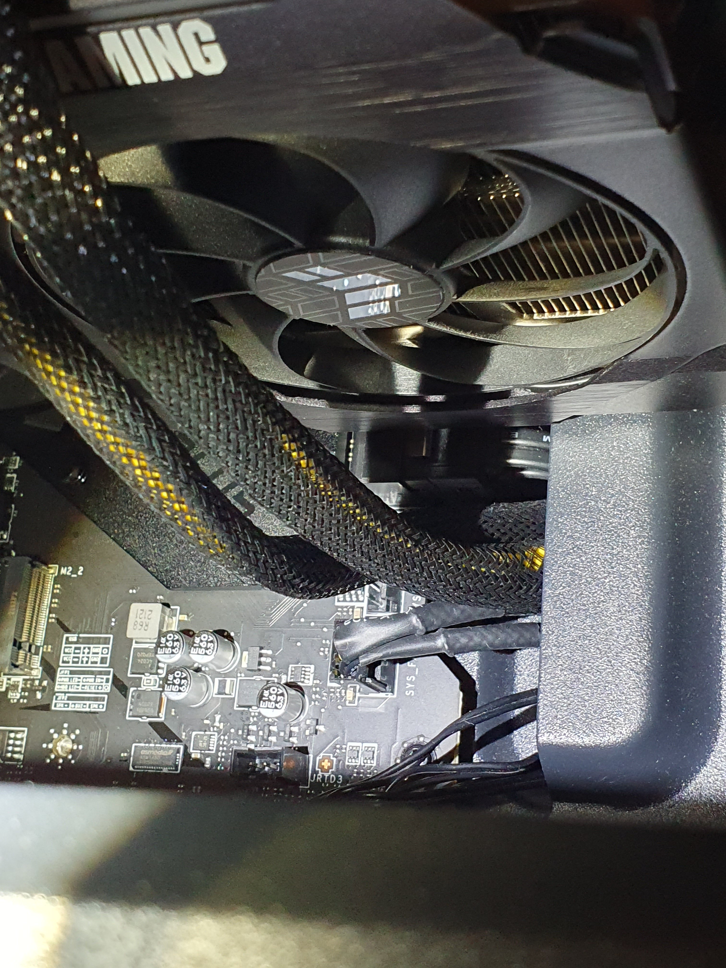

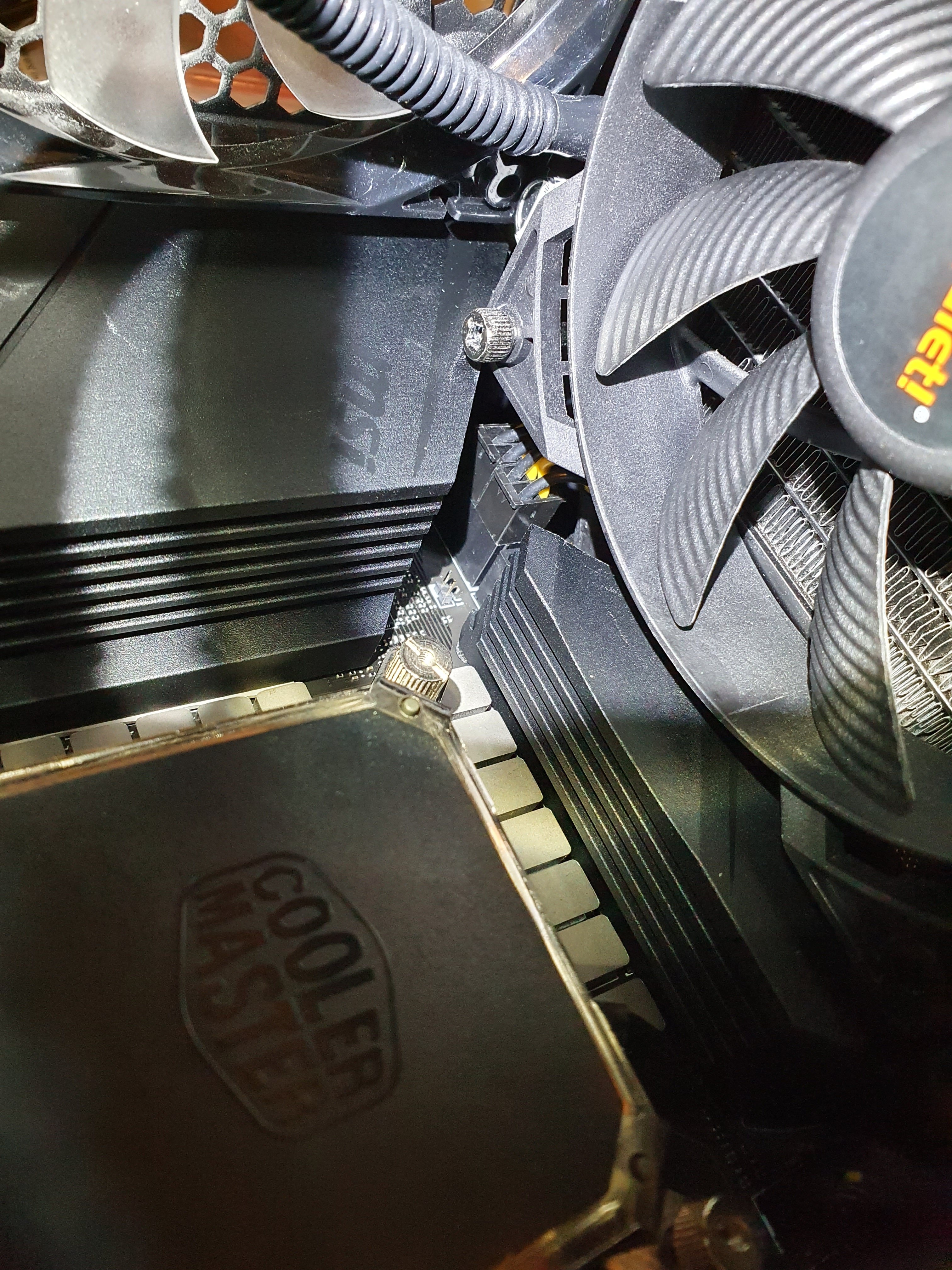

Hast du alle Stecker auch ordentlich am Mainboard? Das MSI MPG Z490 GAMING PLUS hat 12 Stecker für CPU anstatt 8. Normalerweise sollte es auch nur mit 8 starten aber sicher ist sicher.
Ich konnte den Pc aufstarten... ist aber auch schon ab un zue gegangen... Welche abstandhalter meinst du? Nilson bitte habt erbarmen ich habe den Pc nicht zusammengebaut aber ein bischen verdtehe ich schon...
4 bzw 8-pin Stromversorgung am CPU-Sockel angeschlossen? -> unter dem Bequiet Lüfter

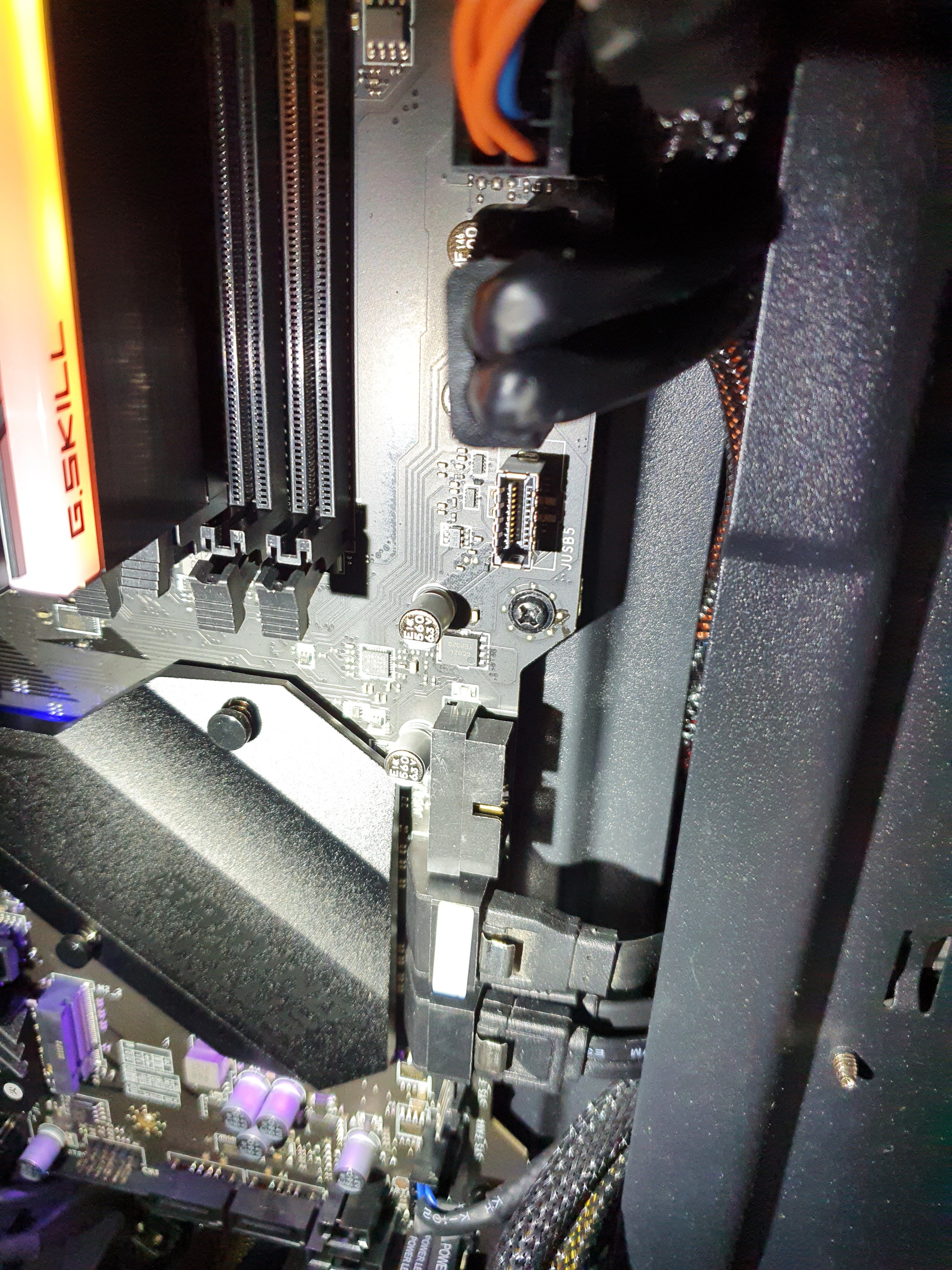

Die Abstandshalter sind die Gewinde die an der Rückwand des PC-Gehäuses sitzen, das sind so kleine Metallsäulen. Damit eine große Anzahl verschiedener Mainboardformen in ein Gehäuse reingebaut werden kann sind diese Abstandshalter quasi selbst Schrauben die man versetzen kann. Evtl sitzt einer nicht da wo er hingehört sondern drück Metall auf MEtall von hinten gegen eine LEiterbahn Deines Boards.
Die Grafikkarte ist keine zwei Jahre alt. Hast du die nachgerüstet?
Blöde Frage, hast du schon ein Bios Reset durchgeführt bzw. Bios-Batterie mal ausgenommen?
Also ich habe genau dort ein abstandhalter wo es so wie sterne auf dem MB hat...
