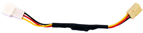

- cpu-lüfter drosseln mit 12volt auf 9volt molex wiederstand (findest z.B. hier bei eBay)
- grafikkarten lüfter ebenfalls mit oben genanntem widerstand drosselbar, bzw. über tools
