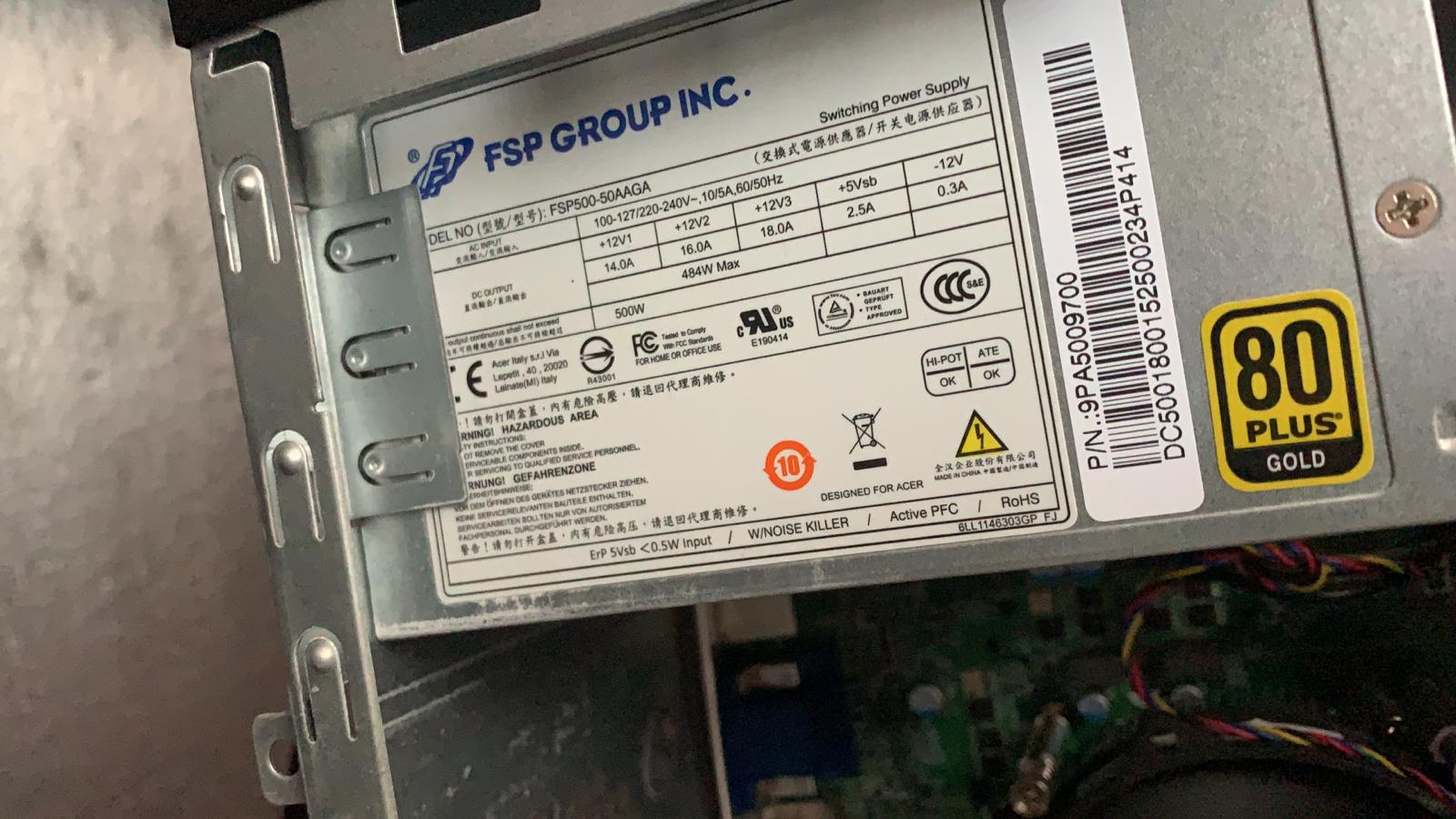

mach ein Bild vom NT Label, und wie alt ist das NT?
Das hat schon ein paar Jahre auf dem Buckel ich denke so 5 bis 6 Jahre. Bild kommt im Anhang. Anscheinend is es irg ein chinesisches Billignetzteil. Zur Verteidigung er hat überhaupt keine Ahnung von PCs. :hammer_alt::hammer_alt::hammer_alt:

schick in rente.
Ein solides +400W NT reicht dir. Für das aktuelle passt ein BeQuiet System Power 400W gut rein.
Purepower, StraightPower, Focus plus wäre was für die zukunft (da kann es nicht schaden gleich ein 500W zu nehmen)
@The_P: nee, das ist kein "chinesisches billignetzteil". kann natürlich trotzdem ne macke haben.

Das Netzteil schreit geradezu "Fertigrechner". Da passen unter Umständen die normalen Netzteile nicht
tatsache, lt. Google hat der statt den 20+4 pin einen 12-Pin
wie sieht das MB aus? Acer xyz?
