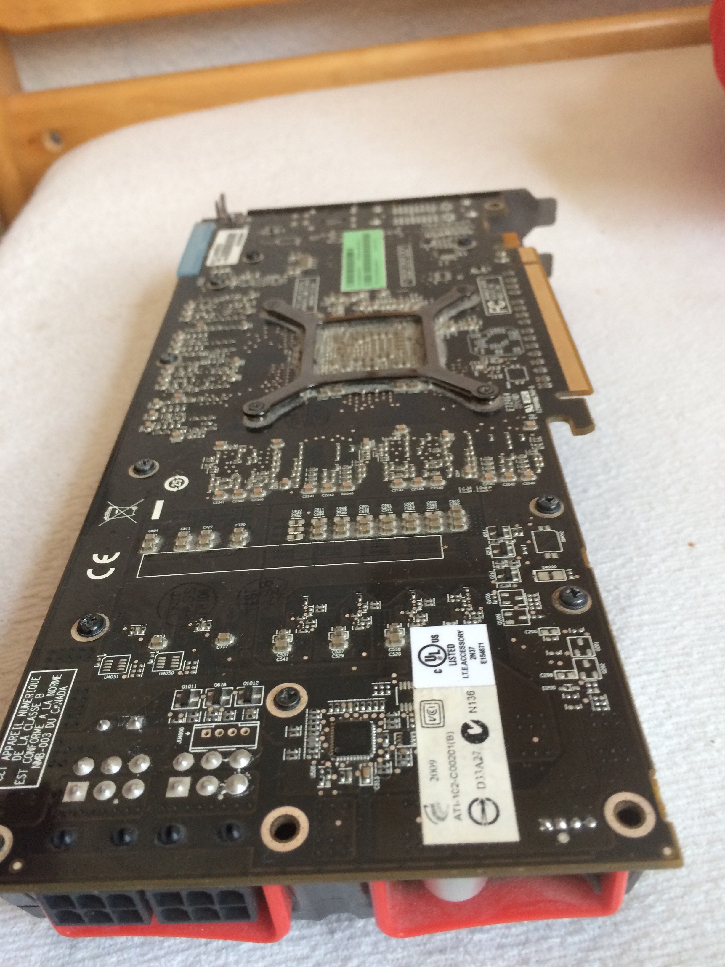

Ich benutze jetzt eine andere als die vorher aber na gut es ist eine ATI Radeon HD 5850 1GB
Sollte an sich funktionieren (sofern sie nicht defekt ist).

Sie funktioniert auch ich habe sie an einem anderen pc getestet. Ich habe übrigens einen CMOS Reset gemacht habe eine Steckbrücke gefunden und es wie im Handbuch gemacht.

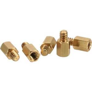

Sag mir nur was WLP ist und was sind bitte die Abstandhalter meinst du damit die Schrauben zum befestigen des Mainboards
WLP = Wärmeleitpaste; beim beiliegenden "boxed" CPU Kühler üblicher Weise schon auf der Grundplatte des CPU Kühlers aufgetragen, bei extra CPU Kühlern üblicher Weise in einer kleinen Spritze oder in einer kleinen Tüte dabei und muss selbst aufgetragen werden.
Abstandhalter (siehe Bild) müssen an den richtigen Stellen in den Mainboard-Tray geschraubt werden (es gibt auch Gehäuse, in denen die schon bei Auslieferung vorinstalliert sind). Auf diese Abstandhalter wird dann das Board geschraubt.
Ok ich schraub das Board nochmal ab und dann auf die Abstandhalter

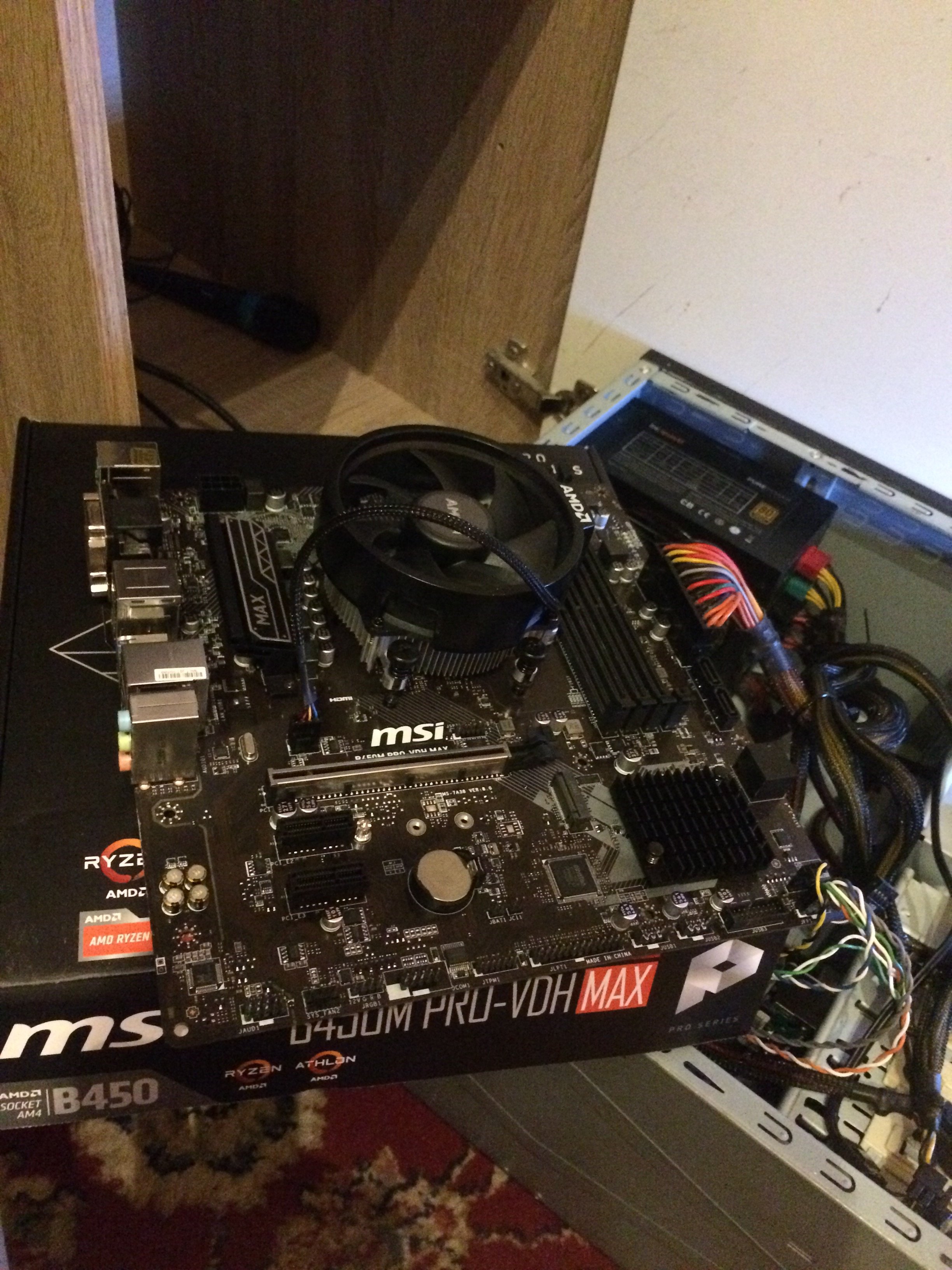

Pass mal auf ich hab das jetzt so gemacht
  • 60642013701__37566DBF-973A-4DBF-B5D7-C5F4F4AA0014.MOV
    2,2 MB
@StefanR10 hattest du bevor du das Mainboard ausgebaut hast, die Abstandhalter zwischen dem Mainboard und dem Gehäuse?
das ist doch schon mal gut
und mache alle Kabel vorne ab, bis auf den Power Schalter
dann RAM und Grafikkarte rein und los geht es
warum ist der CPU Kühler am Anschluss SYS-Fan statt CPU-Fan?
Reaktionen: JollyRoger2408 und StefanR10
